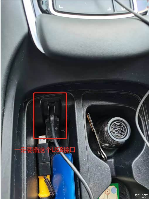

第一步 打开准备好的电脑 连接双头USB线到USB接口(是盖板里面的不是底下镂空的那个,下面的只能充电)

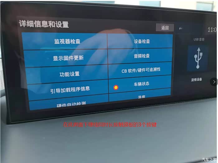

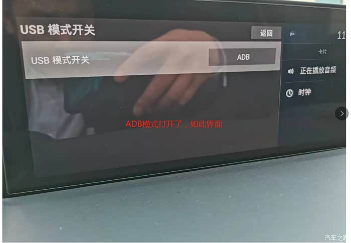

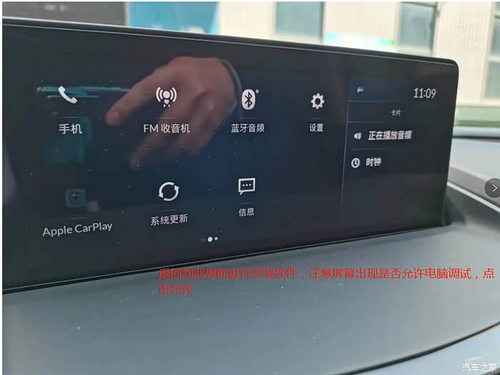

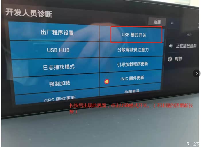

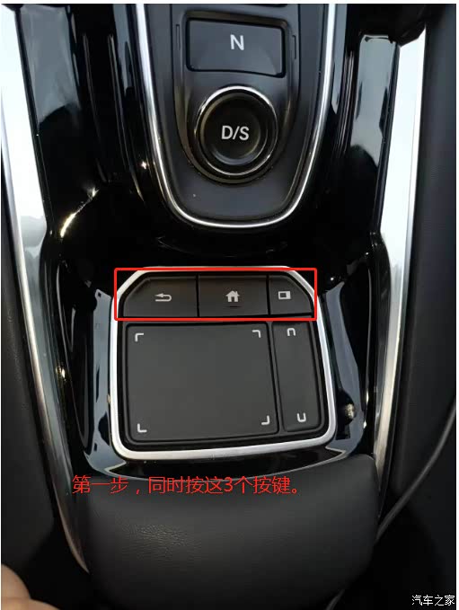

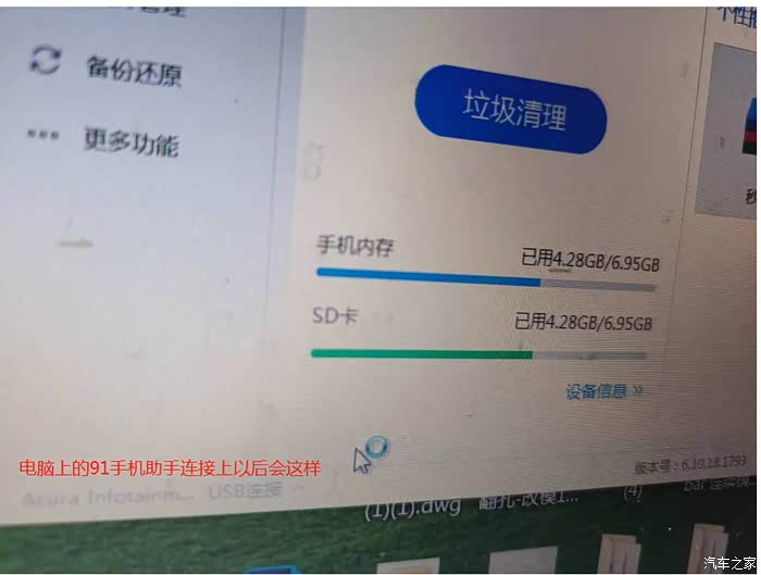

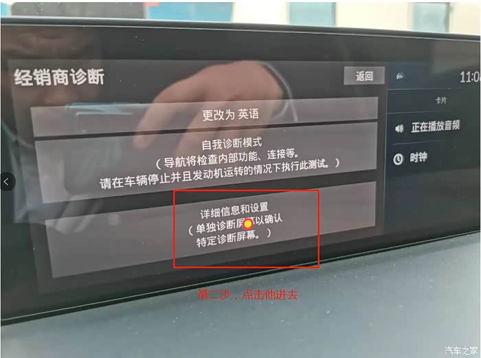

第二步,车机屏幕点亮,长按触摸板上面的3个按键大约5-10秒 出来经销商诊断模式,我们点击最后一个详细信息和设置。进去以后出来一个蓝色的界面详细信息和设置。这时候我们再长按触摸的板的3个按键大约10秒(不成功松了重新按)进入了另外一个蓝色的界面,这时候有USB模式开关(ADB和卡铺雷)这就是RDX的开发者模式。我们选择ADB模式。我们点击返回。车机界面一直返回到正常开机界面。这时候电脑打开91手机助手,自动识别并且安装驱动(建议电脑关闭360杀毒)如果识别不成功重新安装91助手,重新拔插数据线。识别后车机屏幕上会出现是否允许电脑调试车机,我们点击允许。

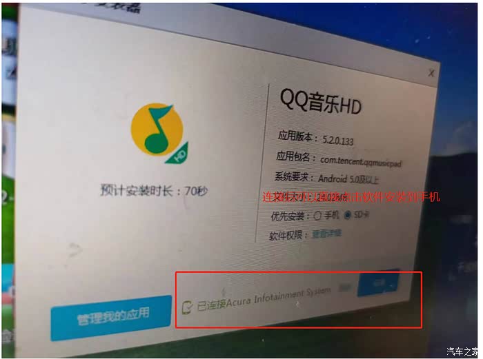

第三步,点击电脑上下载好的高德地图APK格式的,然后选择安装到手机。剩下的就是等待了。

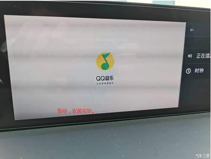

安装成功后重启车机,车机会自动恢复成卡铺雷模式,不用逆向设置了。

如果91手机助手安装失败的请用百度网盘下载ADB安装方法。
