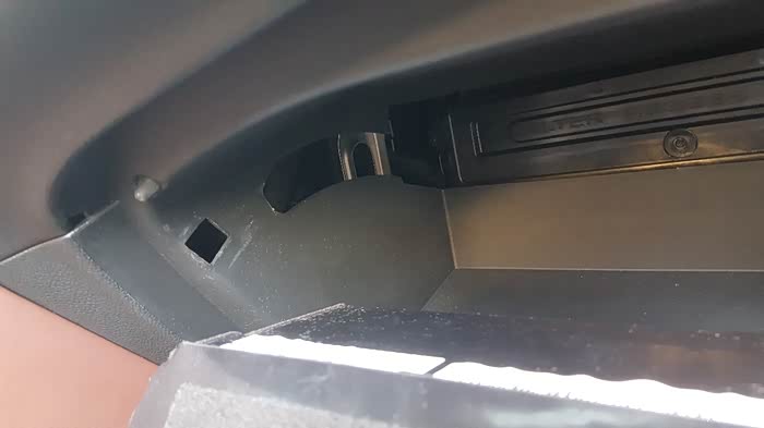

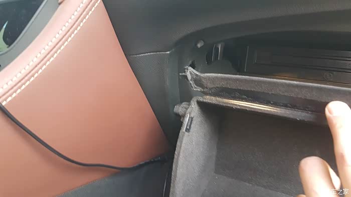

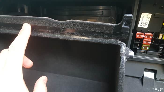

第二步,也是比较费劲的一步,把手套箱主体两侧固定的卡扣从外框上取下来,这个比较费力气,因为都是正好卡住的塑料件,需要让手套箱主体中间稍微变形一下才能拔出来。试了几次,总结了一个小经验,先把手套箱主体往右挤,把左边的卡扣拔出来一点,然后用螺丝刀中部的圆柱部分差劲右侧手套箱主体和外框之间,往外一别就出来了。不用担心损坏塑料件,都是软的,不过要是零下十几度的地方就不敢保证还是软的了。
那上面的黑点不是我别出来的痕迹,而是本身做工就这样,那是个塑料毛刺。。。
这是左侧卡扣拔出来以后,可以看到做工很粗糙,就是一块塑料上挖了个口,口上还有很多毛边。。。

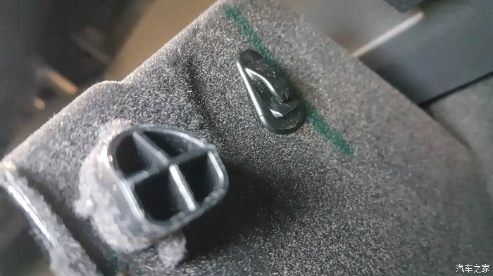

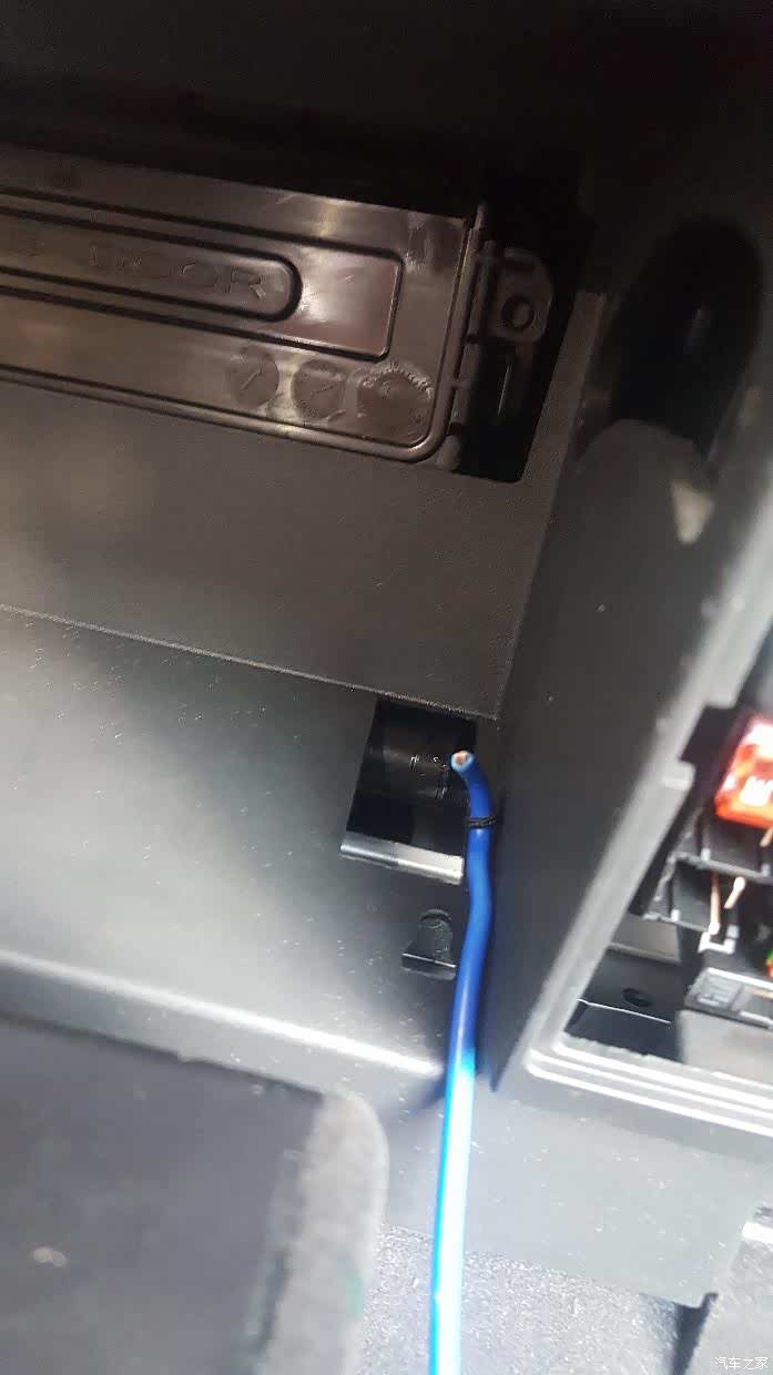

第三步,把手套箱主体上的阻力绳从这个扣上取下来
最好用个铁丝或者电线之类的先勾住这个阻力绳,因为它收回去不好用手再掏出来

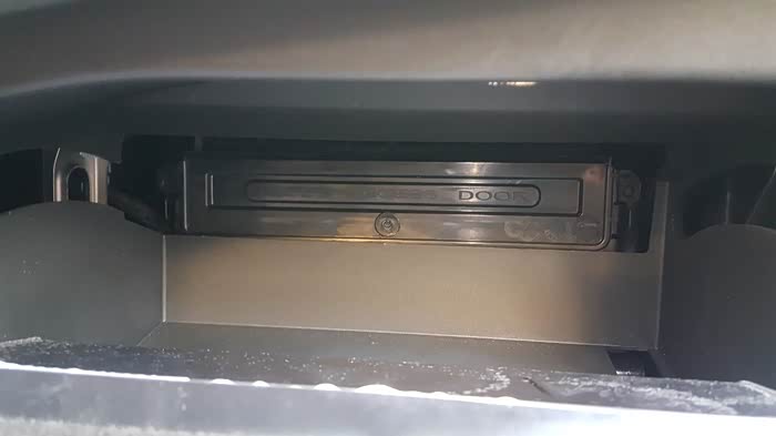

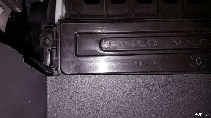

第四步,把手套箱放下,就可以看到空调滤芯盖板了,盖板上部是固定的,要按下两边的卡扣,把盖板往上掀起来。这里还有一个费劲的地方,因为昂科威这块设计的缺陷,往上掀的时候盖板下部会被外面的塑料板卡住。拒说这还是改进以后的,改进前卡的更狠,需要很大的劲才能打开,16款以后把下边的塑料板削平了一些,没那么费劲了。这里也有个小技巧,按下盖板两边的卡扣以后,先把左边的往外掏,让盖板略微有点斜,然后再掏右边,这样就比较容易打开了。
这是盖板左边,把下面那个平的卡扣往里按就可以打开了

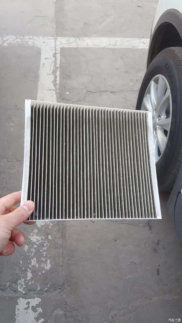

第五步,打开盖板以后就可以看到空调滤芯了,中间有个弧形,把手指伸进弧形里就可以把滤芯掏出来了。

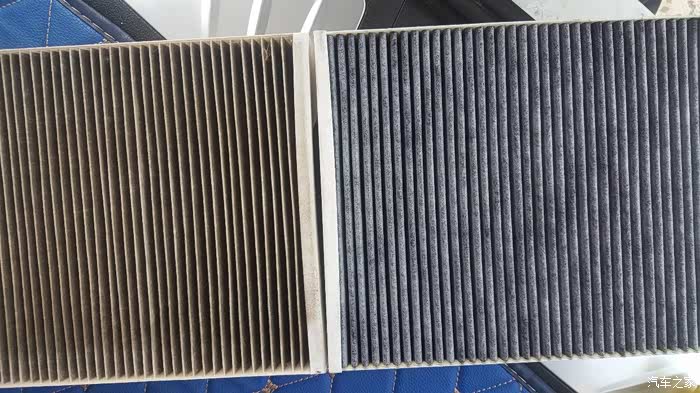

这就是取出的空调滤芯,很脏了

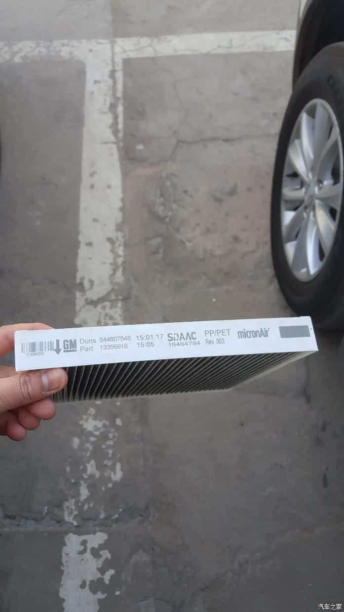

这是原厂空调滤芯的型号,在X宝上搜了一下,这个牌子叫每刻爱,micronair,这个滤芯估计单薄的狠,过滤效果肯定不会好了,跟我买的新滤芯一对比就能看出来

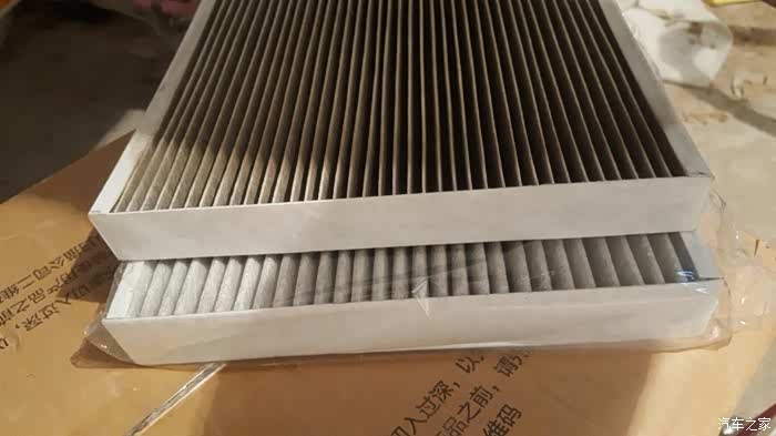

这是买的新滤芯,曼牌双效活性炭,双十一买的,价格还不错
这是原厂滤芯和曼牌滤芯的对比,右边是曼牌的,可以看到每个褶皱的厚度是原来的近三倍了,因为里面有活性炭。

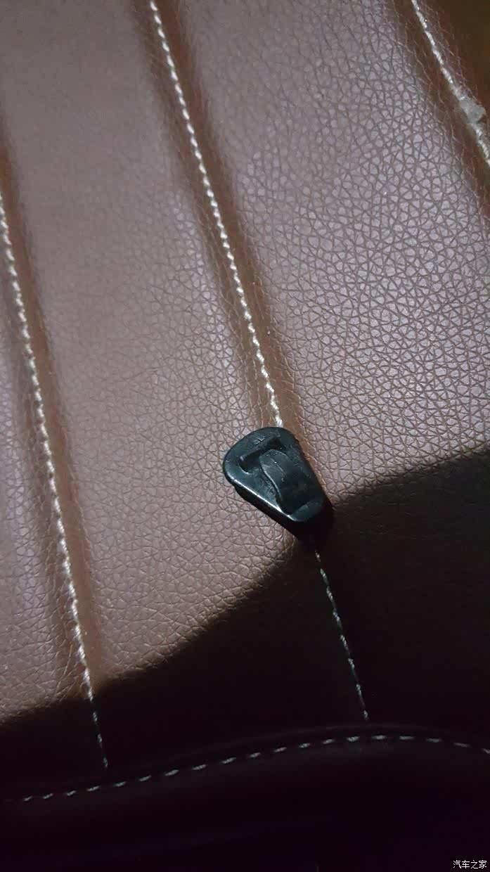

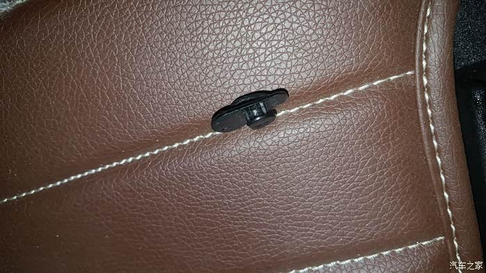

第七步,装回手套箱。其他都简单,就是装阻力绳的时候费了点劲,我开始的做法是拉着阻力绳往这个钩子上挂,可是阻力绳只能伸出来那么长,操作空间有小,只能伸进去一个手,根本挂不上。试了两次不行,就仔细看了看,发现这个小卡子是可以从手套箱主体上取下来的,捏住它往外一滑就出来了,把它取下来以后,先把阻力绳挂在这个卡子上,然后一个手扶住手套箱,另一个手拽着它把小卡子挂上就行了,这就轻松多了,一次搞定。
就是这个小卡子。最后就是把手套上主体上的小盖板两边卡上,再把保险丝盒盖板盖上就大功告成了。

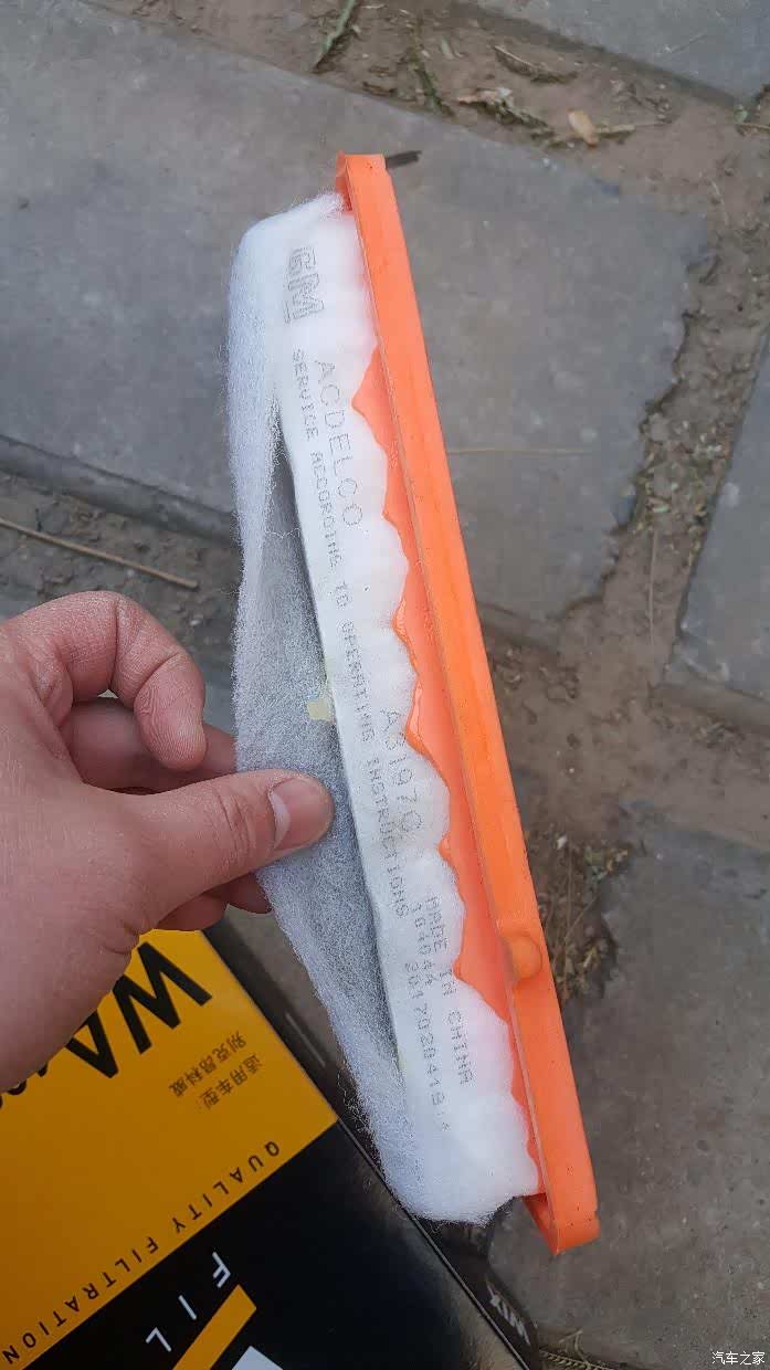

这是换下来的老空气滤芯,AC德科的,不得不说,昂科威的空调滤虽然一般,但是这个空气滤太牛X了,让我买的维克斯的瞬间就很LOW了。这个德科的空调滤下面的棉网覆盖面积非常大,空气滤芯的四个侧面基本都被棉网盖住了。
更牛X的是,每个褶皱上都有棉网覆盖,这过滤效果太厉害了。
这是侧面
撕开棉网看里面

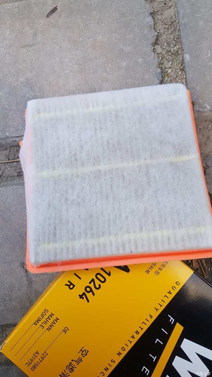

这是细节图,可以看到每个褶皱上都覆盖了满满的棉网
这是撕开外面棉网以后的效果。建议大家如果能买到这个AC德科的正品空气滤芯的话,还是换这个比较厉害。我估计很多牌子没有这个空气滤可能就是因为这个空气滤造起来太复杂了。
