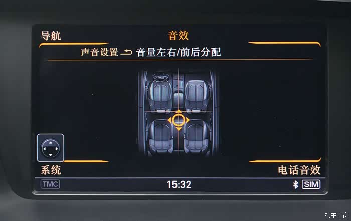

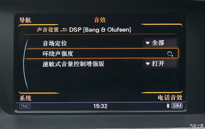

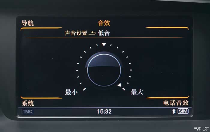

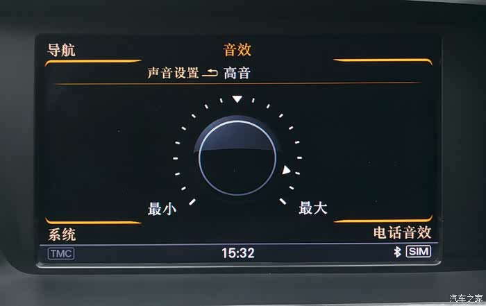

一、Q5的B&O 14个喇叭分布及音效设置:
前置左右主声道各是由前门上的低音、A柱上的高音、仪表台上的中音3喇叭组成;中置声道是位于仪表台中间的1个宽频喇叭;左右侧环绕由后门上的低音、靠近B柱下端的高音2个喇叭组成; 后置左右环绕声道是位于D柱上的1个宽频喇叭;低音炮在后备箱备胎上。真正的8路独立输出系统,奠定了再现5.1声道的360°环绕效果。根据个人喜好,我的音效设置是低音、环绕调至最大,高音调至最大减2-3格,声场向后排调2格。这样设置使低音丰满有力、高音亮析不刺耳、360°环绕点位突出(注意,奥迪的各播放源诸如SD卡1、SD卡2、AUX、收音机、DVD、CD箱、蓝牙手机等的音效是独立设置的)。见下6图:
Bang & Olufsen
低音调至最大
高音调至最大减2-3格
声场向后排调2格
音场定位设置
环绕声开到最大

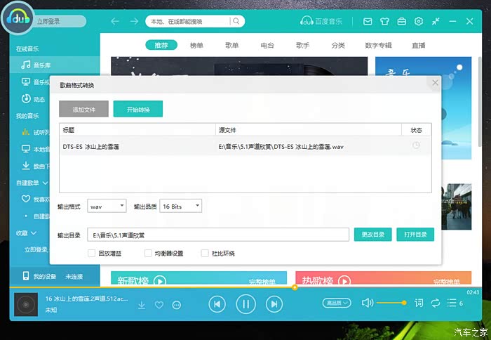

三、2.0声道无损音乐播放方法:

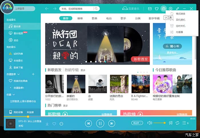

网上下载的2.0无损音乐,绝大多数都是WAV、APE、FLAC等。其中2.0声道 WAV封装文件均是PCM编码格式,直接通过M3U播放列表过桥寻址播放即可。而APE、FLAC格式是压缩无损音乐,奥迪MMI不能直接解析,需要通过【百度音乐】等类似软件的格式转换功能解压为适合奥迪的16位PCM编码WAV格式即PCM16-WAV,再通过M3U播放列表过桥寻址播放。百度音乐的格式转换使用方法:点击百度音乐顶部右端的小工具——格式转换,选择【输出格式】为WAV,【输出品质】为16Bits,然后添加文件、开始转换,即可得到奥迪MMI+B&O能解析的WAV格式无损音乐,见下2图(其它软件同理):

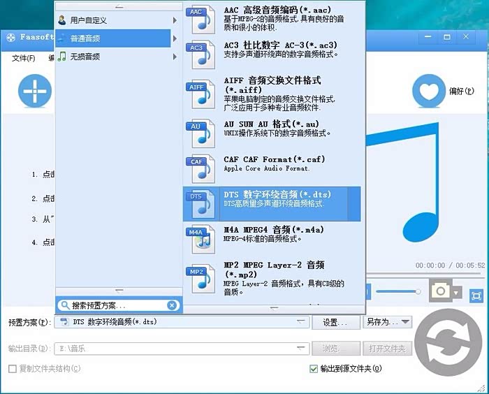

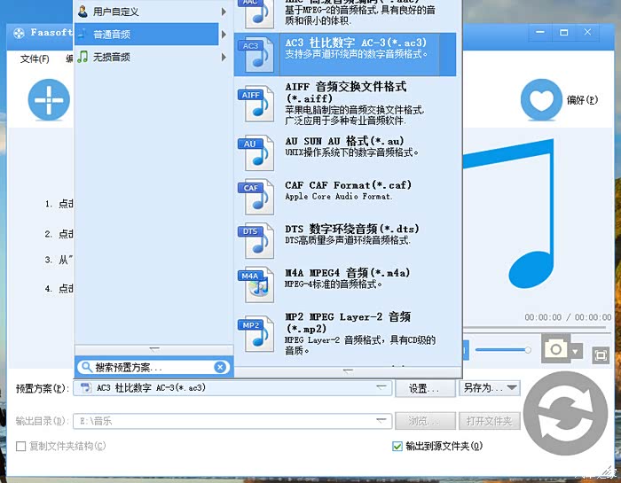

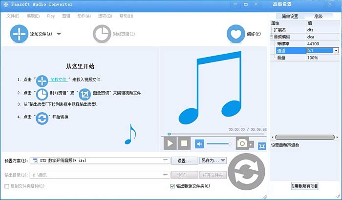

网上的音乐格式转换软件颇多,但大都是只能转2.0声道的,能转5.1的且是奥迪MMI能解析的极少,【百度音乐】算一个,方法如前面第三部分的详述,勾选【杜比环绕】,输出的5.1声道PCM16-WAV文件奥迪MMI能解析播放。但【百度音乐】转换器有一个致命的BUG:输出声道发生错位(一年前我就反馈给【百度音乐】官方微博,但至今没有丝毫改变,懒得管它了)。网上还有一些软件是需要注册充值才能正常使用的,不用也罢。我目前使用的是国外软件Faasoft-audio-converter(网上能下载到破解版的)。它能将DTS-ES 5.1的2音轨DTS-WAV音乐文件批量转换为奥迪能解析的DTS、AC3格式文件(也能转为PCM16-WAV,但同【格式工厂】转换的一样,转换出来的PCM16-WAV文件不知为何奥迪MMI不能正确解析)。
a、转换为DTS格式方法如下:
打开Fac软件,首先在【预制方案(P)】下拉框里选择【普通音频-DTS数字环绕音频(*.dts)】选项,然后在【设置】-高级-【采样率】里选44100,【通道】里选择5.1。设置完成后,可点【另存为】保存为自定义,以后直接调用。见下2张图:
b、转换为ac3格式的方法如下:
打开Fac软件,首先在【预制方案(P)】下拉框里选择【AC3杜比数字AC-3(*.ac3)】选项,然后在【设置】-高级-【采样率】里选44100,【比特率】选640K,【通道】里选择5.1。设置完成后,可点【另存为】保存为自定义,以后直接调用。见下2张图:
C、根据上面DTS、AC3的选择、设置,最后就是输入待转换的音乐源、选择存储目录,点下图示的转换按钮即OK。
转换按钮

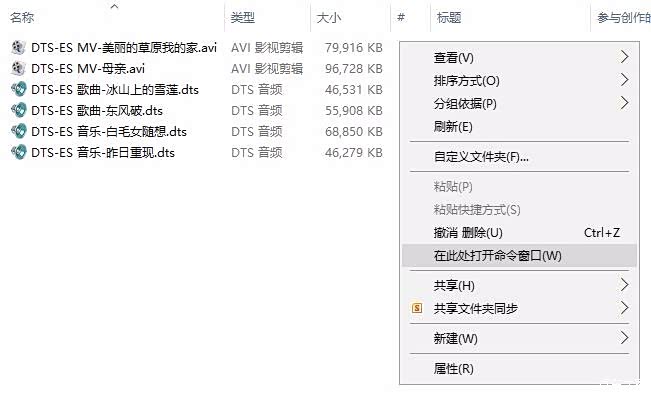

将转换出来的DTS、AC3、WAV音乐文件拷贝到SD卡上,还需制作播放列表文件才能过桥寻址播放音乐。制作方法很多种:有最笨的自建文本文件法、DOS的dir生成法、winRAR生成报告法等。这里介绍后两种办法。

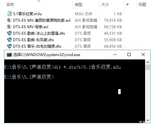

1、DOS 的dir生成法:
在将要制作M3U播放列表的音乐文件夹下按住shift键,同时鼠标右键单击文件夹空白处,在弹出菜单中选【在此处打开命令窗口】,继续在弹出的DOS窗口命令行里输入dir *.dts/b>5.1声道欣赏.M3U,回车键,就生成了播放列表文件【5.1声道欣赏.M3U】。WAV、AC3格式也需如法炮制M3U播放列表。见下两图:
1、DOS 的dir生成法:
在弹出菜单中选【在此处打开命令窗口】
在DOS窗口命令行里输入dir *.dts/b>5.1声道欣赏.M3U,回车键,就生成了播放列表文件【5.1声道欣赏.M3U】

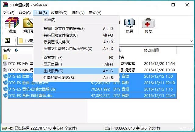

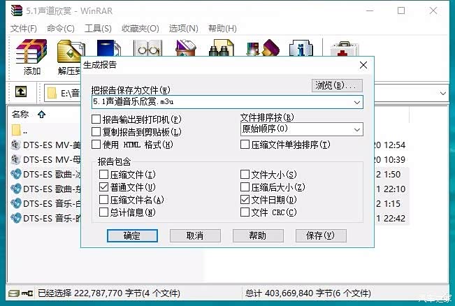

2、winRAR(4.0以下版本)生成报告法:
用winRAR(4.0以下版本)压缩软件,它可以快速生成目录文本文件,也就是播放列表M3U。打开winRAR软件,选择音乐文件夹,点选要列入播放列表里的音乐,再点击【工具】的【生成报告】,见下图:
在弹出的【生成报告】窗口里按图示勾选项目,并输入文件名为5.1声道音乐欣赏.M3U,点击确定,自动生成【5.1声道音乐欣赏.M3U】播放列表文件,见下图:

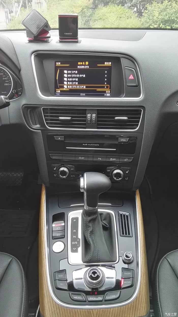

3、播放:

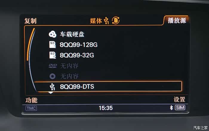

将M3U播放列表文件和音乐文件一并拷贝到SD卡上,奥迪MMI屏幕上只看得见M3U文件,点击后出现音乐列表,选择播放即可。注意:整张SD卡上至少要有1个奥迪MMI能直接播放的文件,作为引导,比如:MP3、AVI等,否则不能播放。

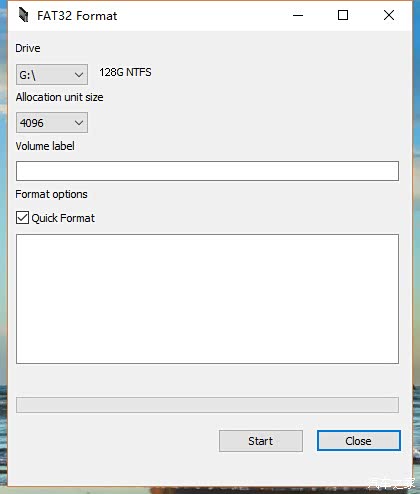

六、关于大容量SD卡:

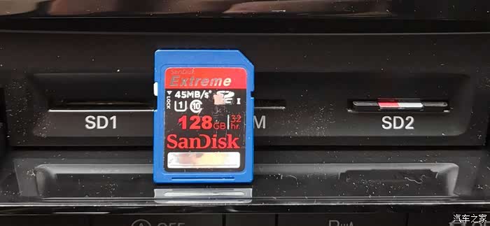

奥迪MMI可插2张SD卡,手套箱还有AMI转USB,可插U盘、硬盘。系统说明书标明只支持32G,其实可以支持大容量卡、大U盘、大硬盘。这是因为奥迪MMI的文件系统只支持FAT32文件格式,而windows操作系统的格式化功能对FAT32仅限于32G及以下容量。搞清这个问题后,剩下的就好办了:尽管将你的128G大容量SD卡、2T大硬盘用苹果电脑的IOS操作系统下的磁盘工具格式化为FAT32就大功告成。此时你的128G SD卡可装满无损音乐、美国大片插在奥迪MMI里正常播放了。我有一个在windows下将NTFS大容量磁盘转换为FAT32 格式的小软件,需要的可联系我。顺便说一下,行车记录仪的32G卡限制也是这个原因,也可如法炮制插大容量卡,一般人我不告诉他。嘿嘿!见下3图:
支持大容量卡、大U盘、大硬盘
支持128G或更大SD卡
windows下将NTFS磁盘转换为FAT32 格式的小软件
