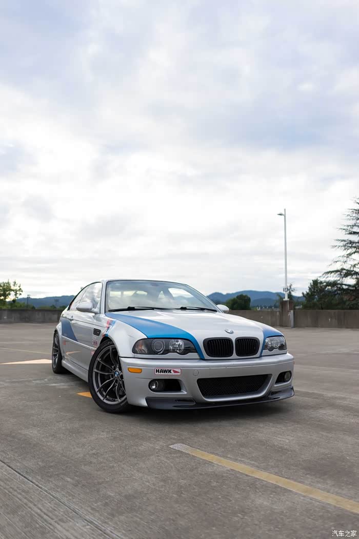

M3赛道英姿

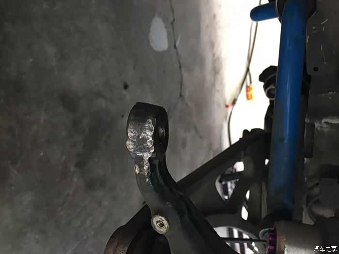

细心的同学可以发现什么问题吗?

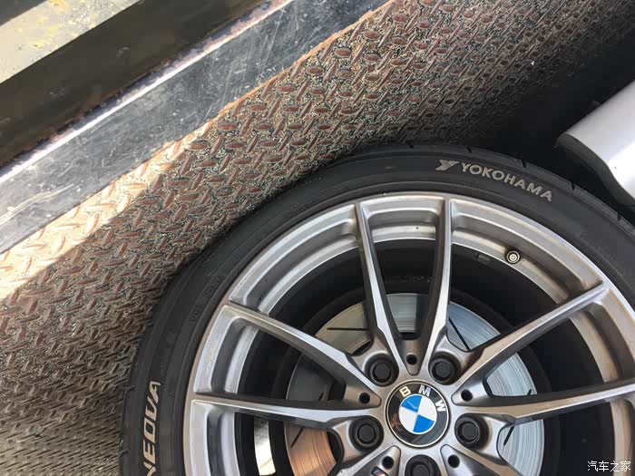

轮胎也爆了,哎。M3瞬间变破车。

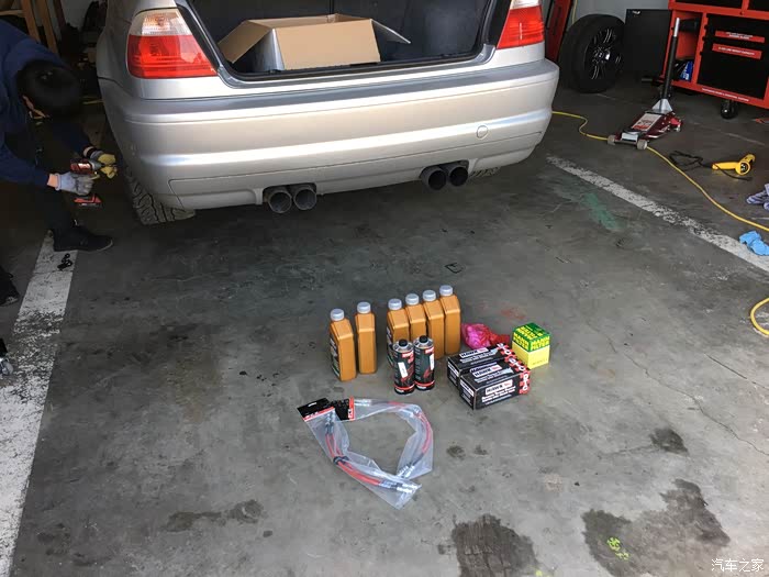

一切的一切都得从这些改装,保养件说起。 上次我更换了Stoptech刹车油,ECS tuning金属刹车油管,和HAWK DTC-70刹车片。 这个片强到我无话可说,配合整套刹车系统的升级,M3在赛道日没有出现一点点热衰竭的现象,在刹车区轻松1.2,1.3个g。

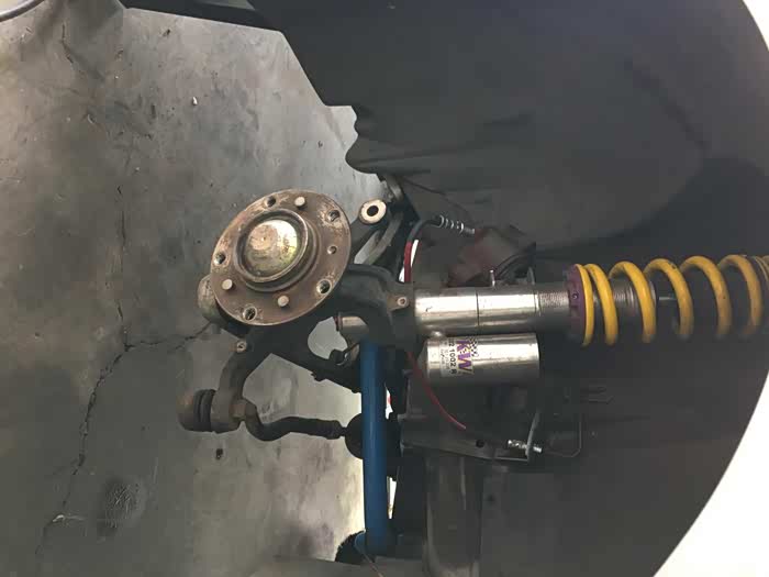

然而,还来不及我高兴,噩耗传来了,在跑的第三节的时候,车出问题了。在强大的刹车力道下,车的悬挂系统吃不消了。车开始了剧烈抖动,每当我踩刹车的时候。就是那种感觉轮子要掉了的那种抖动,自己还是不管,抖就抖,还是猛开,结果越来越严重。下来才发现,左前轮已经快被晃掉了。
检查后发现,前转向机连接头(inner tie rod end)爆掉了。 原厂东西是很难扛住赛用刹车这么强表现的。然后,我的刹车盘也被DTC-70夹爆了。 真***是爆盘王。 但是就在这种情况下,还是破了自己的记录,现在想想真是年轻不要命。

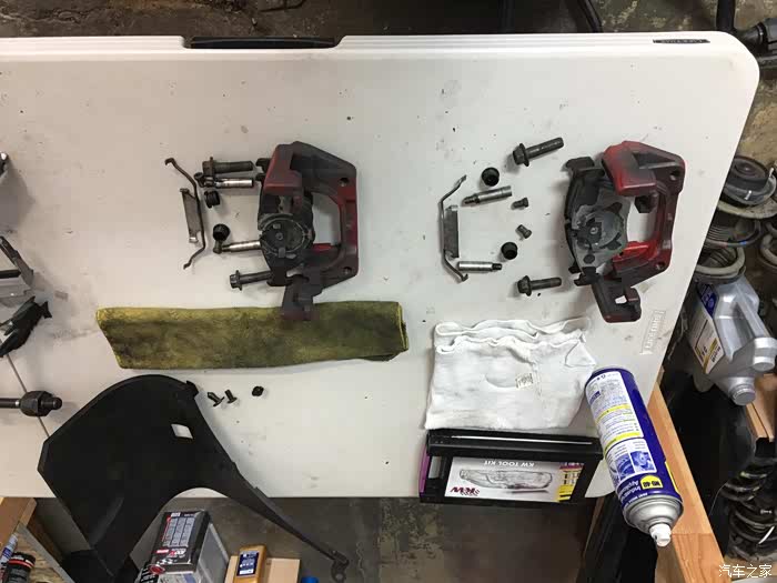

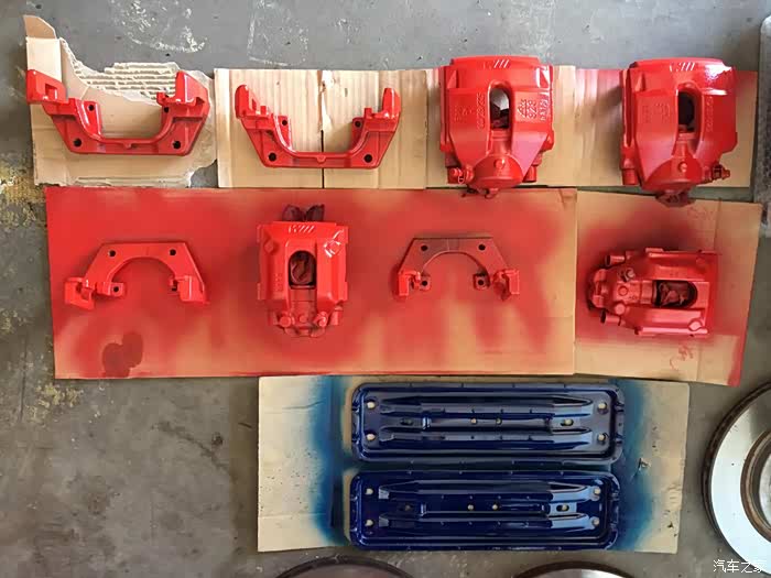

复活开始,第一步就是拆拆拆。 这里我把原厂的刹车防尘板去掉了,这样刹车散热会好很多,跑赛道的同学可以试试。
刹车系统下来了,这里说一下。如果是要跑赛道,那么我建议是刹车就别喷漆了,赛道的高温,没有什么漆能检查住,都会掉色,变色。原厂有颜色也会变色的。
看看,当时刚喷的时候多漂亮啊。

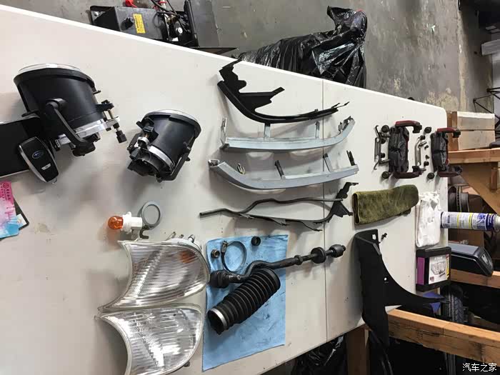

全部拆下来了,决定呈这个机会把外观也做一下。换全新雾灯跟熏黑转向灯,加全新灯罩。
这东西都要被我锤爆了才把tie rod拿下来。

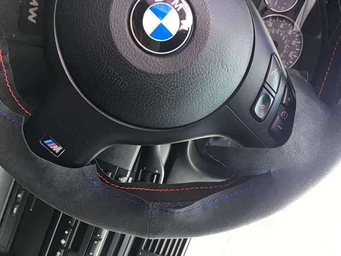

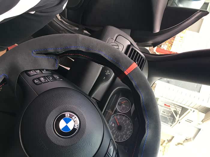

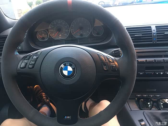

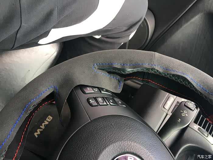

Alcantara方向盘皮安装。 耐心活
效果不错,值得推荐。

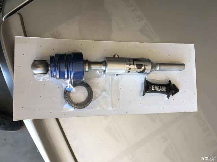

Dinan的短行程换挡杆。Dinan的东西是宝马改装里面最靠谱的,没有之一。改他们家东西是BMW NA官方承认的,而且改他们家东西宝马是依然给保修的。手感好的爆炸。

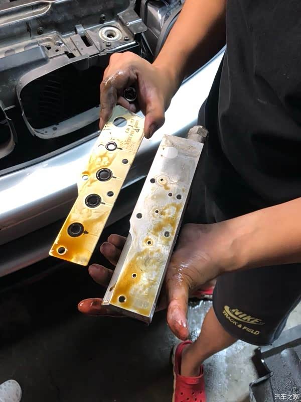

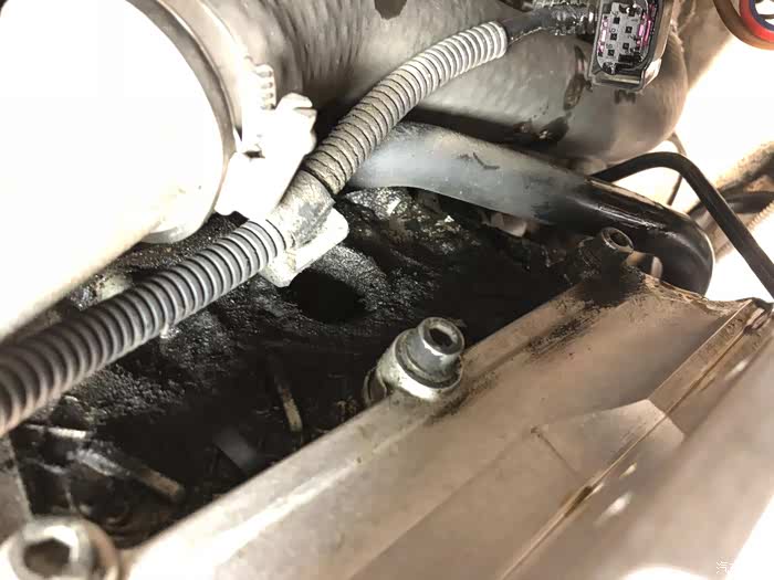

然后就是修漏油,不漏油的宝马一定是假的。Vanos垫片爆了,这次正好全套Vanos保养一起做了
3500美金的VVT控制器,传说中的Vanos。M3发动机的核心技术。这个价可以把s2000发动机买两了

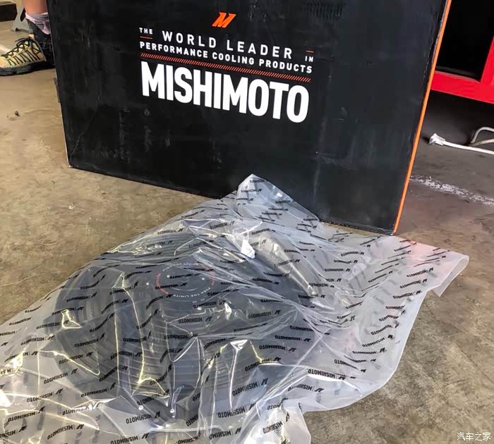

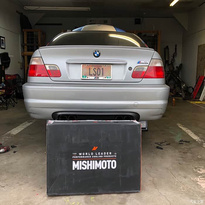

M3原厂用的是机械风扇,这次正好升级mishimoto的电子风扇。升级电子风扇的原因有三个:第一,可以理论上来说,提高马力。原厂的离合器风扇采用发动机曲轴力量带动,会一定程度上增加发动机转动惯量,从而减少发动机马力。Mishimoto宣传这套电子风扇可以提高6匹马力,但是我感觉区别不大。第二,电子风扇可以更好的控制水温,电子风扇采用传感器控制,mishimoto还可以调整风扇开启温度。这样可以让水温的控制更精准。第三,重量更轻。
这套电子风扇使用下来没有任何问题,值得推荐。

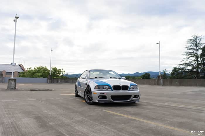

M3 美照分享

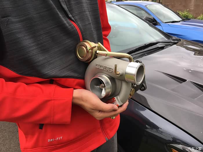

为了让挑战更加刺激,楼主为bear准备了一大惊喜,直接送一个COBB 20G大涡轮,这样sti可以轻松做到轮上380匹,相比于m3的300轮上,着手高出了一个档次。
拿到turbo,兴奋的bear。但是难道楼主就没有机会赢sti了吗?错,STI现在虽然马力比m3大很多,空力比m3好很多,轮胎也比m3抓很多,但是M3还是有机会赢的,因为M3还有一大秘密武器。 (大家先猜一猜)
