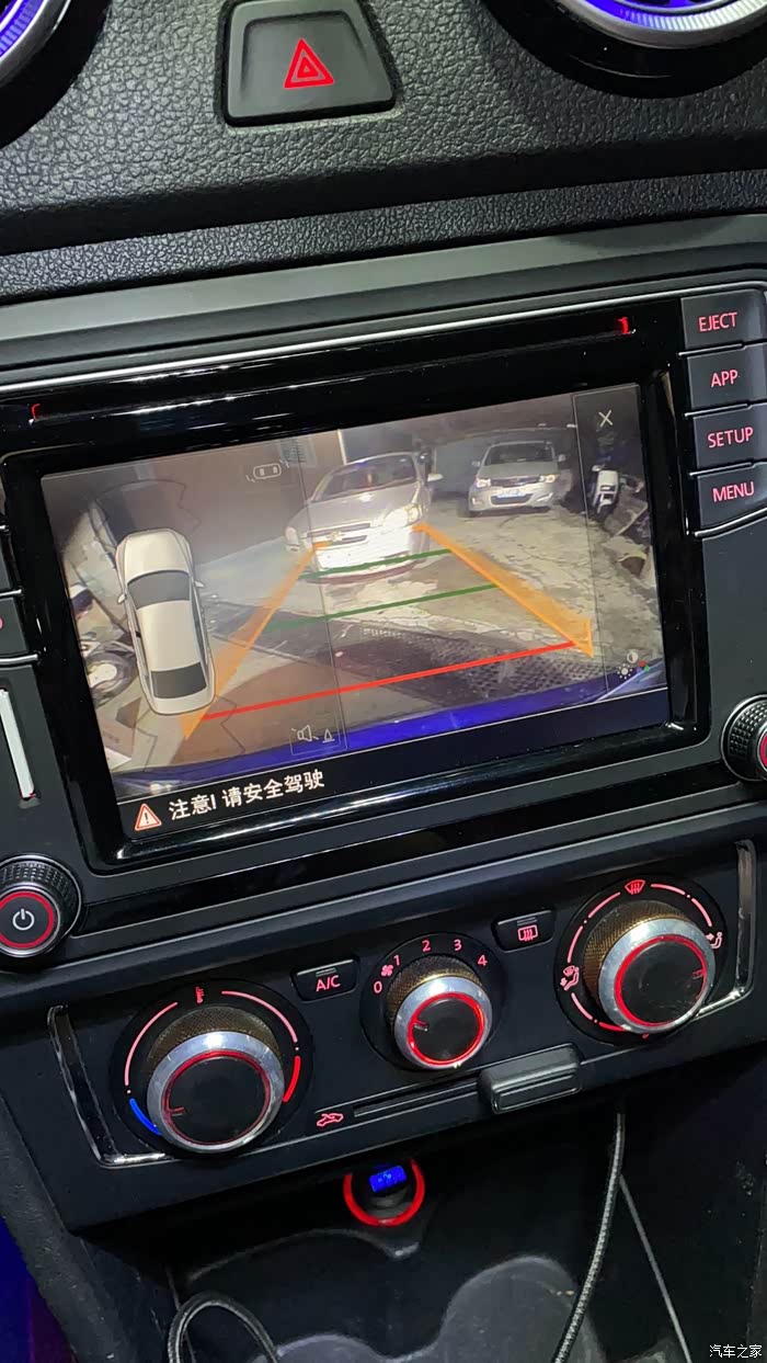

倒车雷达同屏

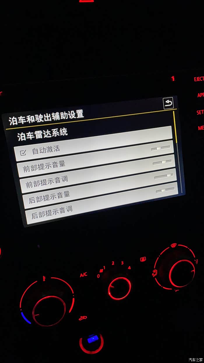

mib上设置自动激活雷达

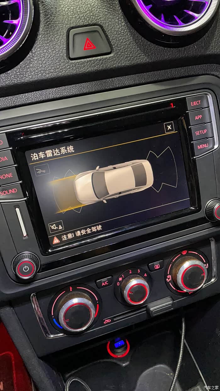

刚开始装上没有ops界面,用5053也调用不出来,后面还是用汽修厂的电脑给整出来了,卖家说非得用5054,啪啪打脸了吧

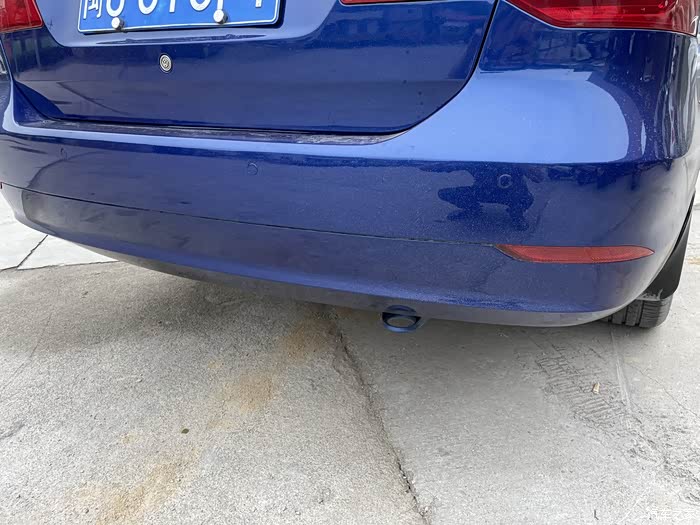

改完又发现后雷达左右反了,懒得拆杠,直接插头跳线了,真是好事多磨
后雷达是之前装的,一起喷漆没有色差

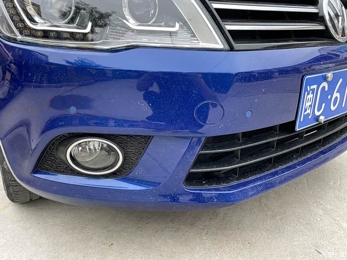

前雷达刚装的,有点色差
