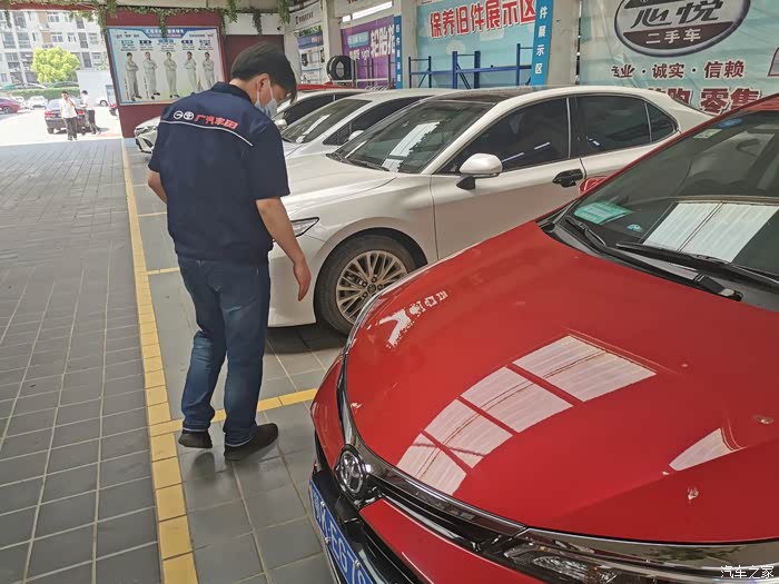

到店的车辆摆放整齐,规范化管理给人第一印象就很好。

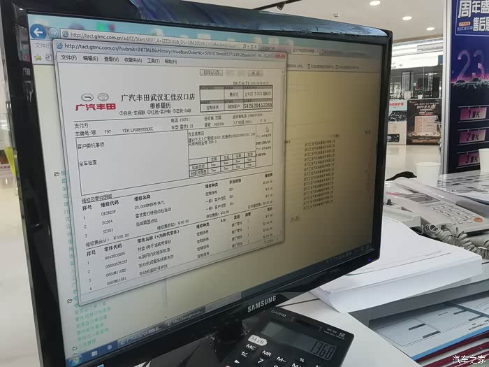

售后顾问会根据车辆的公里数来给出相应的项目清单,和车主核对后根据需求进行删减,然后会打印一份维修工单,车主签字后就进入派单施工流程。

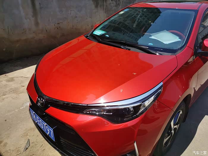

发动机舱查看完后要绕车一周记录车身是否有划痕损伤
图片已删除
停车时候被旁边车辆撞到到,但是留下的是对方的油漆,不需要做特别处理,抛光就可以解决掉。

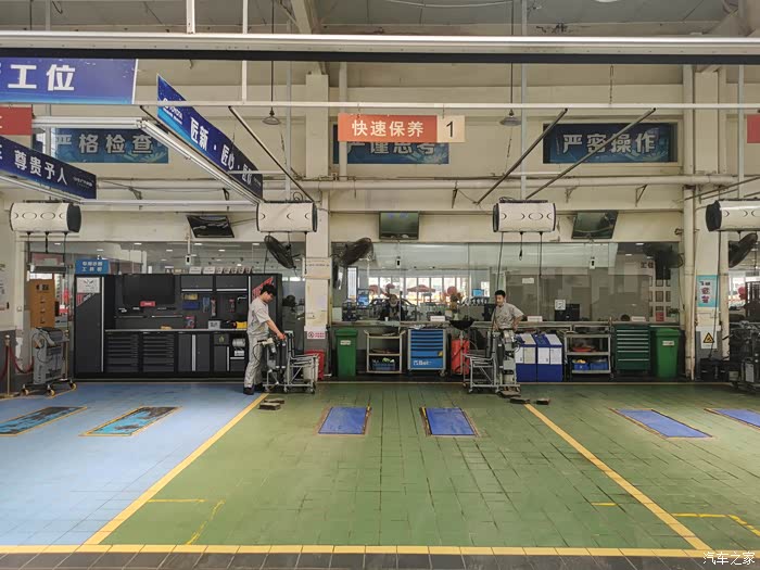

快速保养的指定停车位,提前预约常规保养的会被引导到这里。
车辆信息登记完毕后就会通过系统进入施工派单,车主可以选择到休息室休息,也可以在做好安全防护的情况下到车间参观整个保养过程。

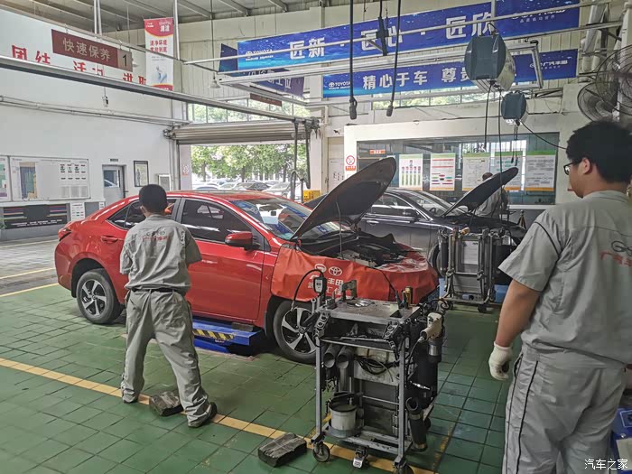

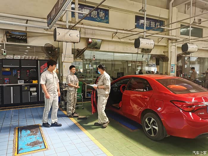

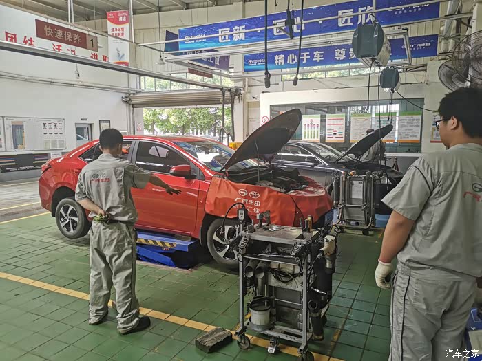

车辆由保养技师接车后进入对应的保养工位
每一个常规保养都是两名技师同时进行,在接到保养工单的时候就已经把设备提前准备好了,等待车辆驶入工位。
车辆前面的师傅会指挥车内的技师讲车辆停放到位。
快修组的主管将售后顾问登记的表格交付给保养技师。

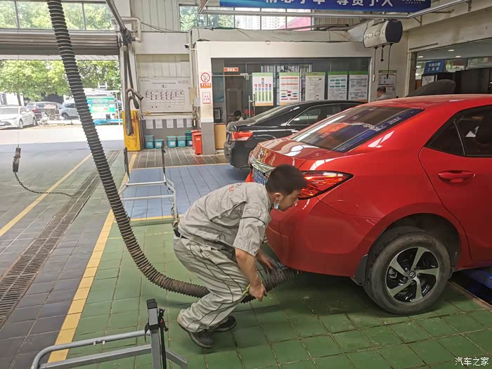

技师拿着一个长长的管子到车尾
将这个管子套到排气管上,这是为了收集车辆启动中产生的废气,让车间保持一个良好的空气质量,维修技师和参观的车主不受废气污染。
车后的技师会喊出要检查的口令,车内的技师根据口令操作车辆的刹车,转向灯,倒车灯,双闪,车尾检查完后会到车头再来重复一次刚刚的操作,直到全车灯光检查完成。

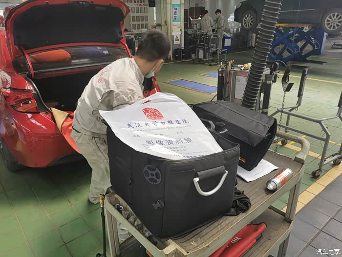

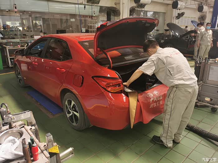

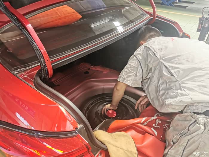

用带磁铁的保护布做一个防护,然后把后备箱的物品清理出来,对备胎做一个检查。
清理完物品后取出备胎

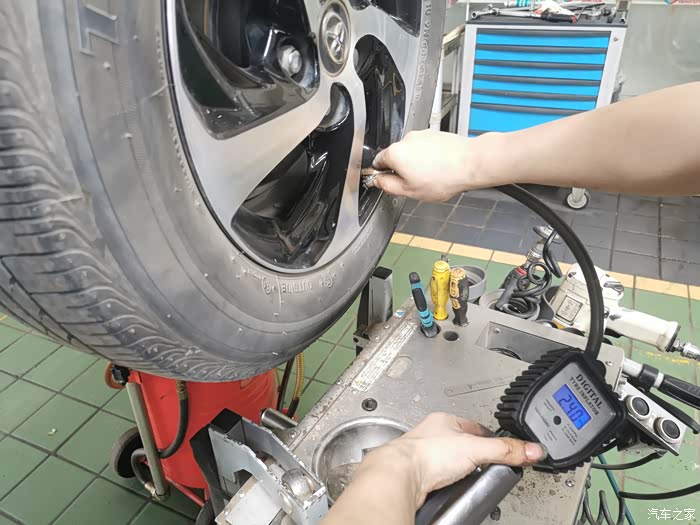

检查备胎的磨损状况,确认正常后对补胎气压进行调整,备胎因为会长时间不使用,所以胎压会打到更高一些。

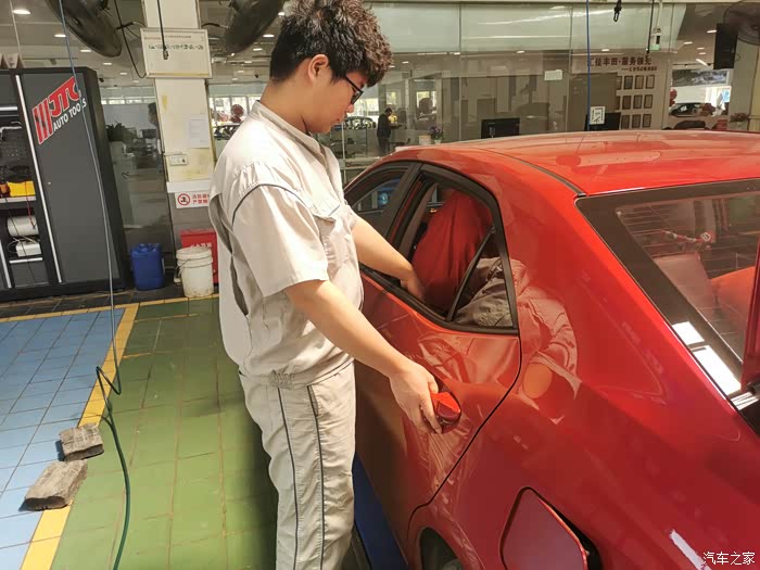

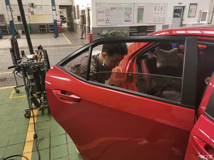

另外一个技师对车门开关进行检查,车内车外把是否能顺畅打开车门

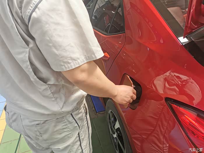

油箱盖的开关也要做一个检查

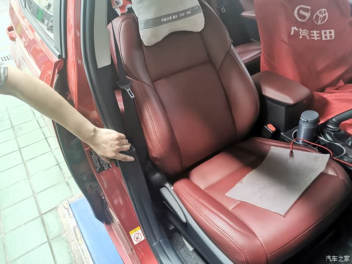

车窗玻璃的升降检查,门锁开关检查。还有全车安全带锁扣的回弹是否正常。
门锁感应开关检查。技师按压的是车门锁止感应开关,如果车门没有关好这个受到的压力不够,就会在仪表显示车门未关。

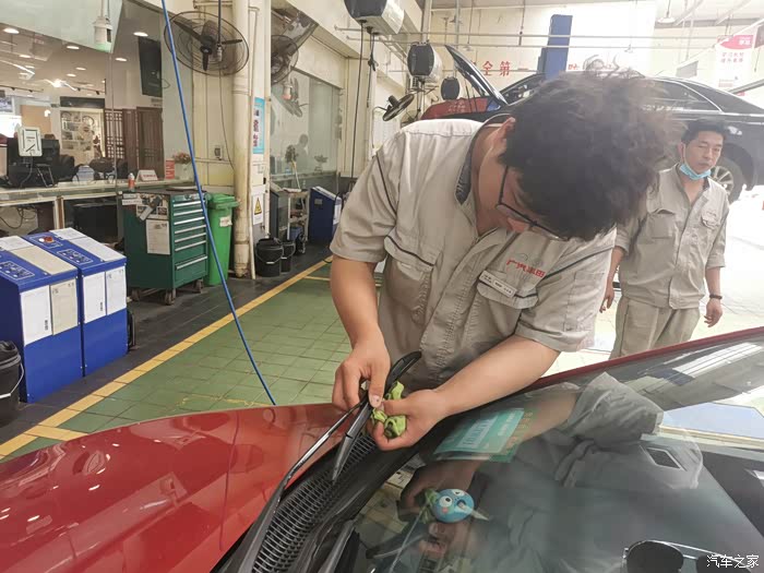

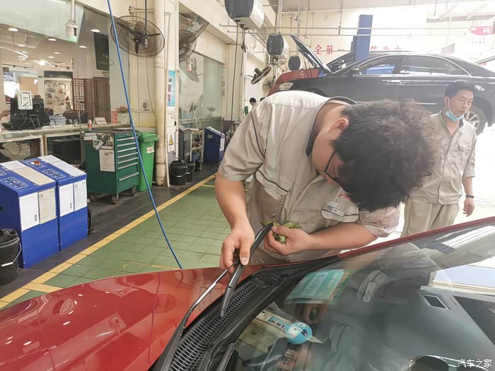

雨刮器是雨天行车安全必不可少的设备,也要查看磨损程度,并且用抹布清理一下油污。

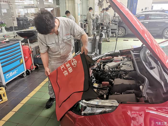

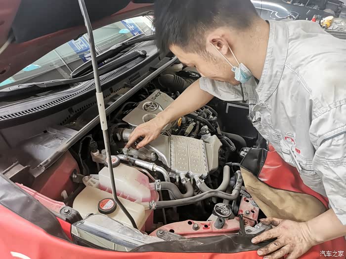

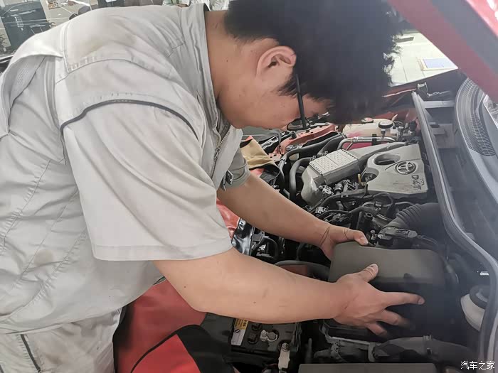

对车头做好防护之后一名技师准备开始发动机舱的检查

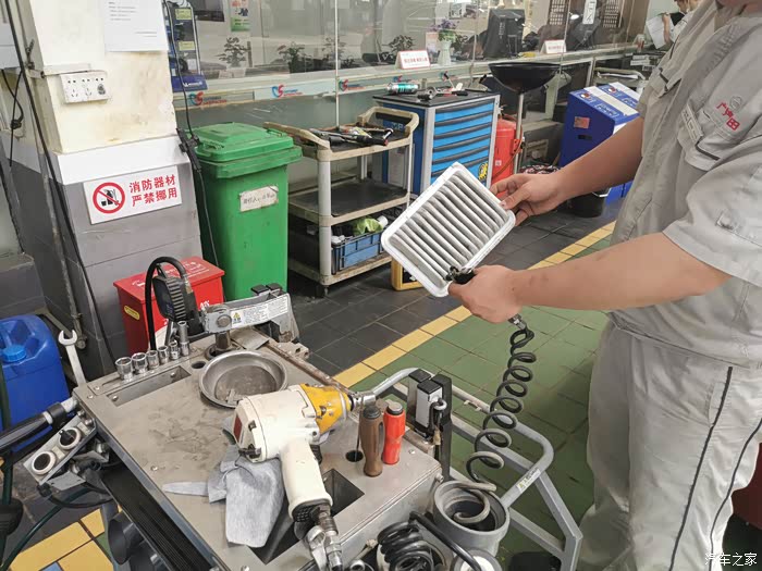

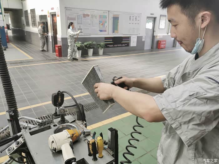

技师会拆开副驾驶手套箱后面的空调滤芯
检查是否需要更换,如果不是很脏会用压缩空气清理下继续使用
原厂空调滤芯,雷克萨斯也是这个牌子的。空调滤芯每两万公里更换一次,但是我建议一年一次,不管跑多少公里,好的空气质量真的太重要。

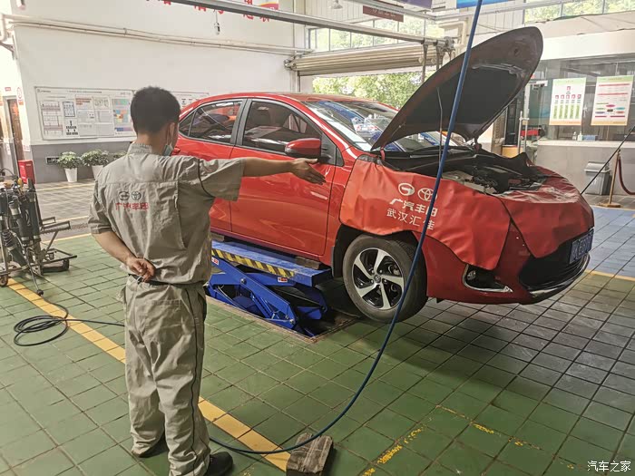

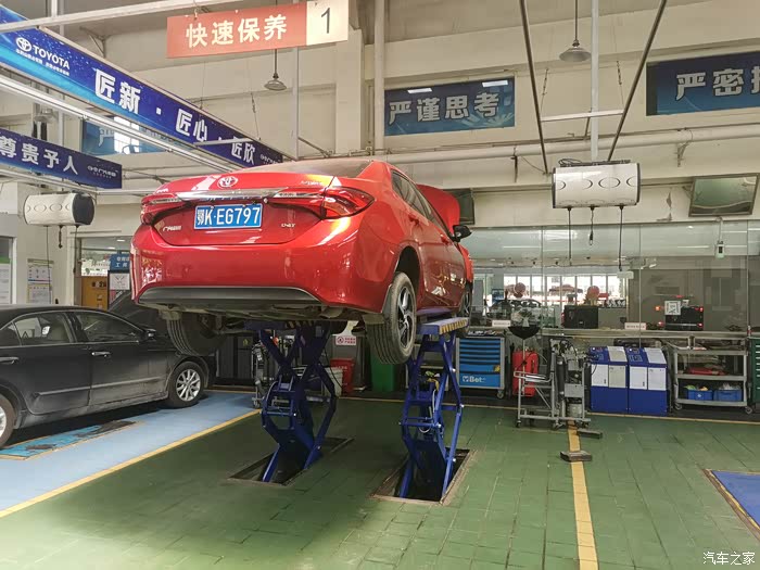

将枕木放置到车底保护车辆不会被举升机损伤

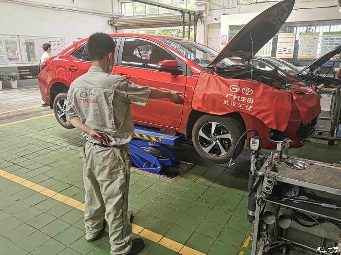

控制举升机的技师根据车旁的观察技师给出的手势指令来举升车辆

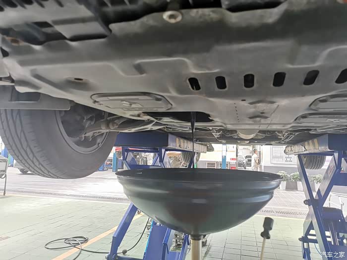

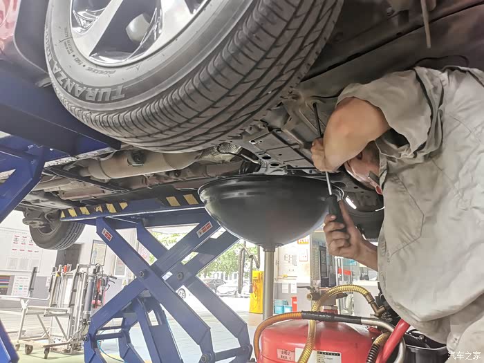

车辆举升到位后开始更换机油

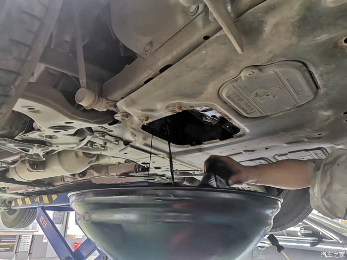

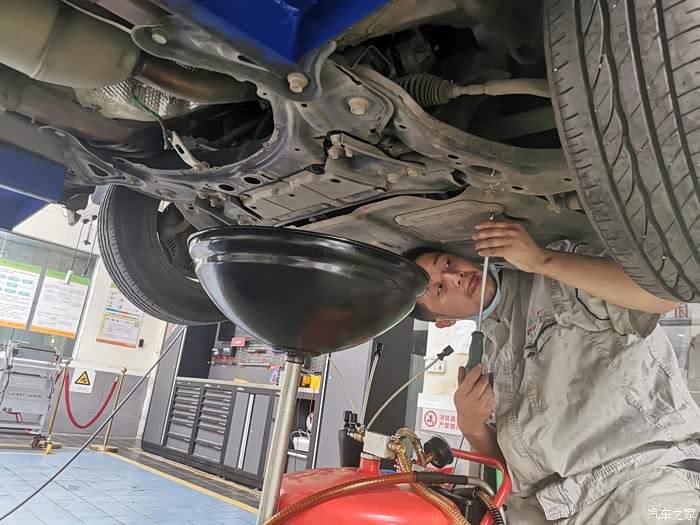

将废旧机油收集器放到车辆底部

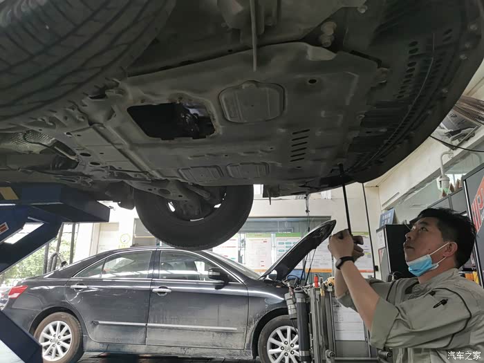

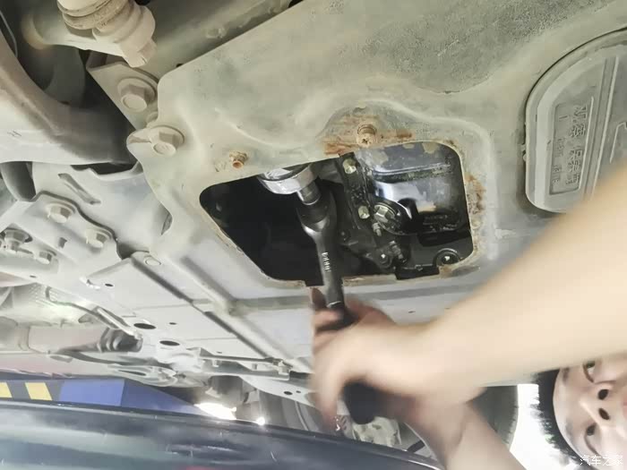

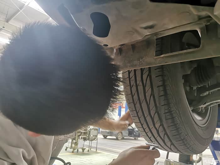

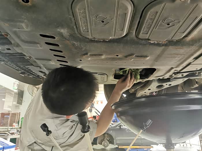

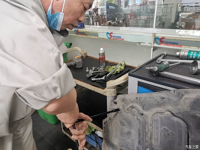

因为我装了金属下护板,所以需要将护板的机油口操作窗打开。

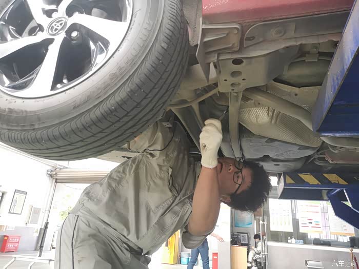

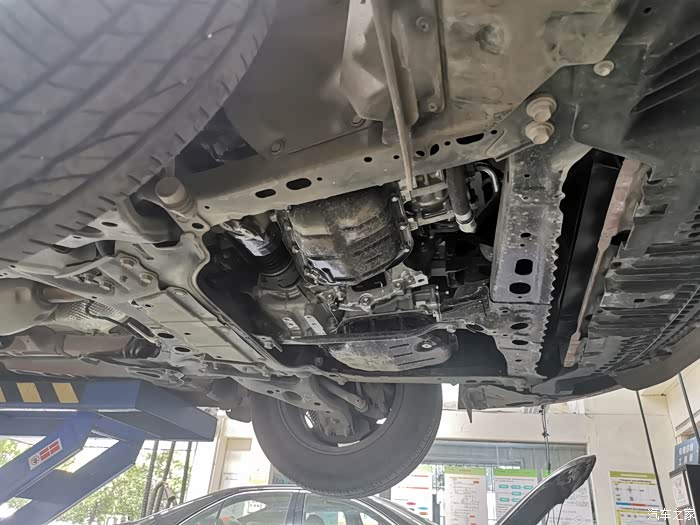

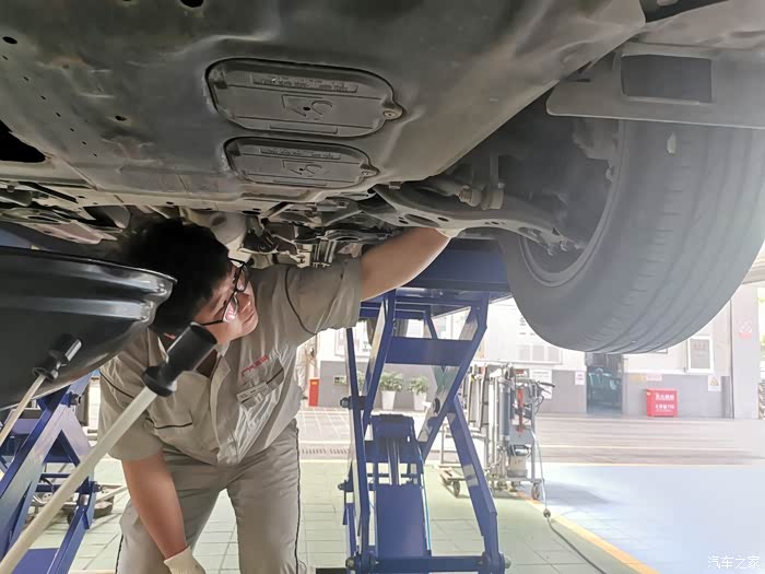

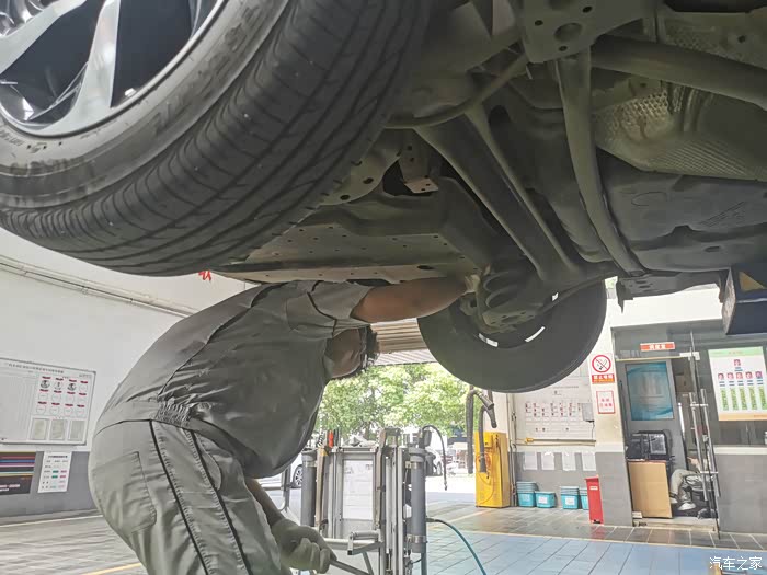

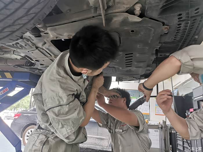

后方的技师对全车底盘做一个检查,从车尾到车头。
对一些螺丝做紧固操作,保证车身的紧致。
检查各摆臂连杆的松紧度
已经开始用重力的方式释放旧的机油。

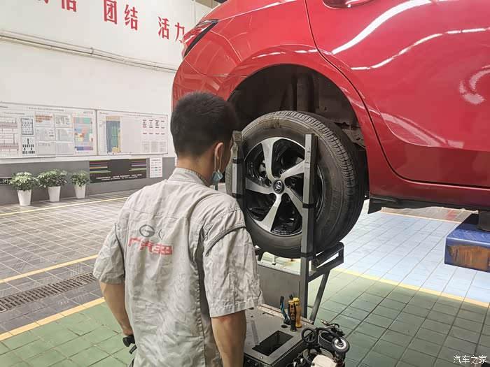

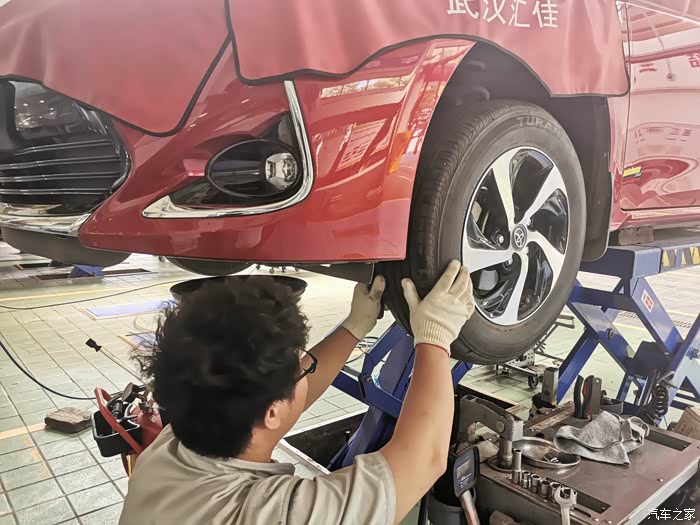

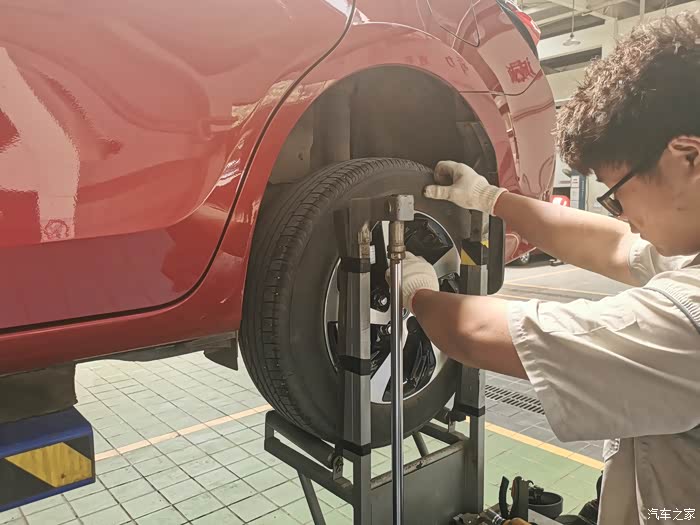

放机油的同时两个技师会对轮胎多检查,清理里面的异物。

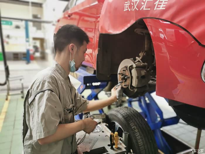

检查轮胎花纹是否有异常磨损,晃动轮胎查看是否出现旷量,判断前轮球头是否正常。
用专用的轮胎举升设备来固定轮胎
放松四个轮毂螺丝后取下轮胎

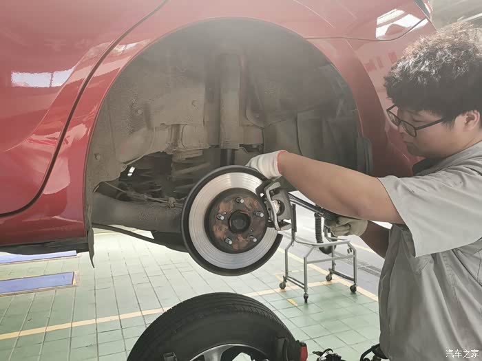

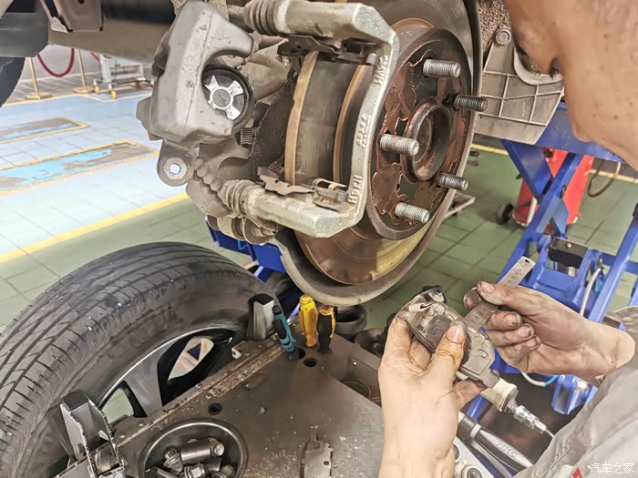

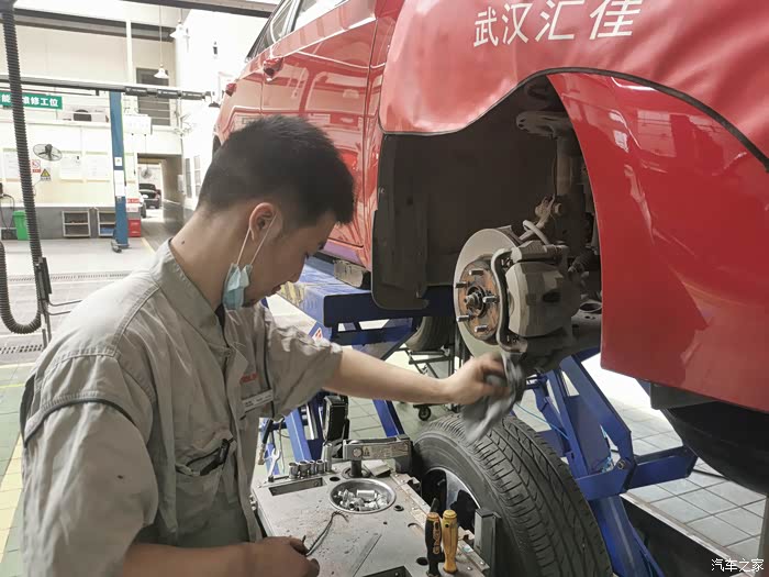

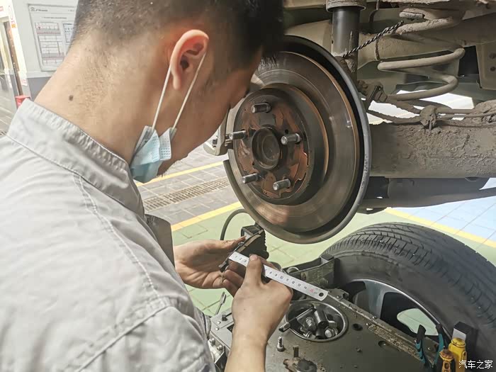

放松刹车卡钳后要对刹车片厚度做一个检查
查看刹车盘是否平整,记录每个刹车片的厚度,通过刹车片的厚度可以知道车辆的刹车左右力度是否均衡。

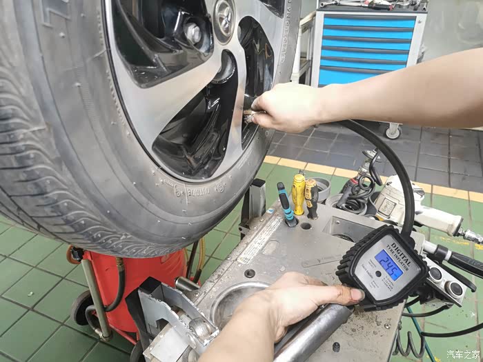

然后将轮胎装回车身
不断的调整气压直到标准的2.4

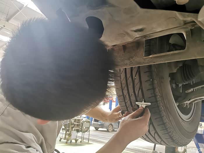

用工具测量轮胎花纹深度
不同凹槽都要检查,看是否内外侧磨损不一致。
清理一下刹车盘和片摩擦产生的粉末

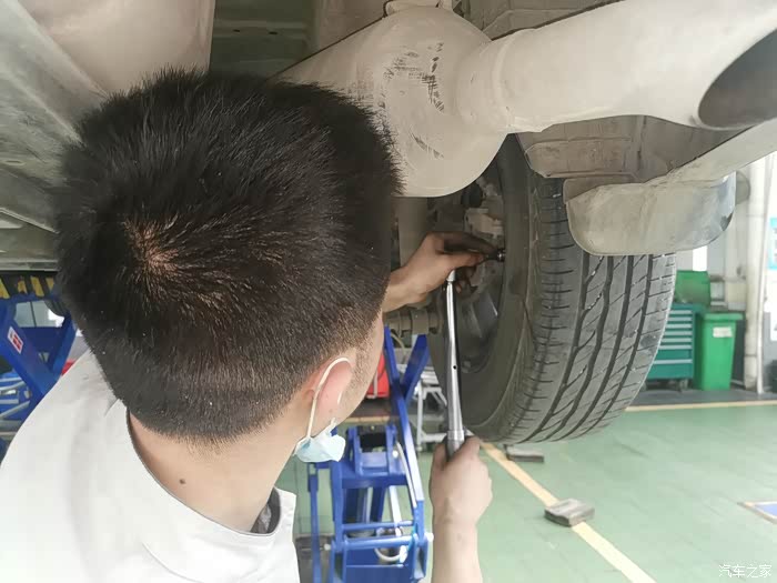

用扭力扳手将刹车装回,调整到正确的扭力,停到扳手发出嗒的一声后表示紧固到位。

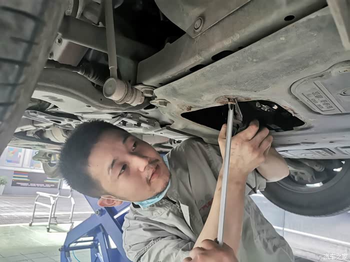

机油放完了后装上放油口螺丝然后把旁边的油污擦干净
擦干净后便与等会加完机油看是否有泄露。干净的放油口有渗漏可以第一时间发现是新出现的。

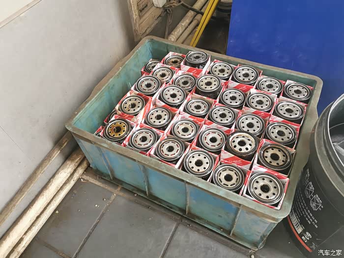

用工具拆卸机油滤芯
滤芯拆下后还会流出来一些旧机油
拆下来的滤芯也会集中摆放,不让机油污染了车间。
正品机滤,如果网购一定认准了。机油和滤芯是搭配使用的,每次更换机油都是要换滤芯的。

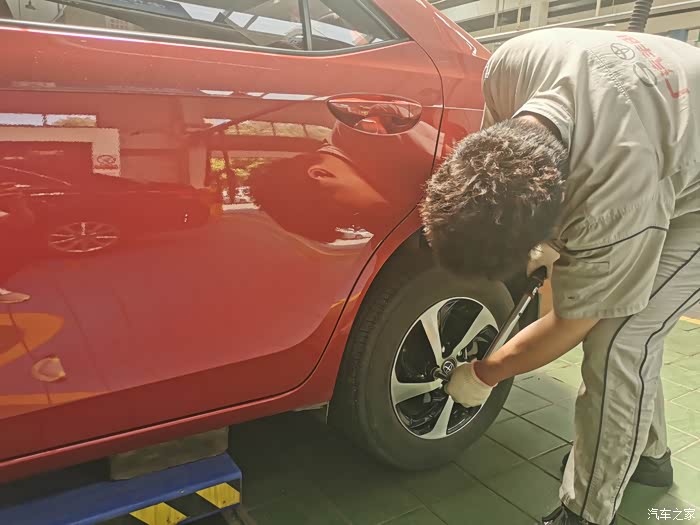

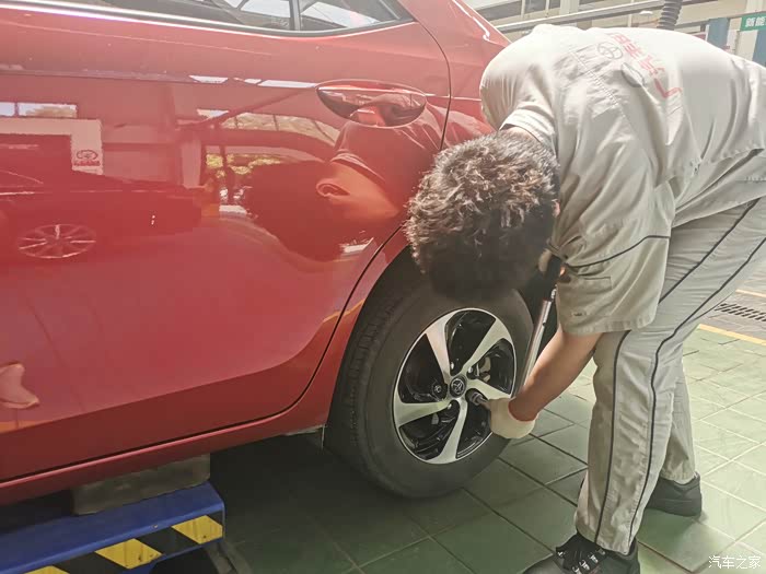

用扭力扳手将四个车轮的螺母都紧固到位,这就是专业化和路边的的不同,所以的螺丝紧固都是使用扭力扳手,并且调整到厂家维修手册规定的扭矩,路边店是不可能掌握这么多不同车辆不同部位的扭力数据的。

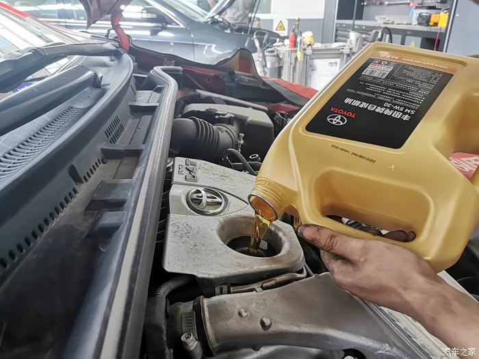

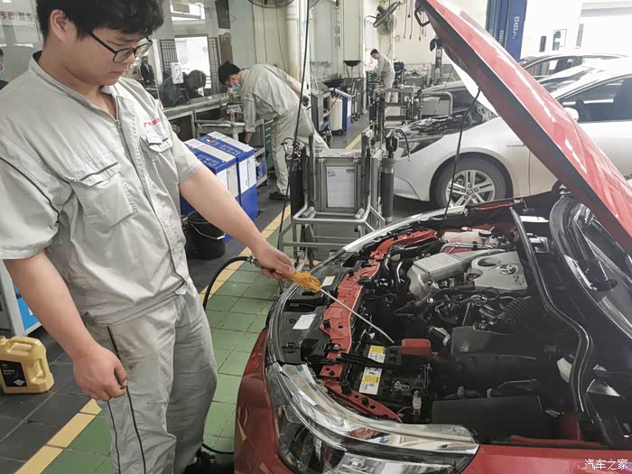

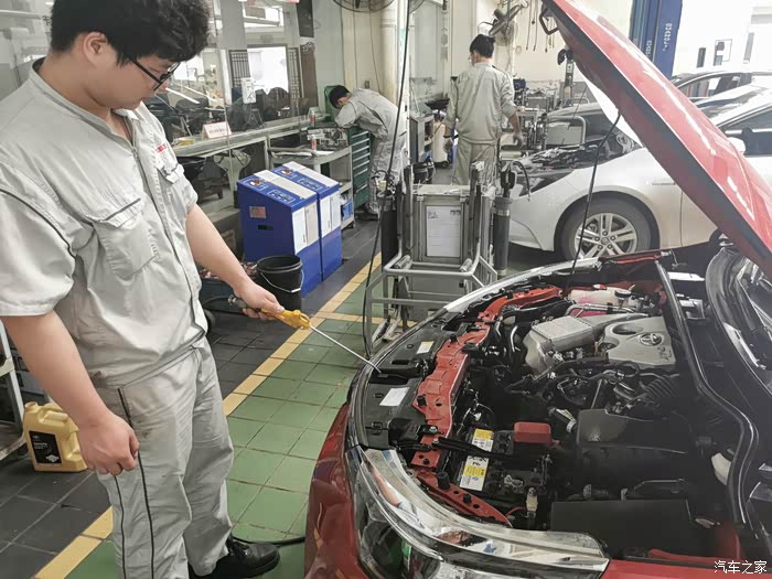

加注新机油到发动机
看到太多网上视频说车辆多少公里就烧机油,很多都是使用了劣质机油造成的,在4s店保养就不会有这个问题,机油质量肯定是有保障。

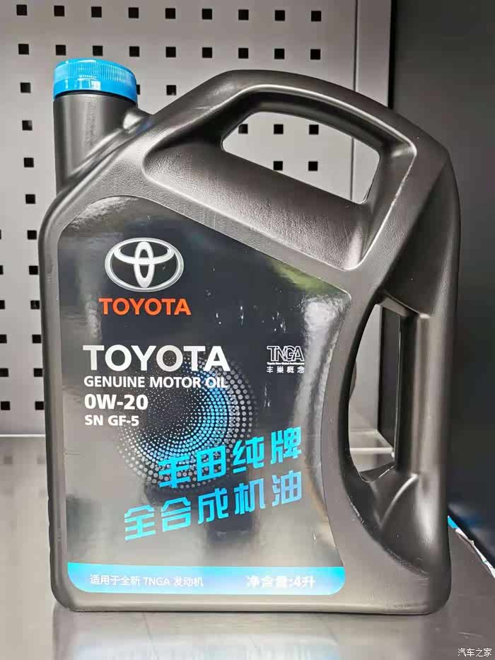

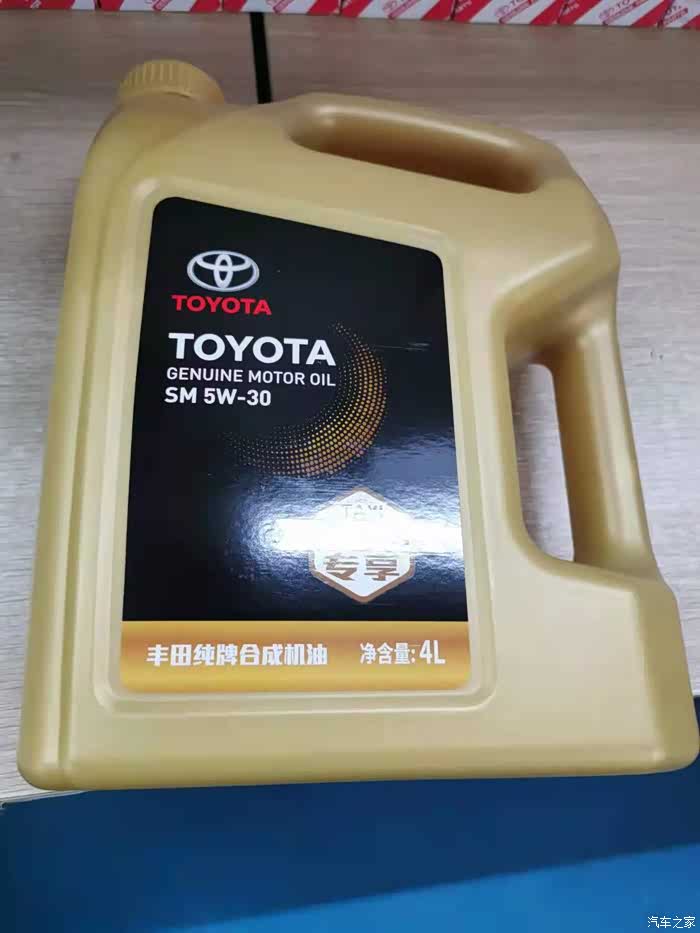

我使用的是这种5w-30的机油,因为我半年保养一次,如果是一年一次的建议使用等级更高的黑色桶装0W-20机油。
一分钱一分货,有些99块全合成保养的看看就好,谁的钱都是一样的,不会你这个99就更值钱。

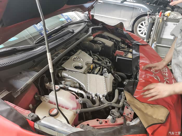

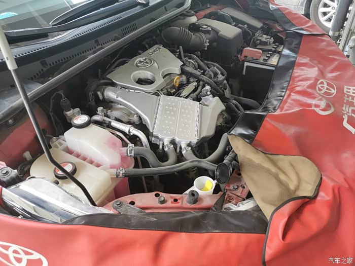

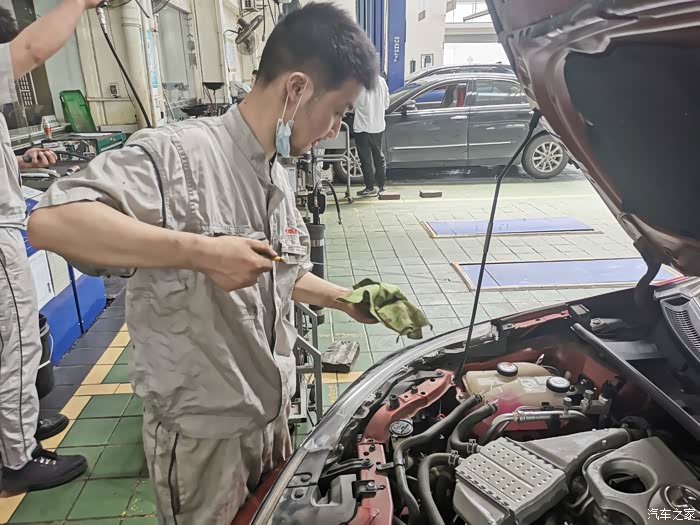

查看一下防冻液的高度,雷凌的水箱是分开的,中冷器水壶是右边的。
启动车辆运转一会看是否稳定
抽出机油尺看机油高度是否正常,如果过低再继续添加。

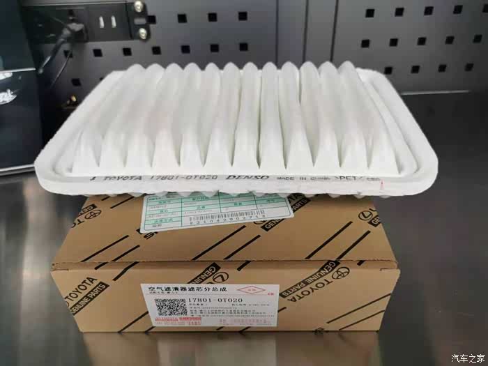

空气滤芯也要检查下,不是很脏就用高压空气清理下继续使用。
将空气滤芯装回。
空气滤芯是发动机的进气过滤系统,大家不要贪便宜网上买十块钱的那种,如果网购尽量选择原厂电装的或者知名品牌。

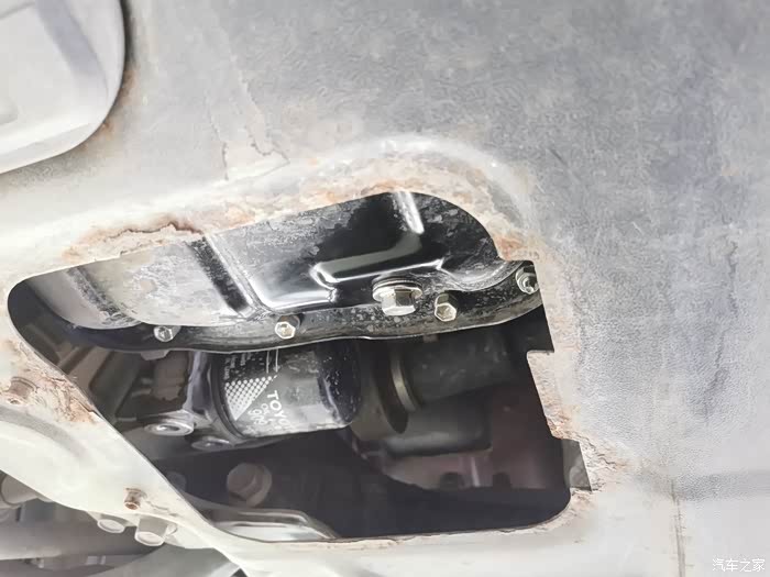

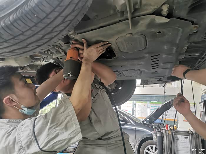

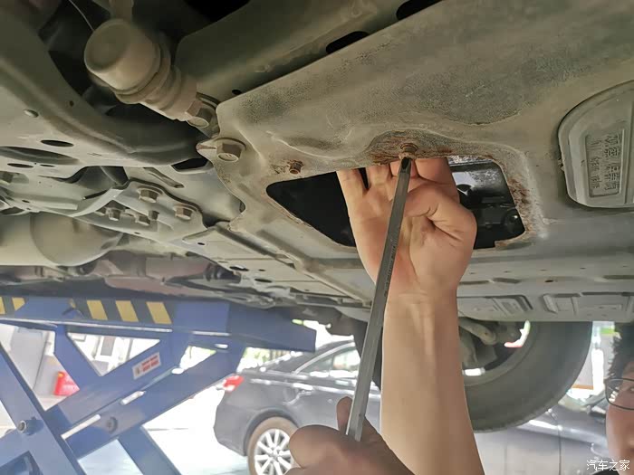

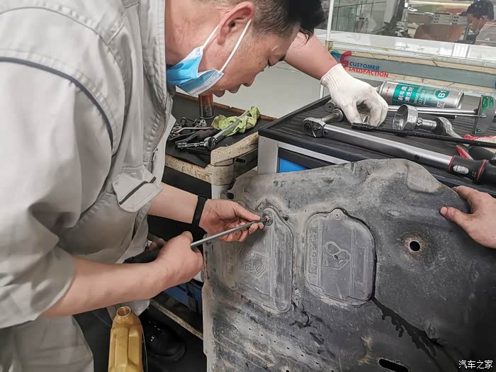

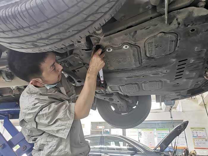

装回护板机油操作窗的时候发现螺丝有问题,
两个人试着配合看能不能处理下,发现还是不行,

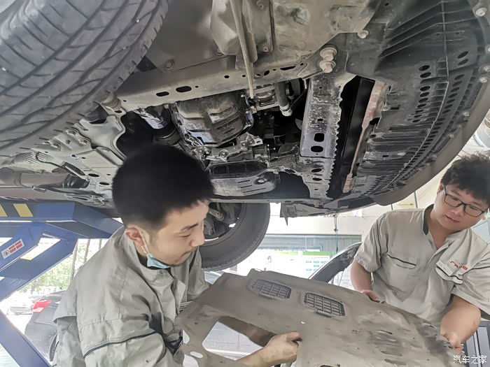

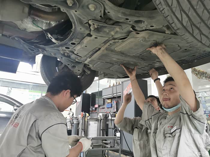

主管决定拆掉整个护板拿下来处理,他说本来装好护板后就保养结束了,但是这个螺丝滑丝了,既然看到我肯定要给你处理下,不然路上行驶的时候掉落了就麻烦了。

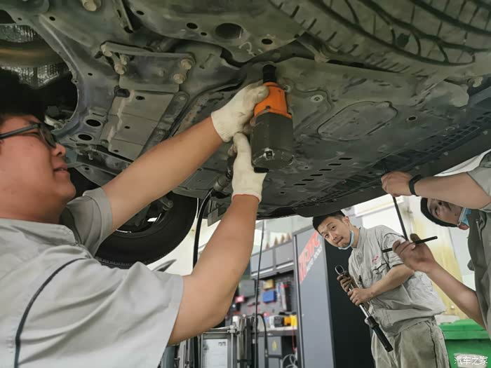

三个人配合拆下发动机护板
终于拆下来了
看了下底盘还是很干净的,附着了一些灰尘,没有看到有渗漏的油污

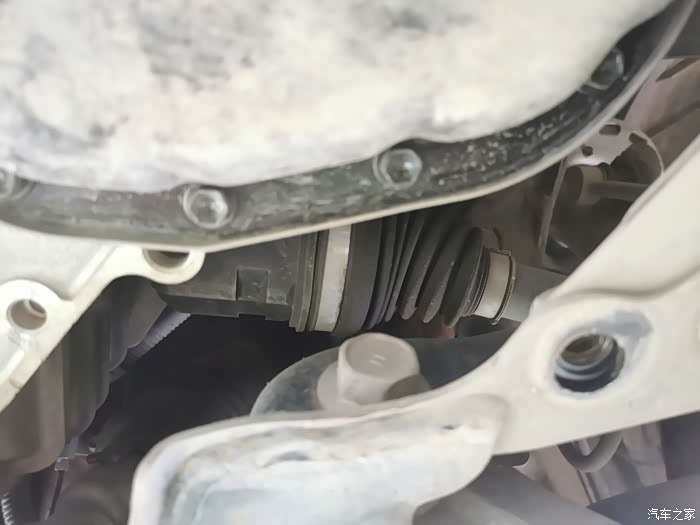

各种防尘套是否破裂漏油也是检查项目

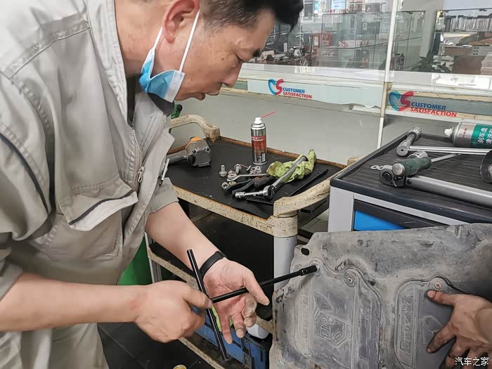

护板拿到钣金车间去处理了,据说要用到电焊。
处理完成了,现在在下面将螺丝上好了再装回车辆

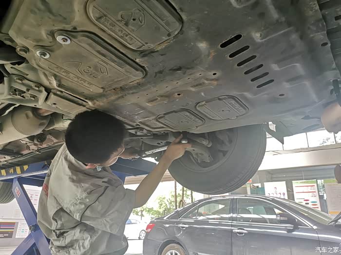

依旧是三人配合操作装回
先用普通扳手紧一下
最后依旧是扭力扳手,将专业进行到底。

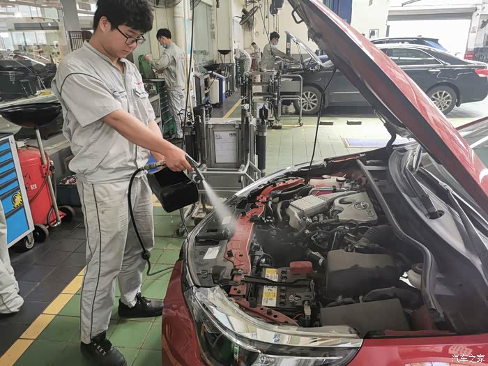

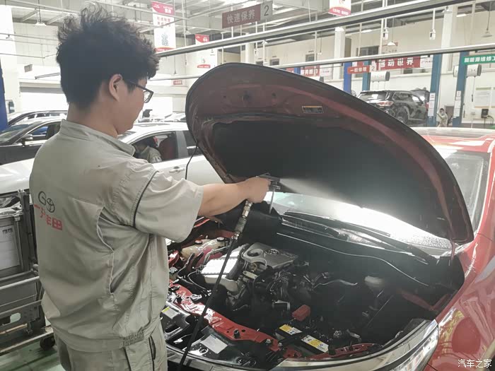

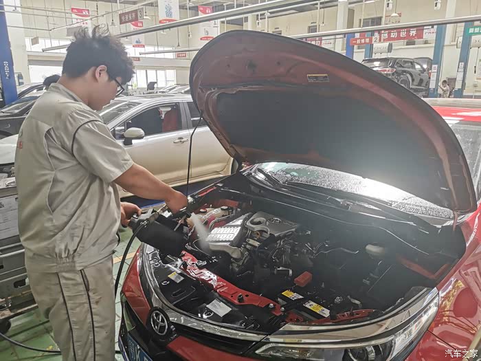

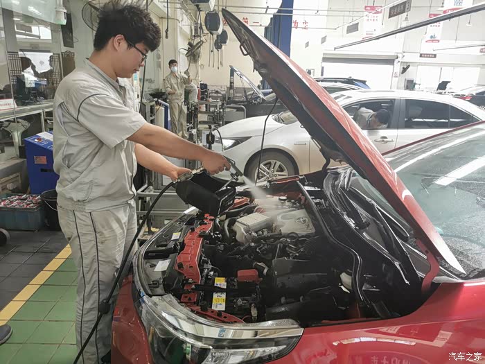

用清水和比较分散的水压冲洗下发动机舱,大家放心,他们会避开一些电路部分。
引擎盖隔音棉也要冲洗下
冲洗完后用高压空气把残留的水都吹掉

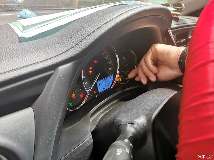

技师回到车内将保养计数回位,看到现在又开始10000公里倒计时了。雷凌的车每次是从10000公里开始倒数,进入到2000的时候就会提示你要进行保养了,很多路边店保养完了不给你做保养提示里程的复位,所以有些车主问怎么我刚刚保养完一千公里就又提示要做保养啊。

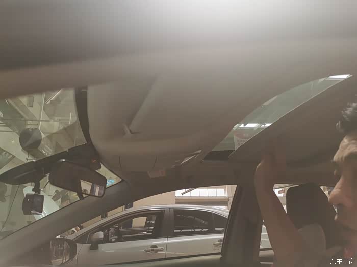

检查一下天窗的开关是否正常

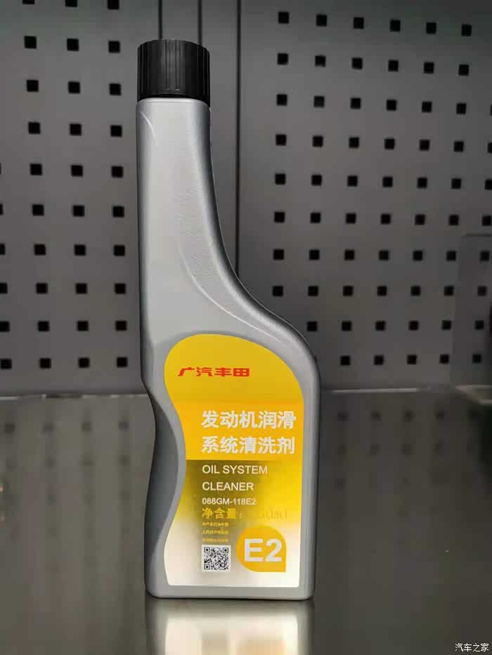

厂家推荐使用,发动机润滑系统清洗剂可以用于清洗发动机内部油泥,积碳,胶质等有害物质,保持发动机内部洁净,增强机油流动性,降低磨损,延长发动机使用寿命。首保送的可以不加,因为新车没有什么需要清洗的,等下次保养再使用,加入后运转发动机六分钟再放掉旧机油,加入新机油。这个也是如果有条件建议两到三万公里使用一次。

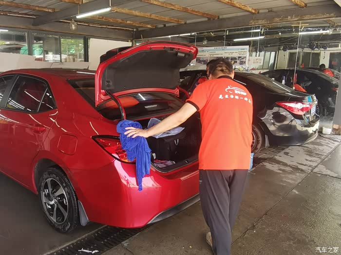

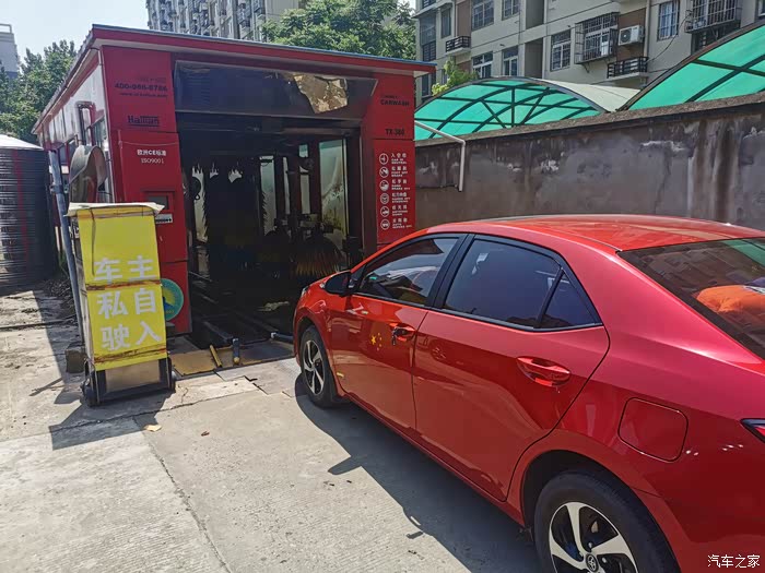

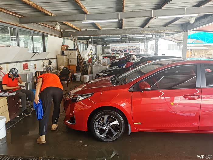

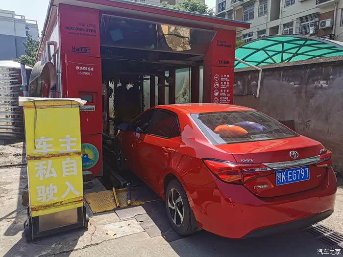

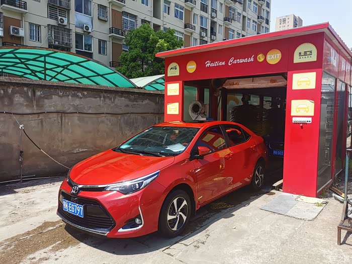

离开车间去洗车了
虽然不是很脏,但是车身清洁是保养的一部分,肯定不会漏的,除非车主主动拒绝。
然后到人工区来擦干水迹清理内饰
洗车完毕后车辆会回到维修交车区
洗车也很仔细,漂亮。
