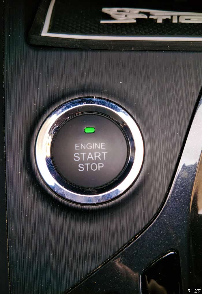

     随着造车企业科技的进步,一键启动无钥匙进入这个配置越来越普及了,在虎八全系都配备了这个功能。一键启动要说是挺方便的,但是有些车友却为此伤透了脑筋,因为他们一直拿不准到底应该直接启动还是先按两下等自检完了再启动。直接启动很方便,但是怕伤车,按两下再启动的话又感觉太麻烦。究竟该怎么做呢?今天我告诉你,汽车上有很多传感器,分别负责着发动机,传动系统,灯光系统,安全系统等等。它们都是通过信号线与行车电脑相应的端口相连,有些则通过无线信号与行车电脑相连,比如胎压监测。这些传感器相当于行车电脑的耳目,行车电脑通电后通过线路向这些传感器供电,传感器通电后进入工作状态并将数据回传,如果哪个传感器损坏或者数据异常,行车电脑就会亮起相应的故障灯。这个过程是实时进行的,传感器有问题的话行车电脑第一时间就会发现并亮起故障灯。所以说所谓的自检并不是只有启动前才可以,而是随时有故障随时报,因此我们根本不必担心漏过故障码。还有一个因素很重要,车辆通电时油泵就会工作建立供油压力保证启动瞬间喷油嘴有足够的喷油压力,否则汽油雾化不好不容易启动。其实工程师们早就设计好了,当你踩着刹车按下一键启动按钮后你的车会执行以下操作:油泵工作建立油压,因为油泵上是有一个压力开关的,用途就是在熄火后保持供油管道里有一定压力,也就是保压,因此你按下一键启动按钮后油泵迅速工作,电子方向盘锁通电解锁,接下来才是行车电脑控制起动机继电器通电,起动机开始工作,带动发动机启动。至此整个启动过程完成。
   一些特殊情况下,比如行驶过程中关闭/起动发动机的时候,又该怎么做呢?在车辆行驶过程中发生紧急情况时,可以通过按下发动机一键启动/停止按钮3秒以上或连续按动3次关闭发动机,此时电源转换到ACC状态。如果发动机在车辆行驶过程中熄火,你可以在不踩刹车踏板的状态下,通过将变速杆挂入N档(空档)位置并按下一键起动按钮来重新起动发动机。还有就是智能钥匙电池电量不足或智能钥匙不能正常工作了,该怎么办呢?当智能钥匙电池电量不足不能正常工作时,应及时更换电池,如果手边没有电池,可通过机械钥匙打开车门,将智能钥匙插放到中控水杯架里有无线钥匙标志的地方然后正常启动发动机。还有一些其他的很特殊的情况,比如当刹车灯保险丝坏掉时,通常不能起动发动机。此时可以在发动机起动/停止按钮在ACC状态下,按住一键启动按钮10秒以上起动发动机。
     一键启动,之所以叫一键启动,就是不需要各种麻烦的步骤,达到一气呵成启动车子的目的,如果上车之后要先按一下启动,等通电自检,然后再踩刹车,再启动,那还不如插钥匙呢。在你上车之后,踩下刹车的时候,电脑就已经进入判断,提前准备好了工作状态,所以一键启动就是这么简单,虎八给你配备了这个功能,只需你踩刹车按启动,开车走人

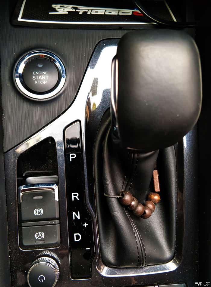

踩下刹车,一键启动指示灯绿色亮起,可以启动了

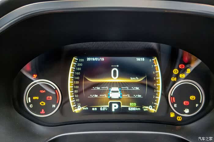

虎八通电自检瞬间,各种传感器开始工作,仪表示警灯全部亮起
通电后手刹指示灯亮起

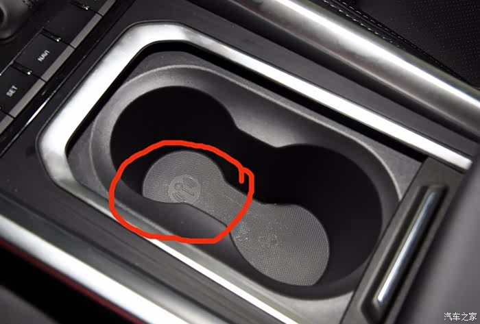

如果钥匙没电,可以机械钥匙打开车门,将钥匙放在红圈处启动车子

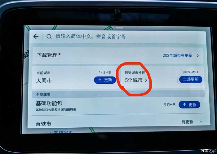

    好多车友都遇到了车机导航以及地图更新磁盘空间不足,赠送的流量不足的问题,今天就和大家说说导航的设置和地图更新的问题。虎八的导航很人性很智能,以高德为例,最简单的就是打开方向盘语音唤醒按钮或说小虎你好,我要去哪里车机就会直接打开导航导航到你要去的地方,无需先按导航按钮或中控按钮。导航的基本设置大家都会,重点说一下导航里的自动记录行程,这个功能很不错,可以一目了然看到你走过的路,走的公里数以及时间地点,地图实时显示,但一定要经常清除以前的记录,不然车机磁盘储存就会变少,如果不需要可以关闭。解决磁盘空间不足的问题可以把一辈子都不会去的地方的地图彻底删除,一来解决磁盘存储问题而来解决地图更新带来的流量消耗过大问题,不去的地方删除了空间大了,需要更新的流量就很少了,一般在本地实况地图更新用的流量很少,也就几兆十几兆。

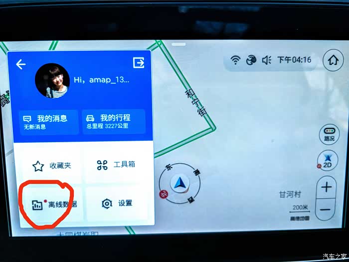

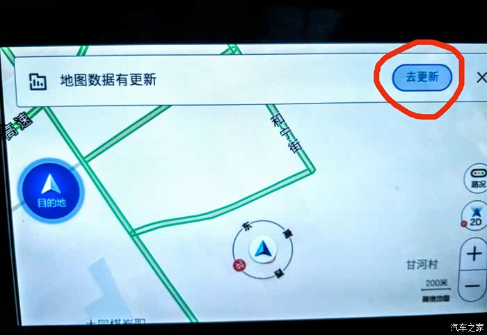

打开高德地图看到地图数据有更新,注意不要去点更新

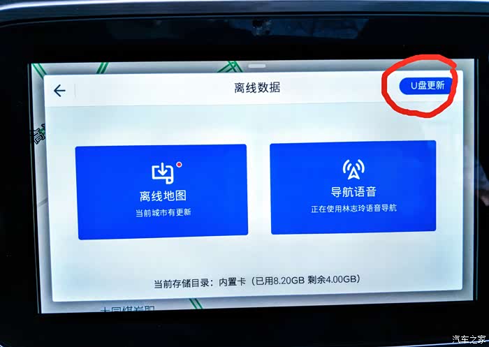

打开导航设置,点离线数据

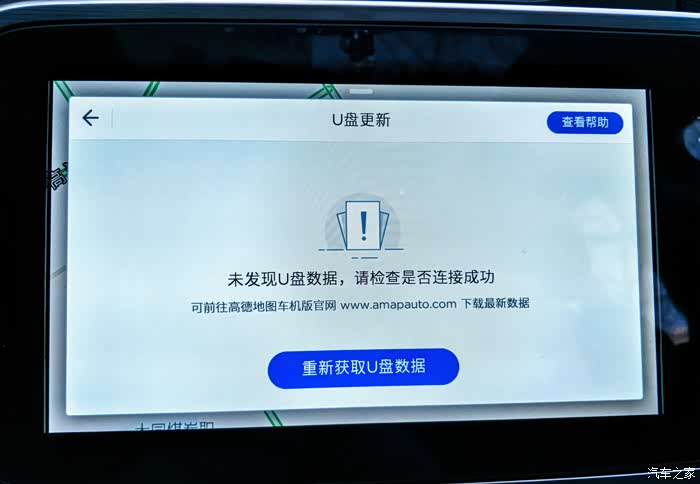

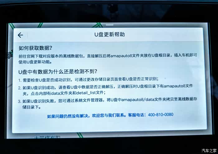

如果没有WiFi或手机热点手机流量又不充足,可以用u盘更新

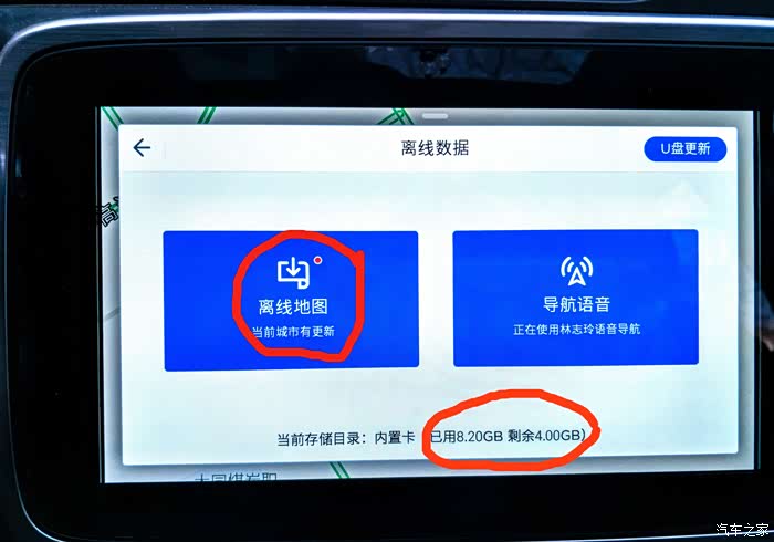

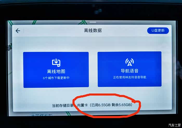

大家看虎八磁盘,总共16G,已用8G多,剩4G
在电脑上去官网下载相同版本地图更新,然后将文件放在u盘根目录插入车机就能更新

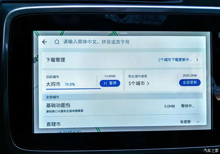

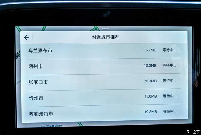

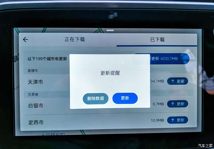

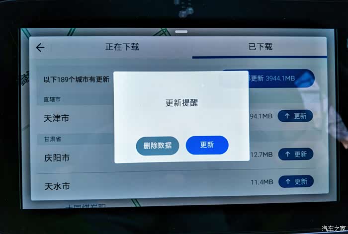

我用的WiFi,可以看到202个城市有更新,光周边5个城市更新就需要89兆流量
基础功能包必须更新
常去或不常去的地方也更新

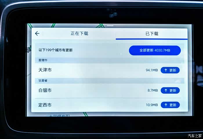

全国都更新需要4个GB,即使流量充足更新也要几个小时

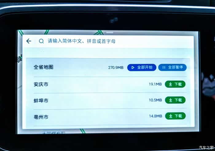

看到了吗,好多不相干或永远不会去的城市占了更新的大部
不相干或永远不会去的城市,删除
不相干或永远不会去的城市,删除

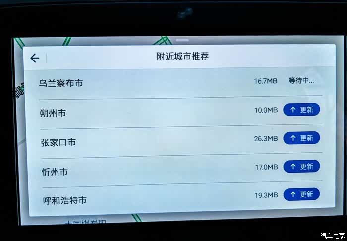

周边的一定要更新
周边的一定要更新

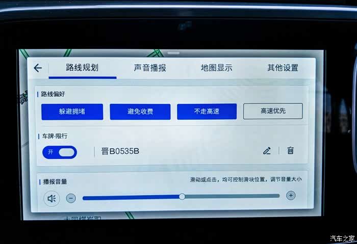

其他一般设置大家都会

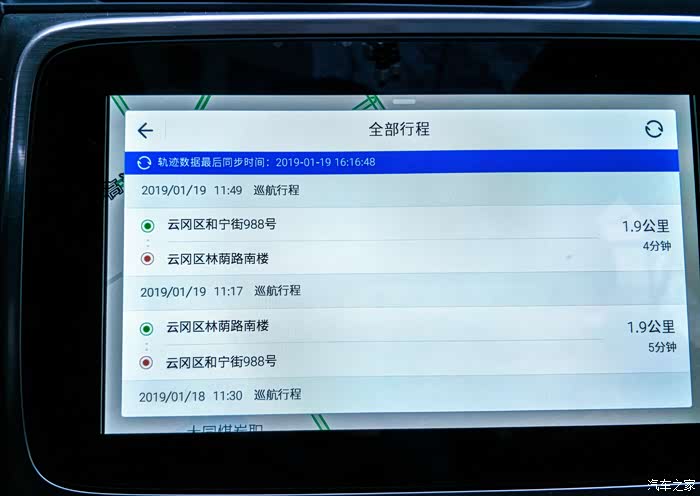

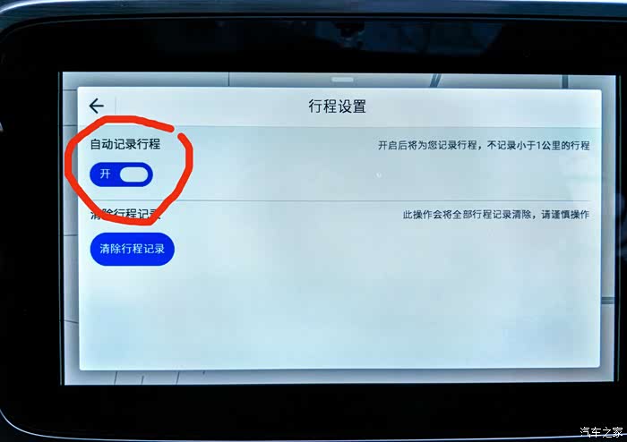

行程记录不要的可以关闭节约磁盘空间

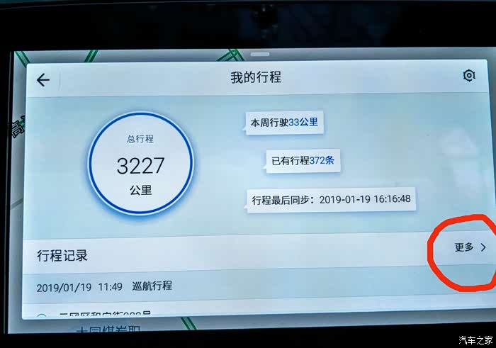

我觉得行程记录挺好,走过的路用的时间里程一目了然
冬天不去远处,每天就2公里路程来回走,油耗明显增加
地图实时显示
