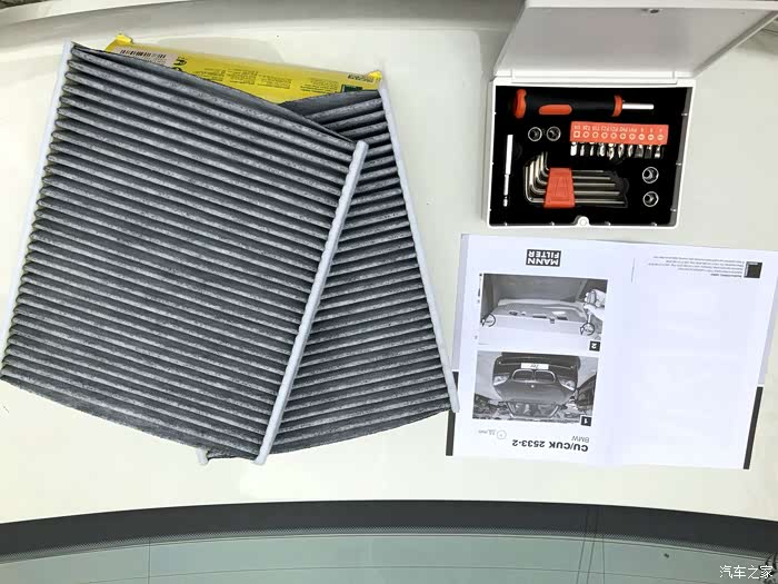

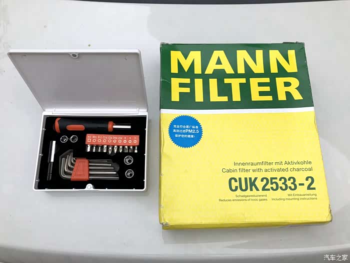

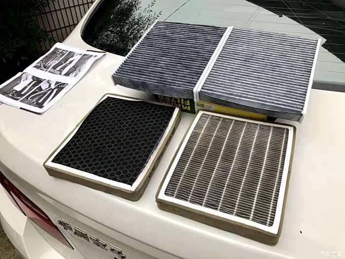

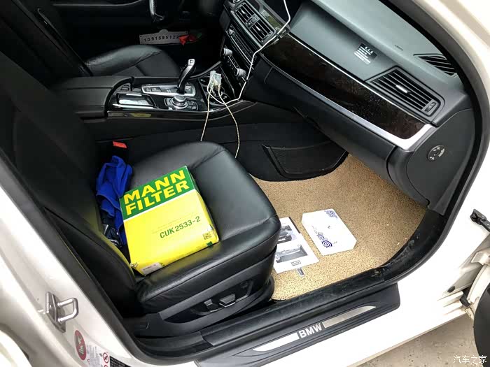

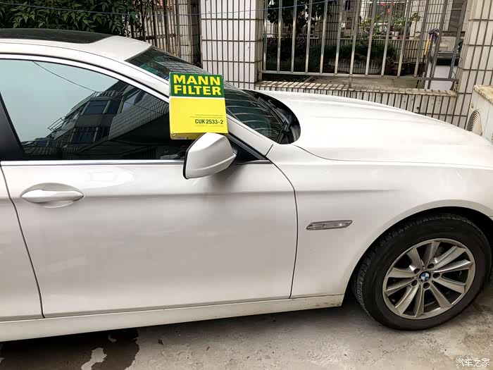

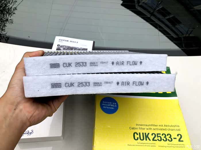

咱不是打广告,自己去网络上面都是可以的,其实bmw自己用的就是曼牌原厂代工的,只限于F18的车型代号为cuk2533-2(两片型)这个就是代号,当然了,马勒也是有的,这个您自己看,建议买正品,一般在100多200左右的。

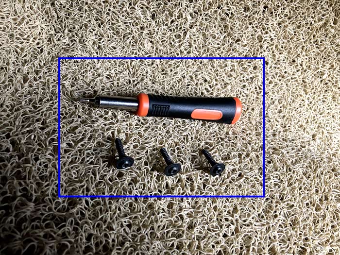

需要一套的维修工具,是需要内六角扳手,还有带好cuk2533-2的滤芯,不是推荐,大家可以自己去比较一下的!!
哈哈,那左边的工具也是BMW的小配件的,F18的523LI的机型是两片的滤芯。能够有效地过滤进出气。

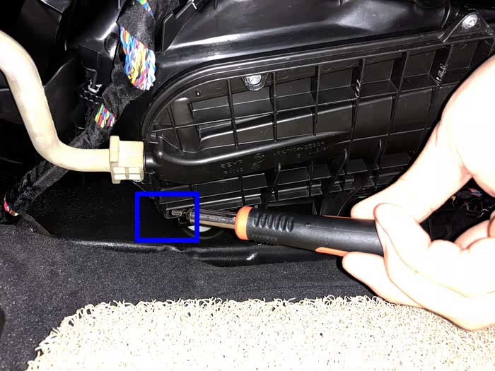

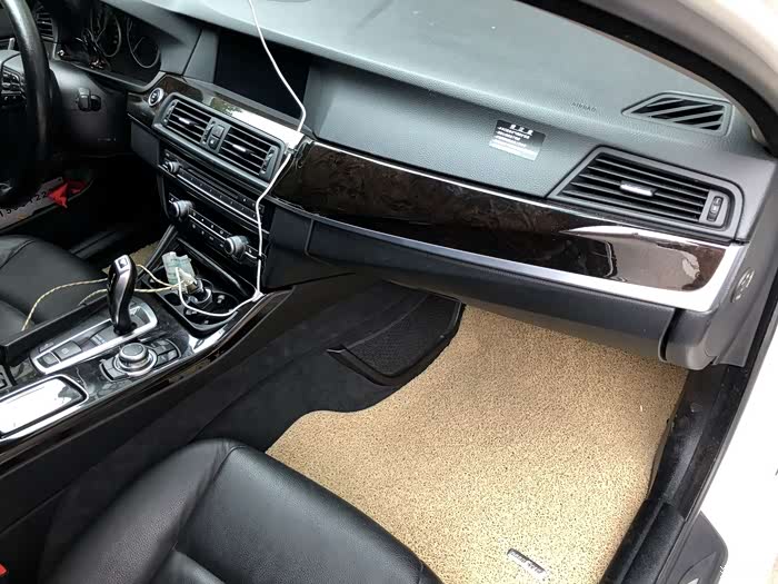

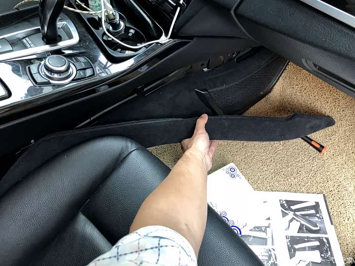

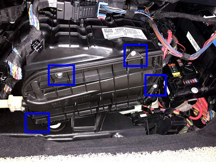

安装教程,注意图片5号的显示位置,左边有个白色的管子处打了一个圈圈,那个地方有第四刻螺丝的所在地,还真的比价隐蔽,其实是不好用扳手或者螺丝刀,因为藏在管子的后面的。大家一定要注意了,盒子必须4颗螺丝之后才能打开,不能拽,会拽坏掉的。

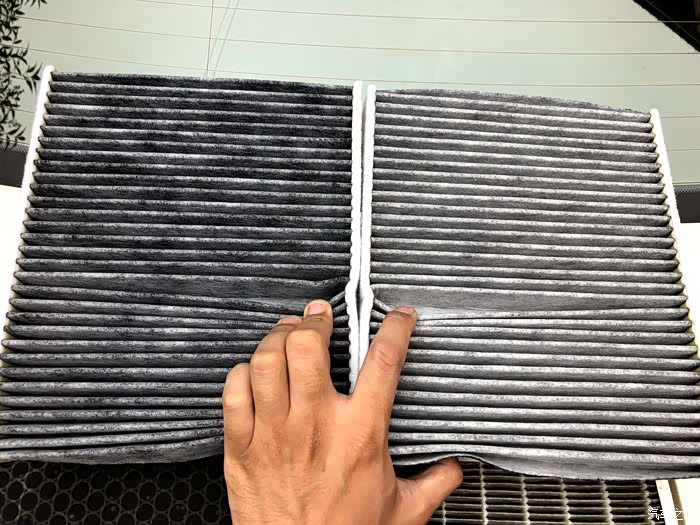

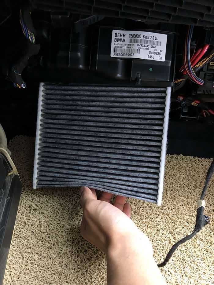

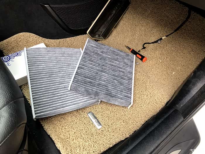

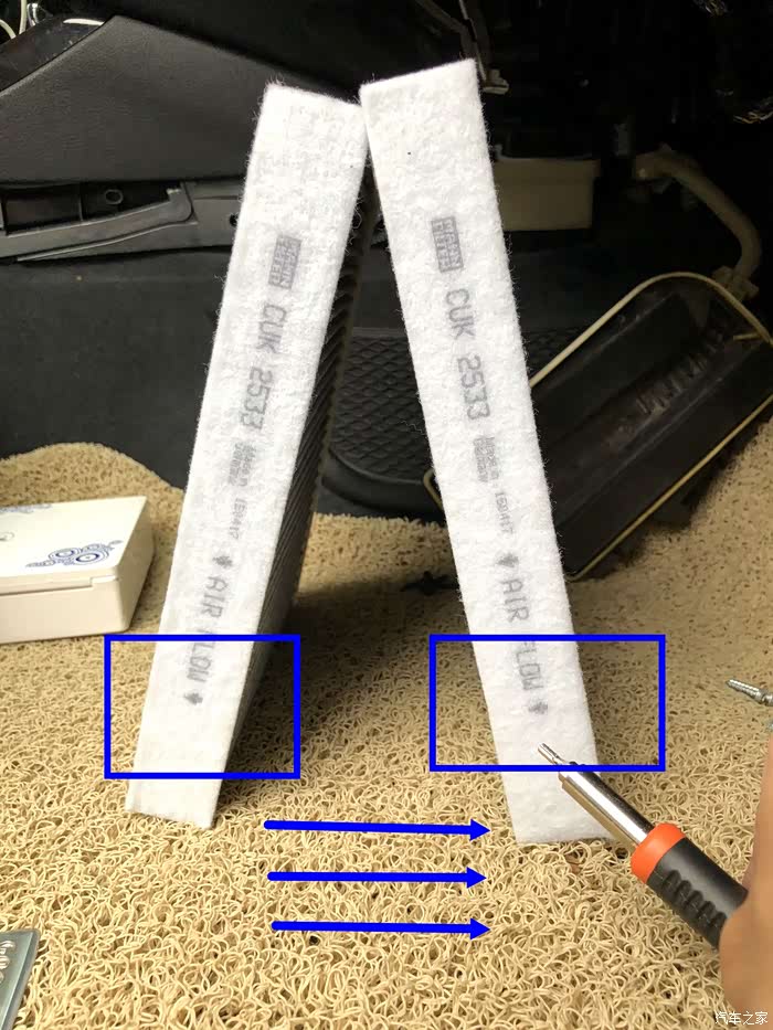

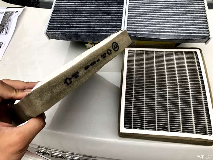

其实滤芯是有方向性的,有活性炭和绒面的区别,看到那个箭头么?箭头指向是不能错误的。不然起不到很好的过滤的效果,安装浪费就不好了
看一下滤芯
准备开工了,准备一块毛巾,您需要趴在这个迎宾踏板的位置上面,侧着身子钻到副驾驶踏脚的地方进行更换了,我想999的4S店更换收费,这个更换的繁琐行为在里面的。

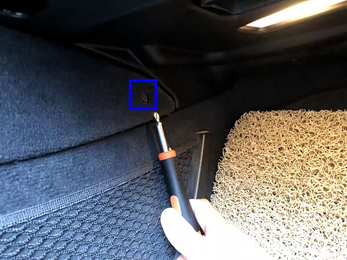

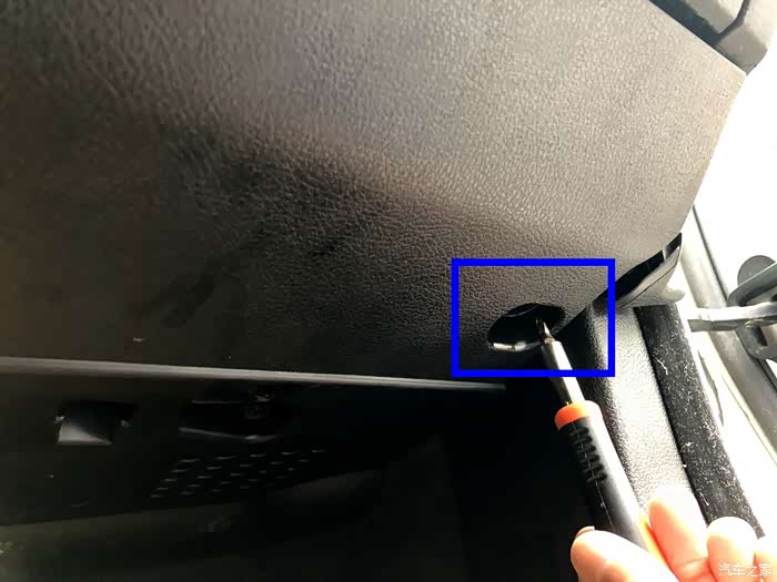

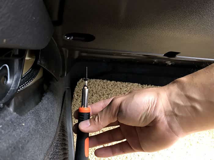

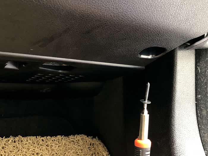

侧边有一个侧条需要更换,这边有一个螺丝,普通的十字螺丝刀就可以更换了,这边只有一个。

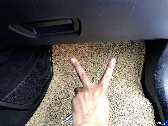

手套箱子的下方有两个十字螺母需要拆卸。左边一个右边一个!
右边一个,注意看一下!
一边一个,左右都有不要忘记了

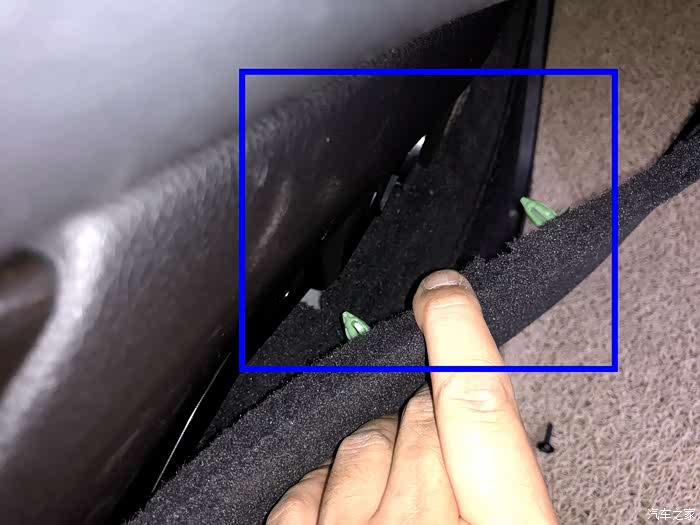

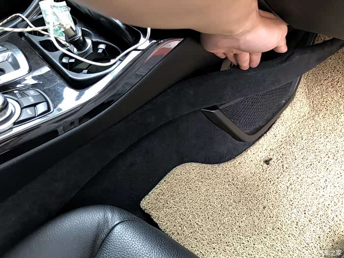

侧条的螺丝拆卸下来之后,需要拽下来。
一定要轻轻地拽下来,不然会折断里面的卡扣和塑料口
侧条一颗黑色螺丝,手套箱地下2个,一共三个要放好了!

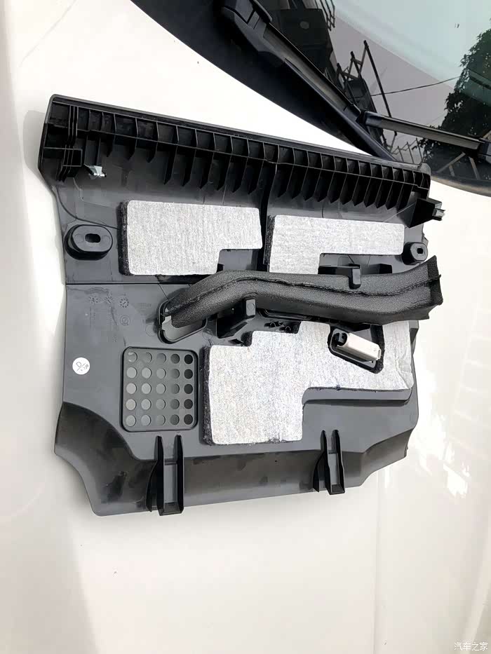

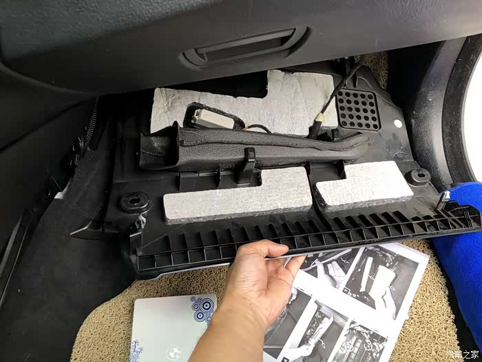

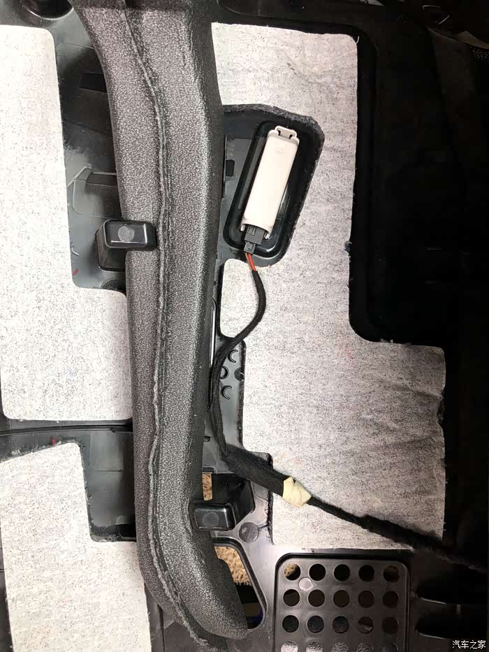

前要往上面轻轻一提起,然后再往外面一拽,手套箱下方的塑料壳子就掉下来了。

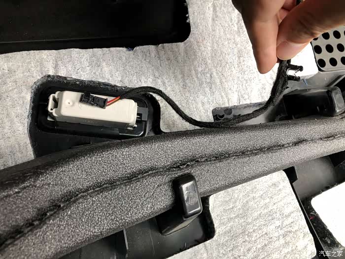

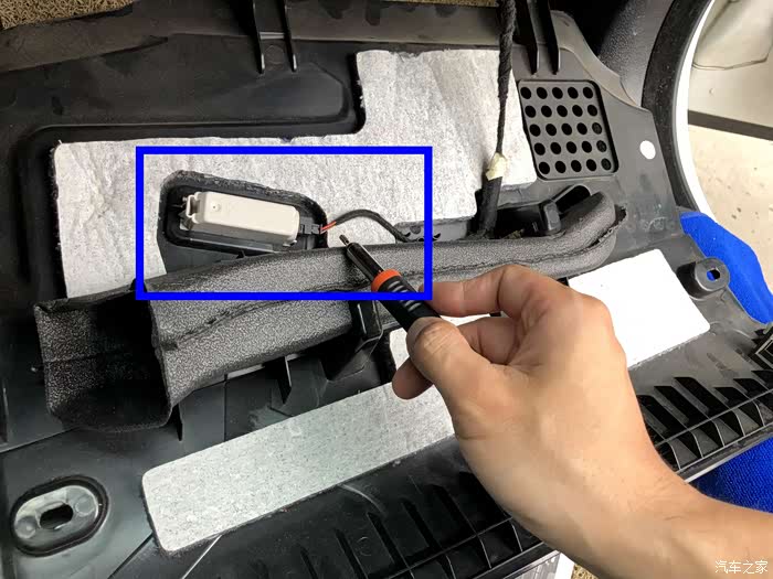

也是要轻轻地抄写,因为是塑料卡子2个,而且下方有灯的接口的线,如果硬拽掉,就会掉下来了!!
我说灯的位置就会这里,有个小卡口对插进去就行了,需要捏的掉下来。
就是这样就拽掉下来了!
下面的底壳放下来。

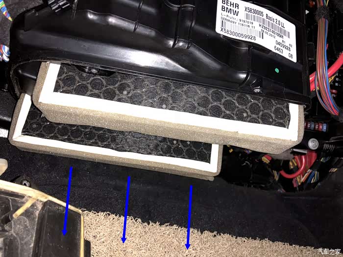

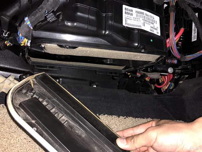

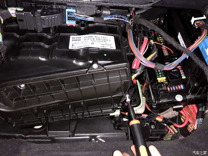

空气滤芯的盒子底部一共有四颗内六角的螺丝,T20的型号,看好了一共是四颗,千万不要搞错了,一个个一的拆卸,然后在左边白色管子的后面有一个,不要搞错了!
按照顺序拆卸就可以了!!

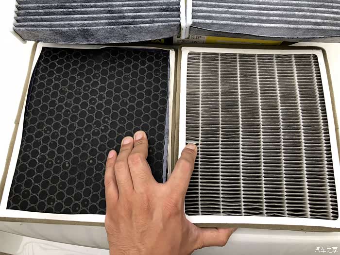

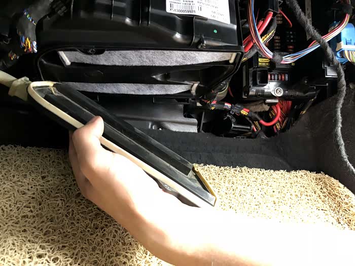

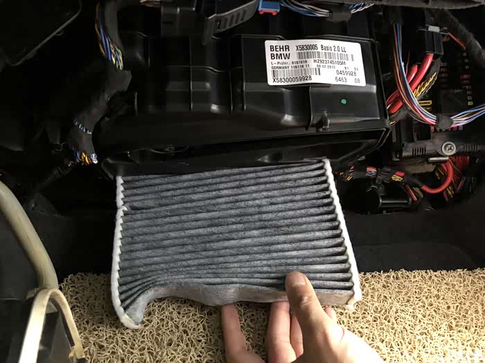

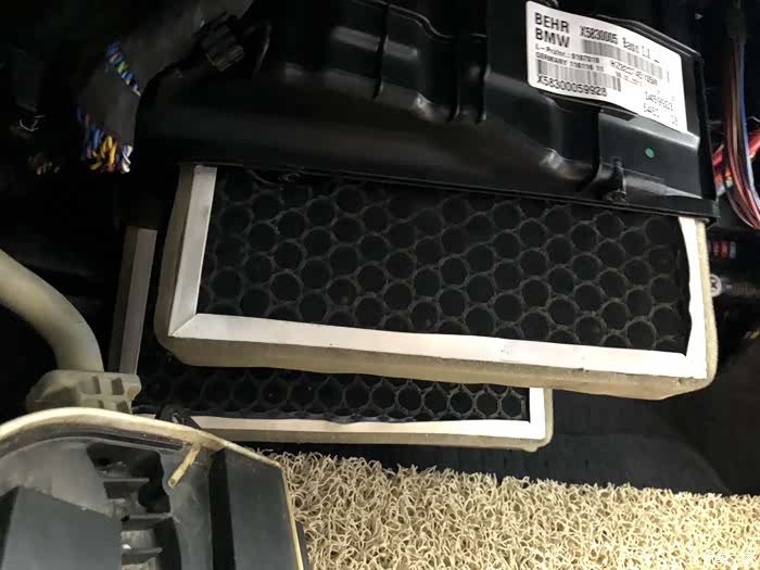

打开盒子,就可以看见2个滤芯在里面!
两个滤芯拽下来就可以,但是还是要小心,不要损坏滤芯的盒子!

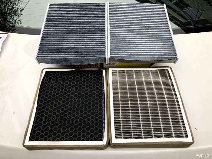

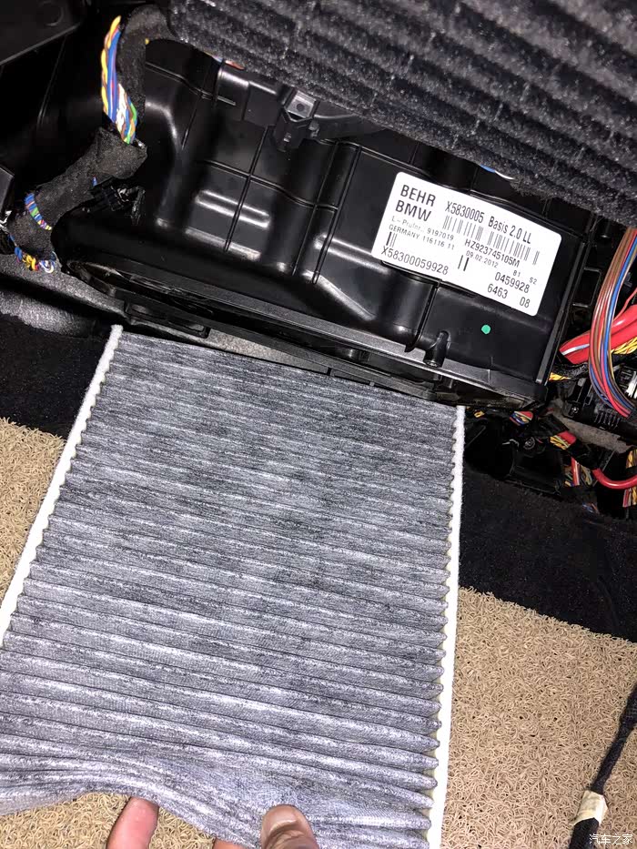

新旧滤芯的对比,上面是新的,下面是使用过的!
确实有一点脏了,看来空气的质量还是不容乐观的,1年换一次还是有必要的。
随便对比一下。

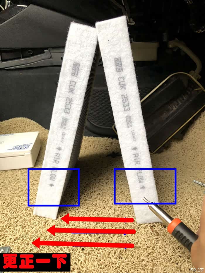

看一下照片里面的箭头指示的方向,就按照这个方向安装回去。高反掉了,看一下,是箭头的方向,不是我划线的方向,请特别注意下,请特别注意下一下【是滤芯上面的箭头指示的方向,不是我的箭头的搞错了。】
按照气体箭头的方式顺序安装回去,是两片都要安装回去
两片都需要安装的!

更新一下安装的箭头的方向,是指向副驾驶的未知的,就是箭头指向左侧!
