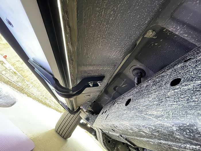

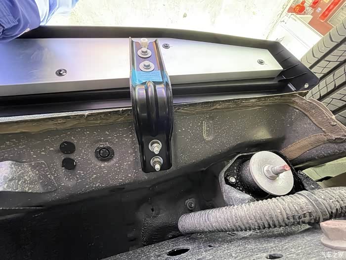

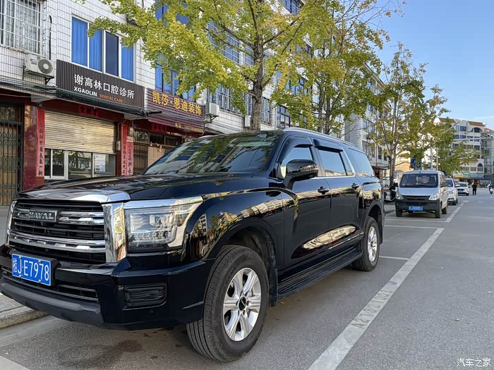

这是原厂的侧踏板,低调,合体,整洁。马上在4S下订,一个星期后,原厂侧踏板回来了。厚实的铝合金方管,面上是黑色硬塑料,每只侧睛板配4只支架,孔位准确,和车上的预留孔完美匹配。
非常合理的设计。
开了一周,上下车方便了,特别是女士,更方便。车身也没那么脏了,满意。

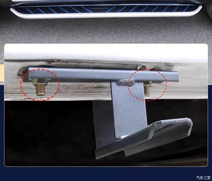

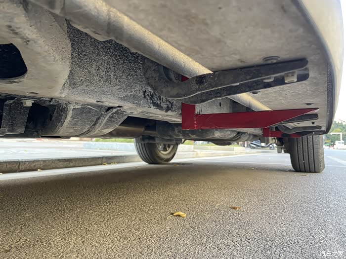

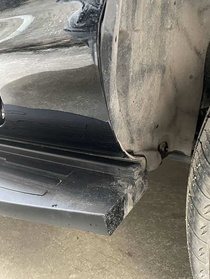

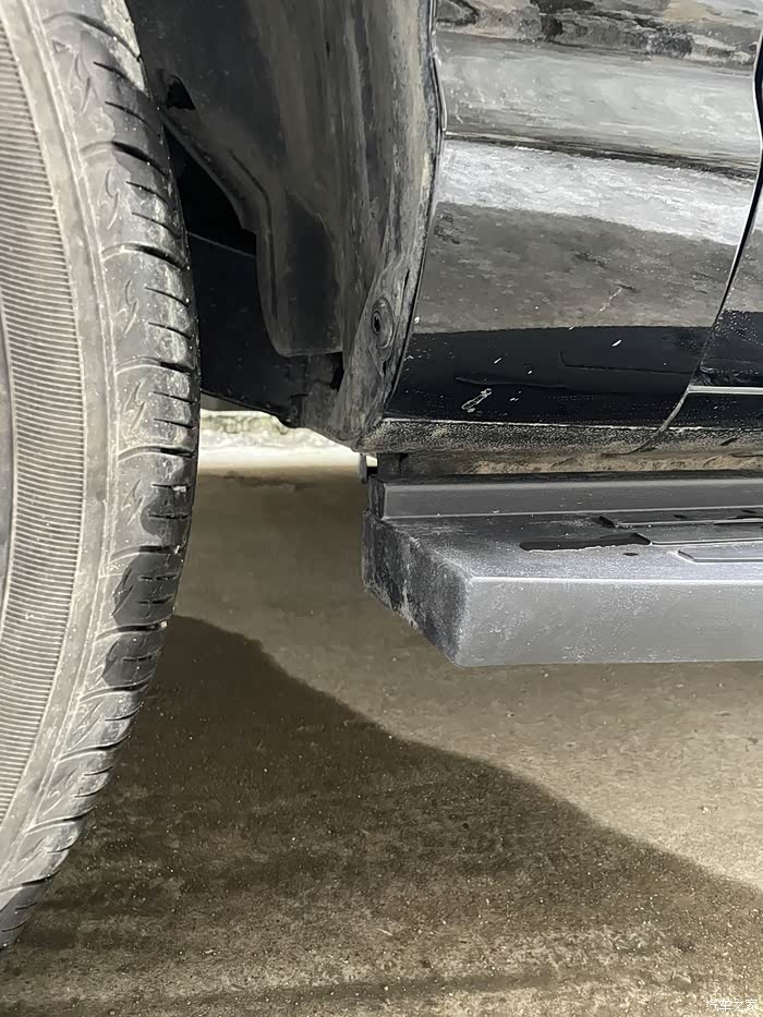

但是,严格要求的我还是发现了缺陷。就是自己加装的侧踏板还是有问题。我发现固定位置没有原厂加强筋,支架就固定在车壳上,铁皮强度不够,导至上下车时踏板有上下变形约1厘米,不爽了,得想办法,后悔当初不买原厂增配的车,虽然说网上有大量的各种各样的配件
但是仔细分析,还是原厂件匹配度好,质量好,设计更显高端,不会破坏车体,安装规范强度高,后悔了。

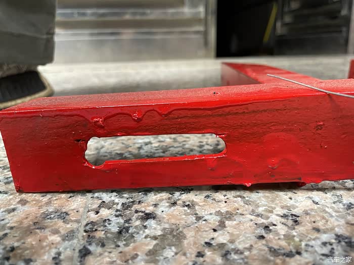

现实是,你就这么使用,也不会坏,但我要求完美,得加强。于是我开始网上搜配件,没有满意的。看来我得自己来。

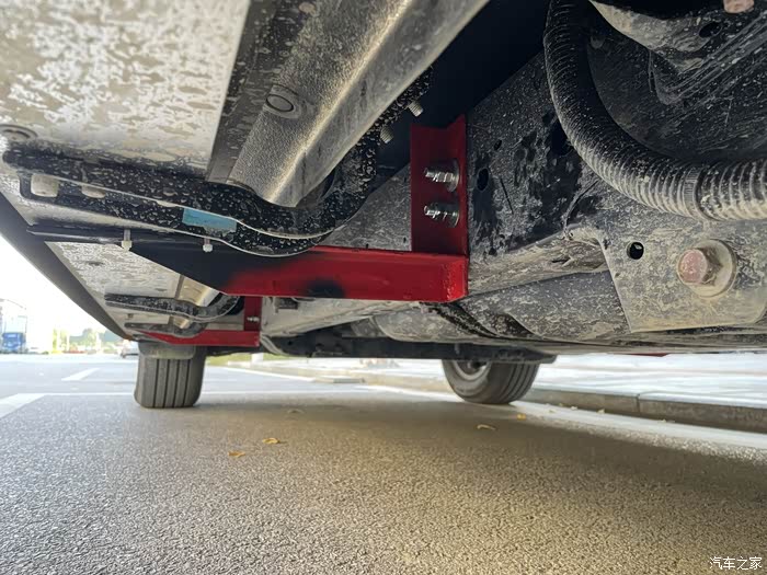

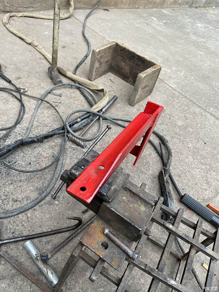

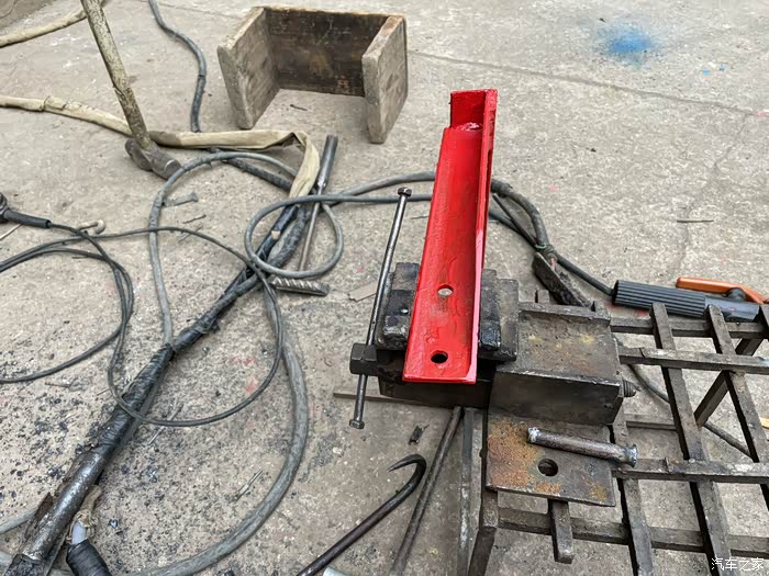

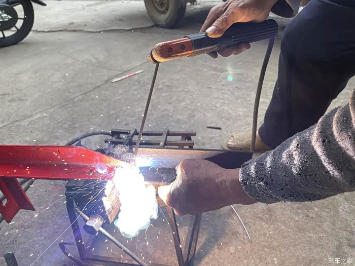

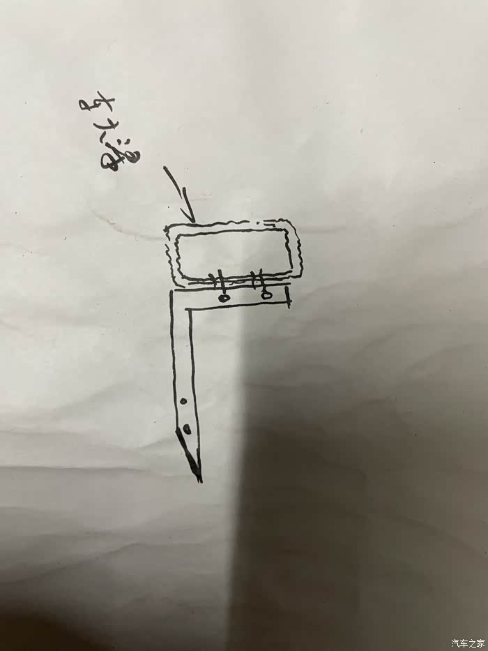

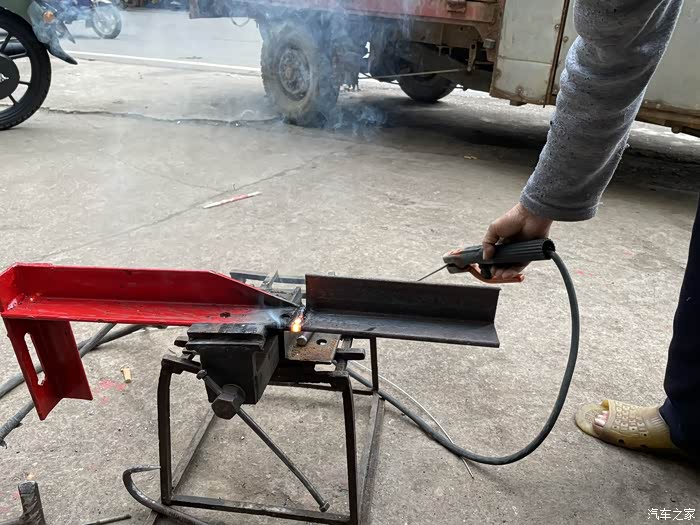

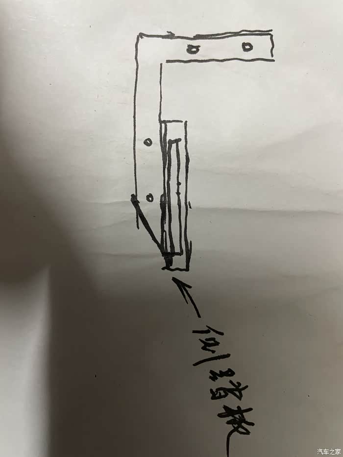

画好图,立刻找个路边五金店,开工。

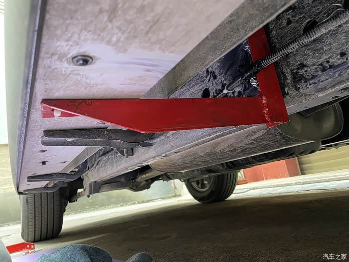

有一支架托臂短了3厘米,得加长。

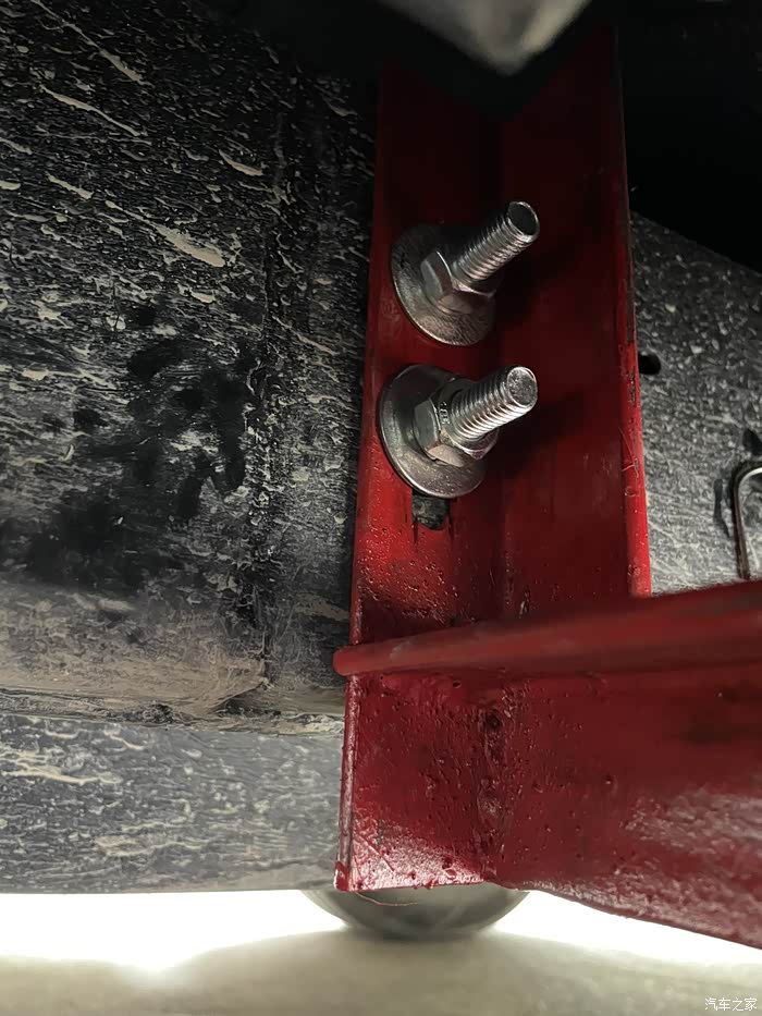

把孔距预留多一点,用10厘的螺丝,车大梁上有很多孔,很方便装。

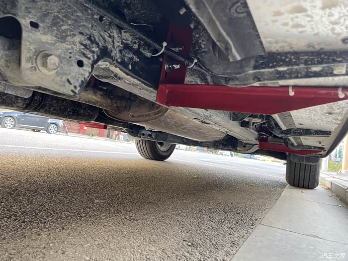

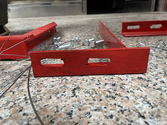

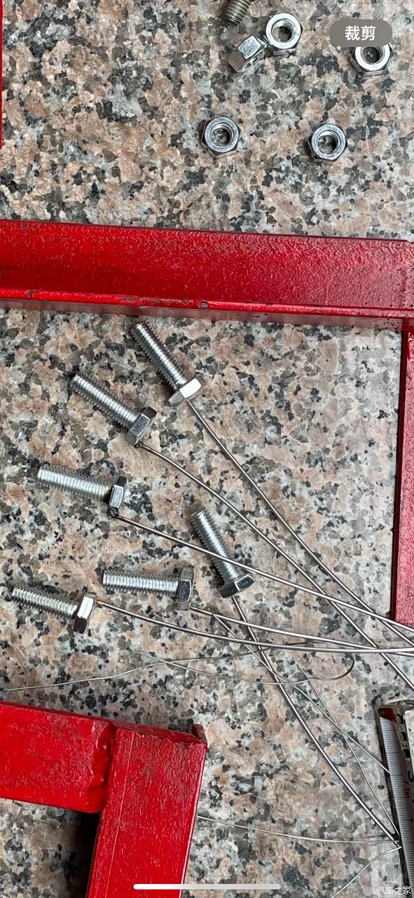

但是上螺杆得有技巧。我在螺杆帽上焊了根不锈钢铁线,从大一点的预留孔把螺杆送进去,转90度从大梁里面把螺丝杆送出来固定。
这里有管线,注意别夹坏了,包上胶布保护。不用上举车机,人躺地上就可以很方便安装,一个小时就可以装好。
这是加工好的螺丝。

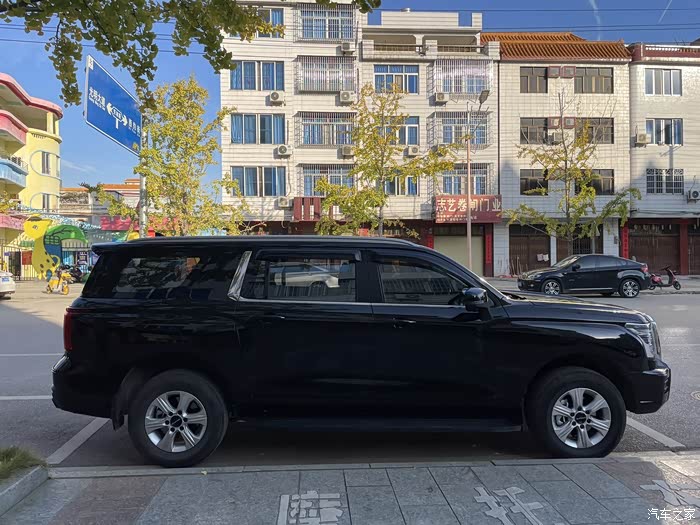

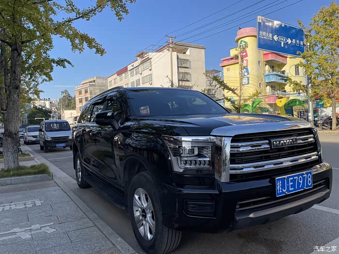

装好的效果是这样的。强度杠杠的,两个大人踏上去都不变形。满意,满意,更满意是自已亲自设计并动手安装。材料花费80元。
整车效果漂亮。
整车效果漂亮。
很满意的一次“改装”任务。
