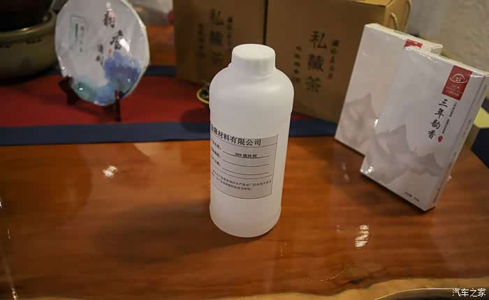

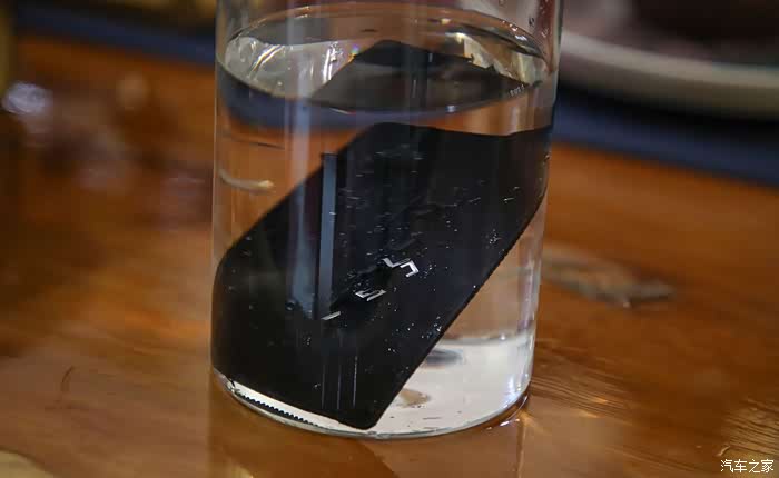

第一步首先是找个能放下卡片的容器,然后倒入这个309清洗液,也不是特别懂这个,但是这个东西能吧塑料慢慢分解。

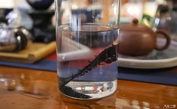

倒入超过卡片高度的清洗液浸泡,操作时候最好带上手套。特斯拉的英文字母已经开始脱落了。
正反两面已经开始暴皮啦,好神奇。

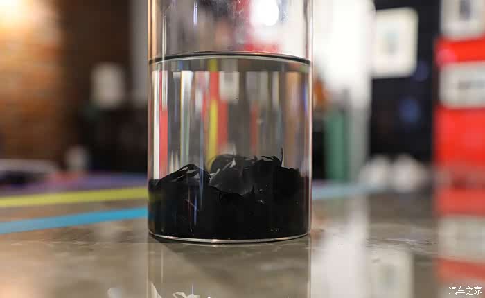

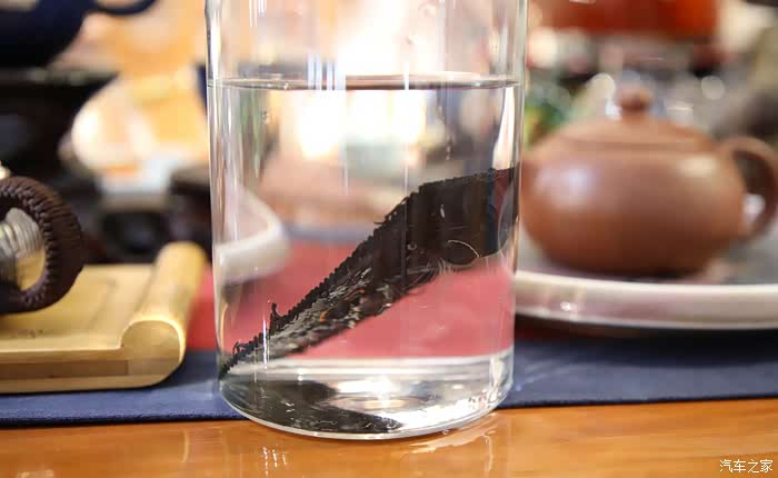

背面已经爆开了。
2个小时后就是这个样子了。

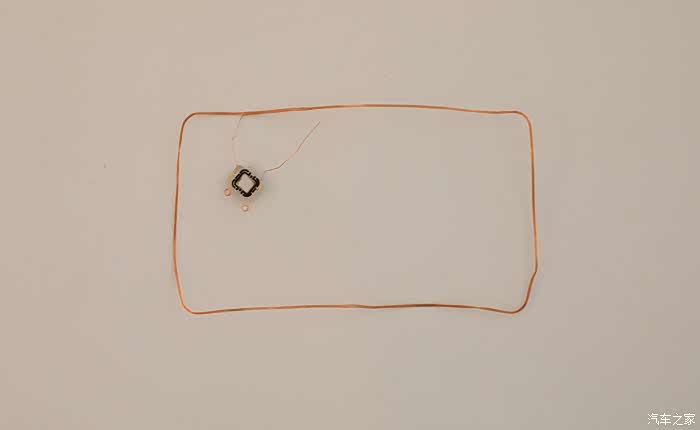

慢慢把分解的卡残渣倒掉,小心的把这个东西取出来~千万不能有损坏,尤其2根特别细的铜线。

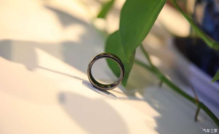

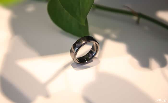

陶瓷戒指成品~
是不是特别精致~

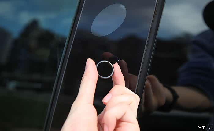

相比卡片方便多了,带在手上,或者用链子串起来,最重要的是不用往中控上面放,上车踩刹车挂档就能走~
