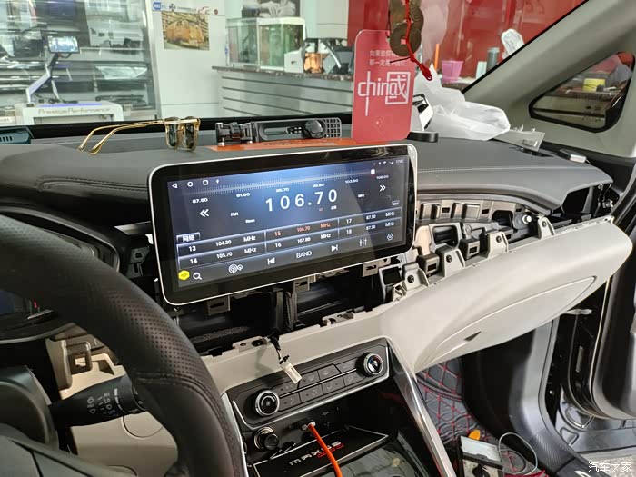

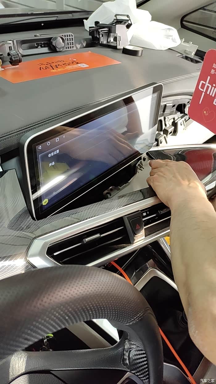

g50手动a换装12.3寸大屏

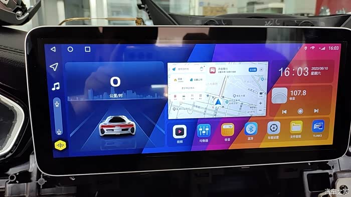

量子贴合屏,ts10版本,8加128,操作很流畅,语音系统也可以,就是记录仪买错了不带ar实景导航

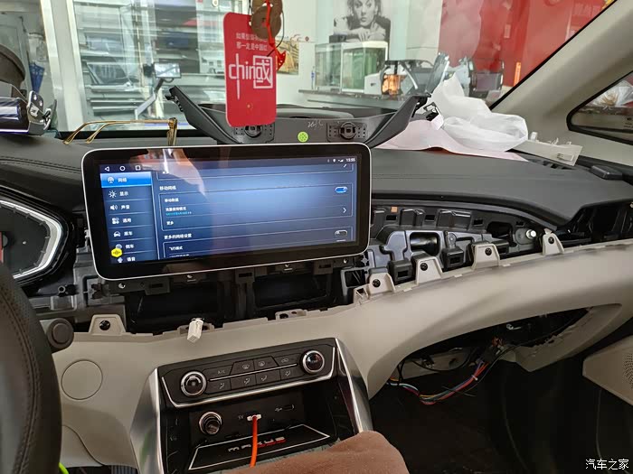

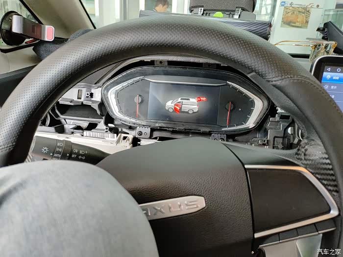

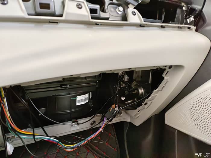

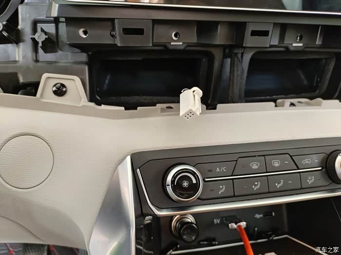

安装需要拿掉左右两侧护板及中控护板,仪表盘框需要拿下,要不无法卸掉螺丝,设计师真是无脑设计
提示安装后盖板无法安装,屏幕太大,所以不能先安装大屏再上护板,同步推进安装,大屏左右螺丝无法固定只能前排螺丝固定,安装好后没有影响,比较牢固
主机在手扣下,需要卸掉螺丝而不是卡扣设置
需要卸掉仪表框
