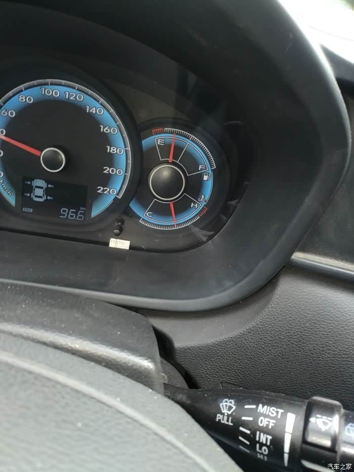

水温表指针几乎一直在中线略微过一点点的位置,有时候会见到略微在中线下一点点的时候,但很少见到,也就是说指针基本保持不动。

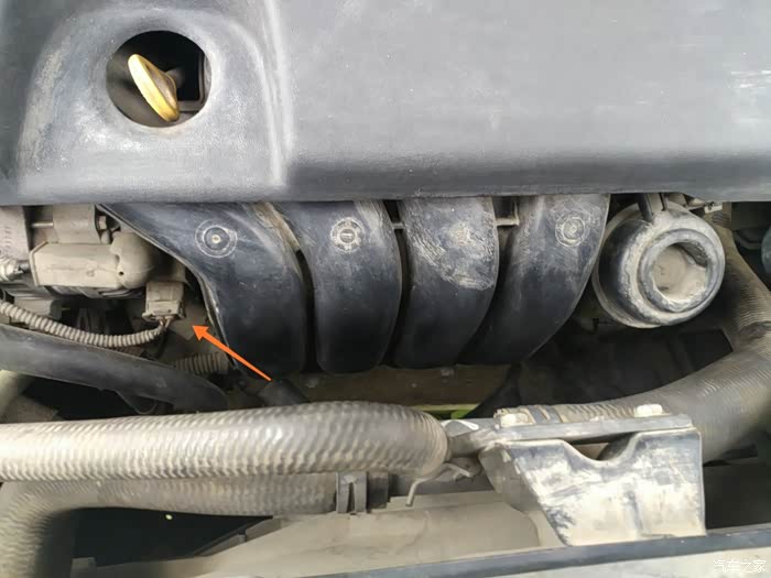

因为想自己换节温器,所以找了好久节温器的位置,估计就在下水管用螺丝固定在发动机的地方,但不确定,所以还是得请教论坛上的朋友。
