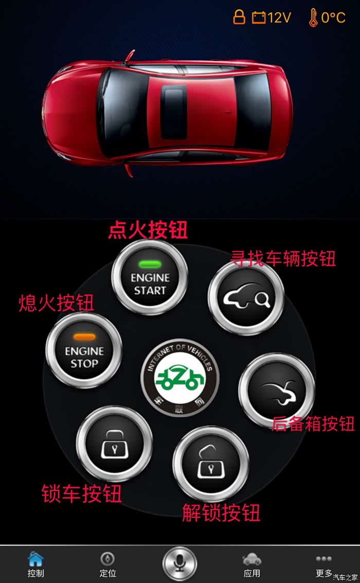

前段时间看到车友18款有很多提升的地方,有很多功能和地方改进,让我很是羡慕,为了能追赶18款我想到了改装,通过车友会的推荐最后决定改装远程智能启动装置,手机和主机完美配合,全部可以手机控制,当忘记带钥匙的时候完全可以用手机操作,远程APP控制启动 解锁 上锁 北斗定位 开启后备箱 开启空调,钥匙控制启动真智能钥匙 靠近车辆解锁,离开上锁,不用钥匙用手机就可以开车驾驶不怕别人借车。

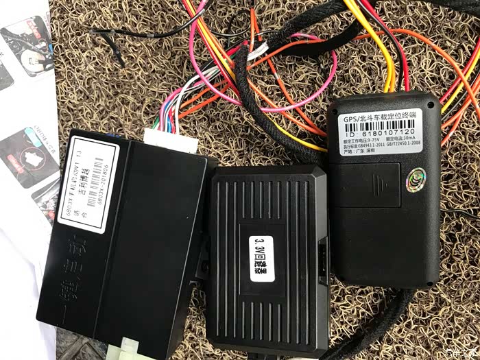

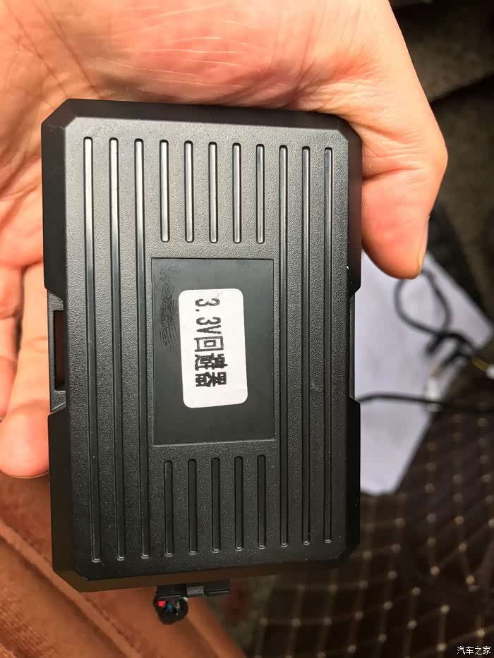

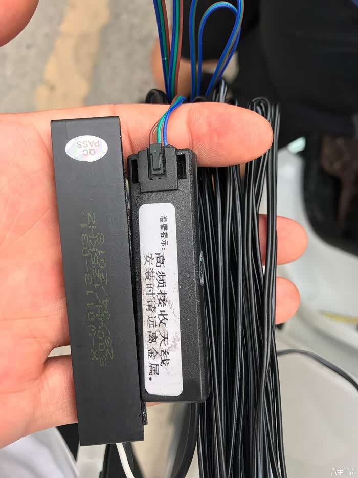

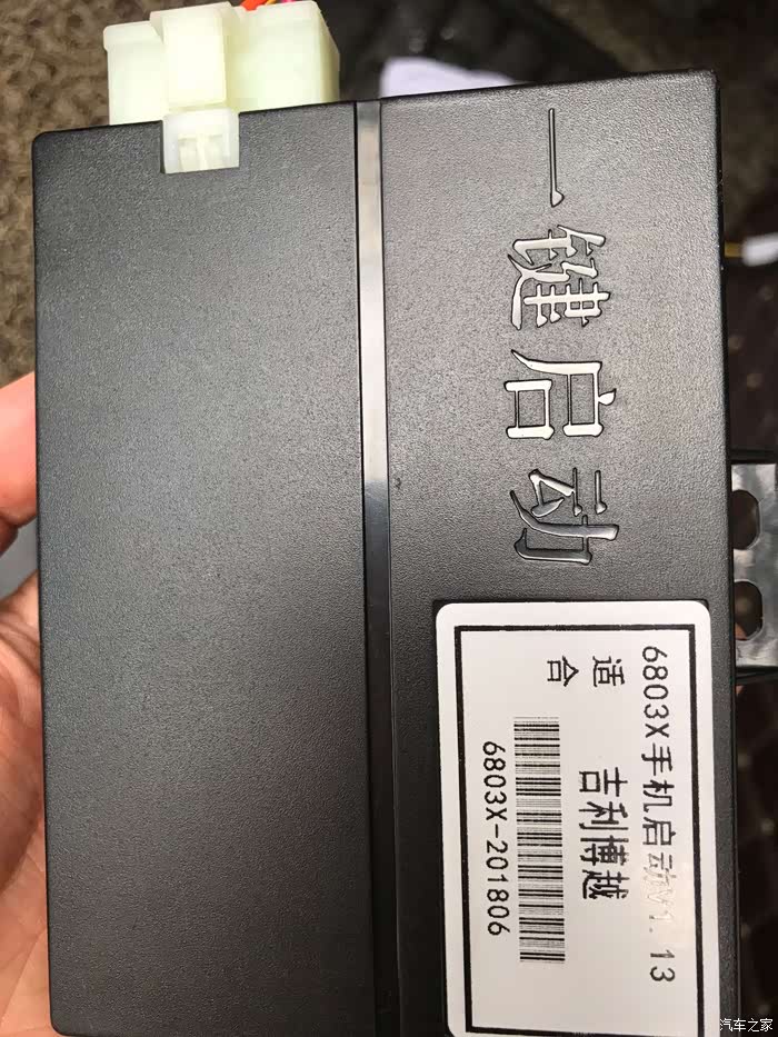

首先介绍今天的主角“回避器”
一键启动控制盒

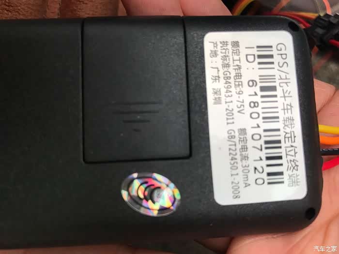

车载定位终端
三个一起来个合照

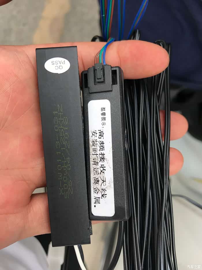

高频接收天线

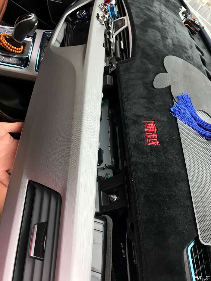

开拆,拆开拉丝金属
开拆,拆开拉丝金属

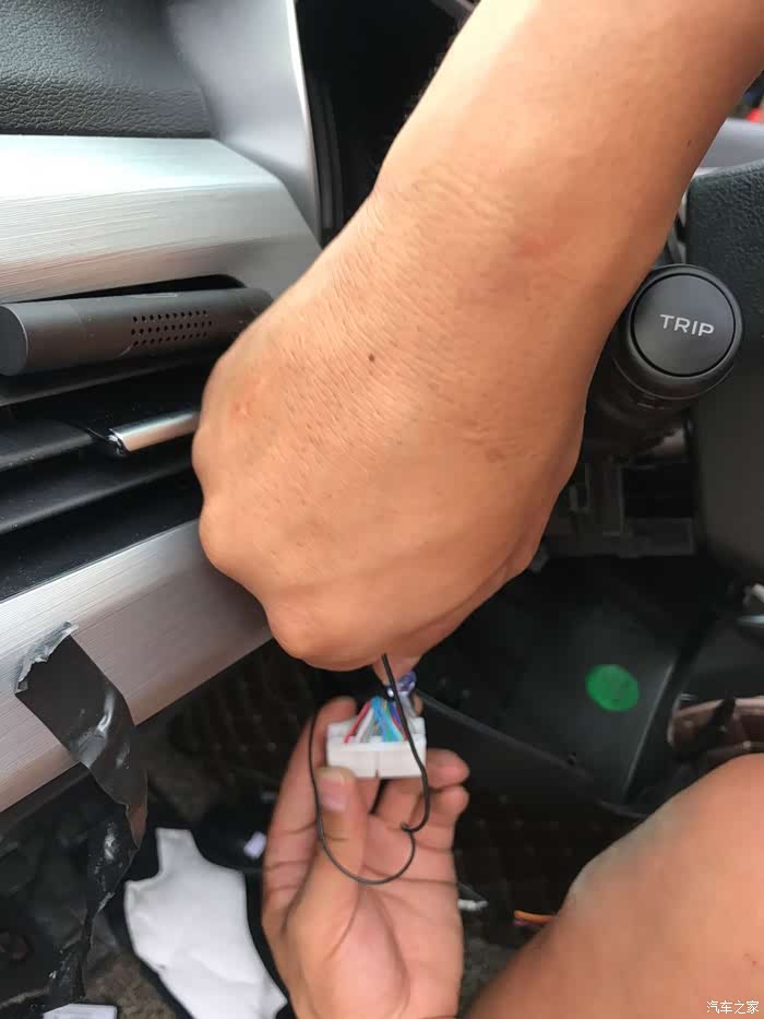

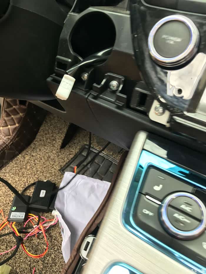

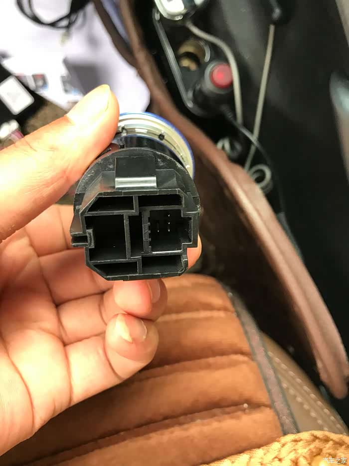

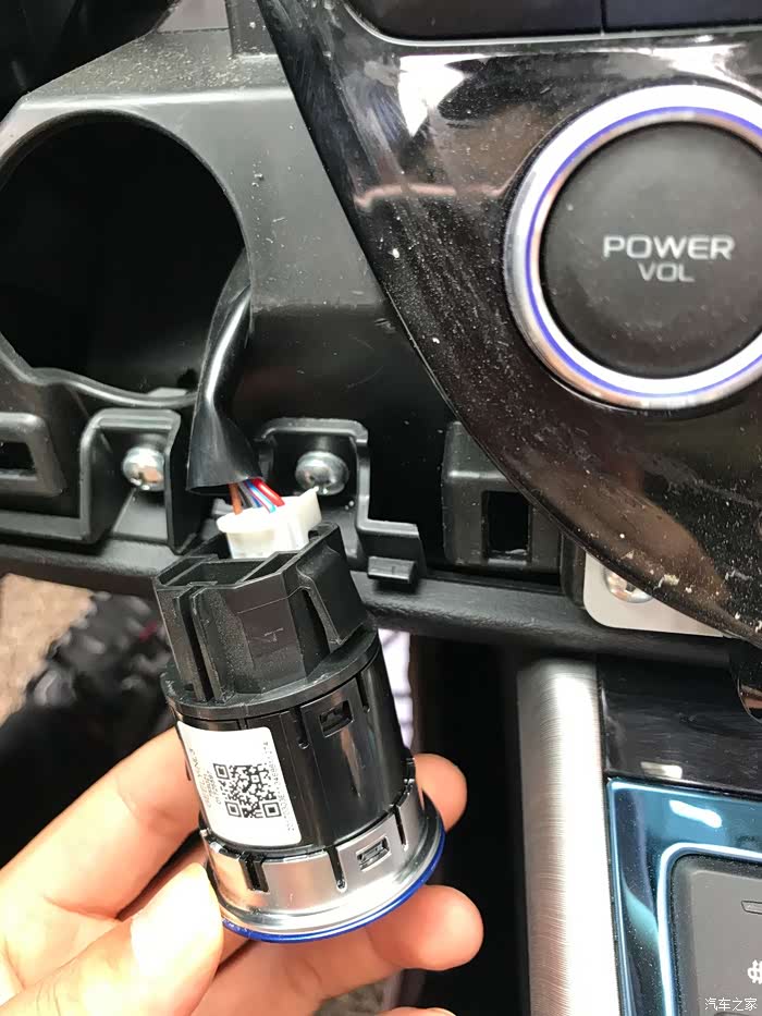

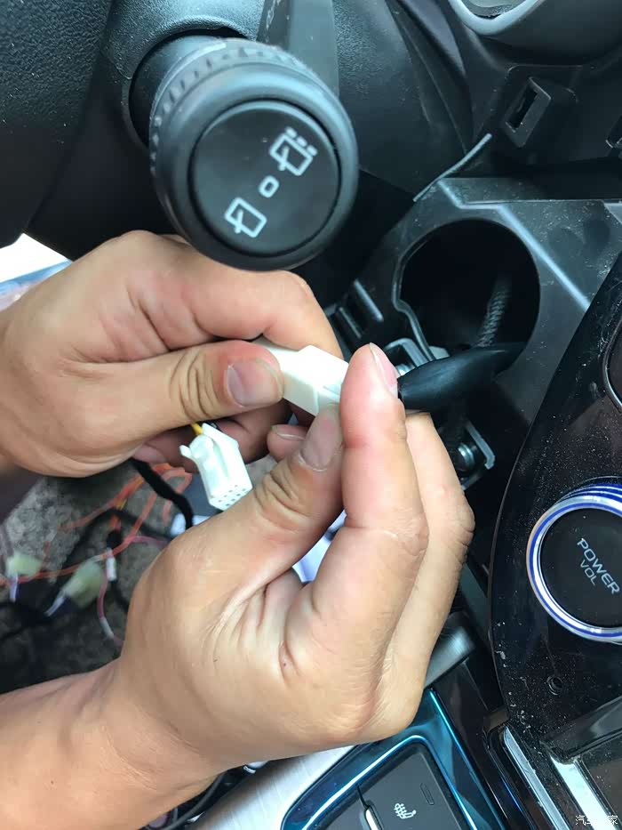

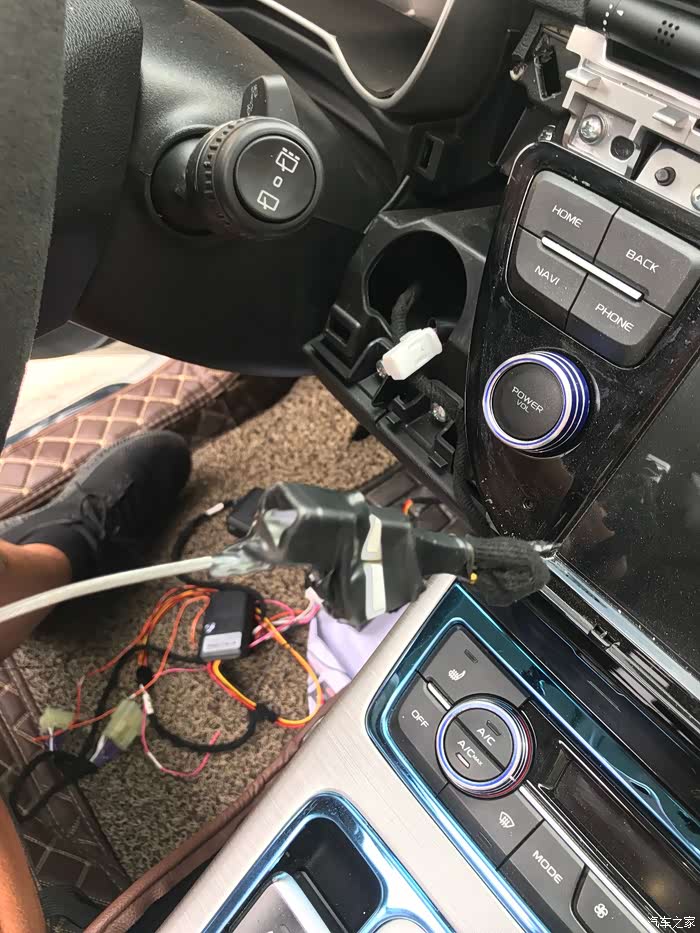

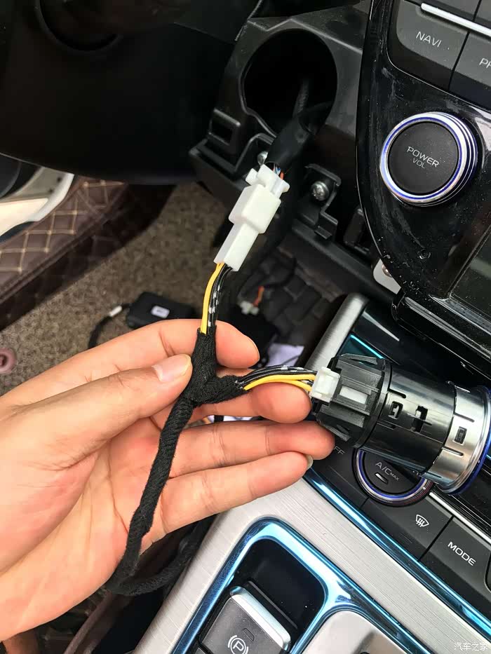

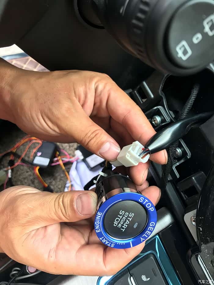

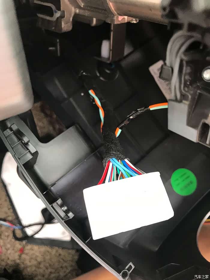

拆开一键启动按钮

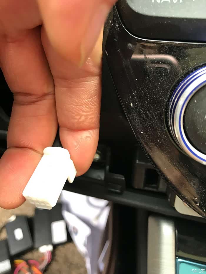

拆除一键启动插头
现在是拆除状态,等会就要对插
一键启动插头无损对插
先试下是否正确

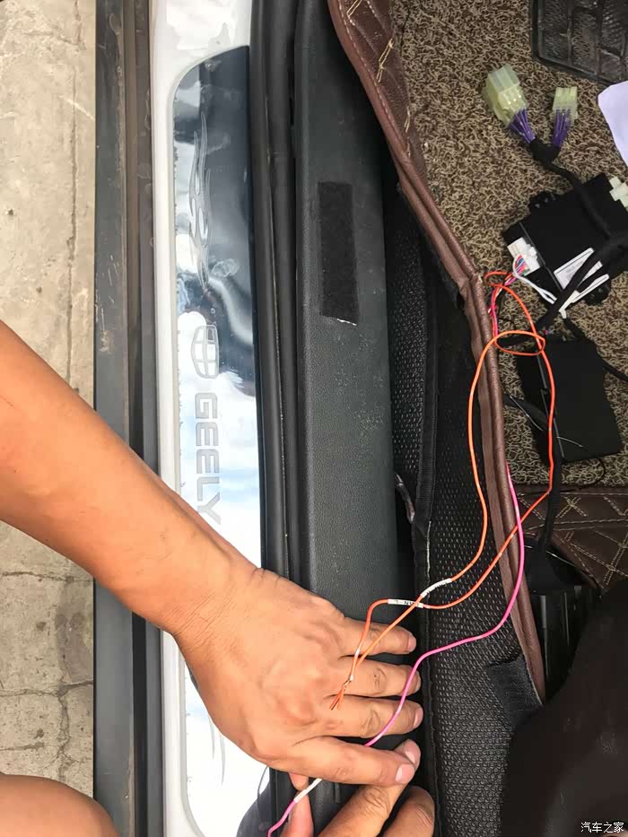

然后辅助穿线,不好穿得用上家伙,这是穿线神器
然后辅助穿线,不好穿得用上家伙,这是穿线神奇

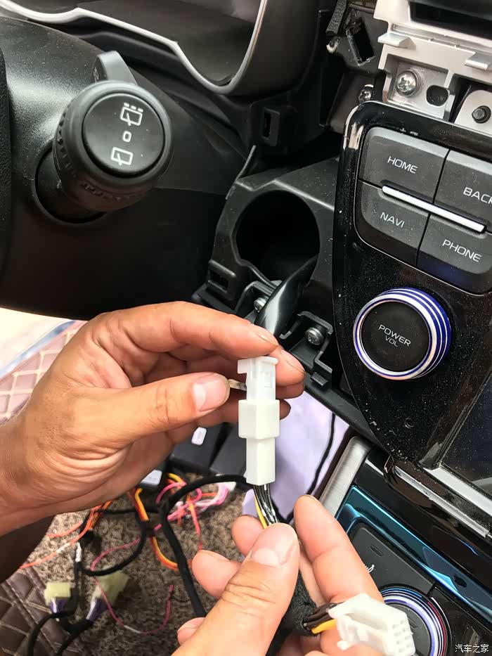

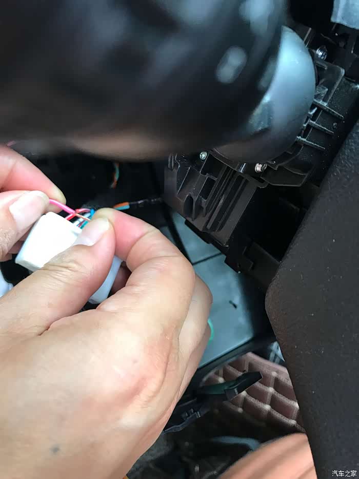

现在开始对插
另外一头直接插按钮上
来张侧面,可以完全看见,一键启动完成

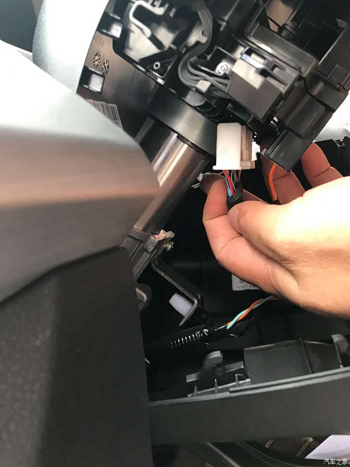

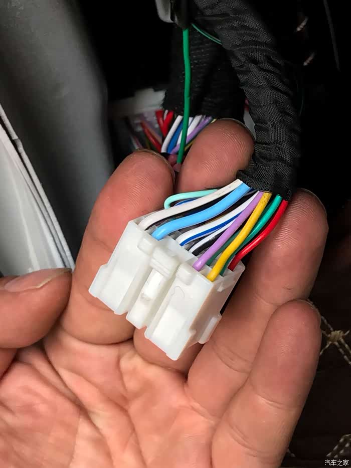

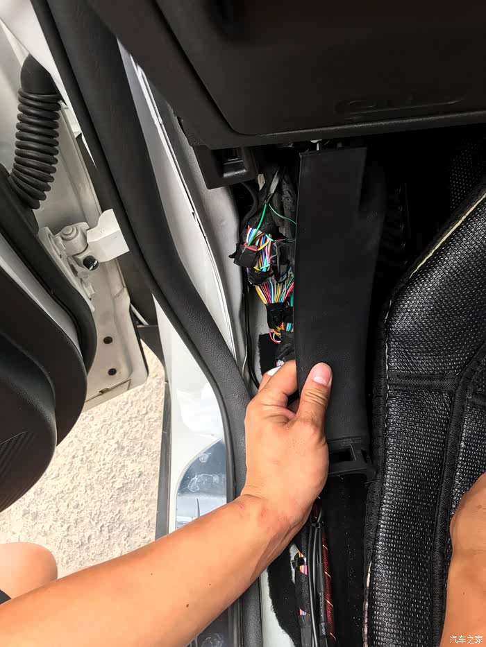

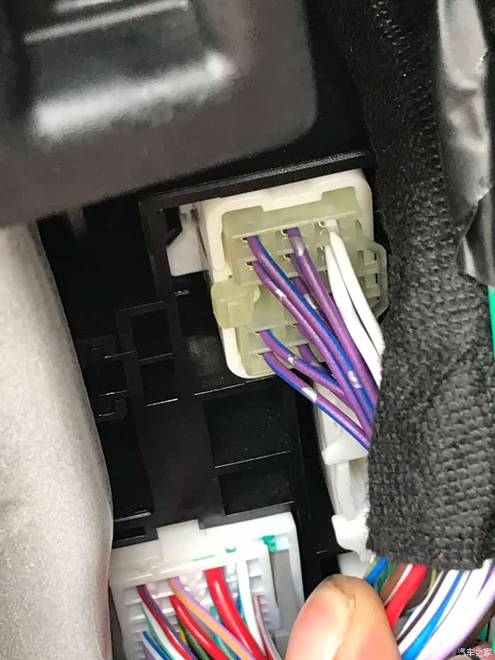

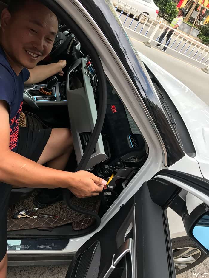

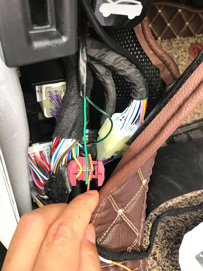

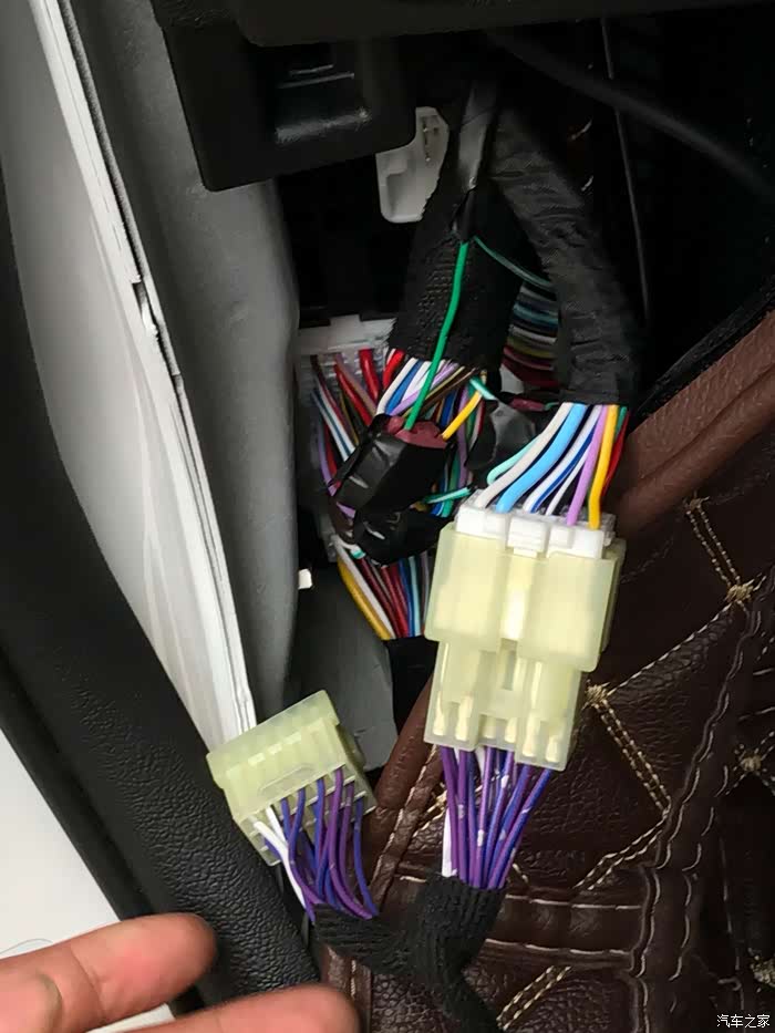

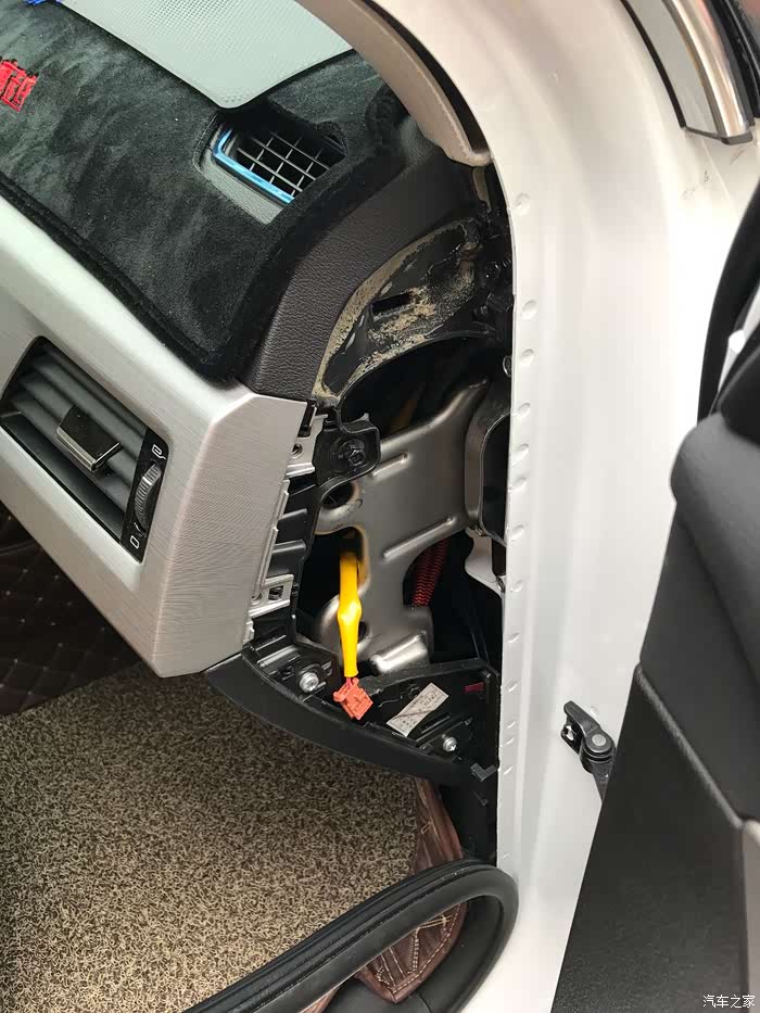

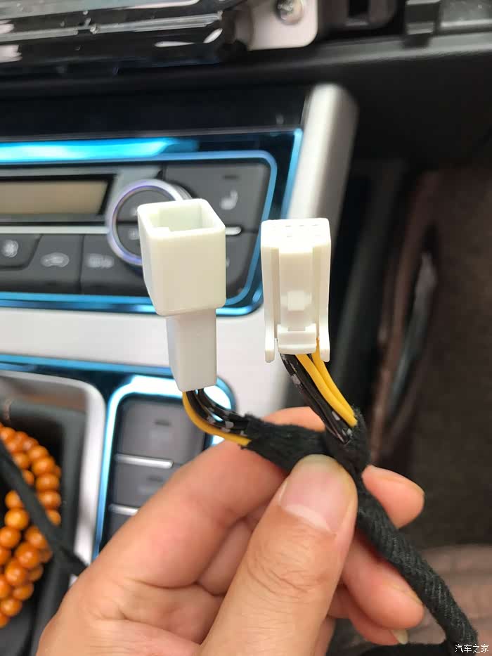

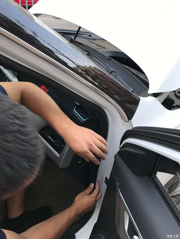

现在开始拆左侧面
这里拆开是接启动线和电动尾门线

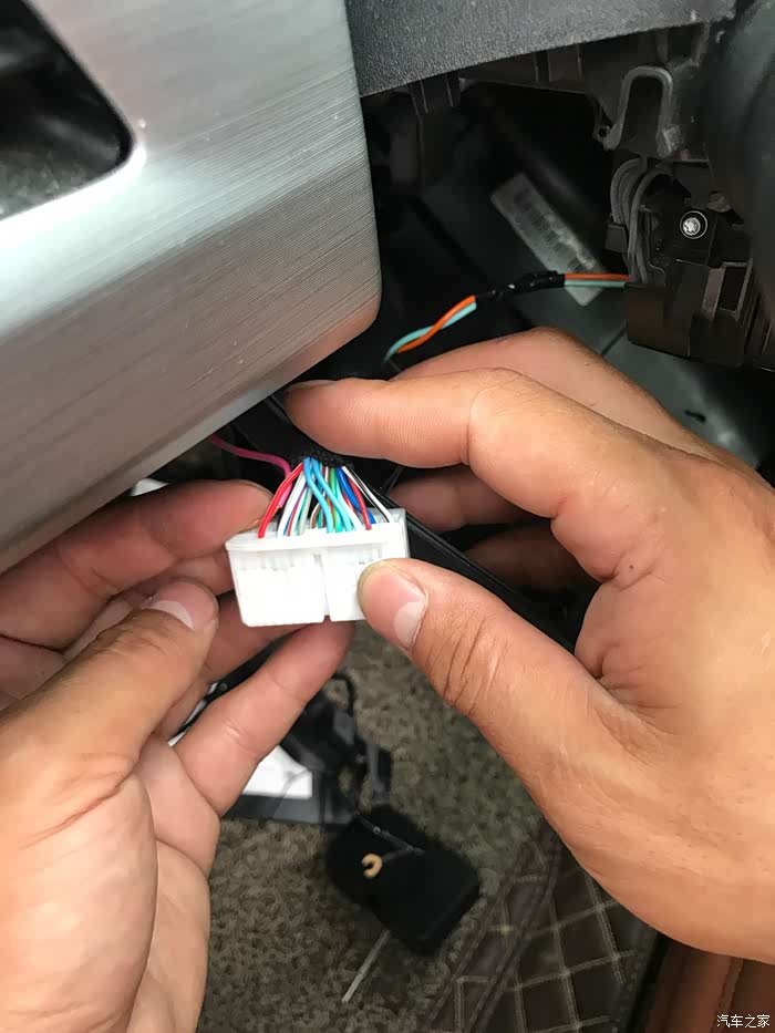

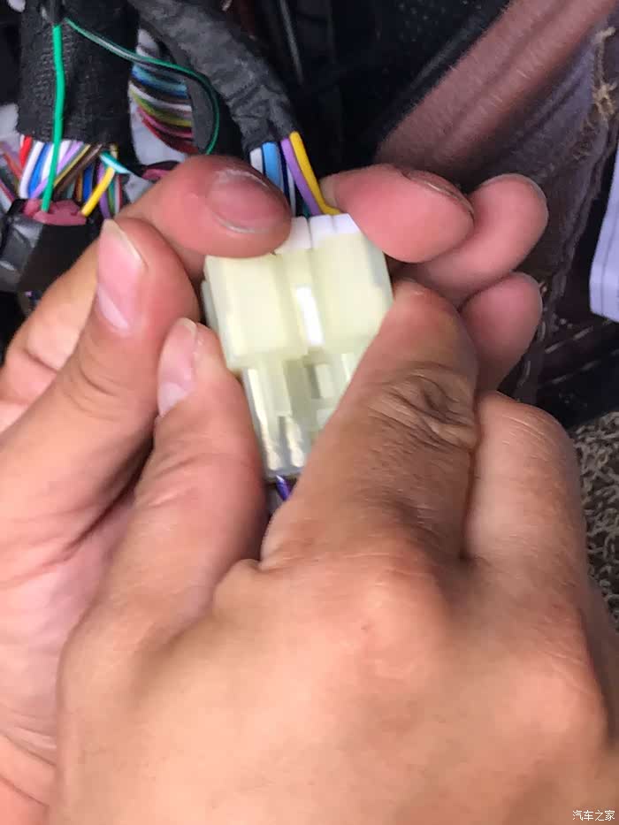

找到原车的
拔下原车的
直接对插
这是插上的样子
插回原车的位置

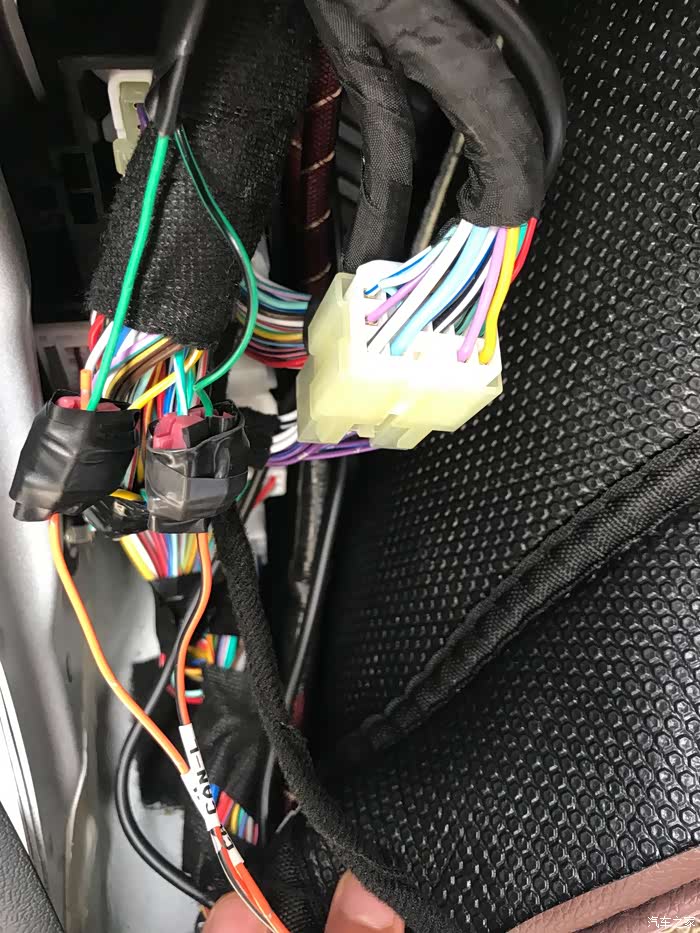

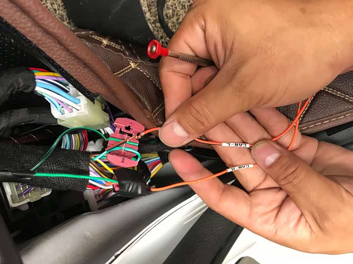

接下来就是接电动尾门线
慢慢拆开

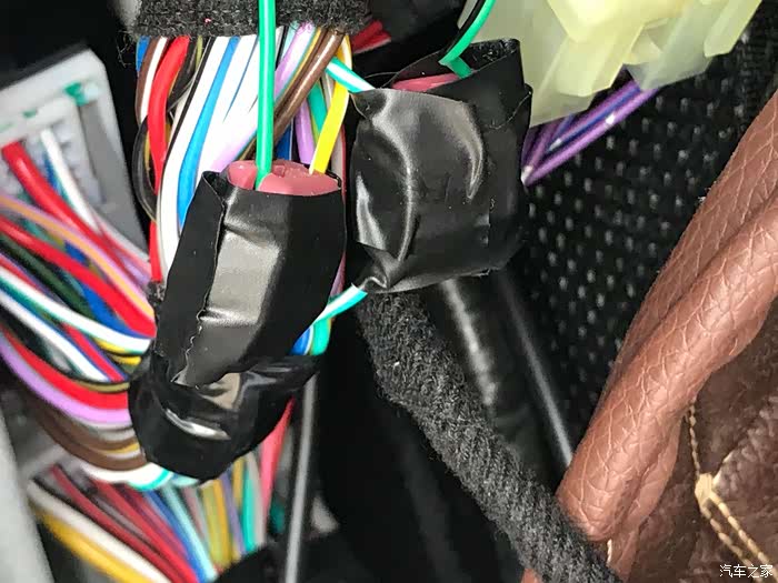

先接一边
接好一边,现在接另外一边,注意H接蓝色,L接黑蓝
这是接好的

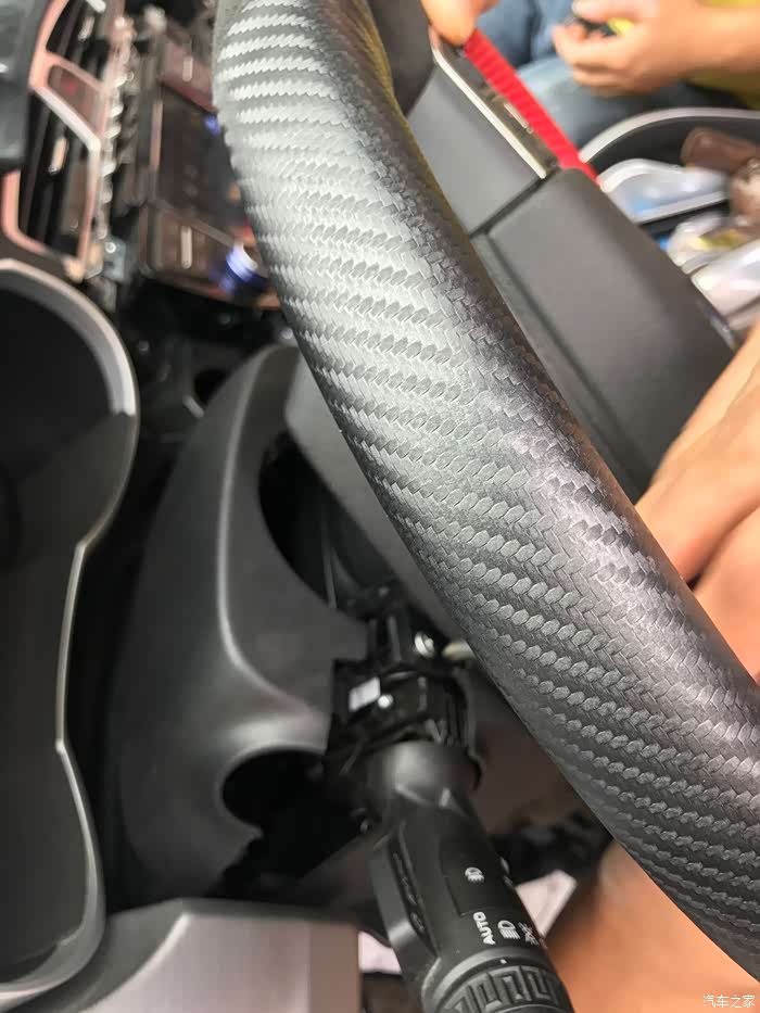

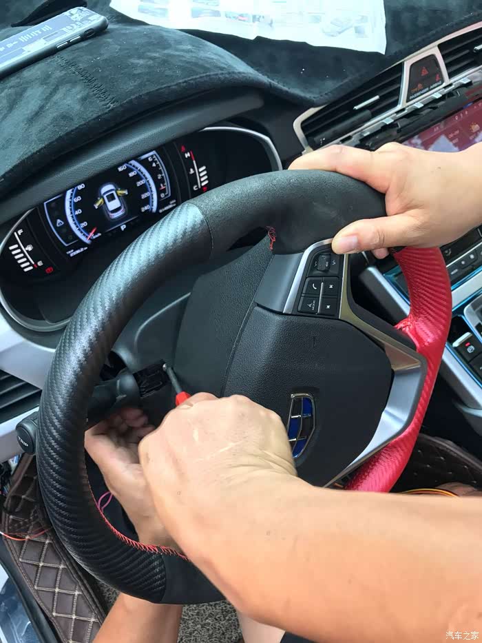

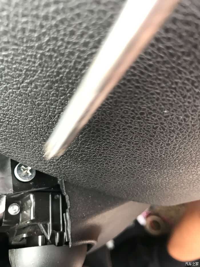

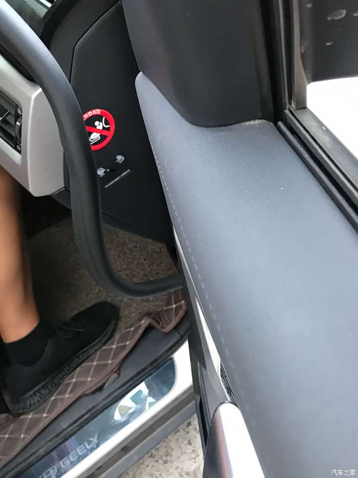

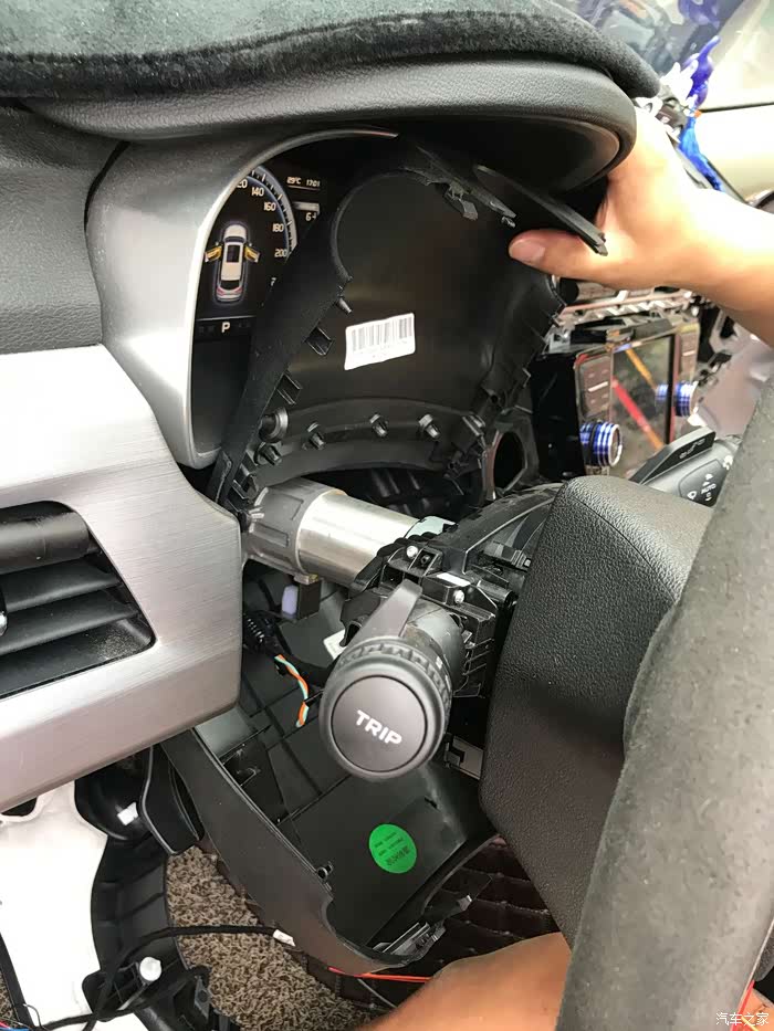

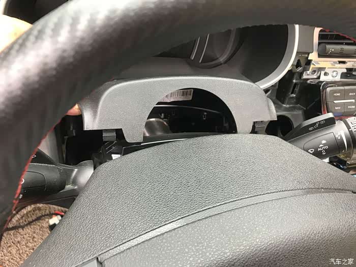

接下来拆方向盘准备接喇叭线

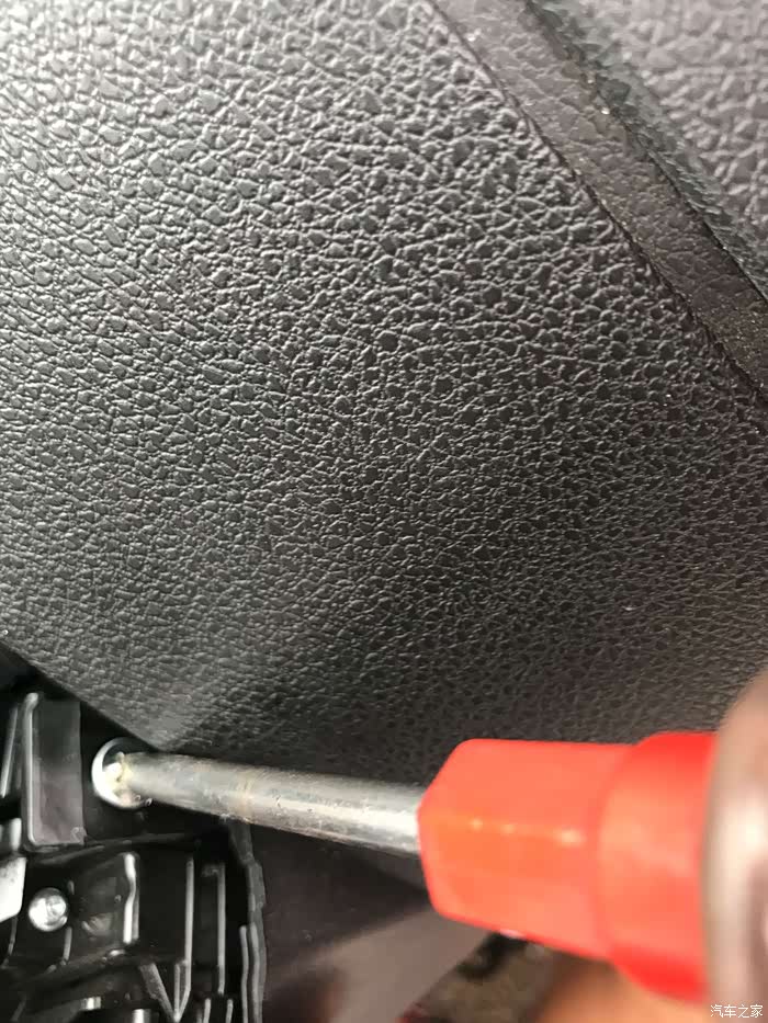

下护板有三颗螺丝,一定要打方向才能拆
一定要转了对准,当然拆这里要用毛巾垫上,防止刮花
粗鲁的干了
已经搞定
拆下喇叭线束
对比下

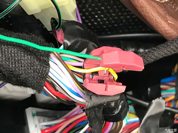

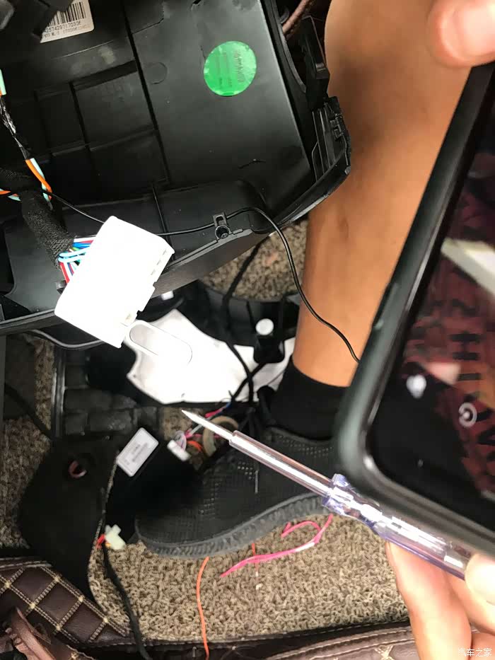

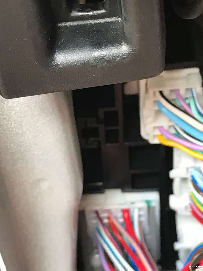

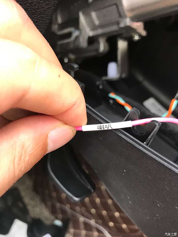

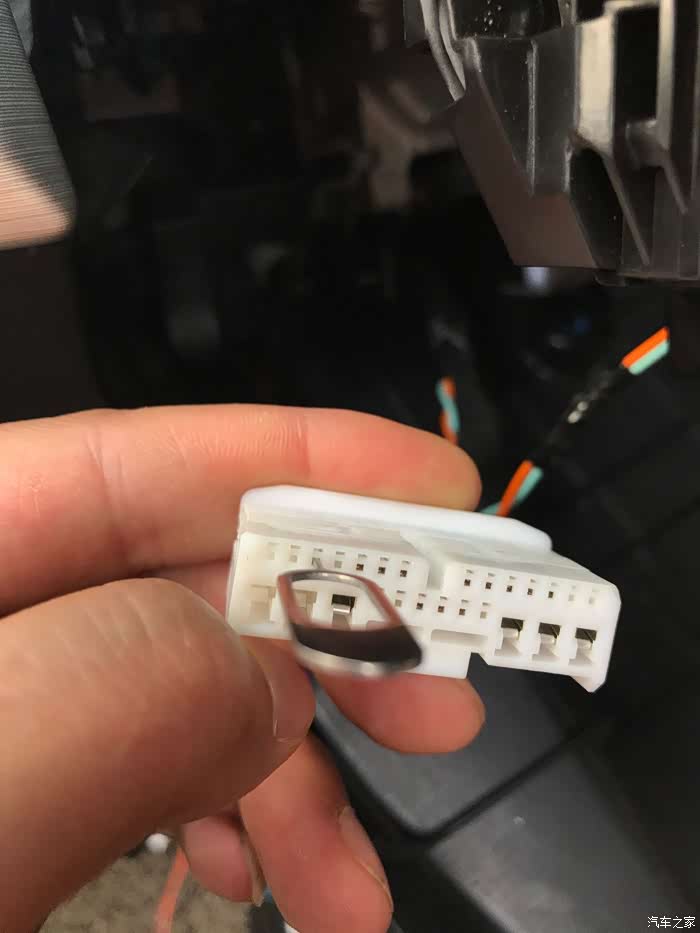

现在开始找喇叭线
聪明的事留给聪明的人做,这样都被想到了,由于孔比较小,用手机的卡针来试,比较方便
一下就找到了,左边第三孔
装置设备上的喇叭线,全程唯一要破线的地方
喇叭线也是左边第一颗线,很好找的
接上

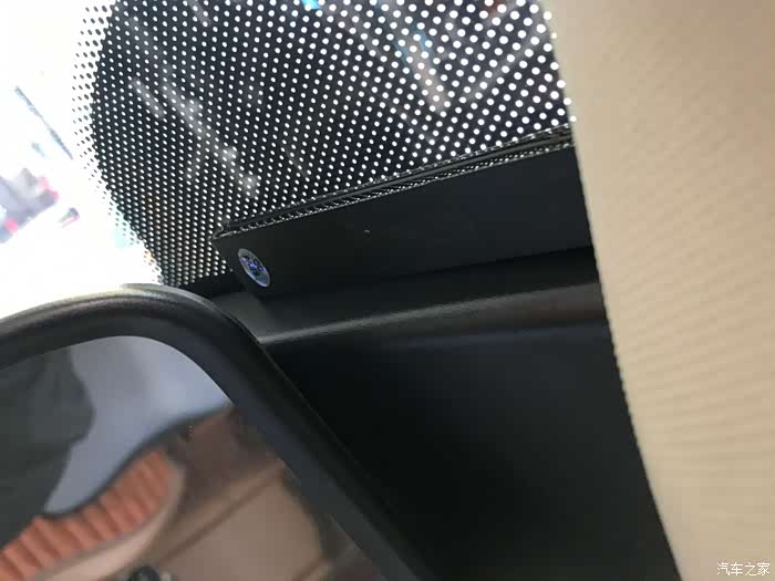

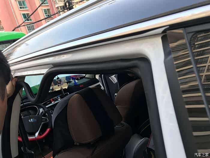

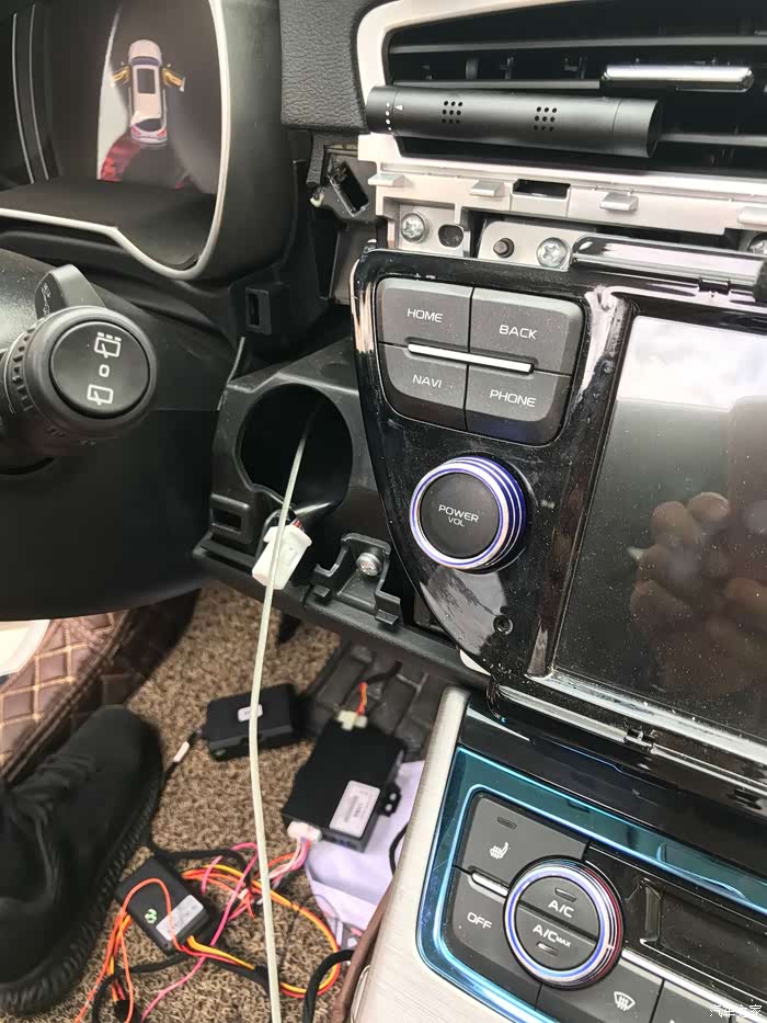

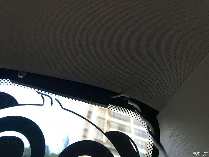

现在固定高频接收天线,一定要远离金属,避免被屏蔽信号
前面装在雨刷感应器旁边
后面装后排小窗口,然后一键启动控制盒,车载定位终端,回避器固定好
还原全部
