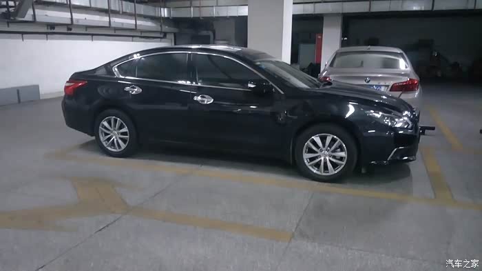

16款天籁2.0换变速箱油

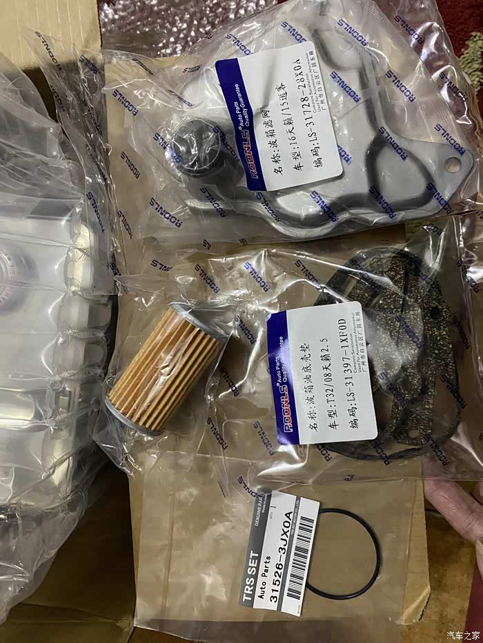

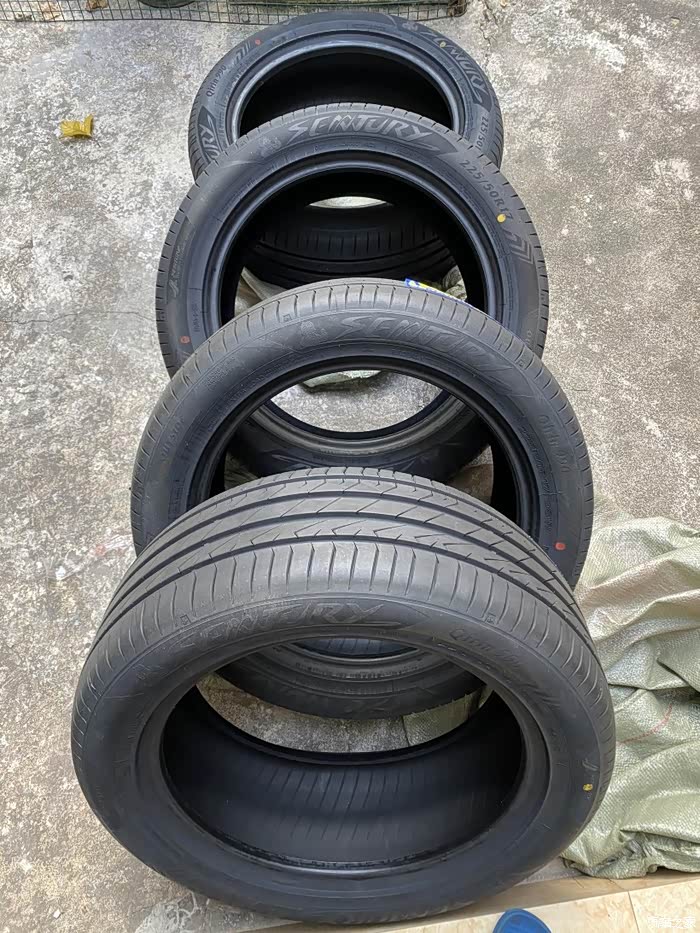

17年3月的车子,跑了5.3W公里,前不久刚换了一套国产胎--森麒麟990,一直寻思着换一换变速箱油,咨询过4S,循环机换,不换滤芯,论坛潜水之后,决定寻找汽修厂重力换油换滤芯,找到之后,网购变速箱油和垫圈滤芯,今天刚刚换完了。
过程中感觉师傅还不是很懂,没有松掉计量口螺丝,没有先放掉旧油加新油洗一洗就直接加了新油,加新油没有具体的量,还有一个劣化值清除,估计他不知是何物...买的两罐4L的油,大概加进去5L,由于买的纸滤垫圈不匹配,就用化油剂洗洗用回原车,原车的油底壳垫圈是金属质感的,买的不行,洗洗用回原车的,师傅怕漏,还打了点胶,原车铁滤也比买的好,不过最后都是用新的。

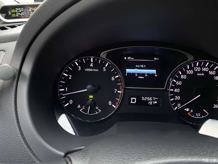

换完跑了大概10公里,说说感受,换挡平顺积极,怠速也比平时低一点点,继续观察

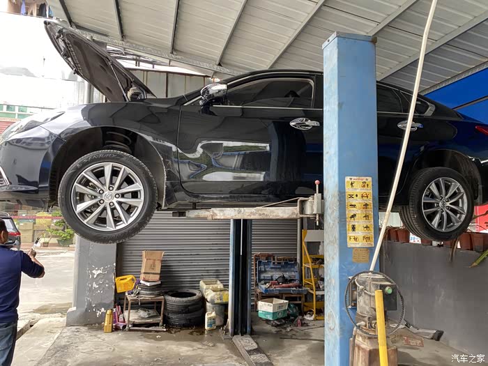

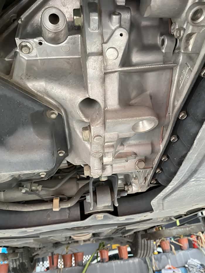

升起来,开搞!
拆掉发动机护板,不渗油

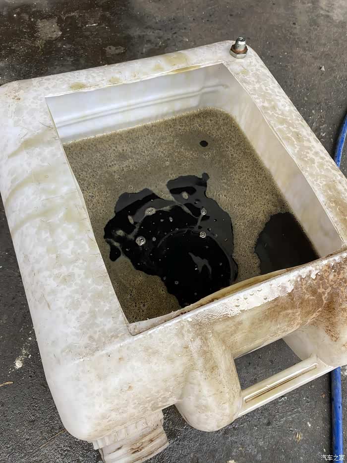

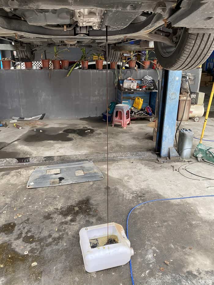

放旧油
旧油,挺黑的

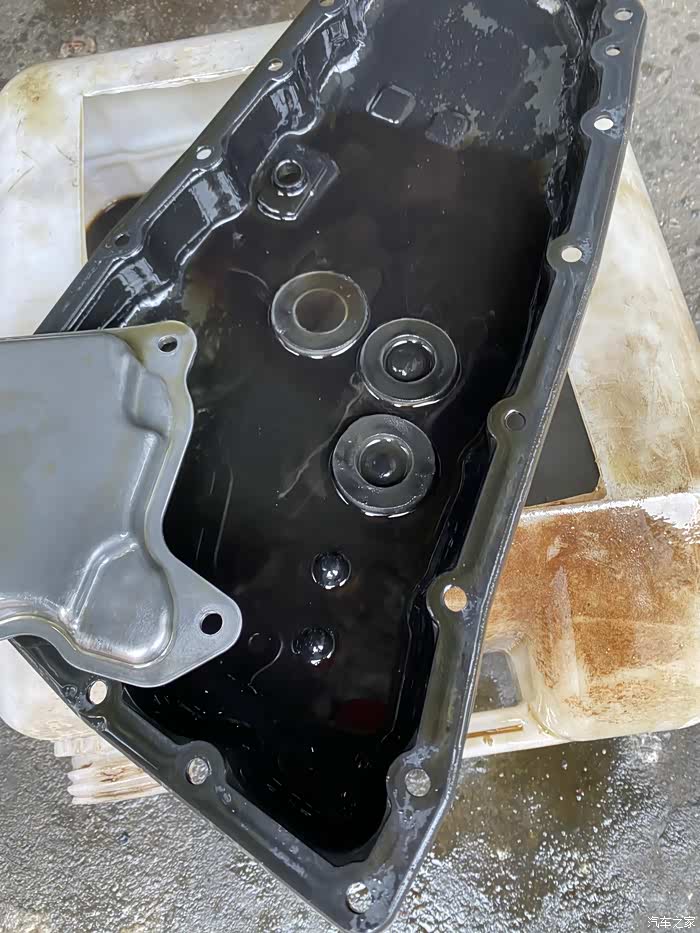

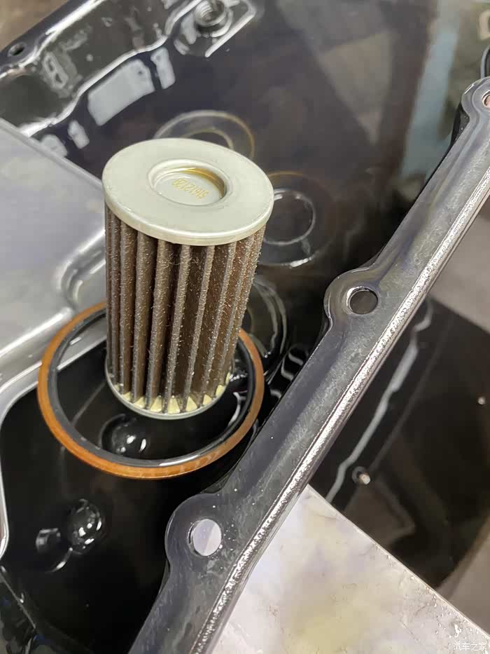

旧纸滤和原车垫圈

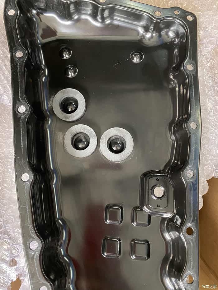

油底壳和原车铁滤
洗干净的油底壳

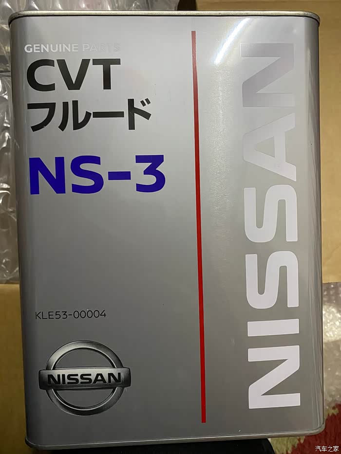

网购的进口NS-3
新油呈浅绿色

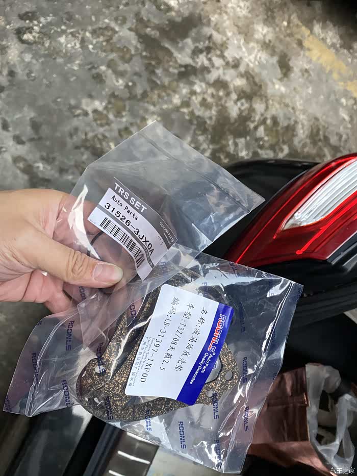

网购的配件,只用了两个滤芯
最后这两个没用上
换油后怠速
5年了,对他好点,继续服役
试水国产胎,青岛森麒麟990
换了Q50的轮毂,225-50-17的胎
