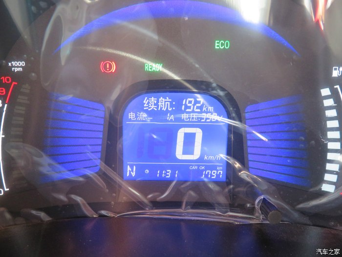

3月2日充满电后表显里程1759KM,ECO模式续航192公里,正常模式续航170KM,邢台气温2℃-16℃。上图:
3月3日开始充电时表显里程1797KM,ECO模式续航157KM,正常模式续航137KM,充电前实际行驶38KM,ECO模式下显示行驶35KM(占续航总里程的18.23%,消耗里程为实际里程的92.1%),正常模式下显示行驶33KM(占续航总里程的19.41%)。邢台气温-3℃-8℃(充电时在上午,温度在2℃左右),电力计量仪测的充电功率在2020W左右,电流在6A左右,充满电共计耗电4.73KWH,耗时约为130分钟。ECO模式下实际行驶38公里耗电4.73度,能耗为百公里12.5 KWH。

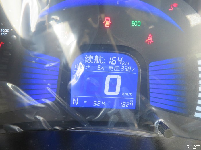

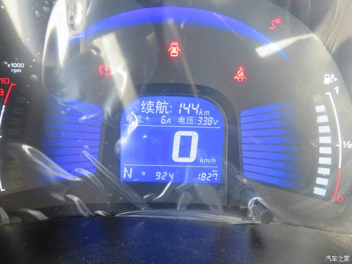

3月4日上午开始充电时表显里程1827KM,ECO模式续航164KM,正常模式续航144KM,充电前实际行驶30KM,ECO模式下显示行驶28KM(占续航总里程的14.58%,消耗里程为实际里程的93.3%),正常模式下显示行驶26KM(占续航总里程的15.12%)。邢台气温-2℃-8℃(充电时温度在0℃左右),电力计量仪测的充电功率在2015W左右,电流在6A左右,充满电共计耗电(8.46-4.73)3.73KWH,耗时约为100分钟。ECO模式下实际行驶30公里耗电3.73度,能耗为百公里12.43 KWH。 上图:
