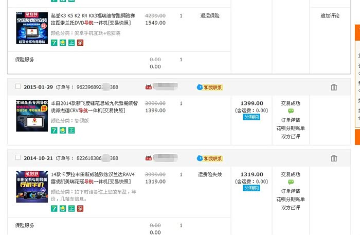

导航是在TB上面买的,当时还纠结是买凌派屏(可以显示油耗信息,但是没有倒车后视)还是买中控导航后视一体机,正好有这款参加聚划算,收货好评返现50元,所以到手价1269元,包含(途新中控8寸导航含高清倒车可视)。收到货以后去当地汽车美容装饰店问了一下,安装费用200元,就和老板聊了一下,如果只安装倒车后视摄像头多少钱,给老板说以后介绍生意,老板给我算的优惠价50元,最后还帮接线及GPS走线安装,这里赞一个。

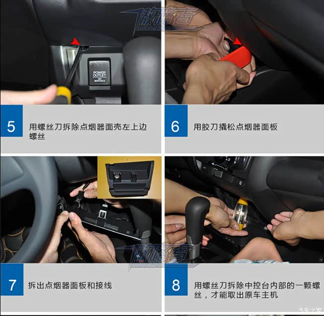

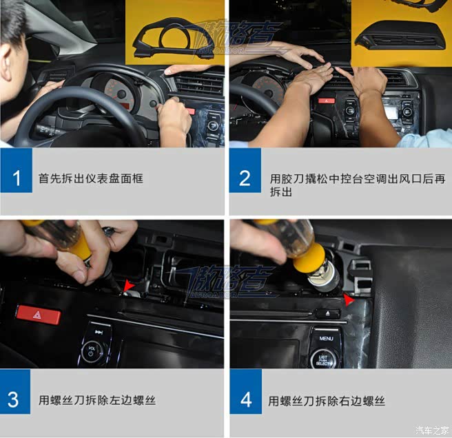

在网上订了中控导航一体机导航后,就在网上找到怎么样DIY中控面版及流程。
新车自己开苞,心疼是有的,没办法,第一次弄这个,手法生疏,只有小心翼翼,慢慢来。
把这个流程早早下到手机里面,弄的时候边弄边研究

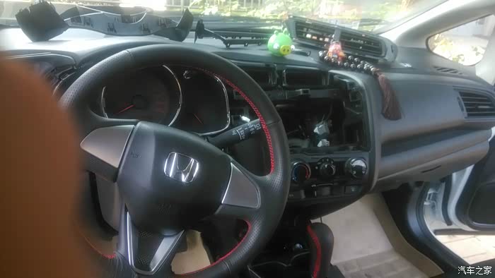

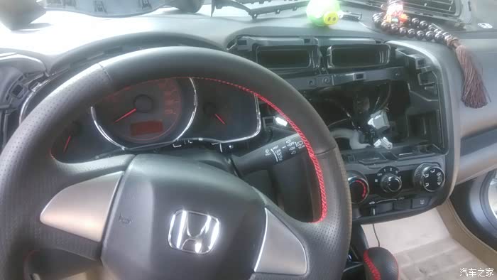

接线最后还是装饰店老板帮弄的,这个真不会,但是最后他还是没给我弄好,少接USB的线,导致后面自己又弄了一次。

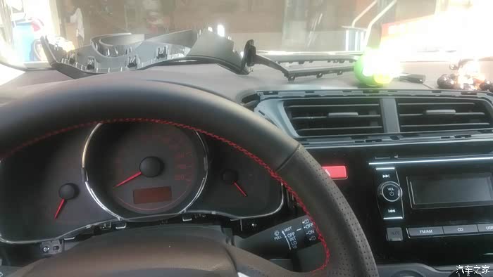

安装之前的图片,买的出风口亮条就这里没有粘上去,之前在安装流程上面看到,要自行安装的朋友记得这里先不要贴亮条。
真心不容易,怕弄坏了,照片质量不佳,这是小米2手机拍摄。
慢慢一点点弄下来。
就第一次慢一些,第二次就熟练多了。

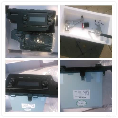

这是自己拆下来的原装CD机,带收音机和USB音乐播放,使用时间20天,用处不大,以后也不会再换上去了,谁要自己出邮费(限飞度认证车主)。

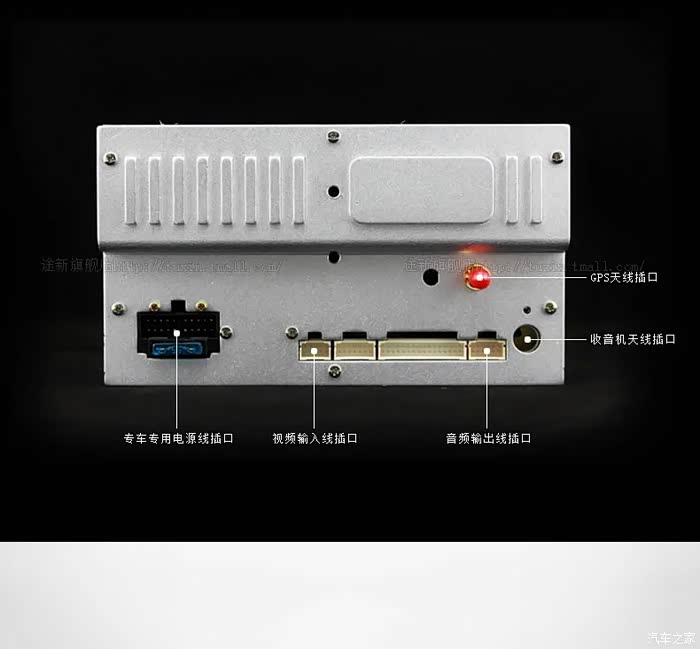

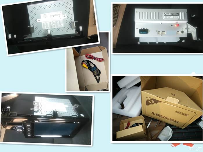

准备装上去的中控导航一体机,安装店老板说后视摄像头是高清的,无损安装,不需要破线,赞一个。

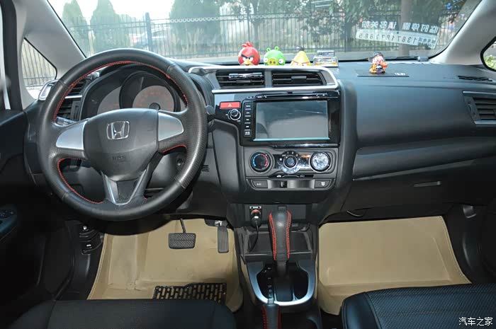

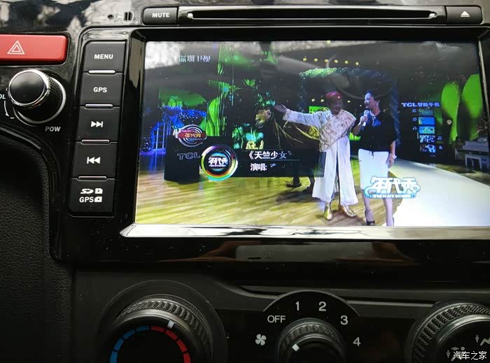

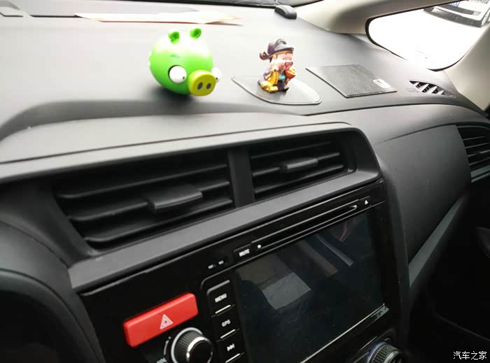

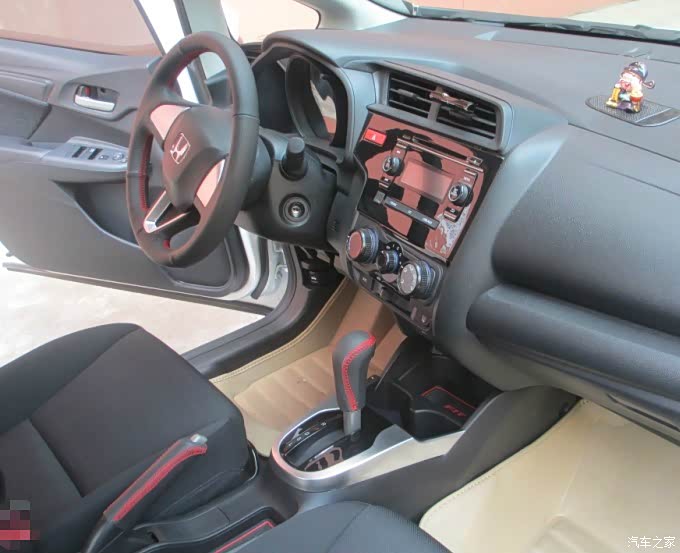

安装后的效果图,看着就比以前高大上。但是现在的中控导航升级换代太快了,价格差不多,还包安装,屏幕到了10.2寸、分辨率、CPU、缓存容量都提高了,还是电容屏,加了手机互联
8寸电阻屏,显示效果还行,此后还帮同学买了一台锋范的中控导航一体机和帮表哥买了一台卡罗拉的中控导航一体机,他们的都是升级版的,电容屏,卡罗拉的还带手机互联。

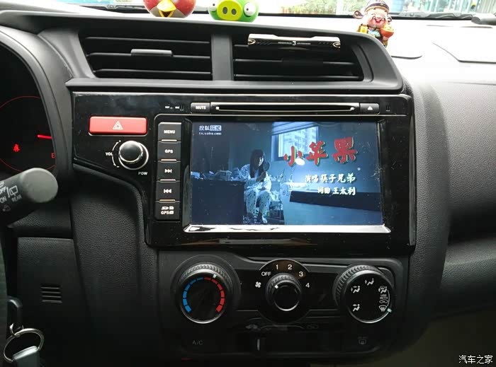

8寸电阻屏,带导航、蓝牙通话、收音机、倒车可视,支持TF卡和USB。

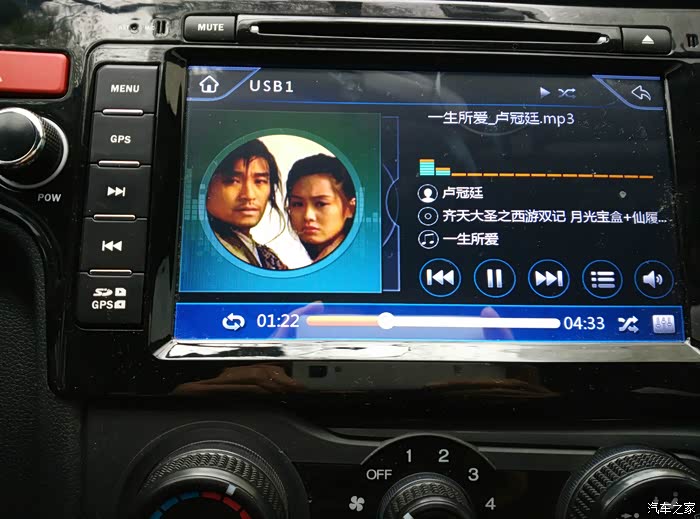

收音机效果一般,小县城可以收到的电台不多,效果也不是特别好,基本上都是听TF卡里面的歌和USB里面的。
音乐播放效果比更换中控一体机之前稍有提高。

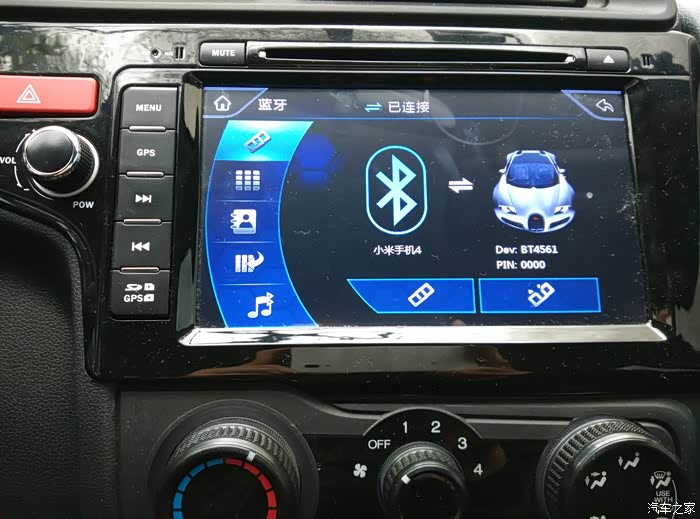

手机蓝牙长期打开,在中控导航一体机里面设置蓝牙自动连接手机,上车以后接电话就不用掏手机接电话,超方便。
基本上主流播放视频格式都支持,开始下载了很多音乐MV,开车没空看,最后差不多都删除了,都是听USB、TF里面的mp3。
开车没空看,最后差不多都删除了,就留了一些动画片给儿子看,我自己都是听USB、TF里面的mp3。

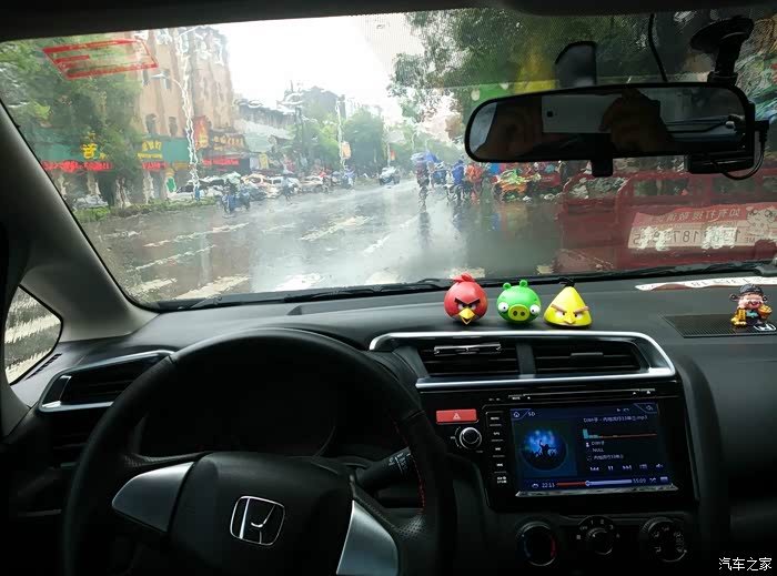

显示效果不错,后排稍反光。

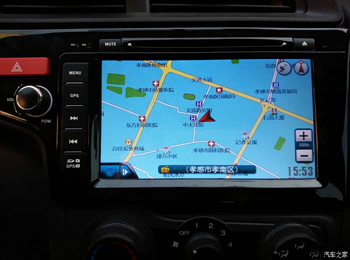

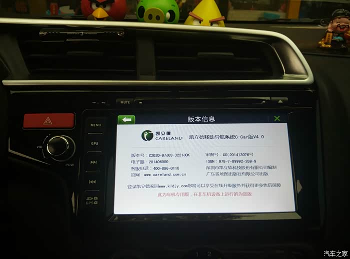

导航开启、播报及搜星定位速度挺快的。
地图更新速度比手机地图差远了,好多新路上面都没有显示,但是雷达限速、闯红灯及变道提示挺准的,当电子狗还不错。

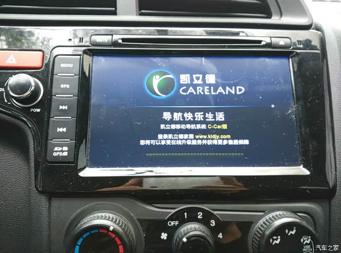

15年导航更新过一次,直接找TB店家(XX旗舰店),给我一个百度云下载地址,下载好了把以前的导航TF卡里面内容换成下载好的插导航里面开机启动就自己更新好了,承诺终生免费升级。

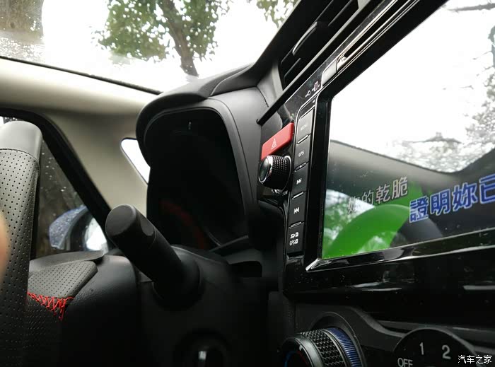

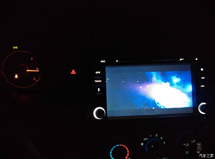

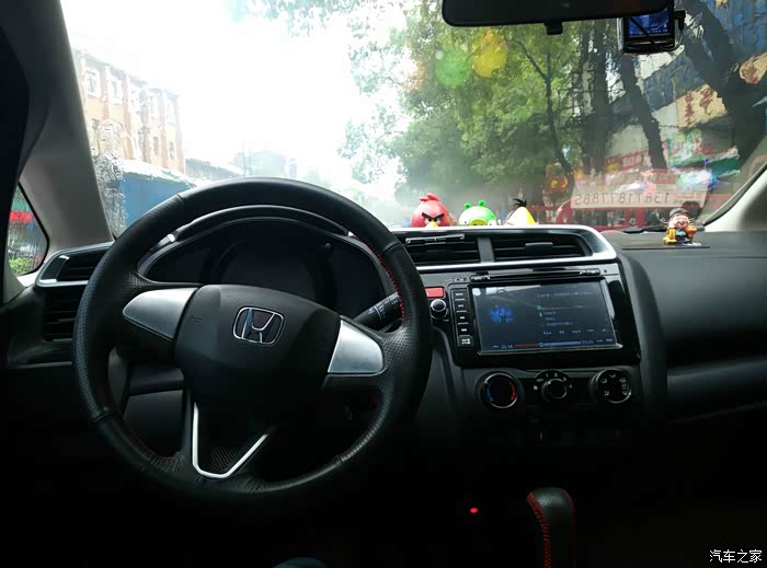

夜间显示效果,建议开车的时候不要观看MV,太亮了。
夜间显示效果,可以单独关闭屏幕显示

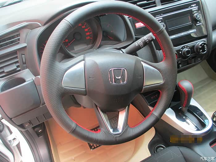

手缝真皮方向盘+档把+手刹,也是DIY的,下次发帖给大家分享一下

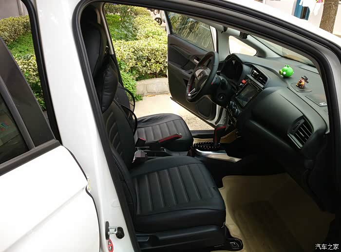

全包PU皮座椅,也是DIY的,下次发帖给大家分享一下

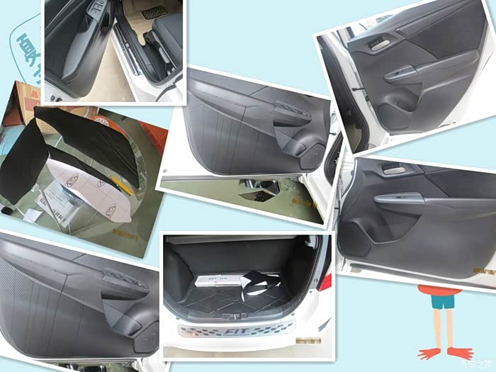

车门防踢贴纸,也是DIY的,下次发帖给大家分享一下

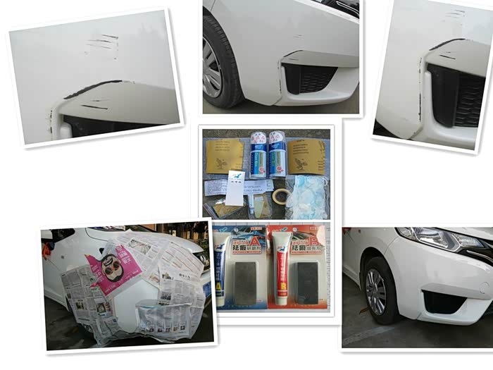

第一次小白受伤后在TB上购买的汽车自喷漆套装,在网上找的教程,也是DIY的,下次给坛友们分享。
