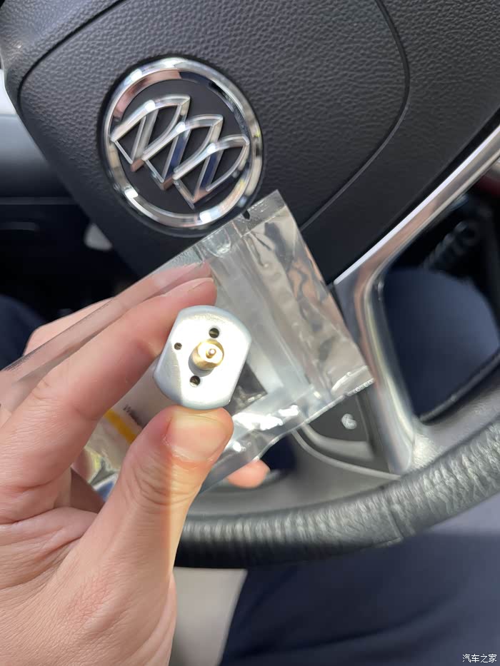

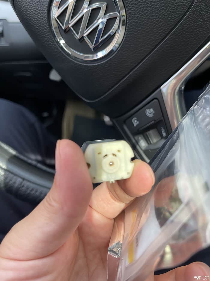

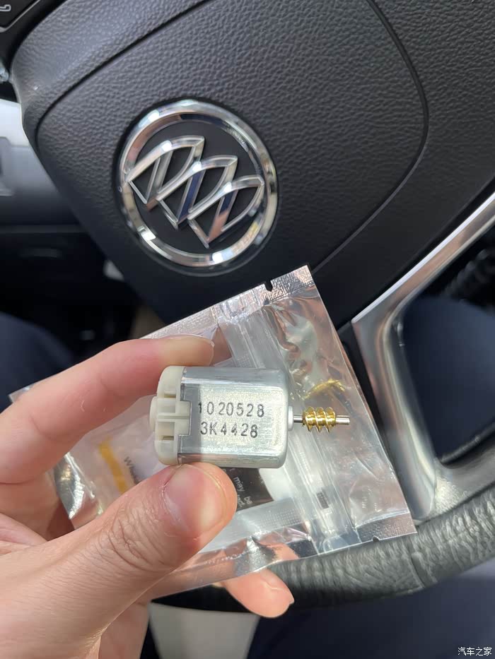

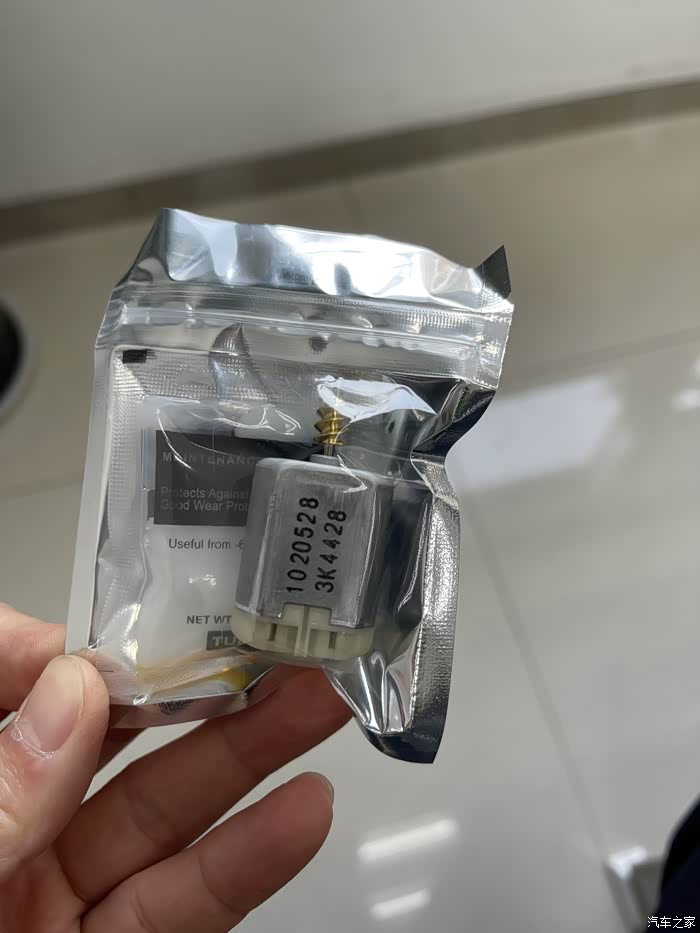

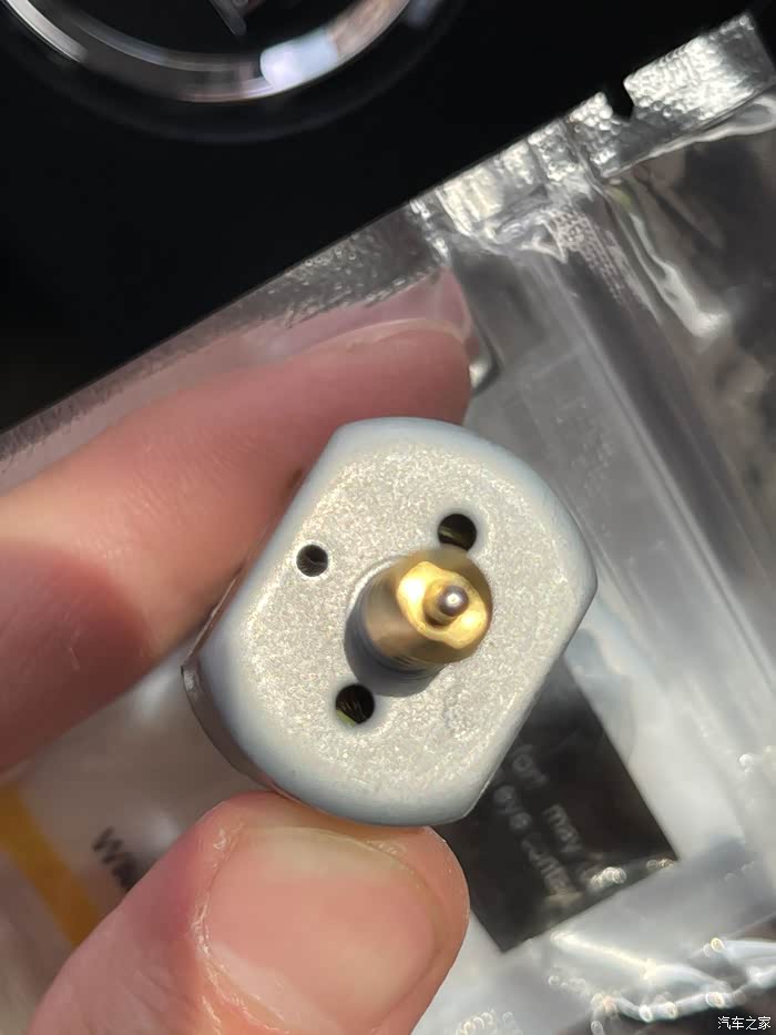

采购的所谓原厂中控电机。感觉包装那么简单,也没见GM标志。但卖家说保证原厂且终生质保。好吧。那就买吧。(此中控电机采购于某宝,后面有与原车拆车件的对比,和原车装车件还是有差别)。
打开包装可以看到编码,感觉很正规。可是和后面拆车与原车拆车件对比马上就区别出了不同。真是不怕不识货就怕货比货。
采购的中控电机。
采购的中控电机
特写

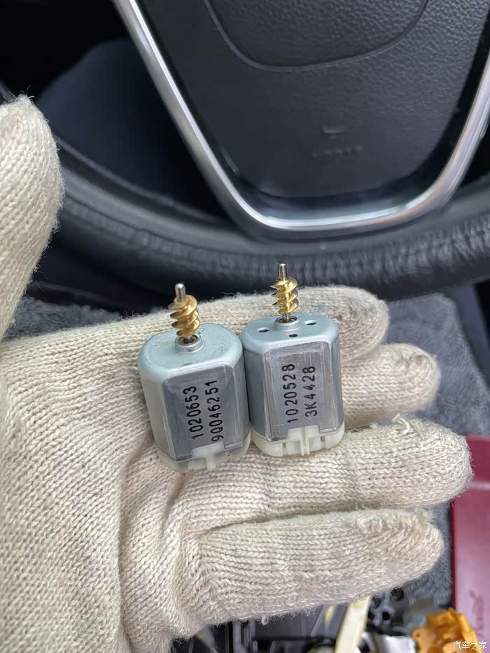

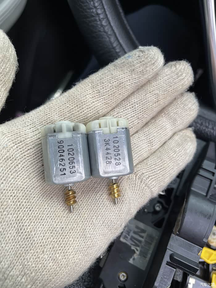

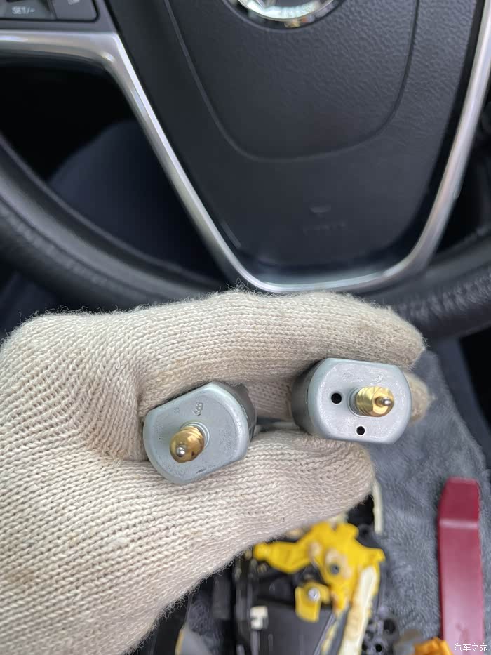

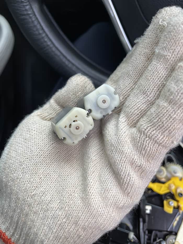

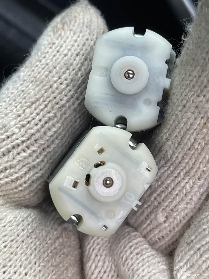

原车拆车件与购买的所谓原厂件对比
左边是原车拆车件,右边是采购件。可以明显看到原车件喷码明显清晰。
左边是原车拆车件,右边是采购件。可以看到原车件触点发黑,应该是有烧蚀所以电机工作不正常,导致开闭锁失灵。

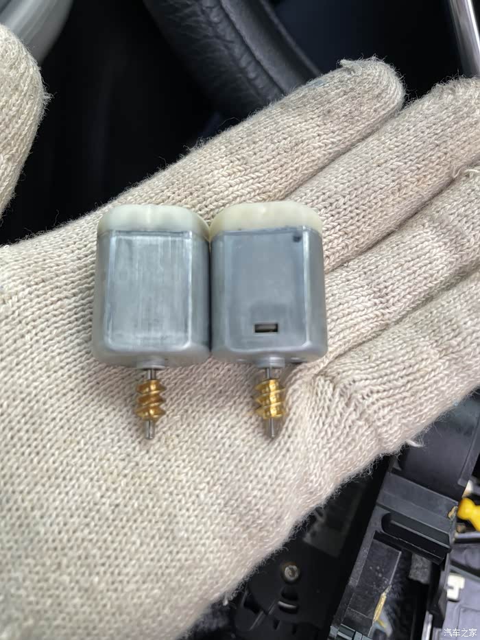

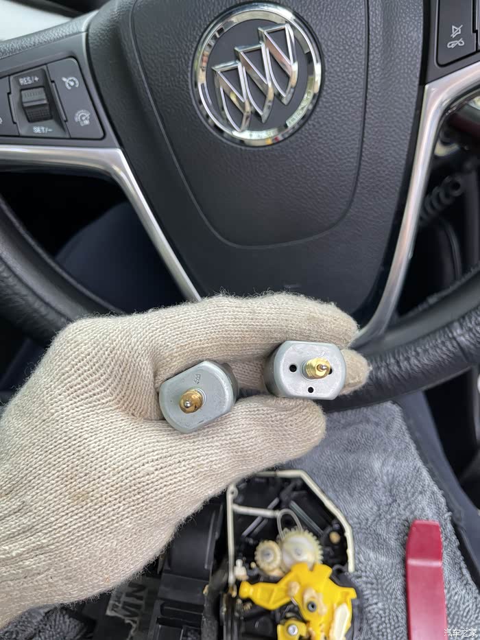

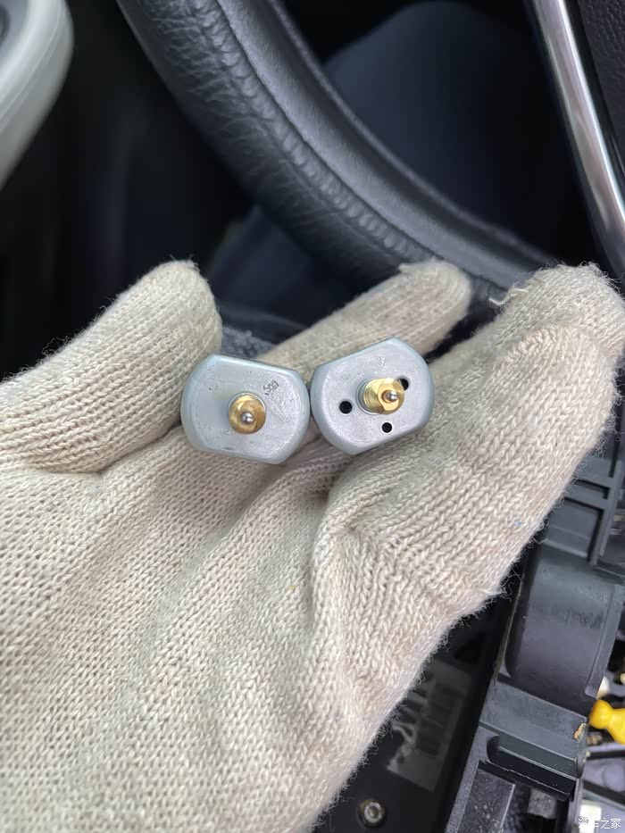

左边是原车拆车件,右边是采购件。这里就可以明显区分不同了。原车件没有孔洞,金属外壳是整体密闭,采购件是有孔的,不密闭。
左边是原车拆车件,右边是采购件。这里可以明显看到,原车件是密闭的金属壳体而采购件是有三个孔,而且原车件钢印清晰,采购件钢印模糊。
左边原车件,右边采购件。这里比较很明显。原车拆车件是密闭的金属壳体没有孔。
左边原车件,右边采购件。这里比较很明显。原车拆车件是密闭的金属壳体没有孔,钢印也更加清晰。
请注意这里左边是采购件,右边原车件。这里比较也很明显。电机尾部,原车拆车件是密闭,采购件依然是有孔不密闭。
请注意这里上边是原车件,下边是采购件。这里比较也很明显。电机尾部,原车拆车件是密闭,采购件依然是有孔不密闭。

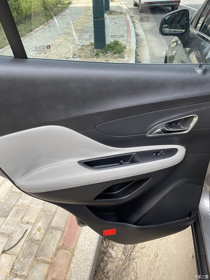

我的车是左后门闭锁器电机出现故障,所以拆解的是左后门,如果车友是其他车门出现故障可以一并参考。

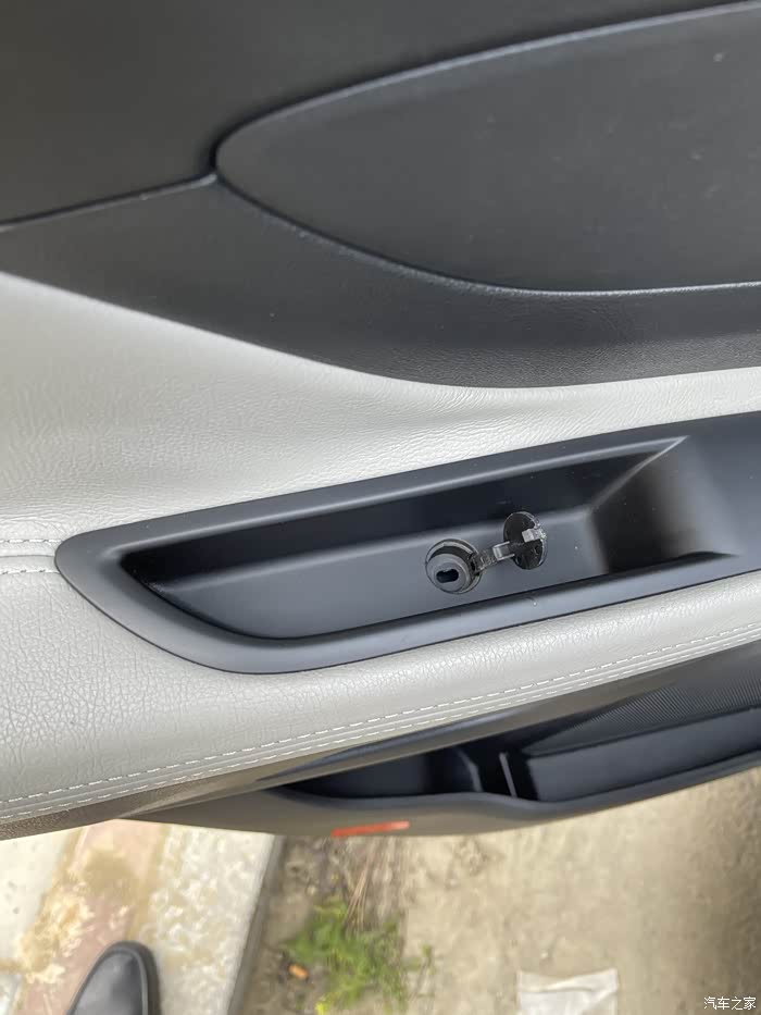

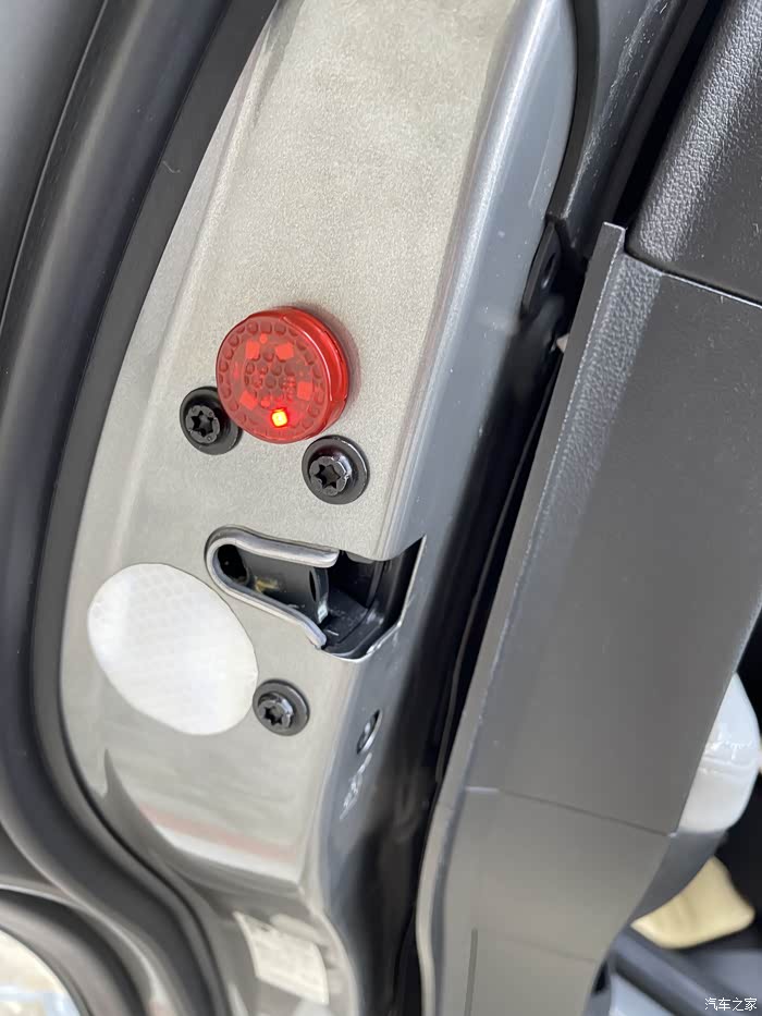

第一步,拆门饰板两处螺丝,第一处是这里。需要使用7号的螺母套筒。
第二步,拆门饰板两处螺丝,第二处是这里。需要先把盖子去掉然后,使用7号的螺母套筒旋出螺丝。此两部为拉出门饰板做准备。
拉出门饰板,注意各卡扣位置,用力一定要均匀,否则会拉断卡扣,必要的时候使用撬棒,卡扣尤为重要如果拉断,后期安装门饰板的时候将会密闭不严。所以我选择天气暖和施工,这样塑料件稍微柔软些,另也配备了不少原厂卡扣件以备需要。所以拆解前的准备工作很重要,一是工具二是配件,务必齐全再施工。此处因为一个人施工,没法多拍详细照片,只能展示拉开时候的图片。

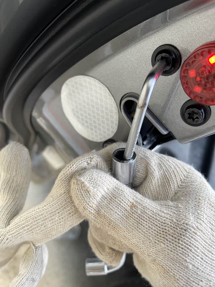

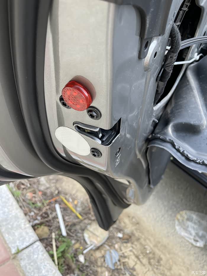

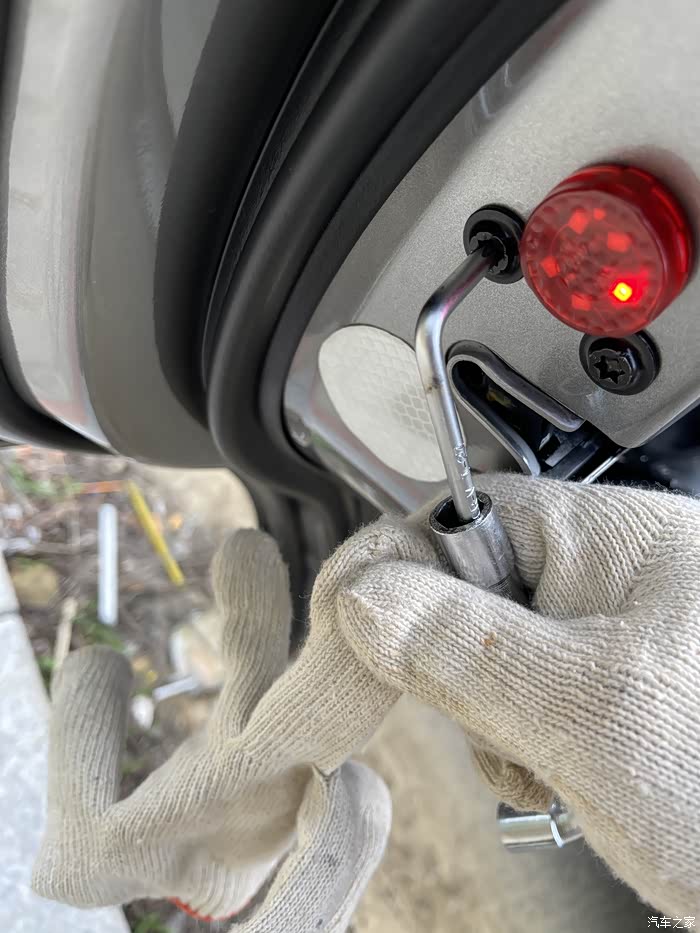

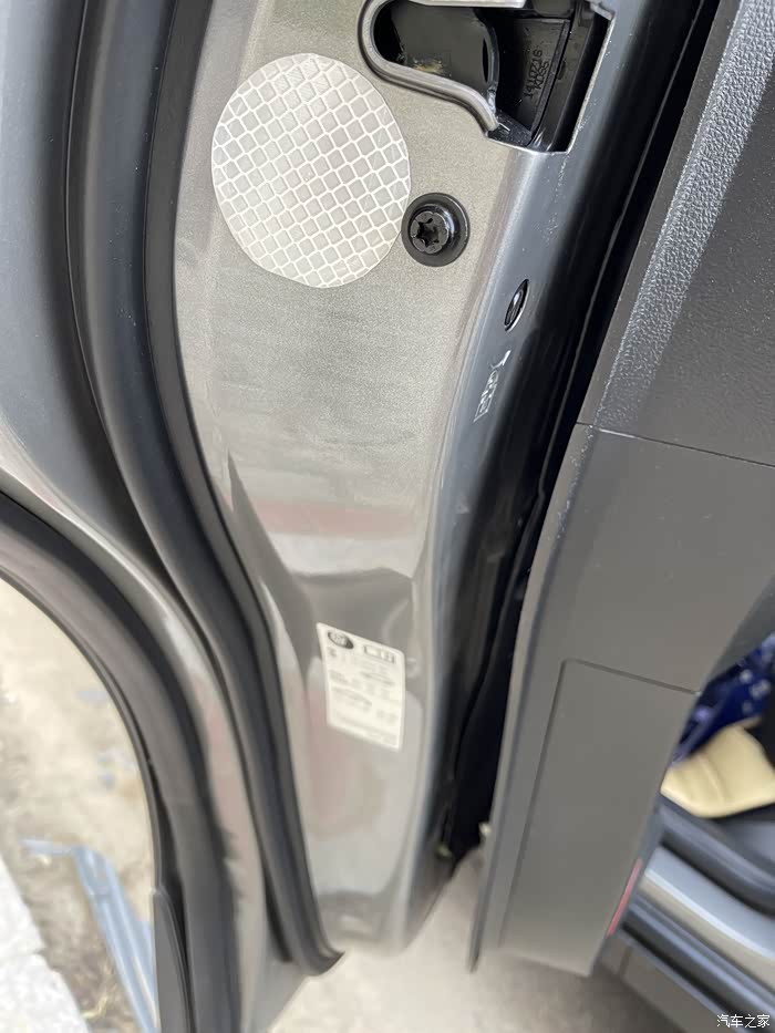

这里开始拆解锁块固定螺丝,就是图片里看到的三个花件螺丝。这里需要用到花件扳手。
这是中控锁块固定螺丝位置,需要用花件扳手拆解这三处黑色的螺丝。
原车固定螺丝扭矩很大。花件扳手加了套筒加长才给拆开,可见固定的很牢固,打开的时候发现螺丝有打防脱胶,老昂很注重细节嘛,这里点赞。
加了套筒的花件扳手增加力矩,不然力度达不到。用力拆开了锁块螺丝。

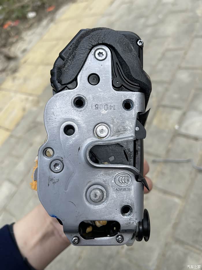

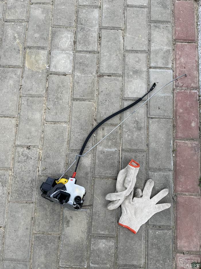

锁块总成拿出。如果到4S店,让你换的就是这个总成。当然这样换肯定是方便又稳定,但费用可知。

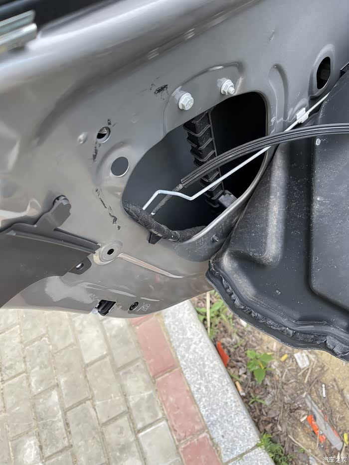

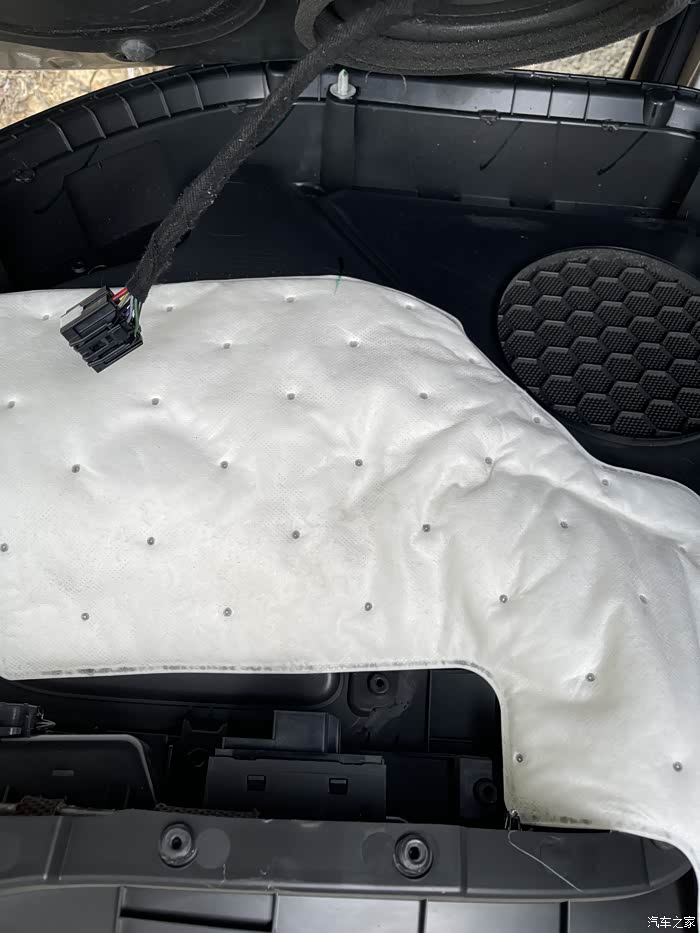

这是全部拿下门饰板的照片。注意玻璃边缘的那四个金属钩,别弄丢。拆解门饰板需要先往外拉再往上提,往上提就是让门饰板从四个金属钩上拿起。把黑色的防尘膜揭掉就能拿出拆解过固定螺丝的锁扣。这里要好评下老款昂科拉,防尘膜用的是很厚的那种,而且胶已经7年多了还是柔软,揭掉再粘贴还是没问题,密闭很严实,能起到隔音防尘效果。现在车大多只是一层透明塑料布。
这里好评下老款昂科拉,防尘膜用的是很厚的那种,密闭很好而且厚实,可以起到隔音防尘的效果,而且密封胶已经7年多了(我的车是2014款,车上很多部件生产日期都在2014年3月)还是很柔软,揭掉再粘贴还是没问题,门饰板上还有隔音棉,这些细节真的给点个赞。现在车大多只是一层透明塑料布遮挡,有当无的感觉,而且门饰板上有没有隔音棉还不一定。这点为老昂点赞。确实一分价钱一分货。现在昂科拉新车低配已跌破10万,省下的估计就是这些吧。我当年买车多花的钱现在看还是值得的。

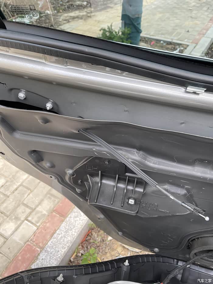

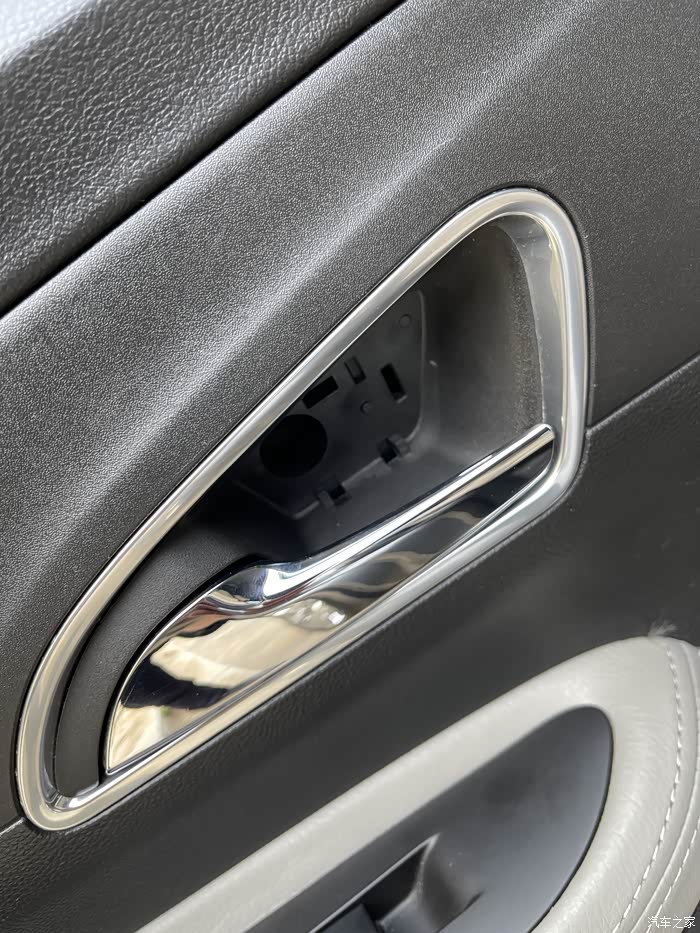

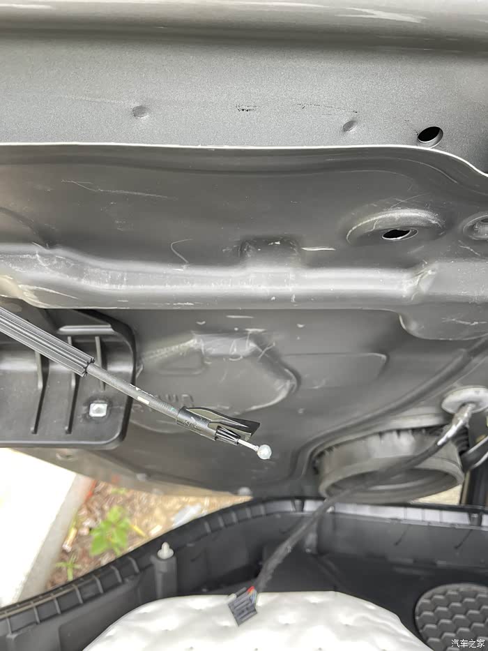

分离内扣拉锁。就是黑色这条,从门饰板上内扣手的内侧拔下就可以,安装的时候顺序相反。

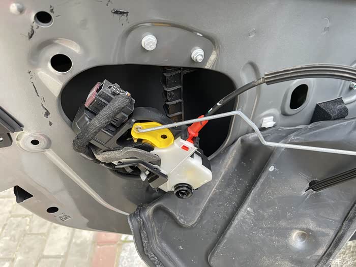

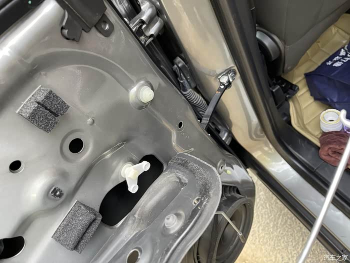

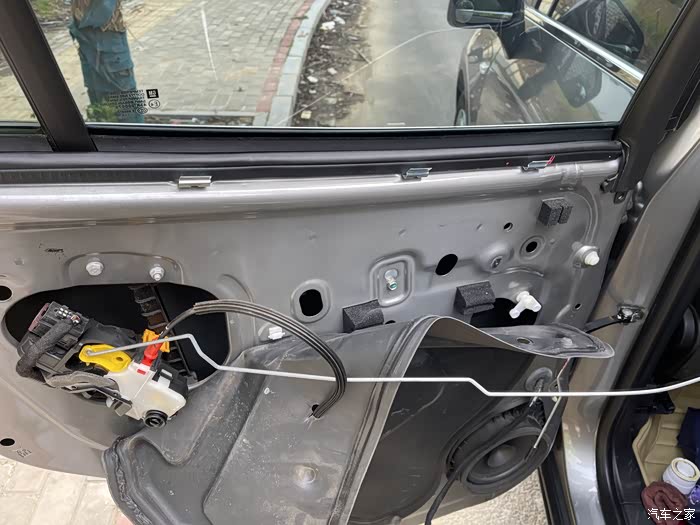

锁块位置,一是电控线束,二是拉锁线,三是连接杆。

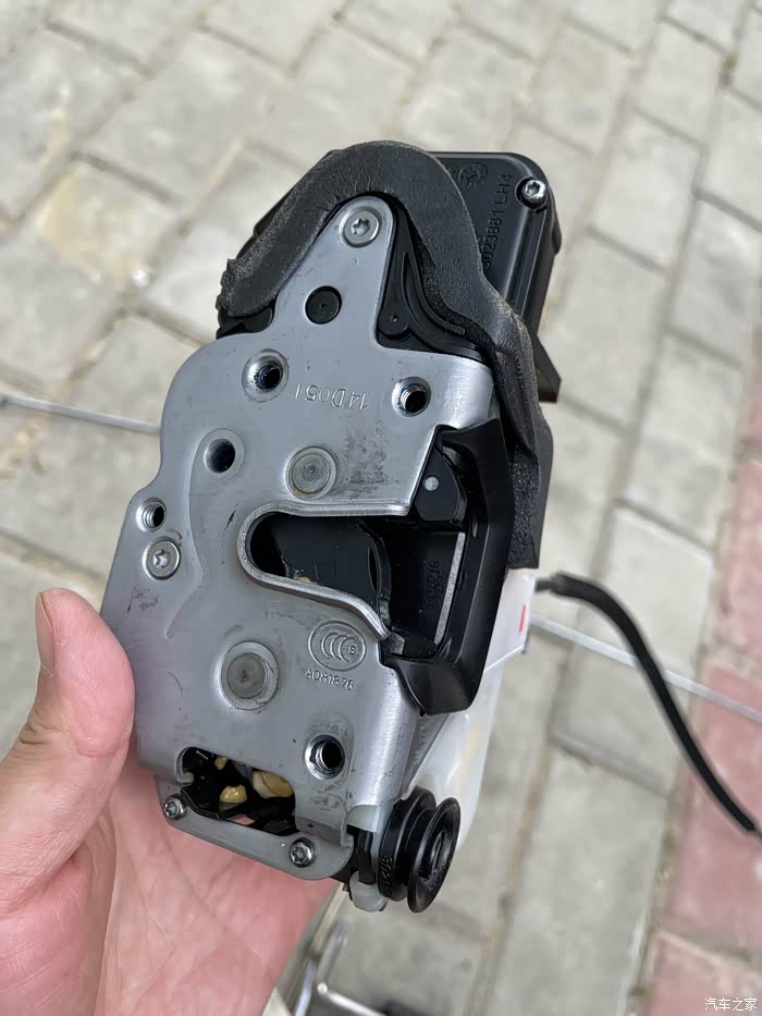

卸掉固定螺丝拿出的锁块总成。
白色塑料三角的这个部位是连接杆固定处,就是固定手动开闭锁连杆的地方,去掉拿出连接杆就行,后期研究发现,可以拨动固定销直接拔出,比拆连接杆更加方便。

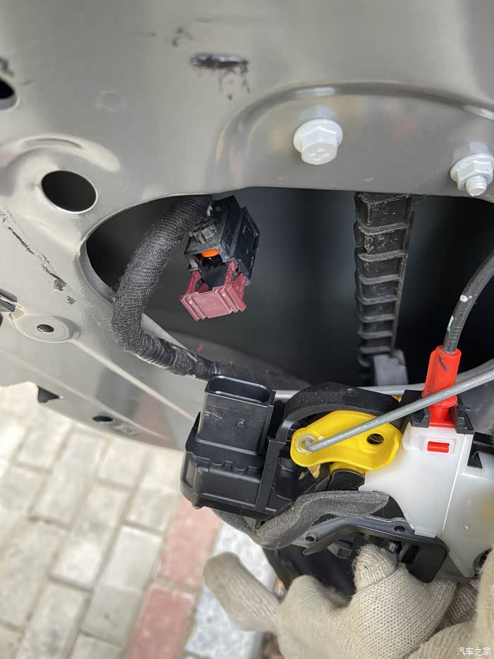

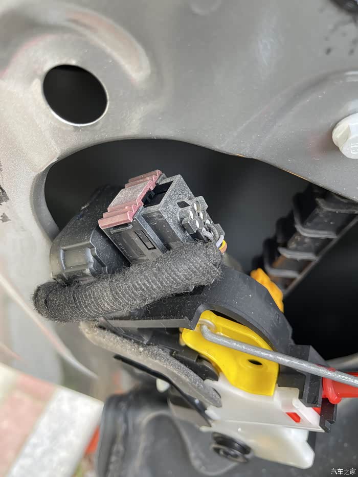

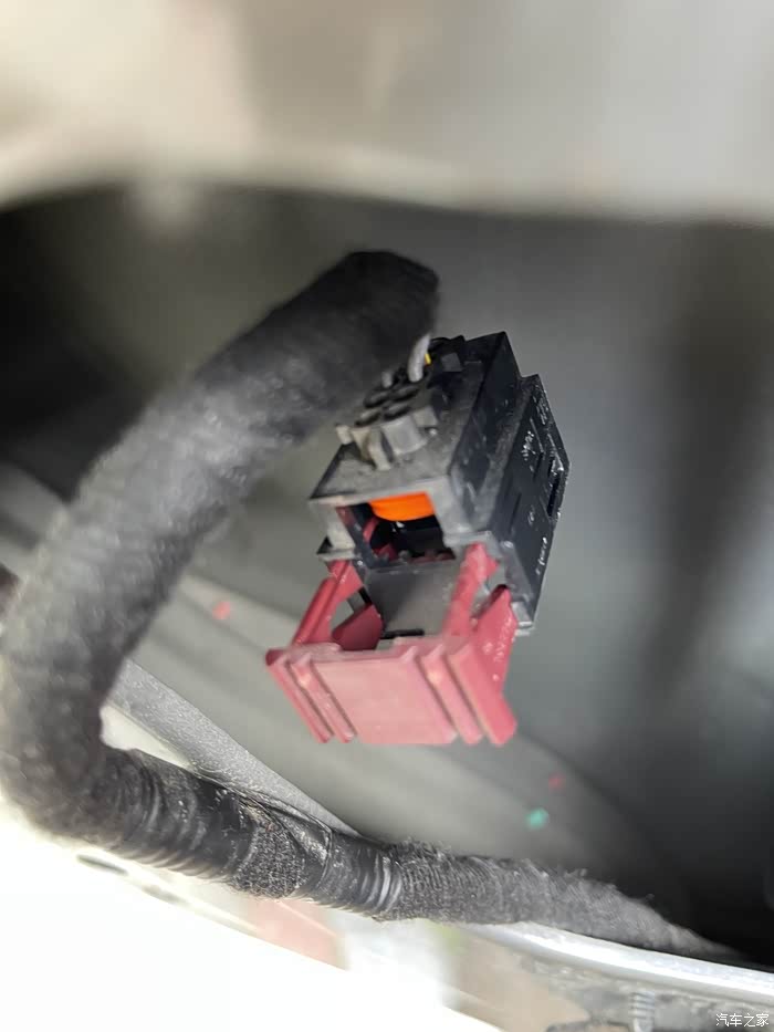

锁块电控线束插头。这注意插拔技巧。应该是拉出暗红色部位,然后插头自然弹出。不要用蛮力。
可以看到,轻松分解电控插头。
就是这个暗红色的部位。拉出,电控插头就自然弹出了。

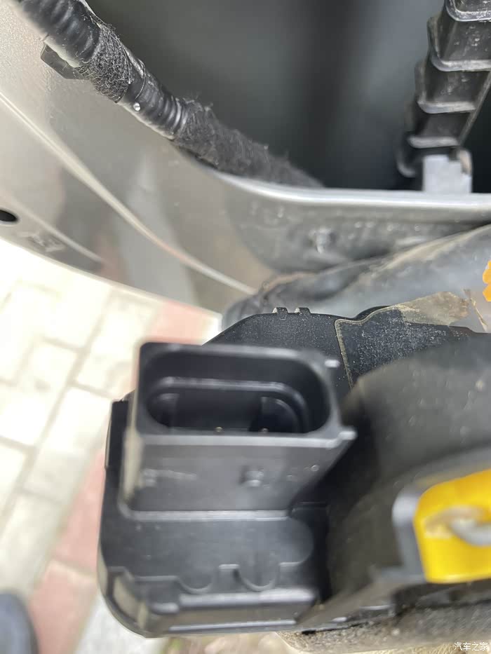

锁块总成上的插头部位。

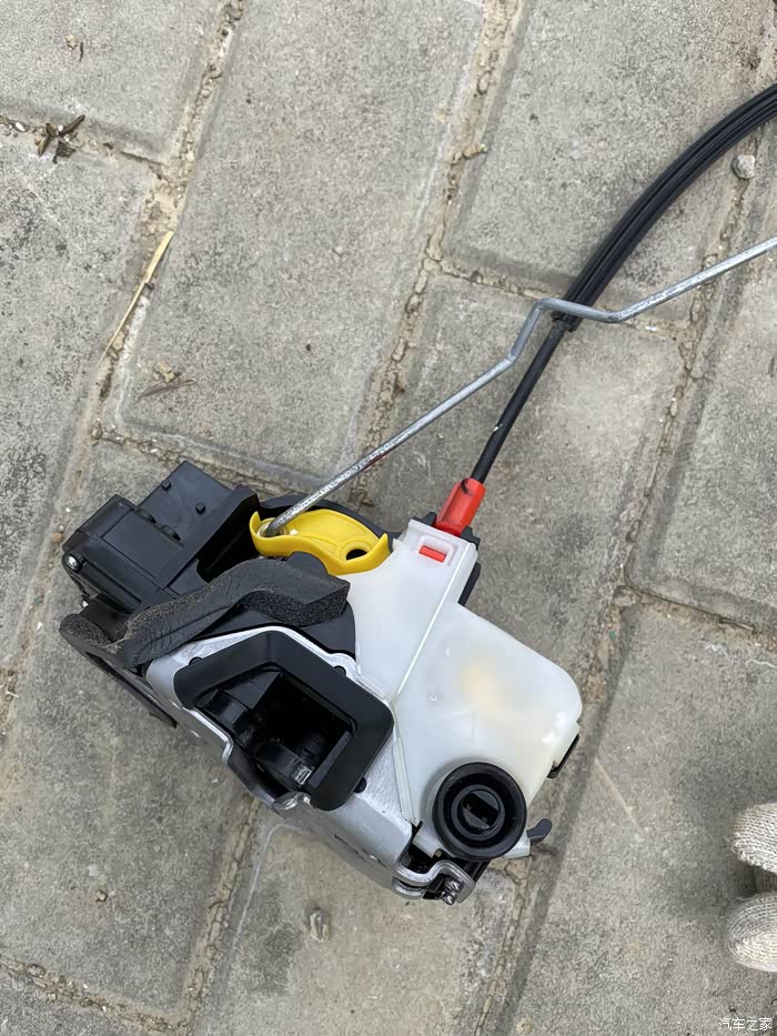

完全拆出的中控锁块总成。
锁块总成特写。金属连接杆是可以去掉的,只是拍照时候还没有去掉。
这就是锁块总成。到4S店换的就是这个,当然我们这里是只换里面的核心部件,中控驱动电机,其他全部保留。
这就是锁块总成。到4S店换的就是这个。

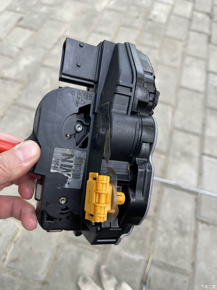

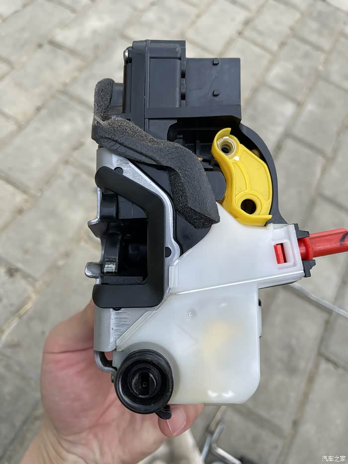

黄色卡扣注意,我拆解锁块的时候没拍照。这里很重要,是门外拉手连接杆的固定卡扣。拆解这个我是头疼了半天,后来研究发现其实很简单,就是掰开就行,安装时候把连接杆螺纹处放到这个黄色部件里,一按就固定了,设计很巧妙,可是对于我这样非专业人员,研究了半天才搞清楚拆解办法,幸好没有蛮力拆解。这里特别提醒下各位车友。
黄色部分就是电控连接杆。也就是电机驱动的地方,电机运转,然后驱动连接杆,车门可以有开闭锁动作。

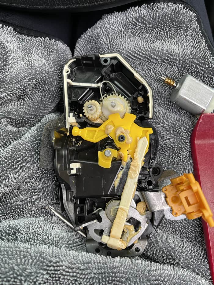

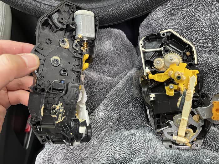

从车门上拆解的锁块正面。请注意各螺丝部位,此处需要两个型号的花件扳手,需要拆解5处螺丝,其中2处大的和3处小螺钉。也就是图片可以看到的螺丝。图片我没有用画图软件标注,请各位车友仔细分辨应该可以找到。

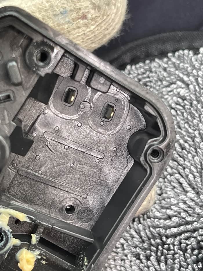

拆解开的锁块总成。5处螺丝拆掉就可以掰开。掰开注意千万别弄丢零部件,里面的齿轮一定要做好标记按照拆开时候的样子再装上,切记!我这里就吃亏了,组装时候非了好大劲,真是需要耐心,慢工出细活,千万别马虎。

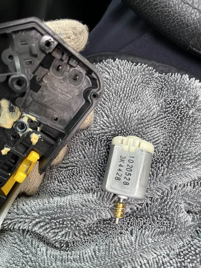

注意左上角的的电机,这就是我们此篇的重点,需要换掉的部件就是这个。很简单,用撬棒撬出即可。
这就是锁块电机的插头插座。锁块电机尾部插孔对好插入即可。
这里可以看到锁块电机的两处插头部位和锁块上的插头部位,对准插入就行。很简单。
这是各驱动齿轮。
我用润滑脂涂抹了些必要的地方。注意:原车的润滑脂我尽量没有动,只是把电机齿轮部位给涂抹了些。
用的就是这个润滑脂。
这是安装电机的左侧锁块总成壳体。三处地方我用润滑脂涂抹了下。
