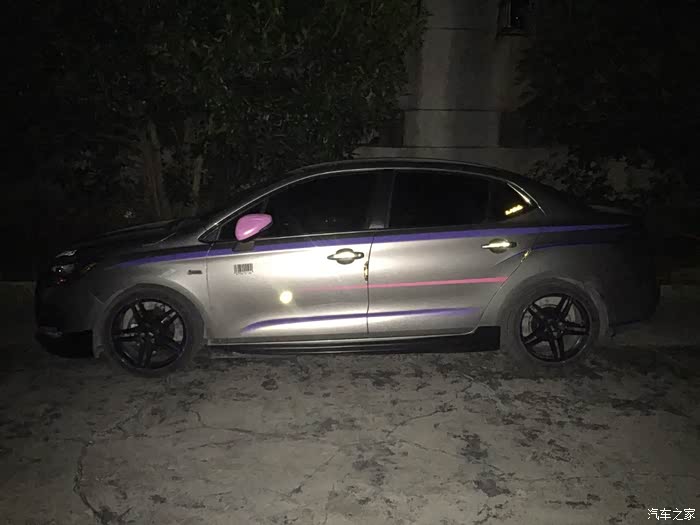

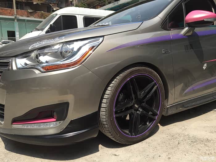

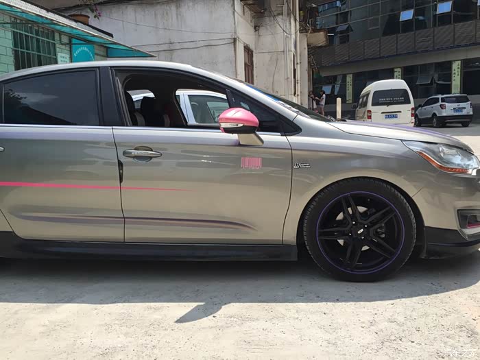

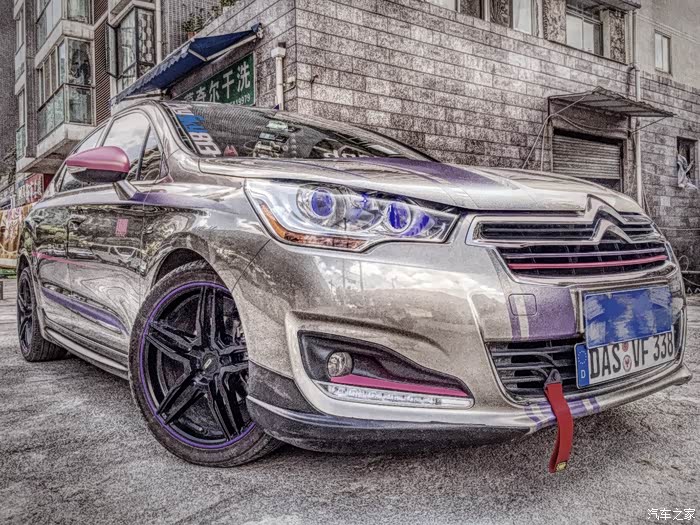

四眼怪镇楼,嘿嘿,这一张可以明显的看出四个蓝眼,就是为了这货,所以...哎...没办烦呀,才降低的车身,这个时候还没有降低呢,嘿嘿,但是看起来也是不错的。哎,说多了都是泪。

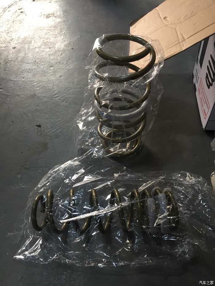

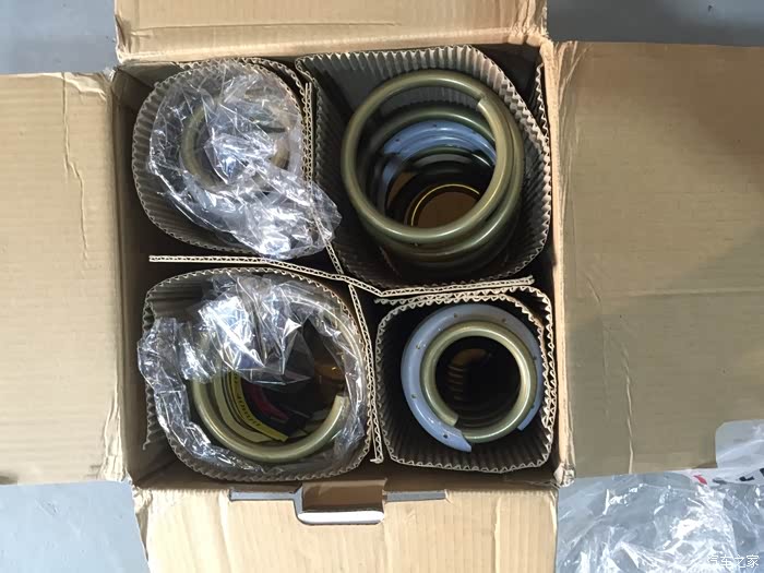

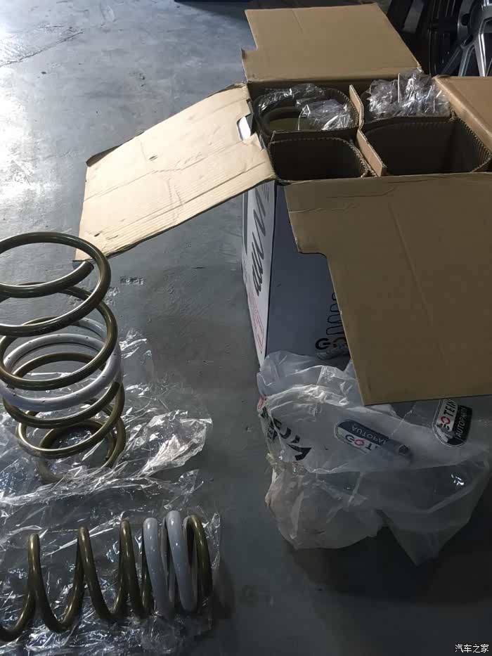

好吧,短簧已到,联系靠谱的店家,准备立马上身,看看如何。
再来看看,嘿嘿,包装没有扯掉。
再来一发,已经将包装袋扯掉,这么看顺眼多了。
再来一张吧。一会上身了,这种素颜照就看不了了。

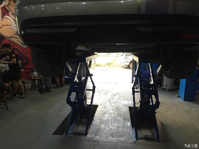

把小灰灰举起来,看看裙底,嘿嘿店家很仔细,因为我装了侧裙,所以顶的时候很小心,怕弄坏,这点赞一个,嘿嘿,没有打广告哟,勿喷。

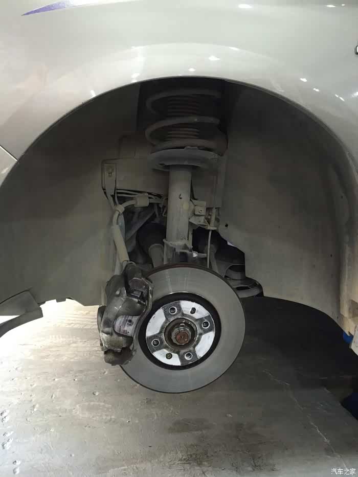

好了,来看看原车的前弹簧,其实还是蛮粗壮的,就是间隙大了点,软了点。别的都还好

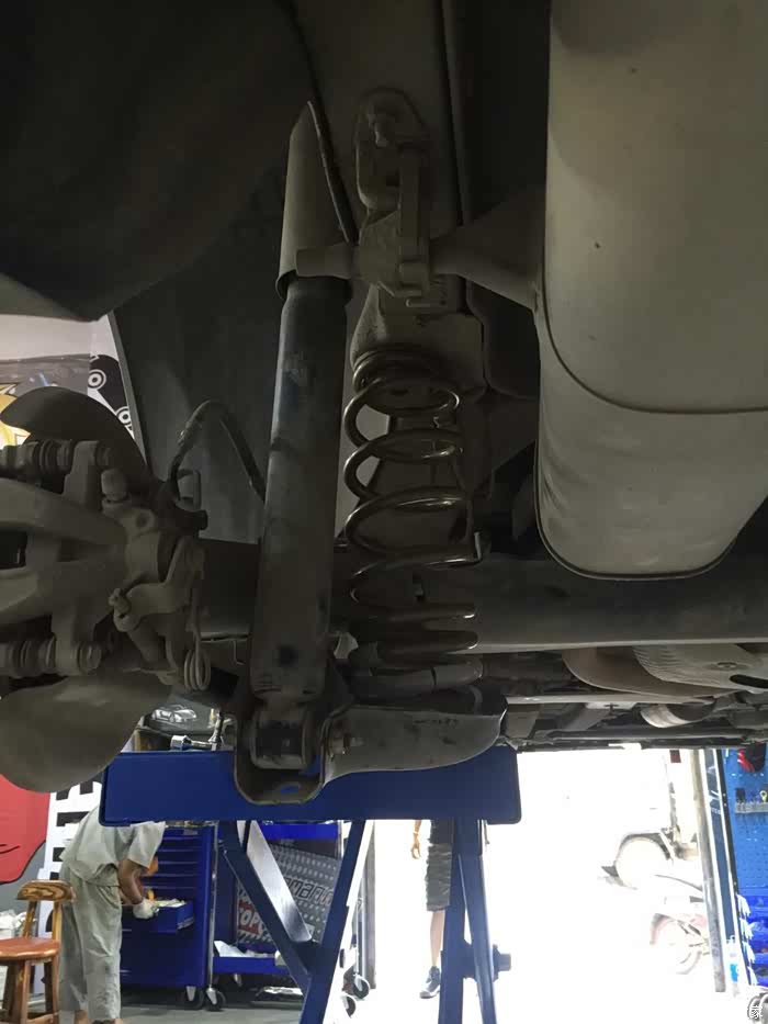

后面的避震筒,嘿嘿,你以为你藏在里面我就看不见了?小样,脱了马甲照样认识你。哈哈哈哈

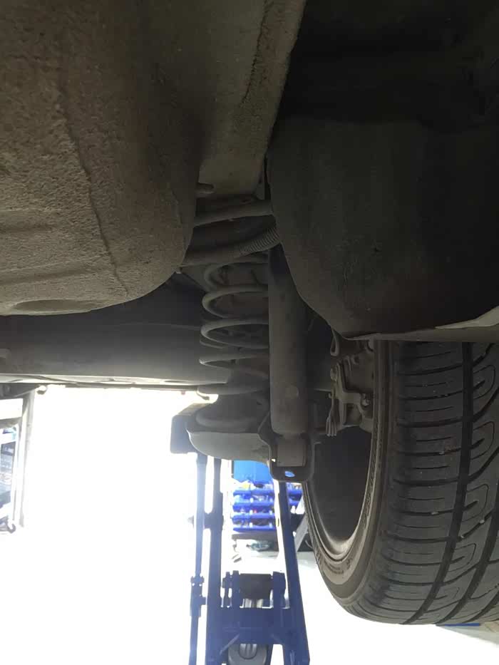

原车的后弹簧,嗯~~~挺长的,挺长的。

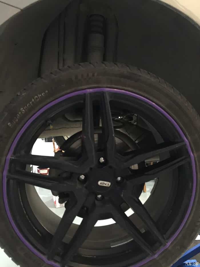

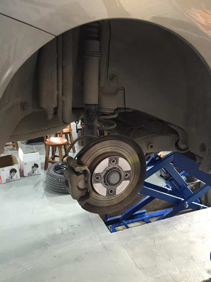

轮子已下,有的车友肯定会问我了,你这个盘上面白色的是什么呀?为什么我的车没有?嘿嘿,我一猜就知道有人会问,告诉你吧,这个是刹车深层保养的东西,涂在上面防止盘与轮毂接触的这个间隙锈死,然后以后轮毂不好拆卸(4S的人说的)。嘿嘿,反正涂涂总有好处么。

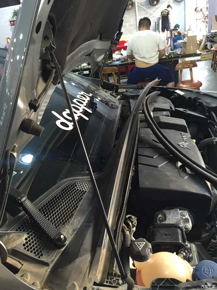

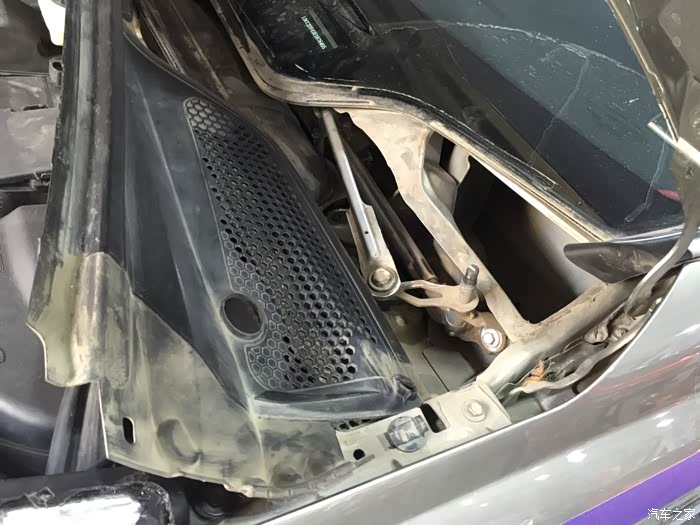

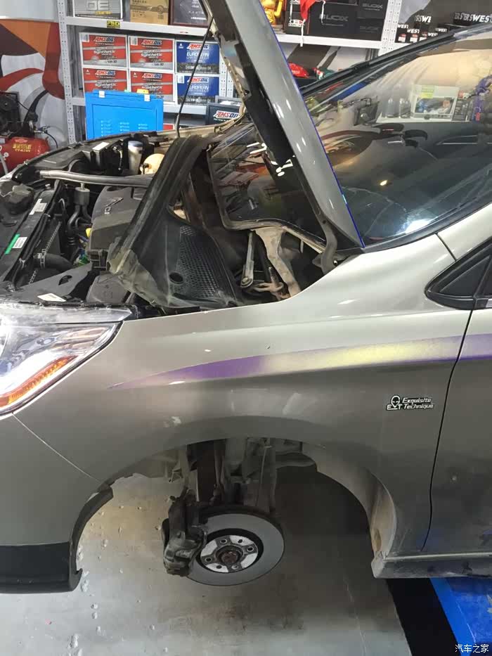

小四要拆前避震挺麻烦的,哎,上面一段拆,不忍心看呀,就拍了一张照片,嘿嘿,雨刮,雨刮下面的那个蜂窝板,上面的海绵,胶条,哎,反正就是一顿拆,你才能看见拆避震的螺丝,有点麻烦。

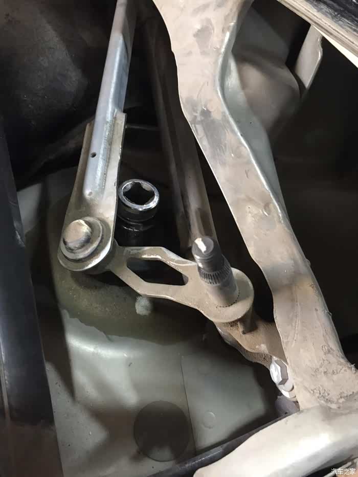

好了拆完了,藏在雨刮连杆下面的那个小家伙就是避震的螺丝了,车友们找到了么?
来来来,这么看就看清楚了吧?当然了,这个是师傅加了一个套筒上去,因为他正准备拆,我要拍照,嘿嘿,所以套筒就留在上面了,勿怪勿怪

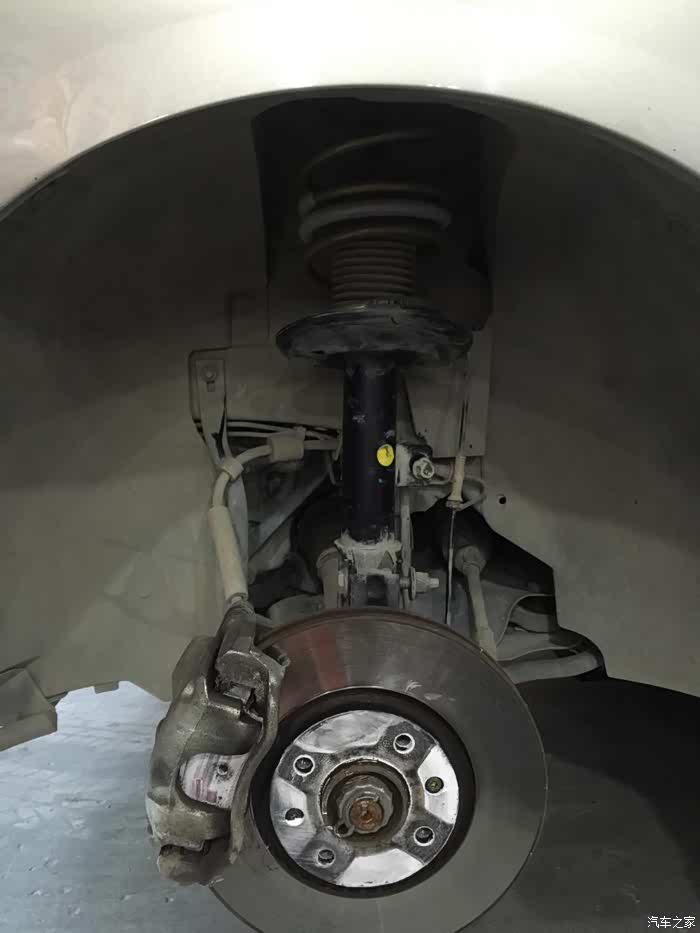

好了,主驾驶这边已经拆完,来看看吧,是不是挺惨的?
再来一张近景图。

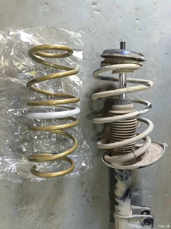

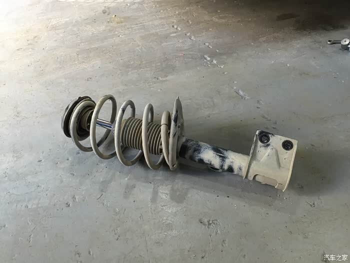

前避震已经拆下,这就是原车的,哎,真心软呀,一般颠簸和掉头的时候那叫一个晃,等我,到时候一定上绞牙。

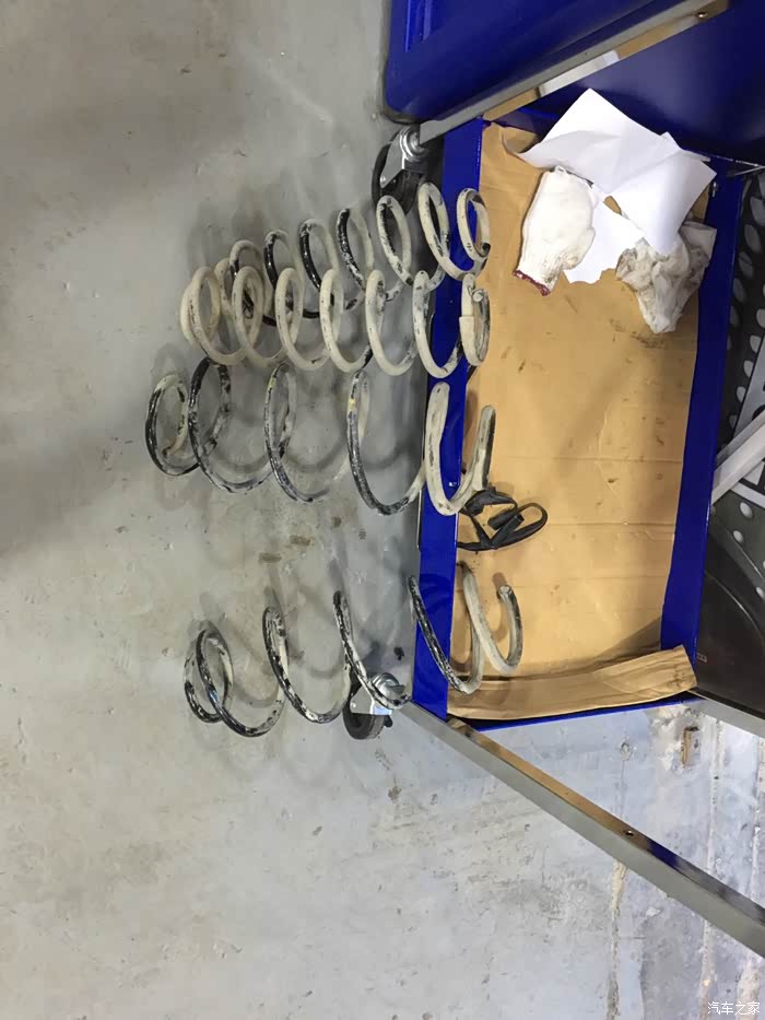

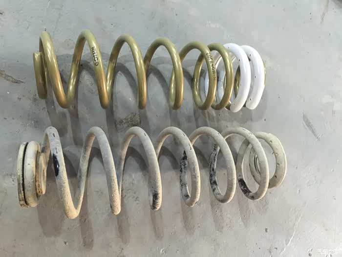

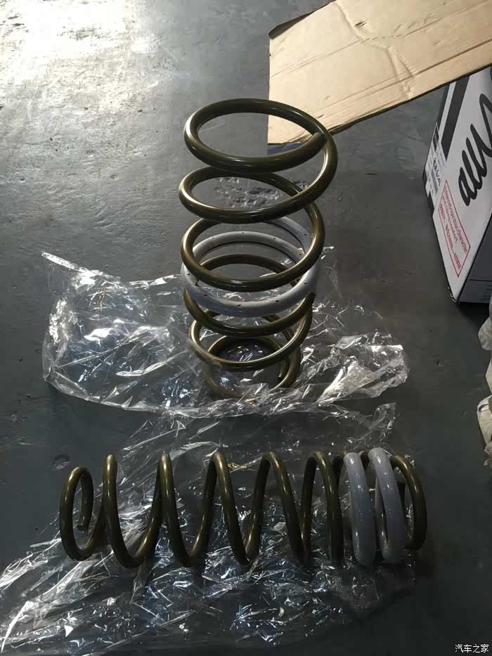

来看看原车的弹簧和短簧的对比,原车是要粗一点哈,但是短簧的不规则间隙,我还是看好的,哈哈

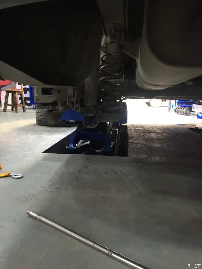

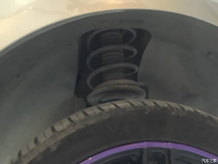

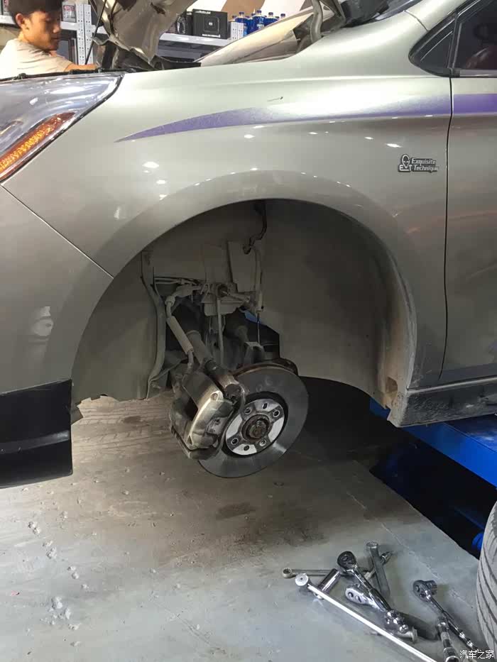

后面的轮毂也已下,一会就是拆弹簧,这里说一下,后面的弹簧拆下来是不用拆避震的。就是把螺丝取下来,一瓣,弹簧就出来了。

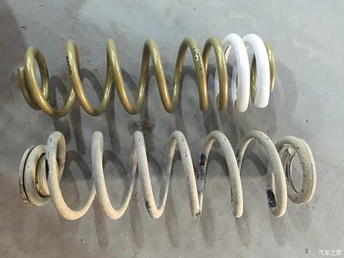

原车的弹簧和短簧对比,开始看的出差距的,短簧真的是短不少,然后感觉要合理点,就是不知道用起来如何?坐等装好,试车,看看效果吧

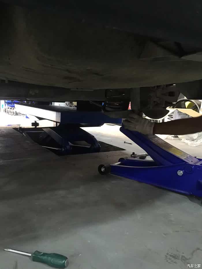

另一面的,师傅正在安装。这里要用千斤顶把弹簧那个支板顶起来,然后才能安装避震筒的螺丝,要不然是安装不了的哟,嘿嘿

来吧,再来一发对比照,还是后面的弹簧,这么看,要明显多了吧?嘿嘿
原车后弹簧。

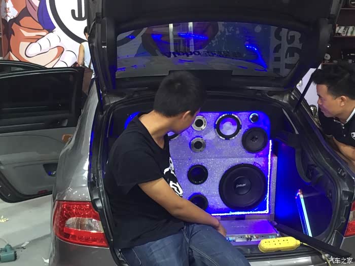

这里说一下,因为店里面的那个取弹簧的东西,再另一个地方,所以,师傅难得来回跑,就把我的前面两个避震拿去那边弄了,所以没有前面的对比照,现在能做的就是坐等师傅把短簧弄好以后,那这避震回来安装,等待期间,改装店里面的另一个车车,改装音响,哎,这效果,也就羡慕羡慕就好了,嘿嘿,太震。

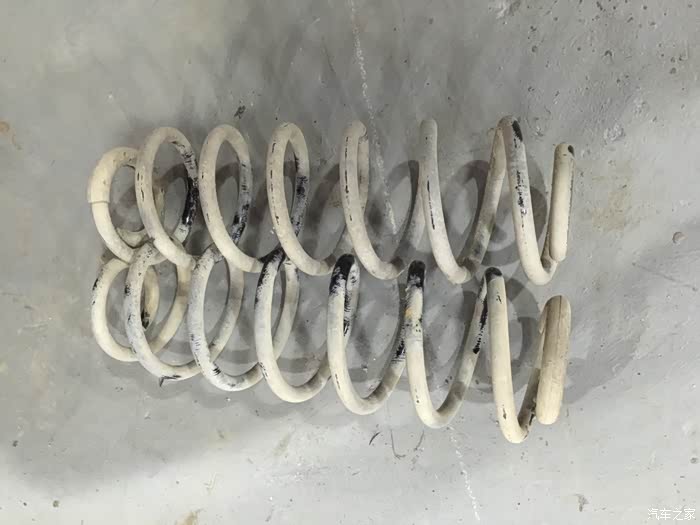

原车的四个弹簧。不多说了,哎,你们都懂的

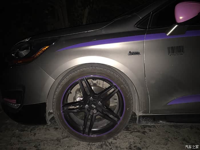

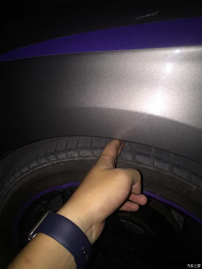

好了,下地,下午四点去的,全部弄完,都已经晚上八点了,然后开始试车。嘿嘿,下地照,在外面试车的时候拍的,前面一指半,后面两指半。
有点矮的感觉了
再来一张吧,嘿嘿,说明一下,车身是矮了,但是好像灯,近光的切线,**呀,感觉反而更高了呢?这是为什么?谁能给我一个合理的解释?郁闷死老衲了呀。
好了,晚上看不清,来一张白天的,嘿嘿,这么看,还是挺不错的。
来吧,再看一眼主驾驶的,感觉是有的,就是,啊~~~我的近光呀,为什么感觉比以前更高了呢?这是为什么?这到底是为什么?
好了,这个高度是可以接受的!
