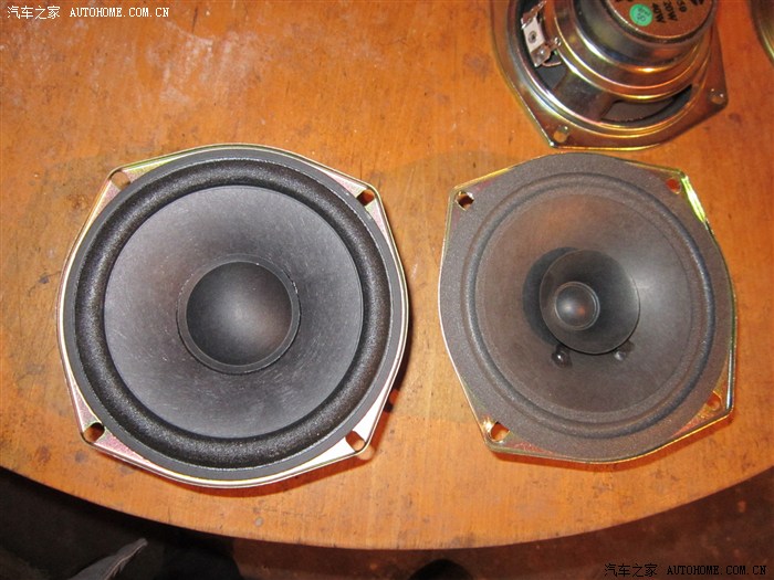

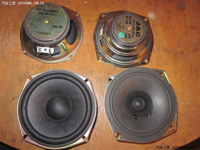

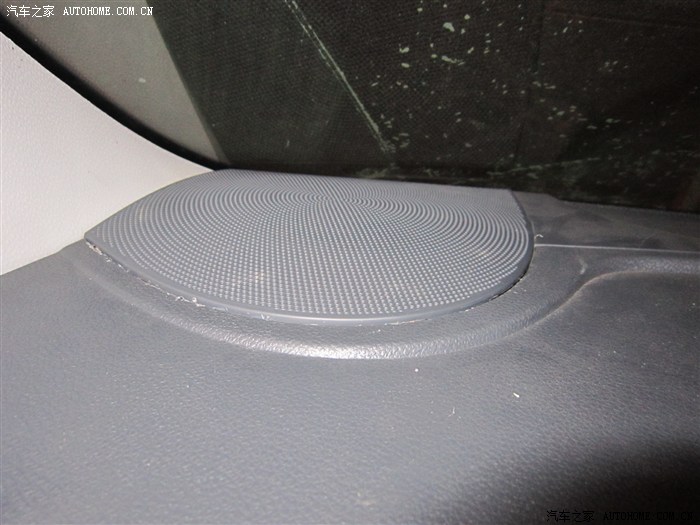

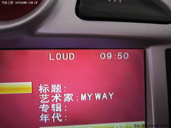

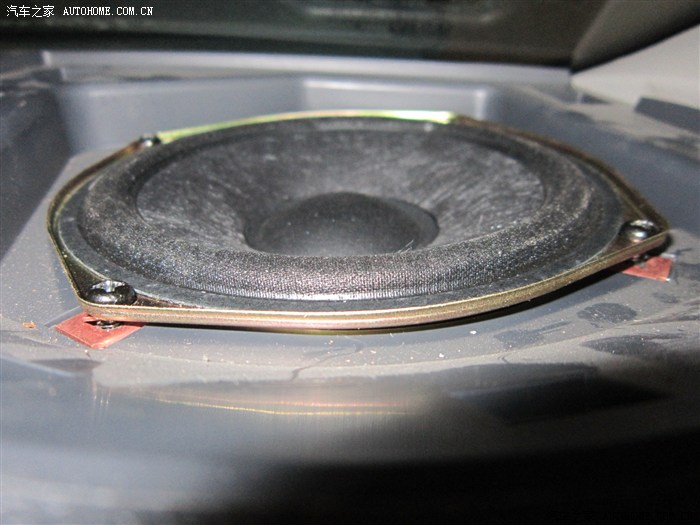

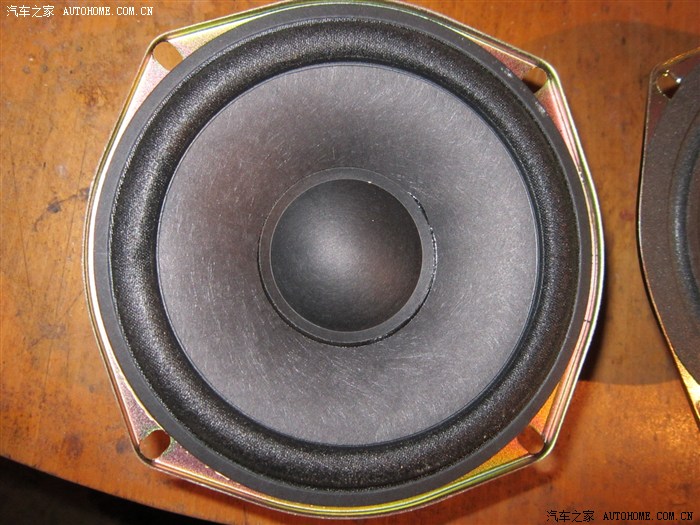

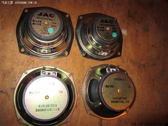

由于前挡喇叭在LOUD模式下相当不给力,(LOUD模式常按右旋钮)于是前几天X宝买来4.5寸全频喇叭,(在LOUD模式下低音效果还不错,前喇叭音量15就有点破音)加运费72元。
   确实不是一个档次

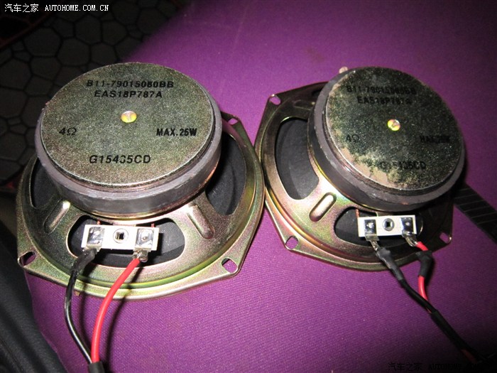

图片有点暗,晚上拍的,收到后就随即安装了,
原来的插头焊接过来

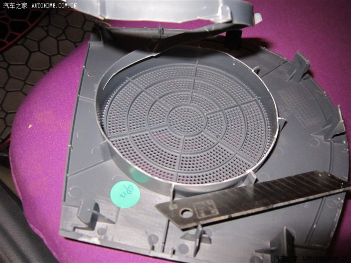

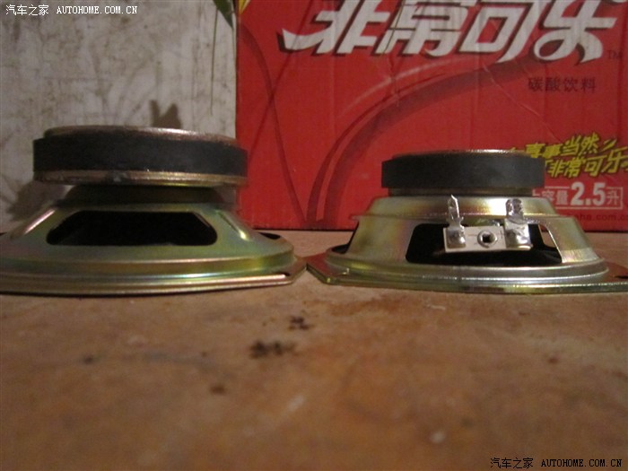

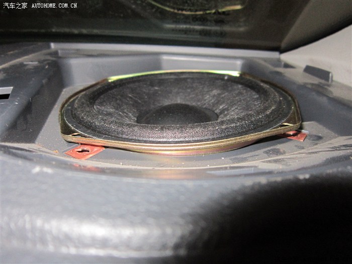

由于喇叭的铁盆比原车的大,下不去向上翘
盖上盖子下不去,只好拿盖子开刀了
去下不到一公分
最后完美盖上,看到边了么,都撬成这样了

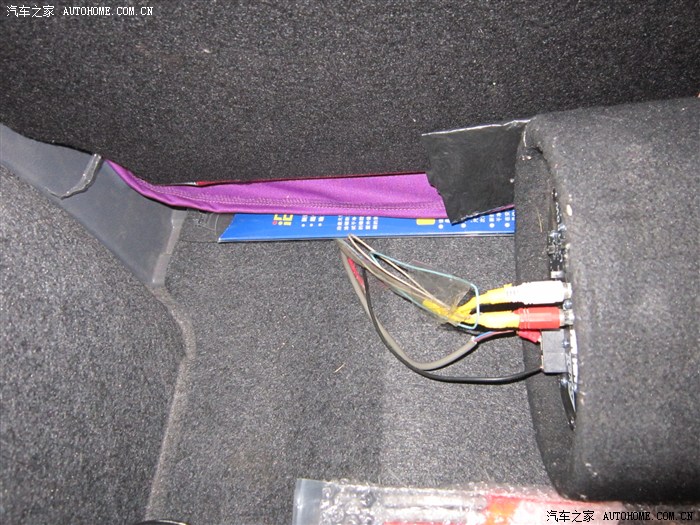

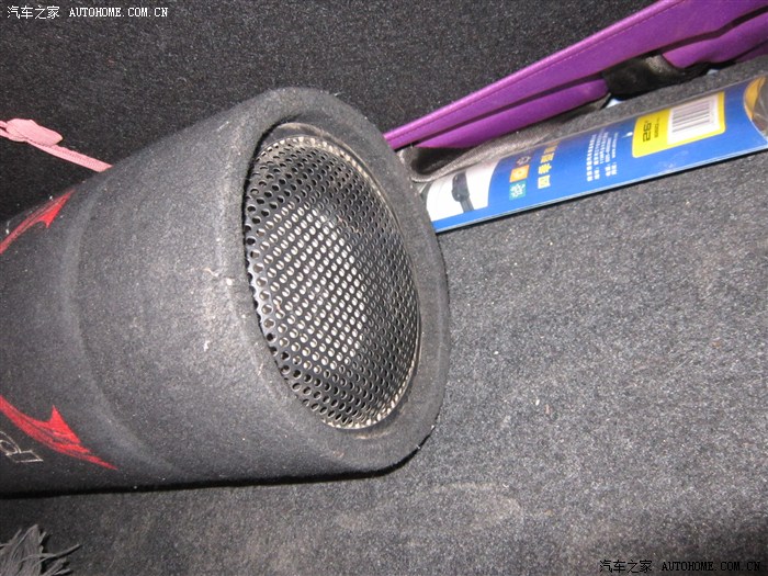

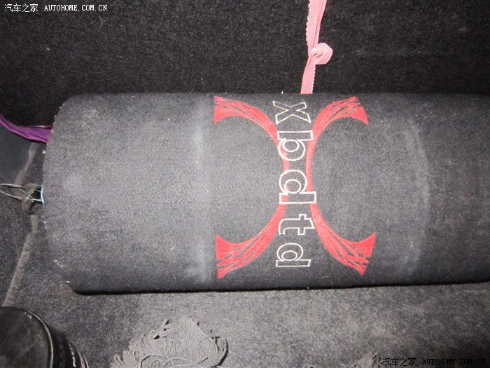

加装低音炮:
6寸的,在汽车装具店里买的旧的40元线材找的旧的。

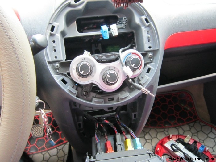

拆机

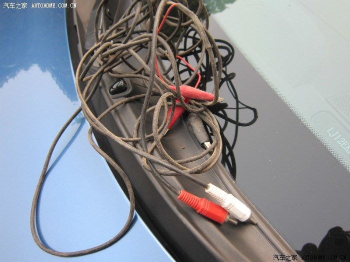

红色白色插入对应孔,应该不用教吧

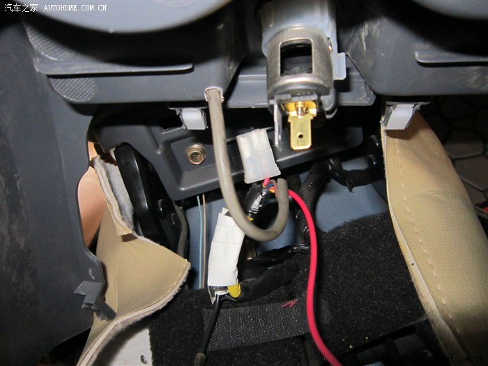

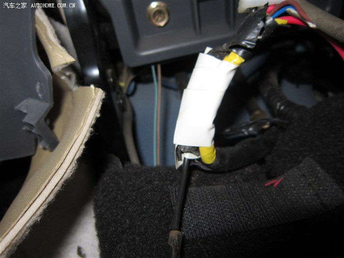

走线在门窗控制按钮后,电源直接在点烟器那接的,
看到灰色线了么?

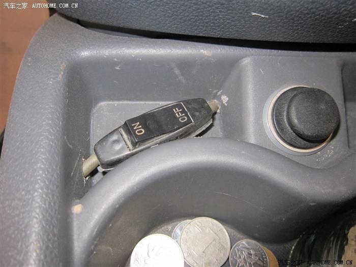

钻了俩眼把火线接出去加了个开关,看到别的车友直接在P5上接电,我认为不可取,太费电。
这样在熄火的时候把低音炮关了,听音乐可以节省电量,一个低音炮最少200W吧?

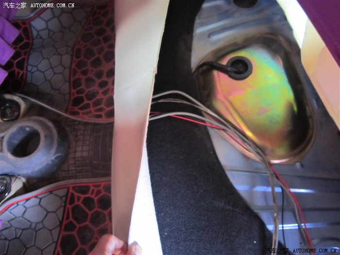

在手刹边上走线,通过地胶下面,然后在后座底下直接走到后备箱
最后接上低音炮,试听,就俩字:享受!!

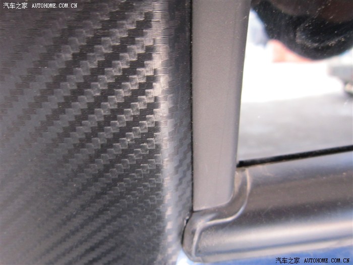

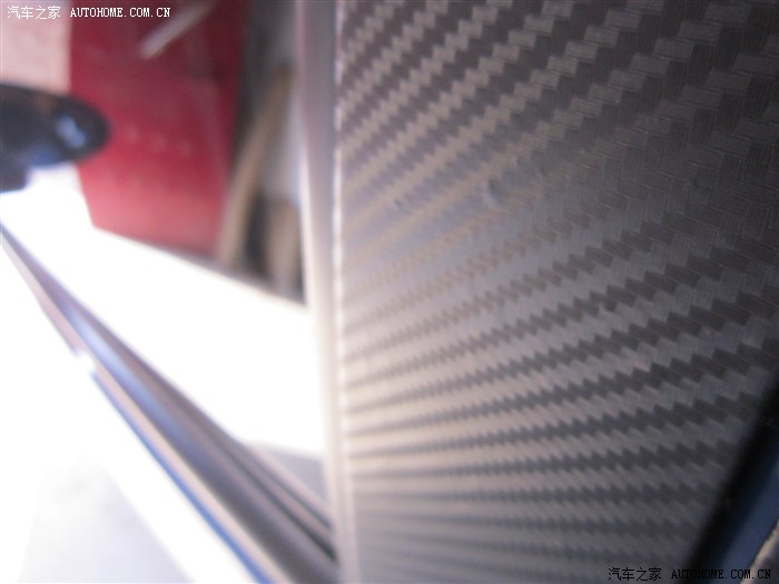

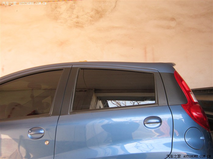

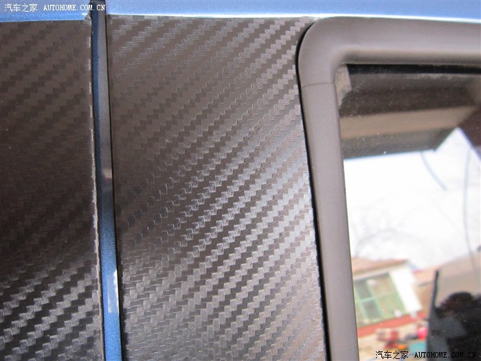

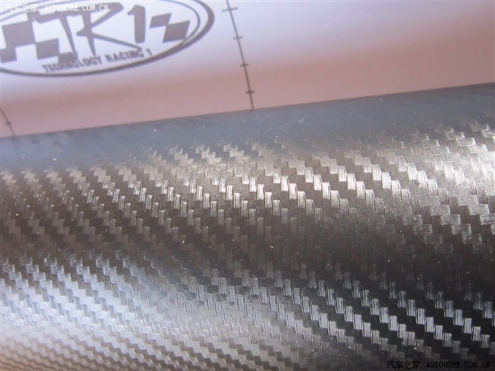

BC柱贴黑

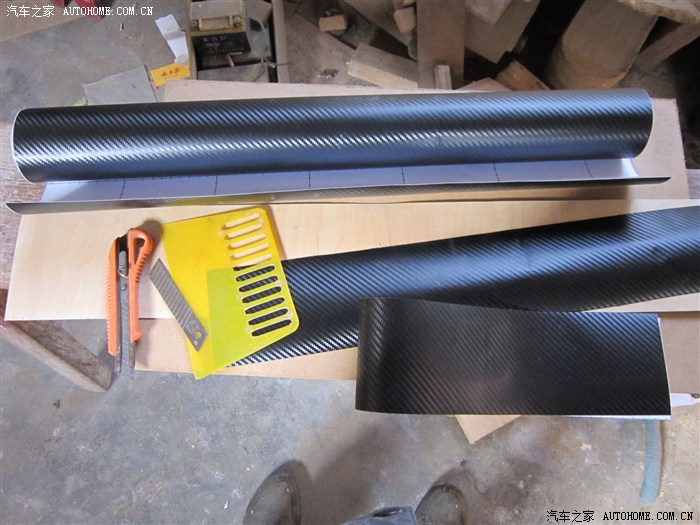

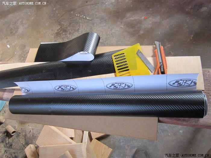

还是某宝买的2米*0.63米,加运费18元

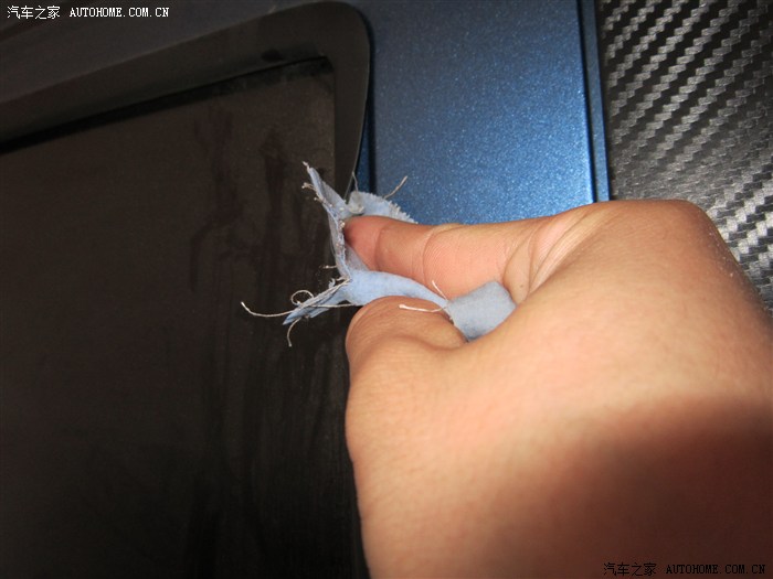

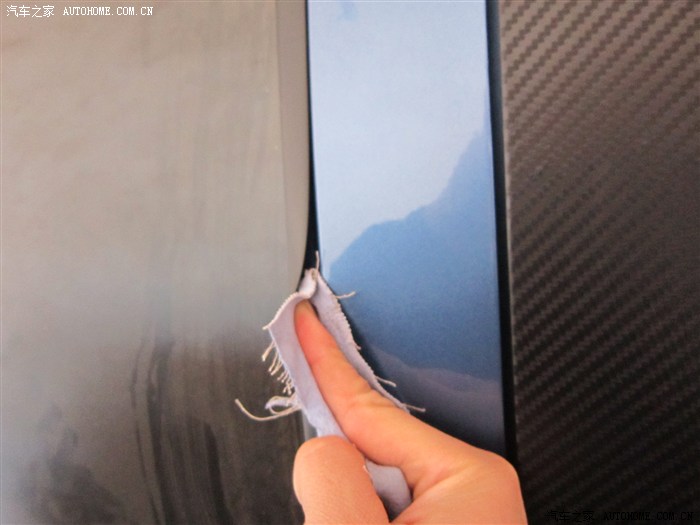

首先必须擦干净,边上也是,橡胶条下也是
第一张用水贴的,建议自己动手弄的不要用水,没那技术里面的水排不干净,容易起泡。
先大体裁剪好,然后贴住一头,随揭底纸随贴,由于一个人干,过程没拍。

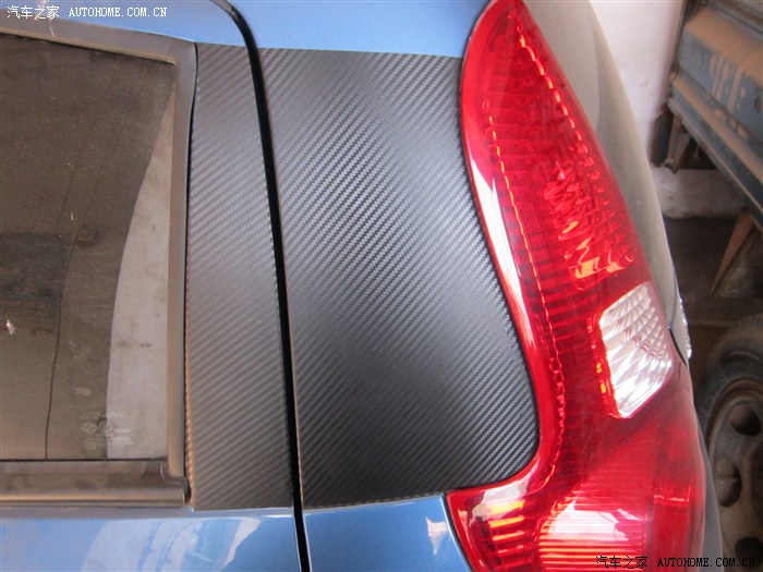

裁多余边的时候尽量留一块,压到橡胶条底下,不容易翘起。

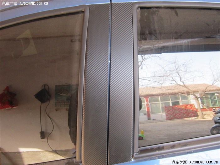

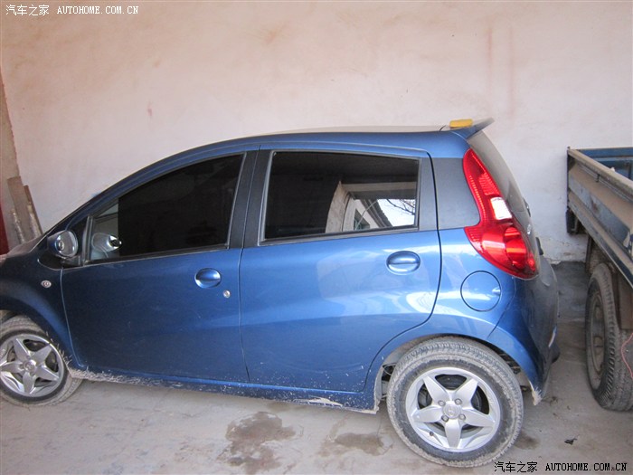

整体看:
车子有点脏,,请直接无视他
