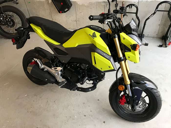

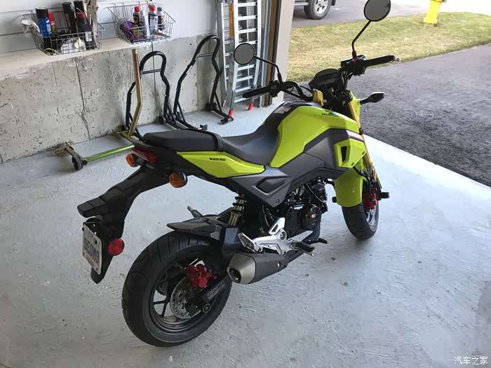

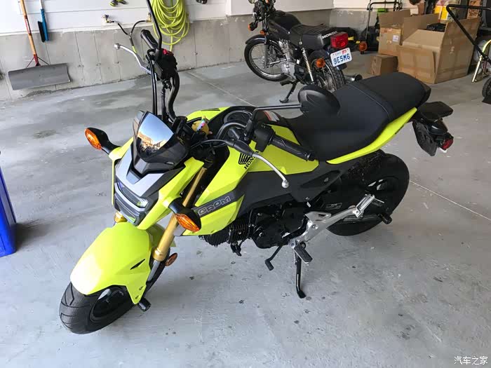

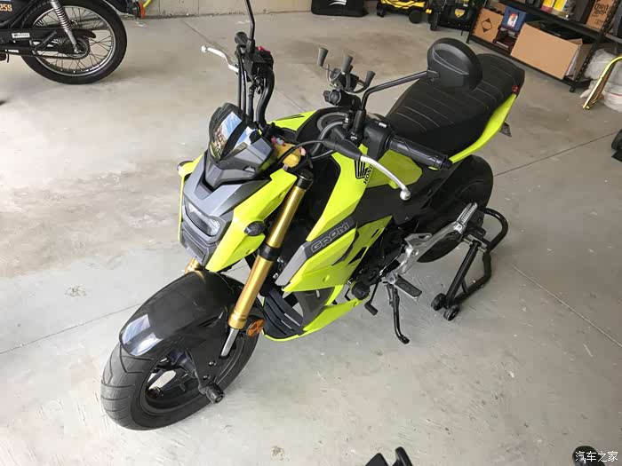

提车到家入库。其实这代小猴子的外观我是谈不上喜欢的,视觉感受很零碎。浮夸,繁琐,杀马特,基本是我对现在脚盆的产品的第一印象(毕竟脚盆的中二少年都到了社会主力的年纪了嘛)。
对比看看后面的前辈!1982年CB125S,外观简单流畅,造型干净利落。也许是我年纪真的大了吧,现在看有年头的东西越来越顺眼,可能这就是所谓时代的烙印吧,哈哈

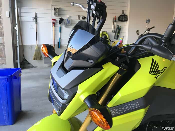

前后轴防摔是提前拿去店里让卖家帮我装好的。风挡是回家时候就顺手贴上的,so easy:
车头的副厂风挡
真的仅仅是装饰而已,毕竟太低了,挡不了风,哈哈。是双面胶直接贴上的,两分钟搞定。。。再吐槽:这转向灯真的好丑。。。

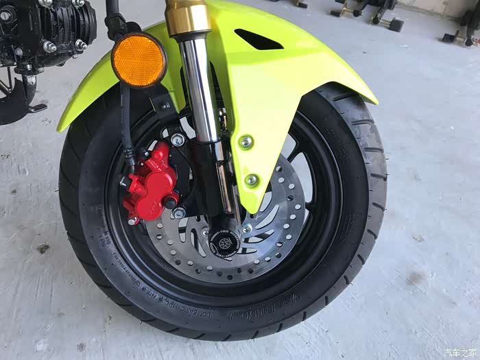

原厂的红色卡钳,说实话这质感真的掉档次,跟自己喷的似的。。。前轴防摔。买的TST的,做工很精美

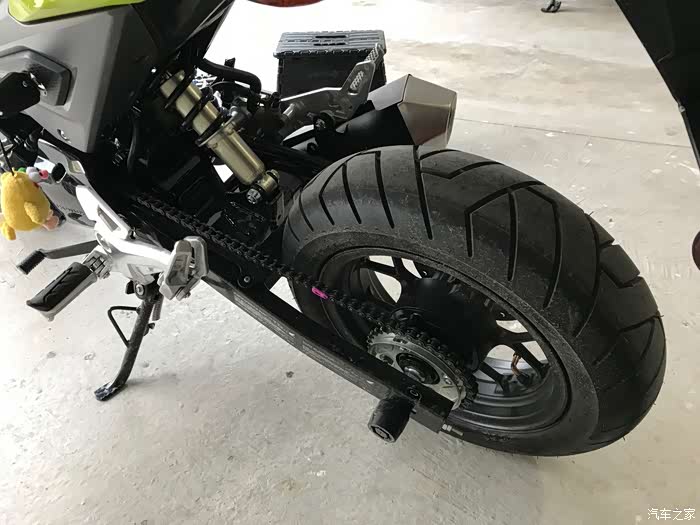

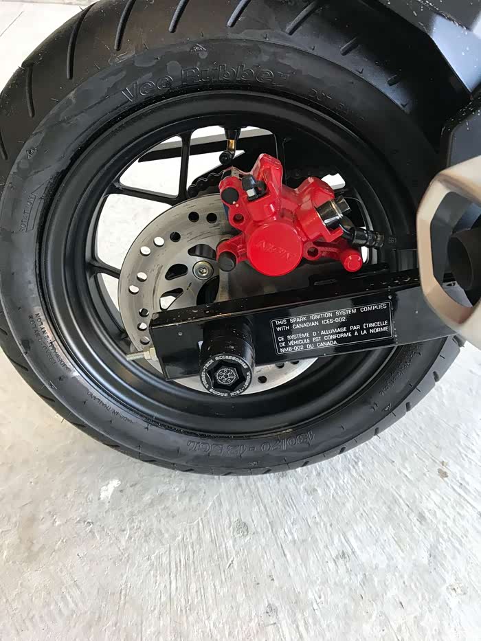

后面也是原厂的红色卡钳,一样掉档次。。。后轴防摔和前面的一样,可以通用。因为安装要卸后轮再重新调松紧,所以就拿给卖家弄了。

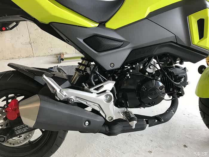

原厂排气,造型不错了。作为125cc的单缸车其实声音还可以
125cc风冷电喷机加四挡变速,性能一般般了。上赛道课时候骑过CBR125R,那个水冷125cc有点猛的,完全不是一个概念

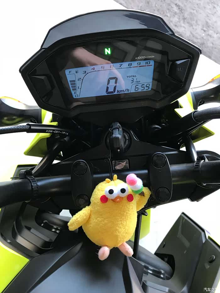

仪表盘我很喜欢,清晰易读,有油表有时间。指示灯位置很好,不亮的时候跟黑色面板同色,很简洁。钥匙是折叠刀风格的,很好。另外发现鹦鹉兄弟很上镜哦
跑了31公里油表就掉了两格,续航果然跟电瓶车差不多,哈哈。。。

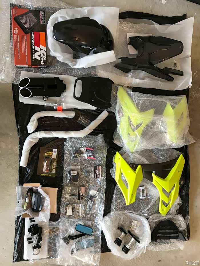

改装件全家福!这一堆东西差不多就半个车的价钱了:
碳纤维前后轮挡泥,车身侧板,防摔,K&N空滤,TOCE排气全段,TST短车尾,TST LED转向灯和尾灯,电池接线,后视镜,手机支架。

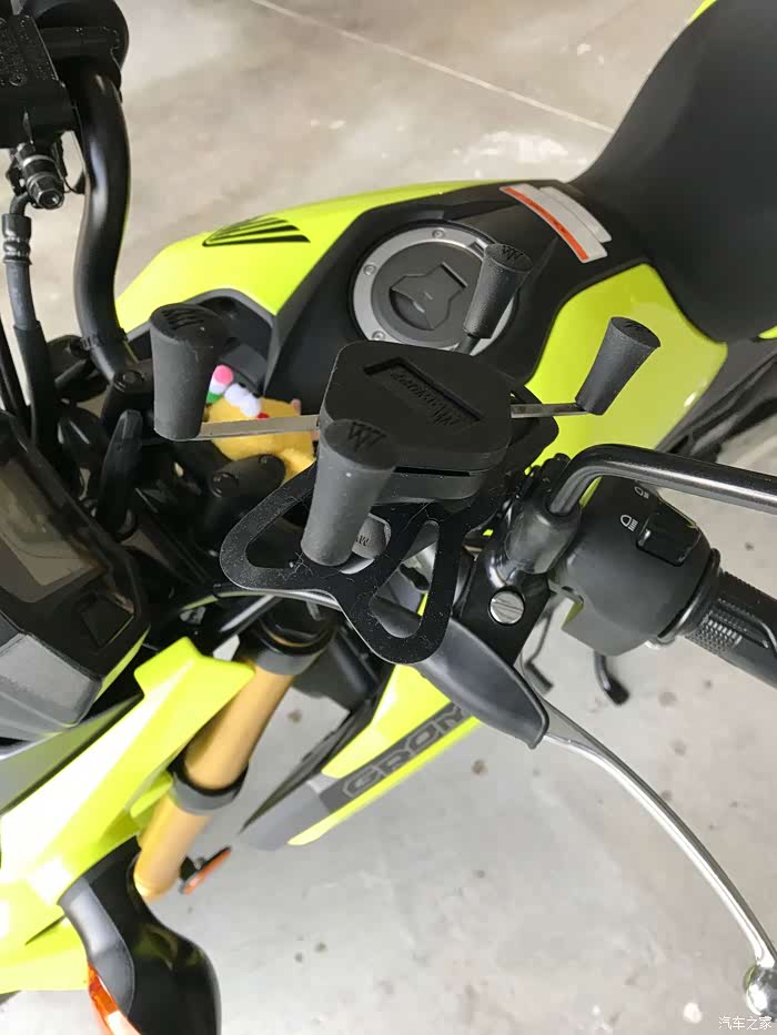

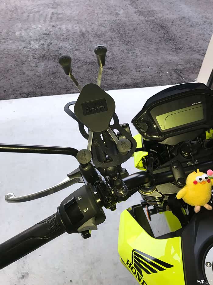

手机支架就是X宝买的,之前侉子上一直用的这个,感觉挺好的。不会跑烂路不怕颠,不需要那么高档的手机架。这个位置刚刚好,不会挡住仪表。

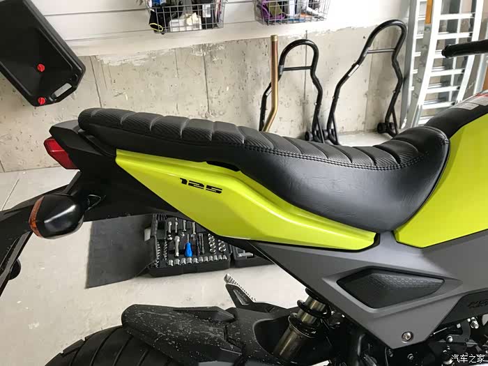

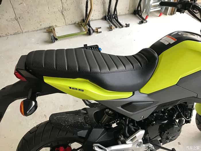

这就是换上的副厂坐垫,整个平整多了,坐上去瞬间一种治好多年老X秘的舒爽感觉!
质量一般般吧,密合度赶不上原厂,填充物也不算很软。
这张很明显能看到很平整。
感觉装上后接缝比原厂的大,拿取比原厂要生涩一点。但是还是必须满分啊!原厂坐垫那什么破玩意啊!

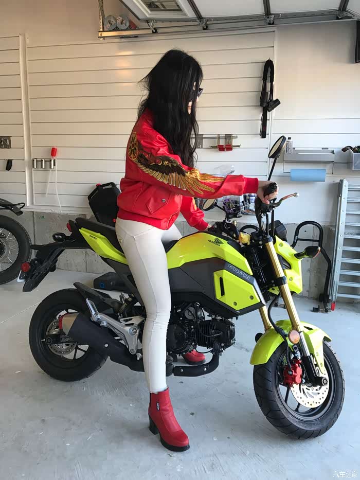

老婆身高169,偏瘦,力气很小。骑GROM完全没有压力,脚妥妥接地,倒车也能拉的住。
这张是出去逛街之前在车库的摆拍而已,不是骑车装备,而且穿了高跟鞋,没有参考价值。。话说苹果机拍照是自带广角效果么,感觉有拉变形。。。

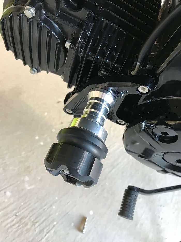

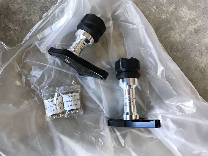

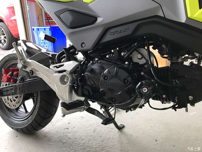

防摔杆,也是网上的泰国网站买的,做工还可以。左右不一样,比对一下就能分清了。
目测就是一般的铝合金,防摔能力无所谓了,毕竟便宜嘛,装上也是图个心理安慰

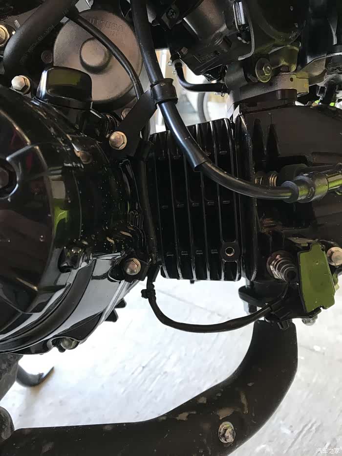

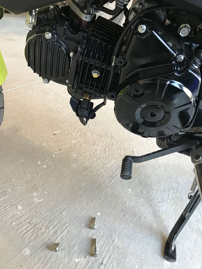

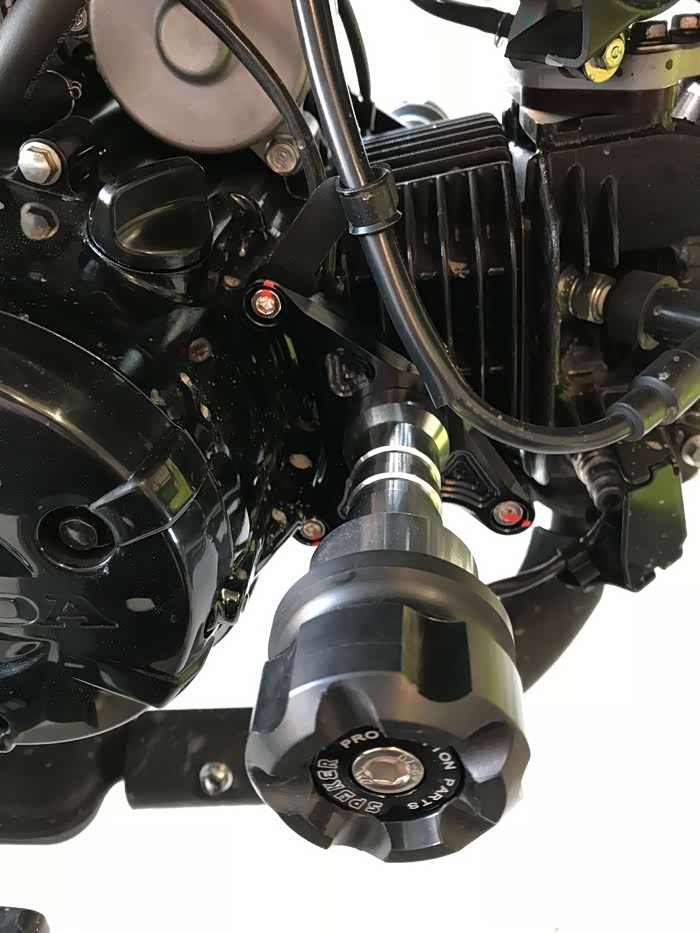

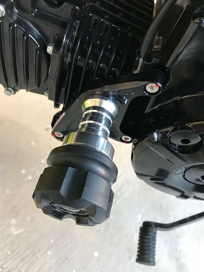

原厂孔位安装。取下三颗螺丝,按顺序放好以防万一。
用套件里的3根长螺丝换掉上原厂的。装好拧紧,左边完工。
标上记号,以后定期检查
右边也一样,发动机缸体上有一个空的螺丝孔正好用上
也是一样用长螺丝换掉原厂的,然后拧紧,做记号

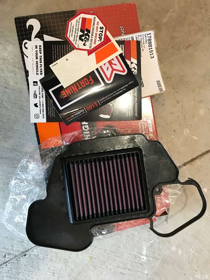

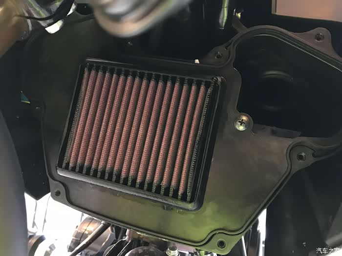

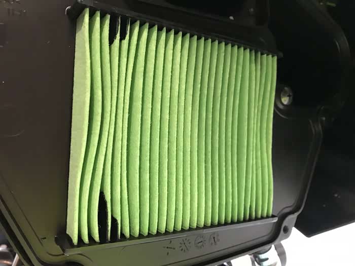

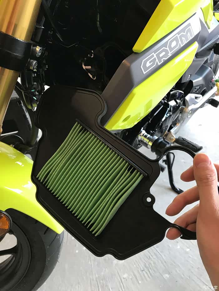

空滤盒是从前面打开的,在龙头下方,油箱前面
打开就能看到原厂空滤,啊,好新好新!
松一颗螺丝就能取下了
K&N神器开封!其实说实话做工看起来还不如原厂的。。。
。。。没有选冬菇头样式的,感觉那种改动太大了,怕进气量太大了就不得不刷电脑了。
原装位轻松安装
壳子也轻松还原。除了有几个螺丝位置比较刁钻不好使劲以外,其他都还好。就是注意是拧在塑料上的,不要使太大劲

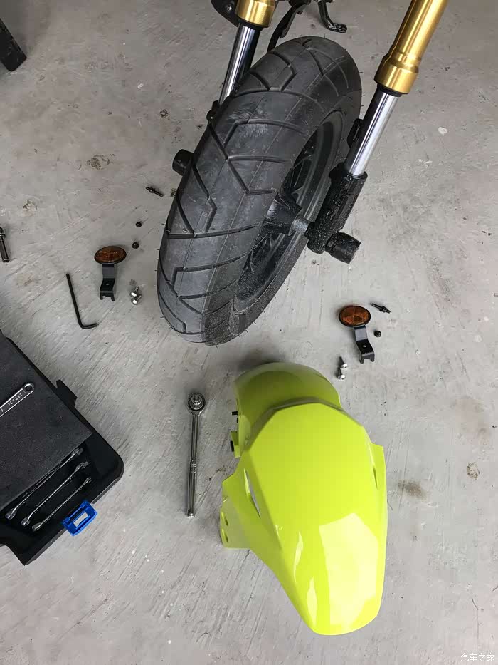

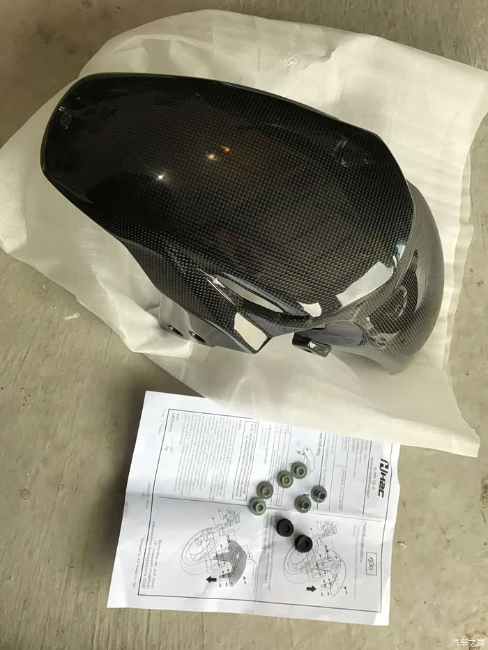

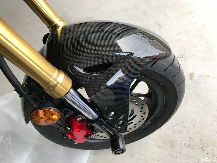

拆下的前挡泥板,想不到螺丝还不少

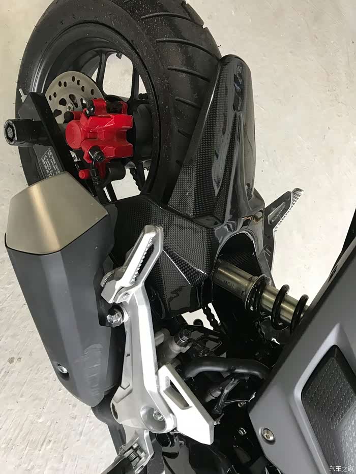

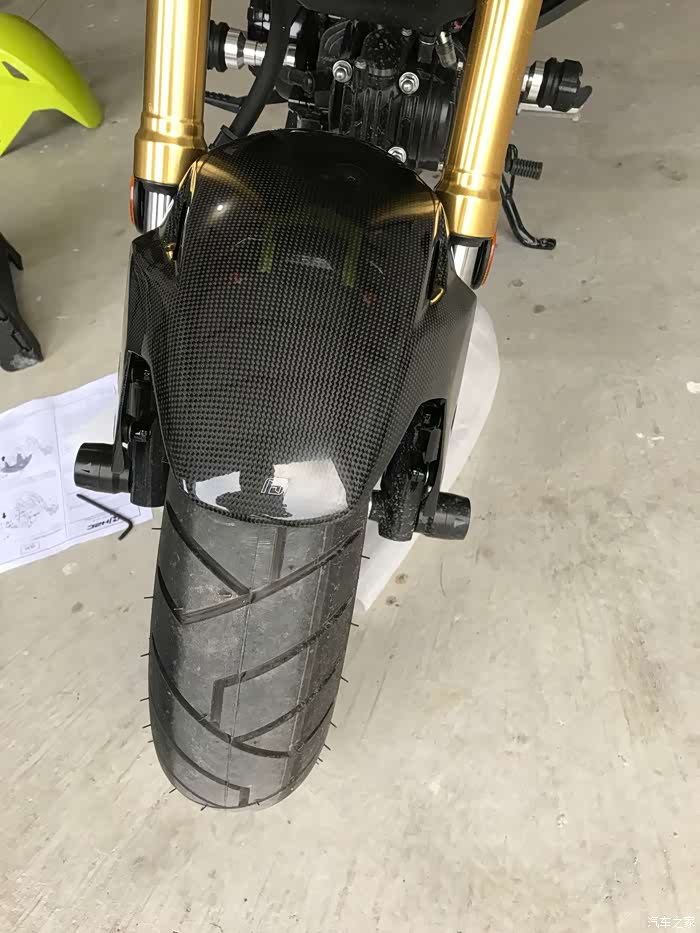

祭出碳纤维前挡泥板!也是泰国那家店买的,质量很不错,表面很光洁。需要取下原厂件上面的六个垫片和两个橡胶圈拿到这里用
原装位安装到位,就有一颗螺丝要换成改装件里面附带的。碳纤维用在这儿真心减不了多少重量,纯粹就是个好看,当然了,这好看的成本不低啊。
其实买这个前挡泥是个意外,后面再说
其实买这个前挡泥是个意外,后面再说
正面来一张。个人很讨厌那种碳纤维贴纸或者是塑料仿碳纤维纹路,其实真的很假,一眼就能看出来好吧。。。

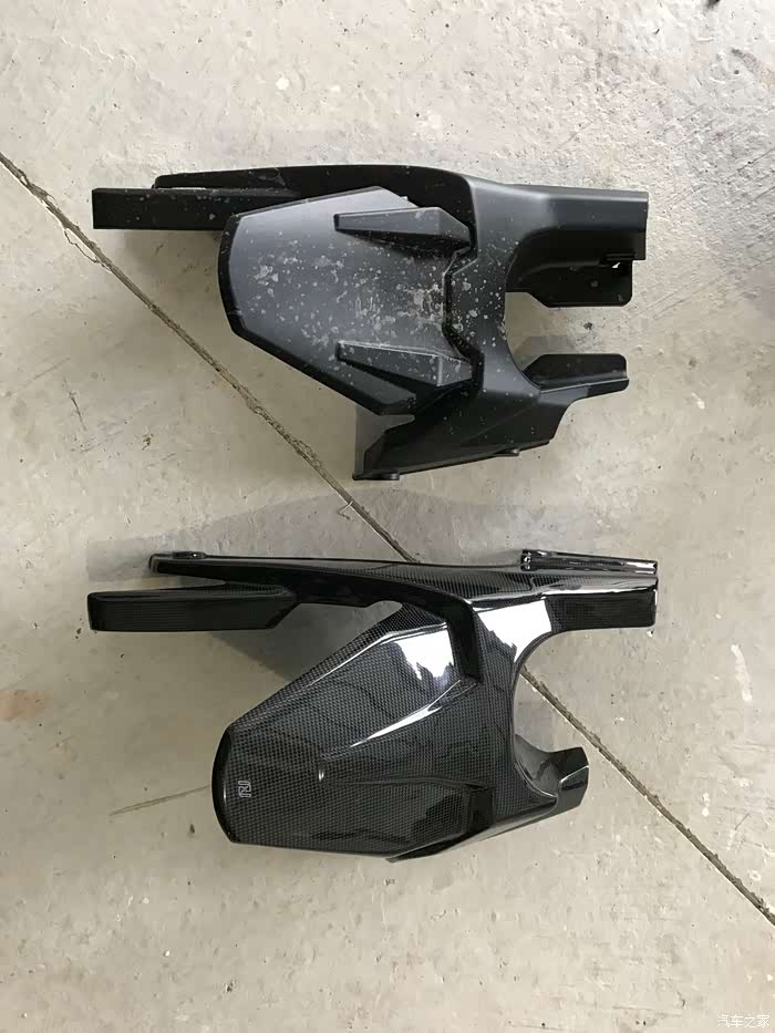

后挡泥板和原厂的对比。说实话这个副厂的比原厂的设计的好看。你说就一个挡泥板而已,本田你至于设计得这么花里胡哨的么??多花点心思在实在点的地方行不行??
重点来了为什么要换:注意到右边那里副厂的比原厂的短一点没有?这就是给高位排气设计的,正好适合我要装的排气。不换副厂挡泥板的话就得切一点原厂挡泥板。
这里揭秘为啥前后都换碳纤维:其实我当时只买了后面的,结果卖家寄过来寄错了寄的前挡泥板
。跟卖家沟通了,他同意包邮让我退回去再寄对的给我。我想想还得跑邮局挺麻烦的,就跟他说前挡泥板我就留下了,我再买个后挡泥板让他免邮费,他同意了于是又DHL快递给我。。。
拆下后挡泥板的样子。要是能换个OHLINS的后悬多好!!
搞定!就有一个螺母在挡泥板内侧稍微难对齐一点而已。
前后碳纤维加身!簧下质量大减!!才怪。。。很低调,不仔细看都不会注意是真碳纤维,哈哈

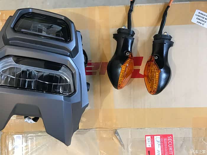

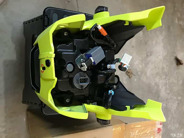

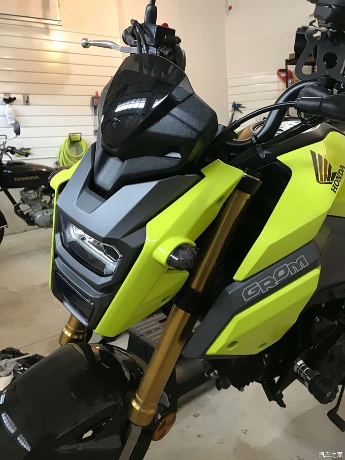

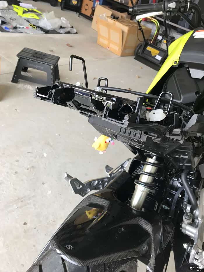

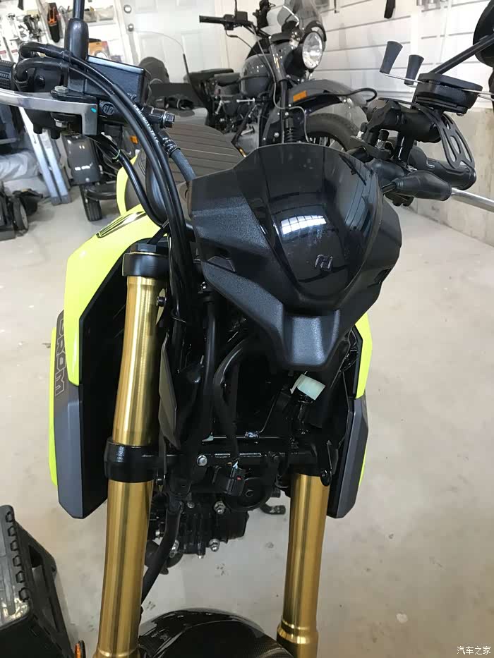

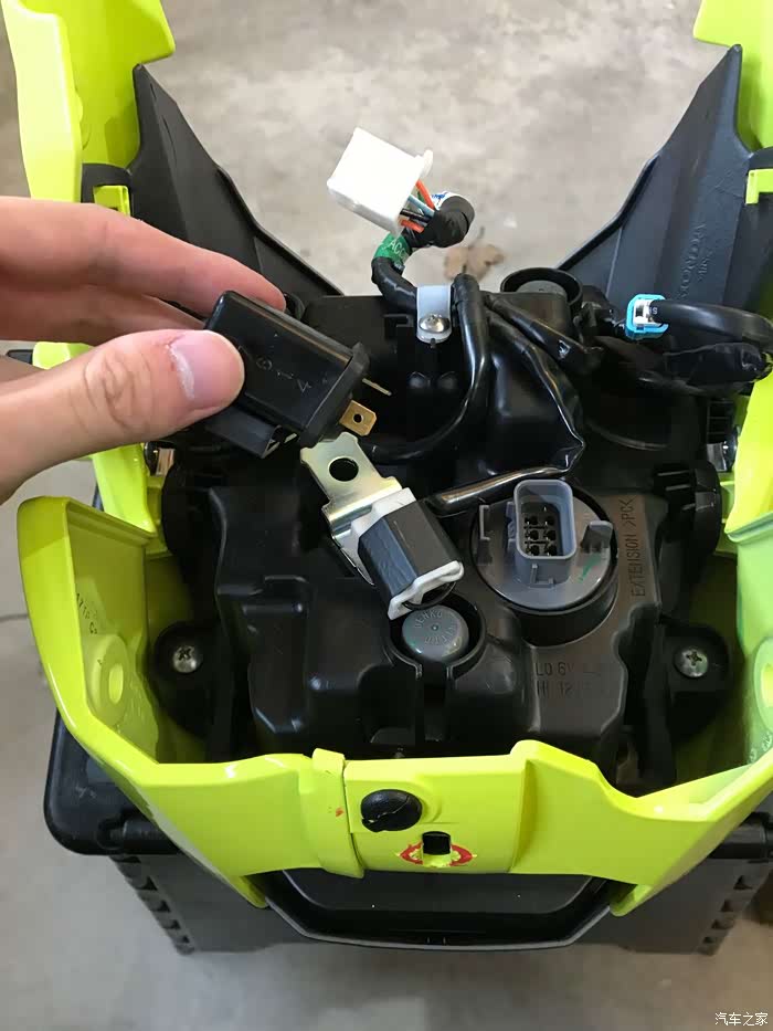

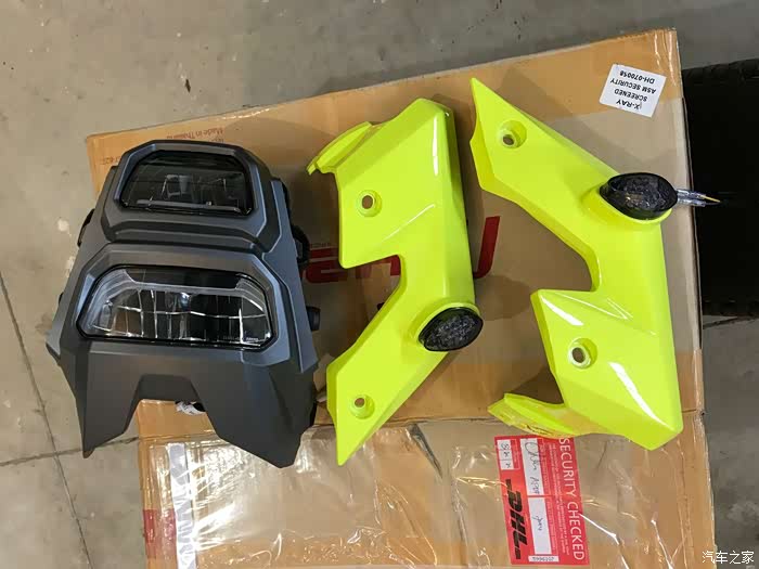

车头的灯具连着壳子整体拆下,四个螺丝两个插头,很容易拆。开始改转向灯
传家宝转向灯取下来收好,不想再看到。
换上TST的熏黑LED。这里自己比着形状剪了薄橡胶片做垫片垫在接触面,免得拧紧的时候在车壳子上压出印子。
接好线,插好转向灯小插头。这里取下原厂的转向灯继电器。因为换成LED的灯之后需要的频率不一样
换上TST套件里的继电器。
这里记得最下面那个孔的螺丝取下来之前要做记号,因为是用来调整大灯高度了,做了记号才好还原正确的设定。
装回车上,气质立刻好多了。熏黑的灯罩也和整车风格更搭。

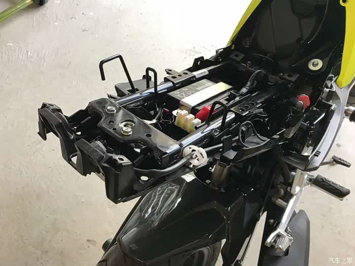

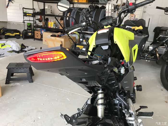

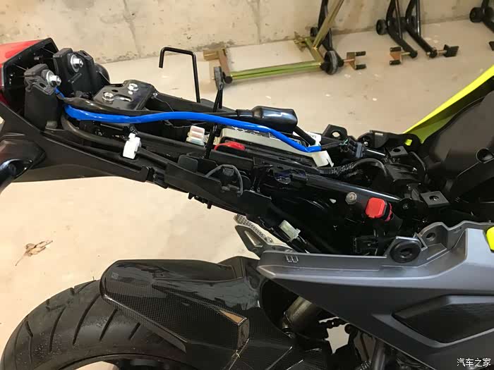

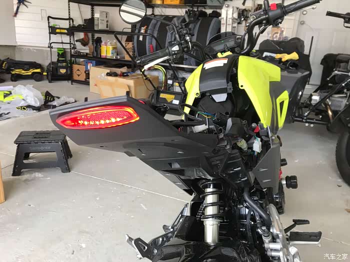

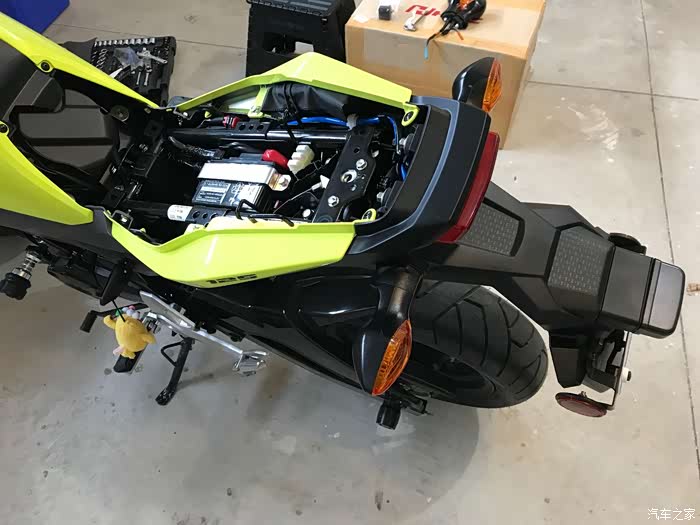

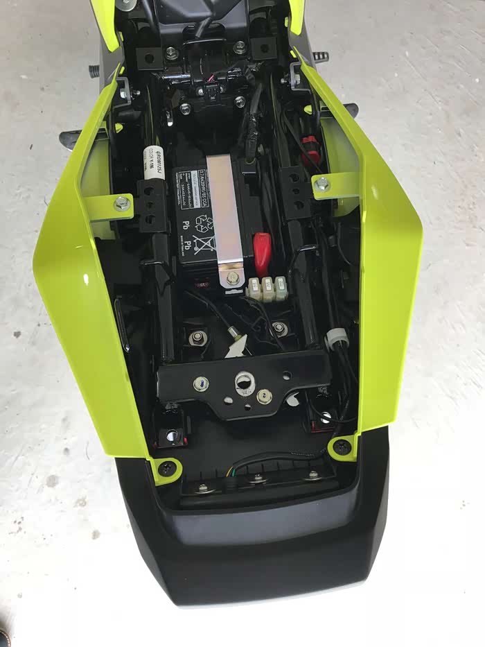

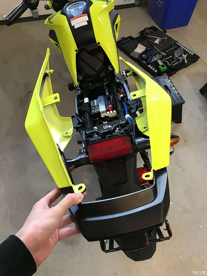

拆下座椅,准备改尾部了
边壳尾壳一起拆下来!
接头都在右边。拔下所有后灯的接头

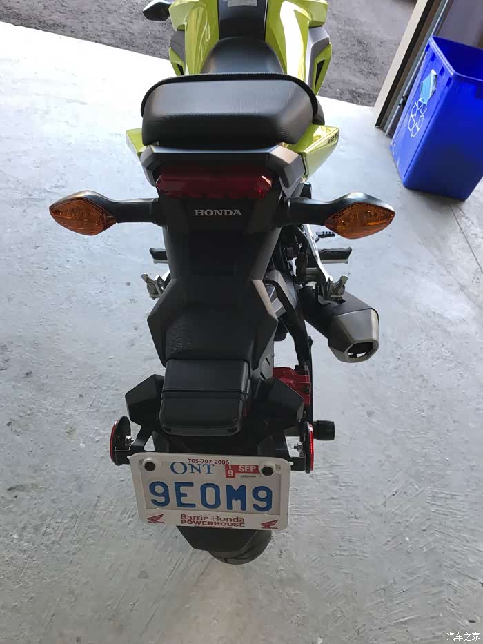

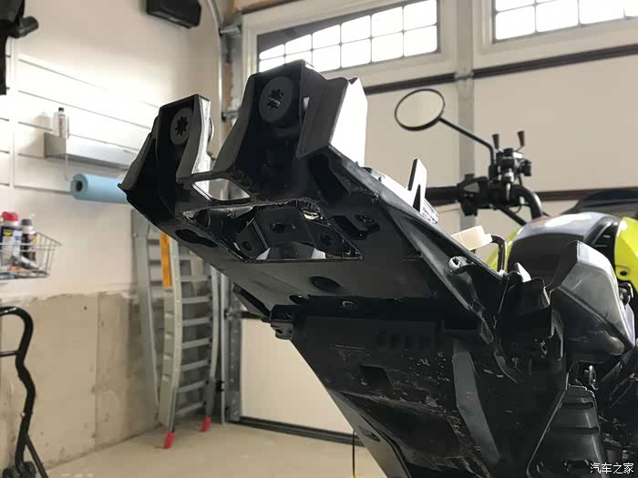

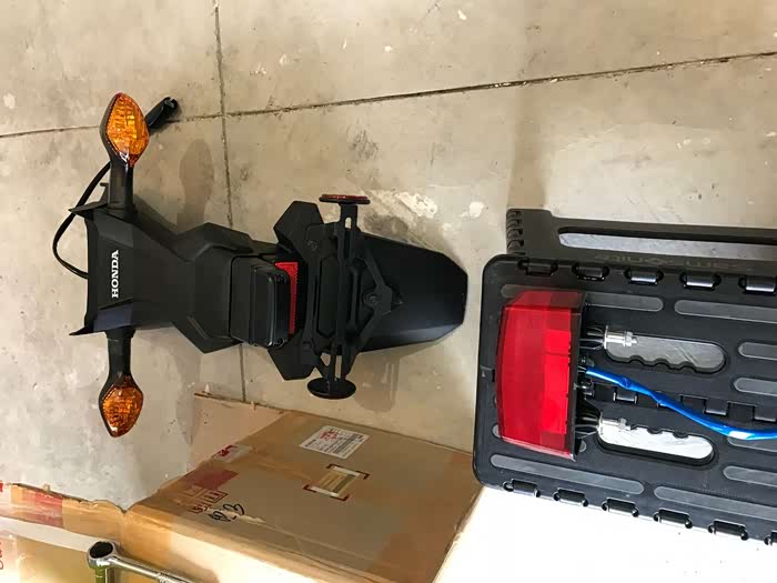

取下原厂刹车灯和长挡泥。其实原厂的长尾巴是挺好的,能防止甩泥水,有反光板有防撞块,奈何长尾巴不是很好看,而且现在都是短尾风格。我们基本都是天气好的白天骑车,所以没有反光板或者不挡泥水就也还好

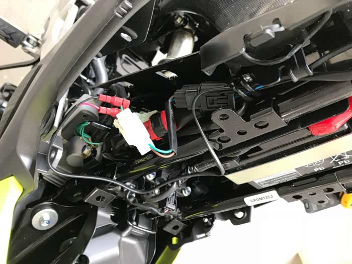

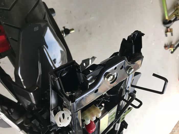

尾巴拆干净之后的样子。准备给倒车熄火传感器换个地方安装,因为尾巴这里的塑料要锯掉,下面也要修剪平整
用裁刀割掉突出的那个塑料鼓包,取下里面的倒车熄火传感器,把突出的安装片掰进去。
沿着副车架的金属部分锯掉后面所有的塑料件,注意别划伤副车架的漆。这里完全不用心疼啊,这塑料件没几个钱的
把切口的毛刺稍微打磨一下就行,反正会藏在里面看不到。给金属片蹭掉漆的地方补点油漆以免生锈。
倒车熄火传感器转移到电池前面的空间了。TST出的改装件都会给你找好了地方设计好了新的安装架,所以按着他们的教程来就行
这就是TST的短尾底板了。覆盖在原厂安装位置上,造型也完美吻合前面那部分。
这里为了这个配套的排气需要把后面两个孔钻大到11mm直径。
检查缝隙没问题了就把前面两个螺丝拧上,后面的两个孔先空着。
TST后尾灯到位,打开电门检查一下
检查一下转向灯模式。转向灯和刹车灯是一体的,打转向灯时候一半灯会变成黄色并闪烁。说实话这样的转向灯相比原厂的其实在路上安全性会有下降,但是为了好看也只能妥协了。
这个嫁接的线是给牌照灯的。嫁接很简单,把线卡进这个红色的柱子,拧紧帽子,里面的金属锥就会戳进线里面接电。TST没有给牌照灯配原厂的接头,因为为了尾部尽可能简洁很多人不会装牌照灯。安省的法规是必须有牌照灯,所以还是老老实实装上。
没问题之后把电线按原样整理好,然后装回壳子

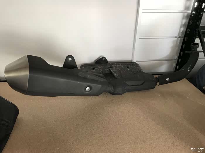

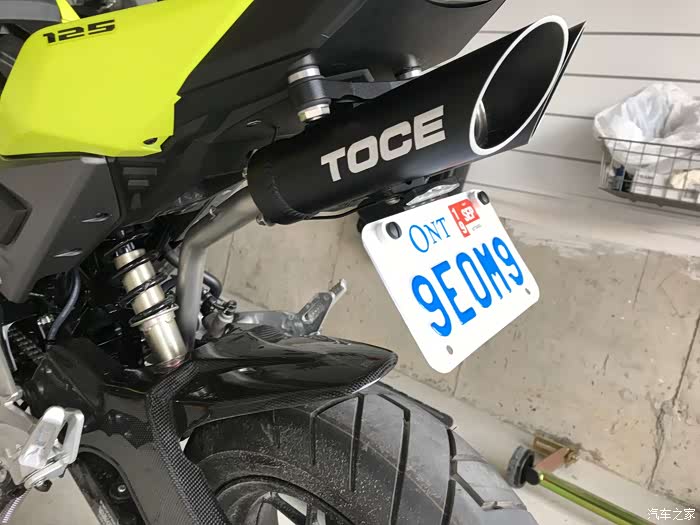

拆下来的原厂排气,因为有三元包,比想象的要重
拆下原厂排气后的样子。GROM排气的氧传感器在发动机里的排气阀门附近,所以换全段都不会碰传感器,很方便。
忙活的时候太激动了没拍照,想起来的时候已经装好了
其实也没啥可说的,就是位置对齐了,螺丝拧到位,再加上两根绷紧弹簧就搞定了!
牌照和牌照灯都是直接装在尾段上。下面有预留好的安装孔。

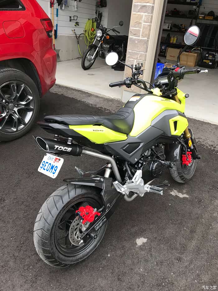

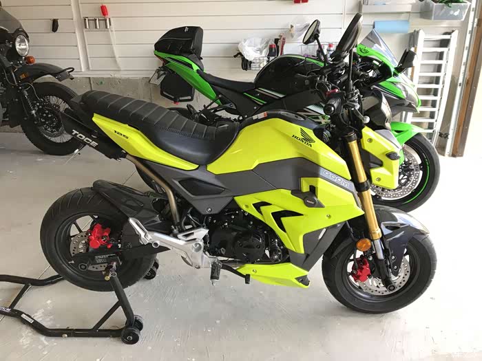

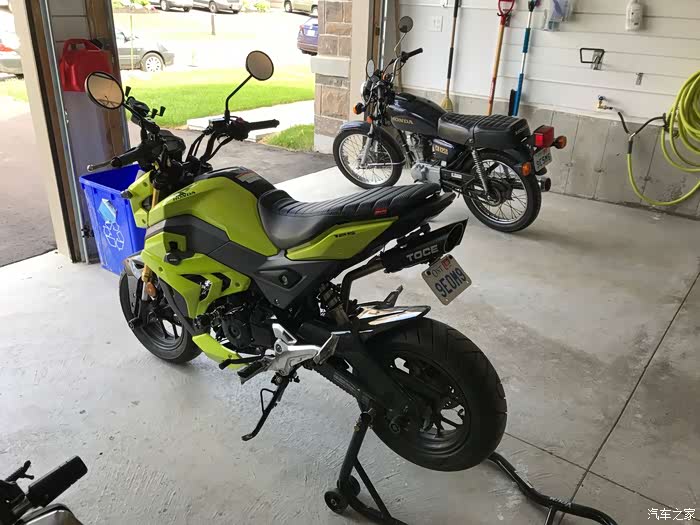

拉出车库,点火听个响。

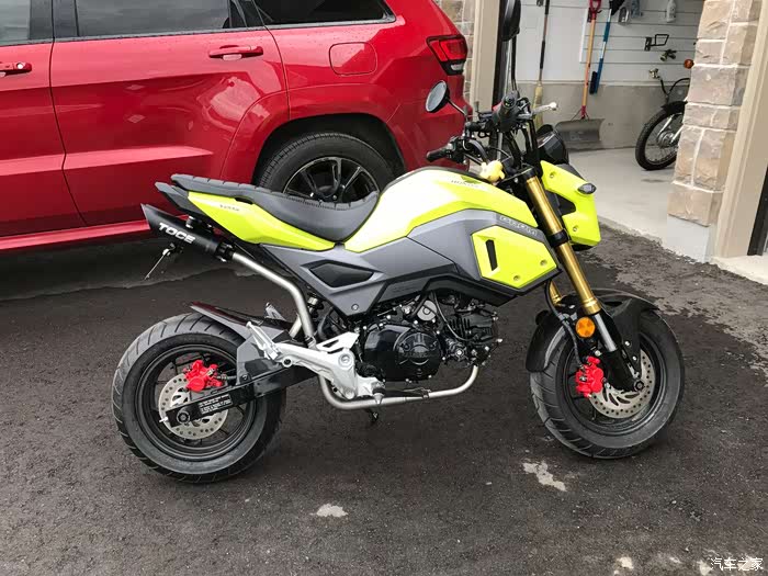

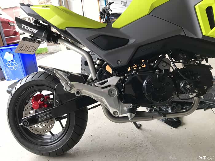

排气管是不锈钢的,尾段是铝合金的外筒加不锈钢的消音塞。这里可以看到刚装上的时候排气管还是银色的

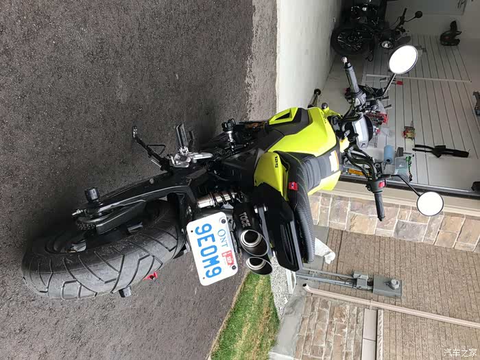

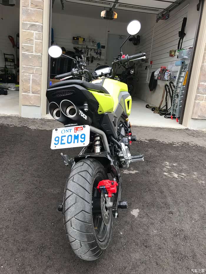

中段正好从后摇臂中间穿过,好像跟前一代的GROM一样。排气管虽然比原厂的长了,但是因为少了三元包,整体还是轻了不少的,当然了,重心是稍微变高了一点点的。
单排双出,视觉效果很不错啊,杀气十足!当初就是在TST官网看到这个排气就一眼相中了,虽然不是什么大牌子,但是比吉村的那种传统造型排气看起来要帅气多了。
排气声音很可以的,几乎有那种大单缸的动静了,拉高转听起来比原厂的深沉很多。其实我觉得这声音还是大了点,骑时间长了会觉得有点吵,因为我基本不带耳塞。而且早上骑出门时候都不敢给大油门,走起来立马升档控制转速,因为邻居很多都是老人和小孩,怕吵到他们,哈哈。。。

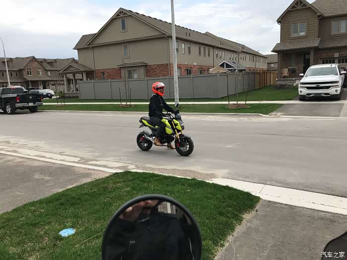

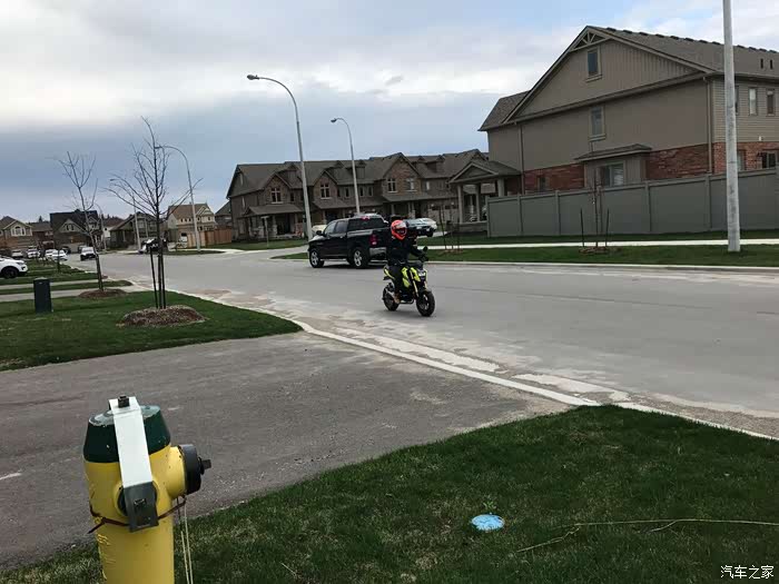

老婆隔天吵吵着要练两轮,就让它骑出去在小区里转了几圈。
这照片是五月份的时候,地上都还是除雪车在冬天时候撒的沙,很危险的。路口地方沙更多,所以一再提醒老婆要小心。
这车真心好上手,老婆骑上去就一溜烟跑起来了。
老婆上路我都要求她全身护具必须齐全,衣服和裤子都是那种隐藏护具的样式。
因为车轻,坐垫高度低,坐姿直立,刹车时候稍微歪了也能支撑住。老婆身高169,但是偏瘦,力气很小。坐在小猴子上面她双脚能完全着地,前后挪车也没问题,这也是老婆一直念叨要买小猴子的原因。

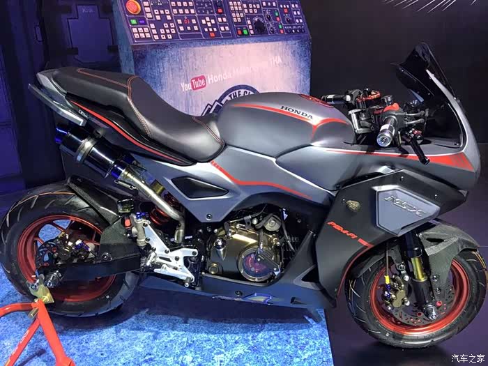

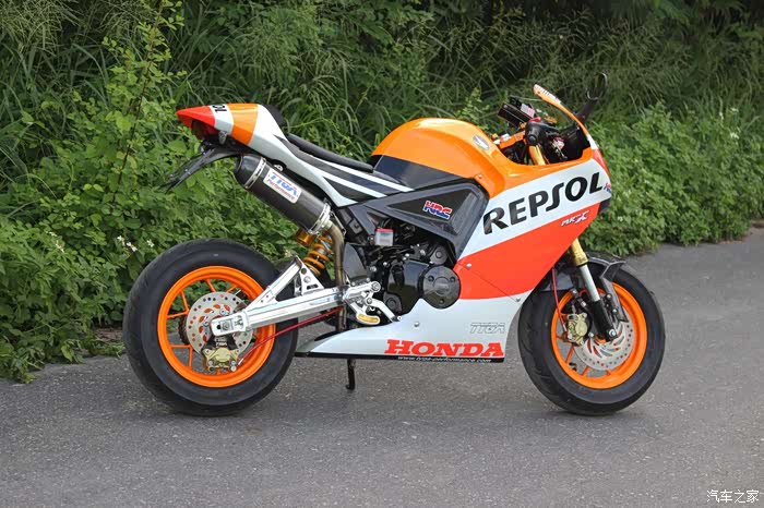

这种迷你赛车的造型我很喜欢,但车壳套件很贵而且改动巨大,所以打算以后再说,暂做第二阶段外观改装的目标吧,哈哈

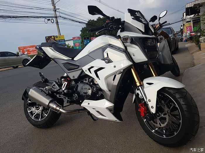

这个套件是泰国的,很便宜,装起来也很简单,不需要拆原厂件,都是直接罩在原厂壳子外面。用的人很多,很适合用作第一次改外观
这个是个迷你仿赛的造型
这个官方的概念套件,造型也还不错,因为比较简洁,有那种性能街车的感觉
这个也是泰国的,也是那种覆盖在原厂件上面的那种简单快捷的类型。侧面有点像S1000R的侧板开口。
个人其实不是很喜欢这个风格,因为让本来就繁琐的侧面看起来更加杀马特了。
但是毕竟第一阶段嘛,就拿这个简单便宜的练手吧。另外这个套件的好处是正好不会跟发动机防摔杆冲突。

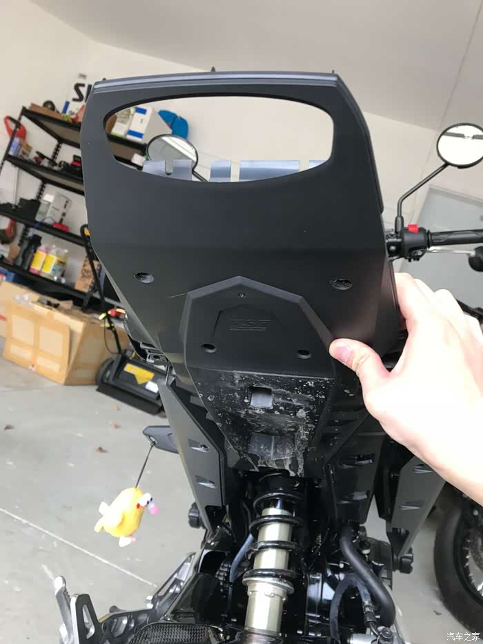

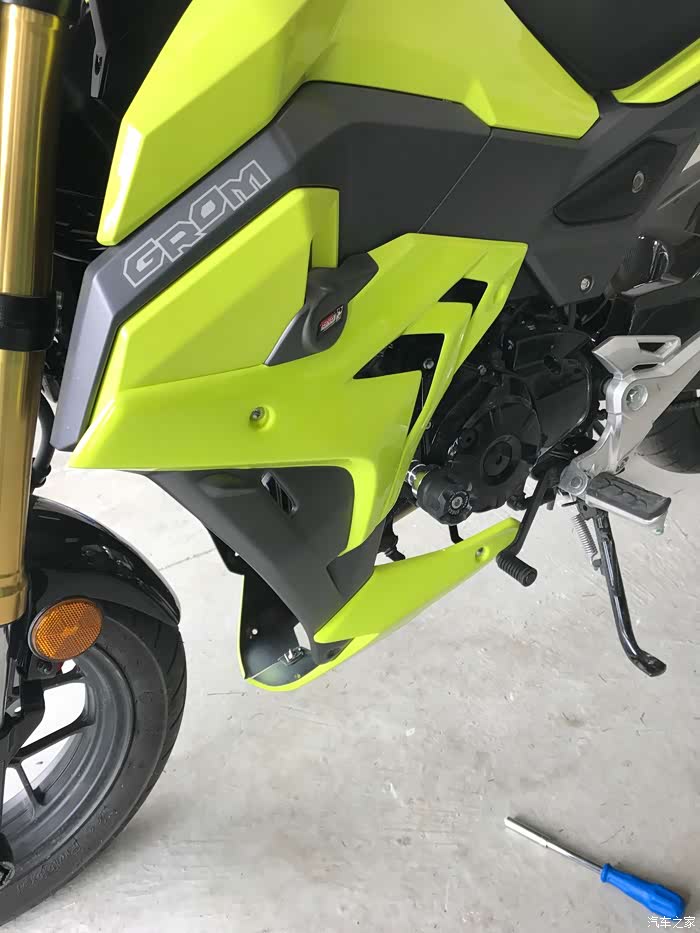

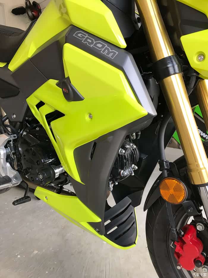

实物看起来一般般,塑料板很廉价,有没打磨好的划痕,喷漆也很差,这张可以看出其实有色差的。毕竟一分钱一分货嘛,要求不能太高。

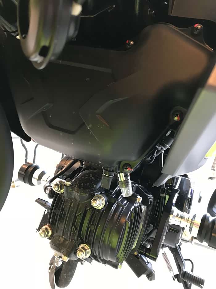

装的时候要拆下一颗原厂的侧板螺丝,用这个套件里的一颗长螺丝替换。

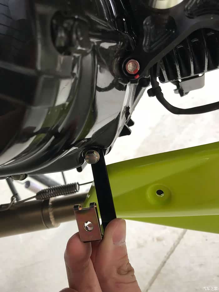

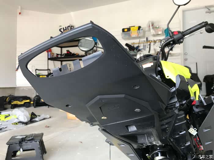

拆下变速箱壳下方的一颗螺丝,把这个支架穿过去再装回去
另一边也一样安装。这里可以看到两块面板在下面没有完全对齐。而且换挡杆那里离侧板也有点太近了,需要掰一下支架让侧板收进去一点。
最后装上中间这个有通风孔的塑料加固板就完成了。

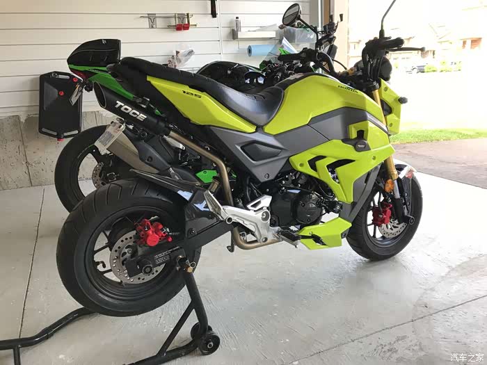

装上套件后侧面看起来饱满了一些,这种带包围的街车风格是啥来着?街霸风格?
这里还可以看到用过一段时间后排气管变得有些偏铜色了。
车身面板经不起细看,很容易看出来是便宜货,哈哈

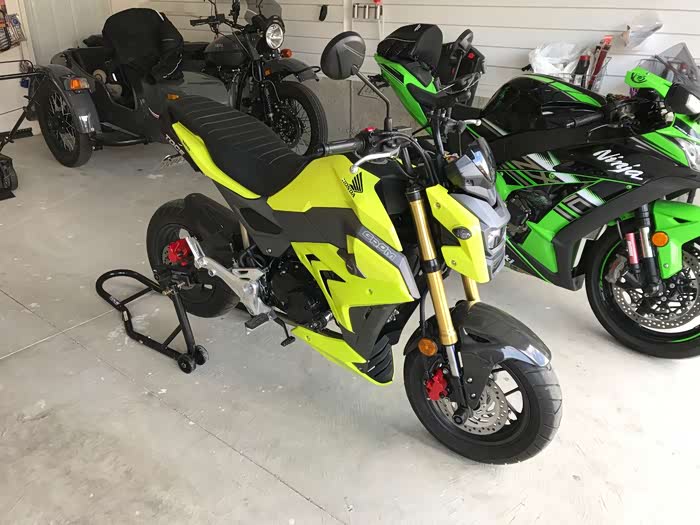

到这里第一阶段的改装就算完成了咯。如标题所言,小猴子正式进化火爆猴!!
只要拍照角度好,就算和10R比起来气势也不输啊,哈哈,攻击力十足!
暂且就这么杀马特吧,以后想好了再进行第二阶段的大改。

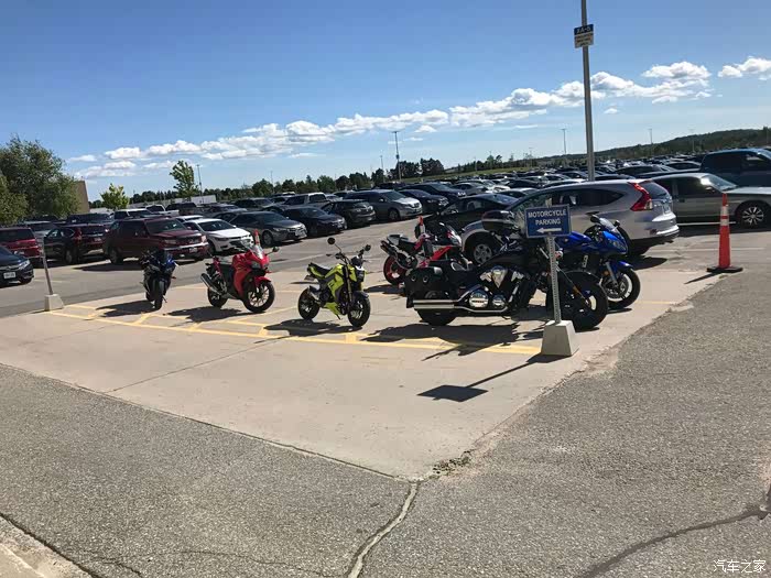

下班,公司停车场来一张合照。
小猴子在这一堆大家伙里面就显得真的小了

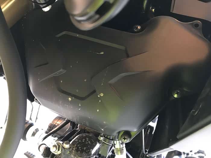

5. 车质量一般,才买回来左边离合器盖上面那两个小盖子有点渗油,但是很轻微,目前擦干净了继续观察。
