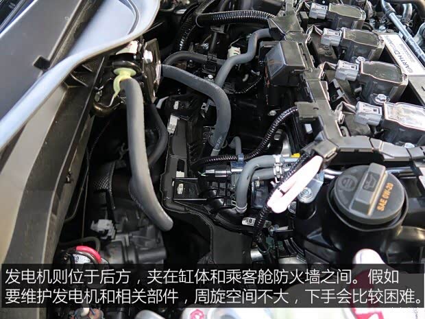

新思域1.5T推荐使用0w-20机油
注意看机油加注盖上写着:SAE 0W-20,更值得注意的是本田直接在机油加注盖标明粘度的并不多见
gk5的车友们放心吧,L15B涡轮版机头尚且推荐0w-20,能使用0w-7.5的NA版自然不在话下,0w-20绝对足矣!
