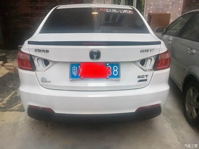

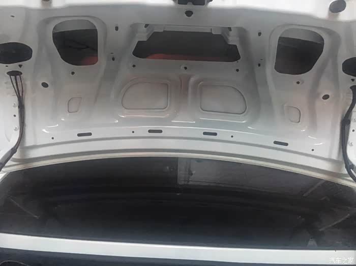

先把尾盖饰板拆下,几个扣子撬开就行

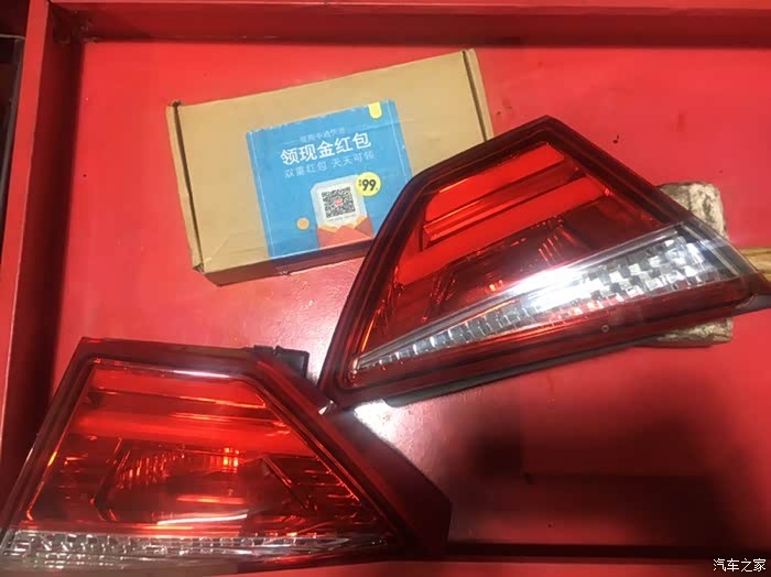

拆下两个副灯,钻孔,注意灯碎片别掉到里面去了,装灯泡
拆下副灯

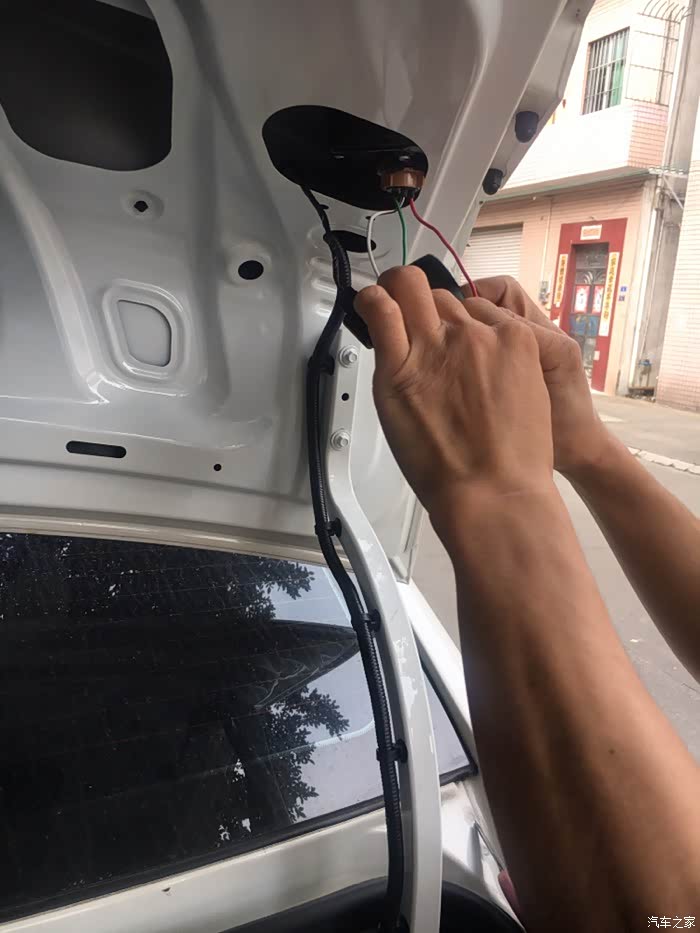

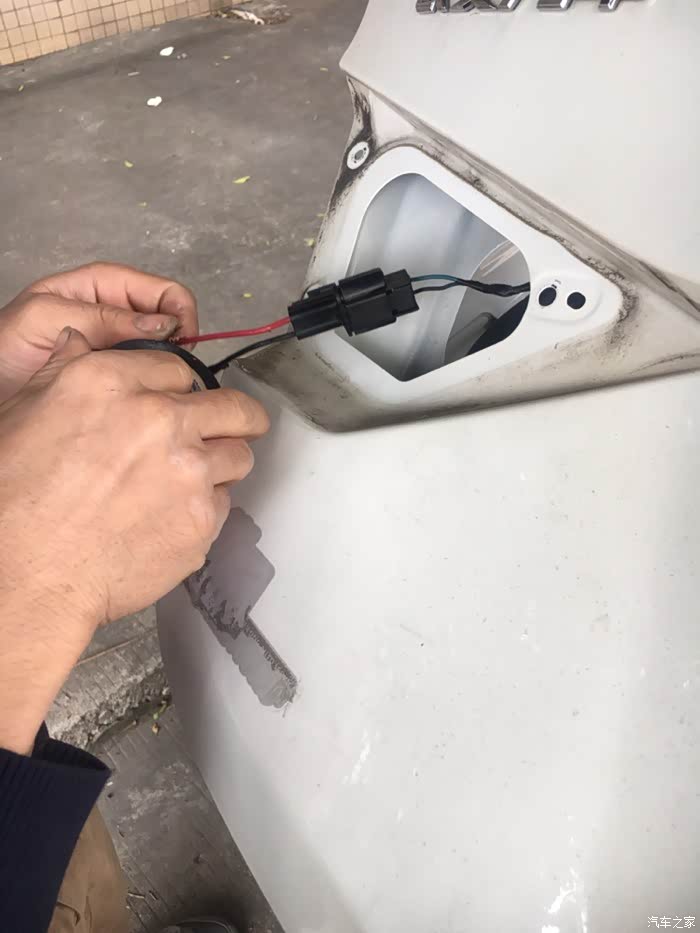

接线,需要破线,介意者不建议改
把尾灯主灯也拆了,破线接刹车灯

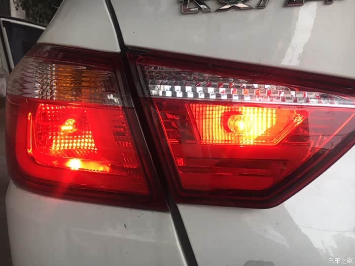

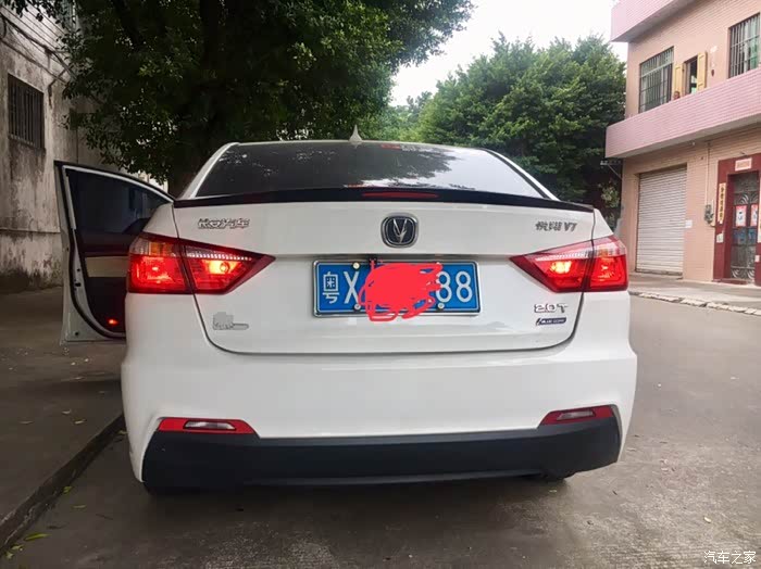

接好线装好灯,刹车灯的线是白绿色的

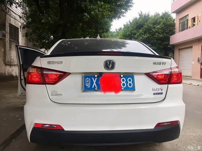

效果
效果
效果不错

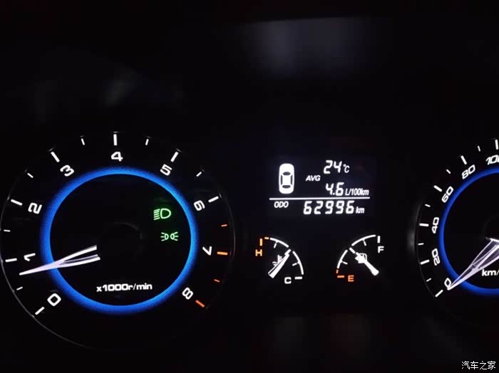

老车了,6万多了
