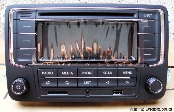

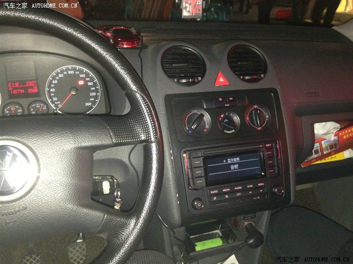

安装rcn210
         新款rcn210是新帕萨特拆下来的
,由于功能比较丰富,就拿来上到老款车型上,安装这款机子,主要对音质要求不高,看中的是蓝牙功能和USB可以给手机充电,省去买车充的麻烦,并且不会把手机电池充坏,5V,500毫安,充IPHONE时要慢点,但是机器可以把IPHONE当IPOD使用,安卓手机也可以充用朋友的试过,本人是果粉没有具体研究,新款机器和老款机器的针脚的定义不太一样

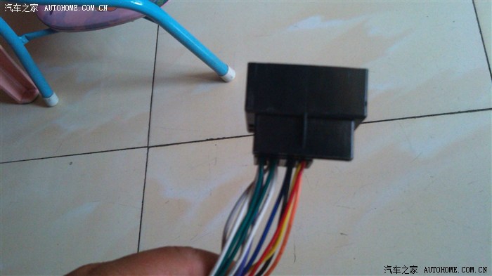

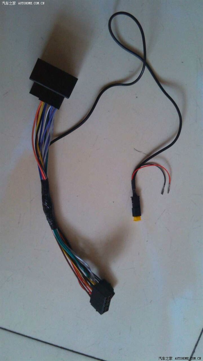

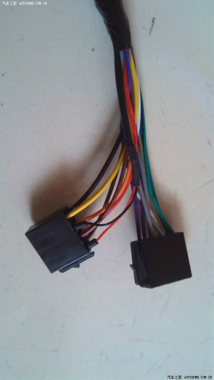

,一定要注意,购买尾插时一定要注意不要被店家忽悠
,什么只要是210都能用。一定要搞清楚,原车是rcd 300,510的叫大头所有插针都在一个整体的插头上
,低配的就是两个分开插头

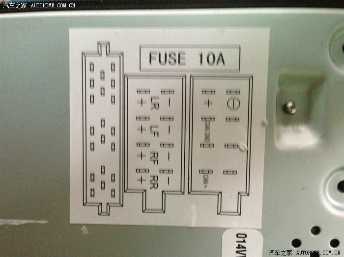

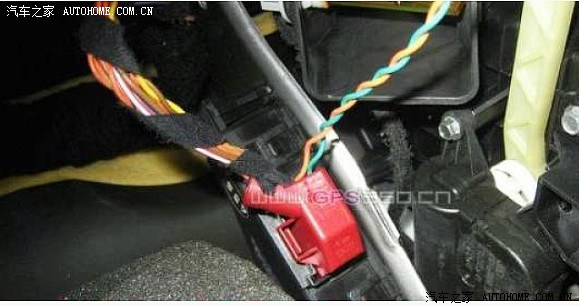

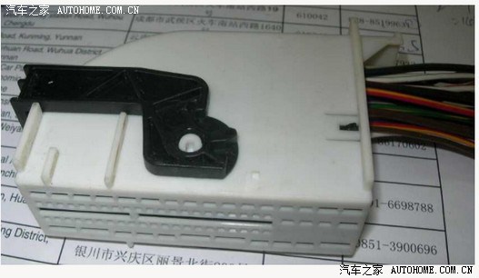

,还要注意can线位置,新款can线位置和老款can线不一样,这是特别要注意的,要不然机器会半小时关机没有蓝牙,面板没灯光,拔钥匙不关机,也就是等于没接can线,can线有网关车型接舒适can:10(低速俗称减)和20(高速俗称加)脚,还有一些车c
an线有网关车型接信息娱乐can:5(低速俗称减)和15(高速俗称加)脚,没有的接bcm大插头20(高速加)和21(低速减)关于网关和BCM位置,轿车一般都在油门踏板上方有网关的是红色小插头,没网关是BCM白色大插头。途安和开迪在诊断头上方拆开面板就可以看到红色小插头
,这就是加装分享,希望给各位想装210的朋友一点参考。如有不对的还请坛里高手批评,本人及时改正。
