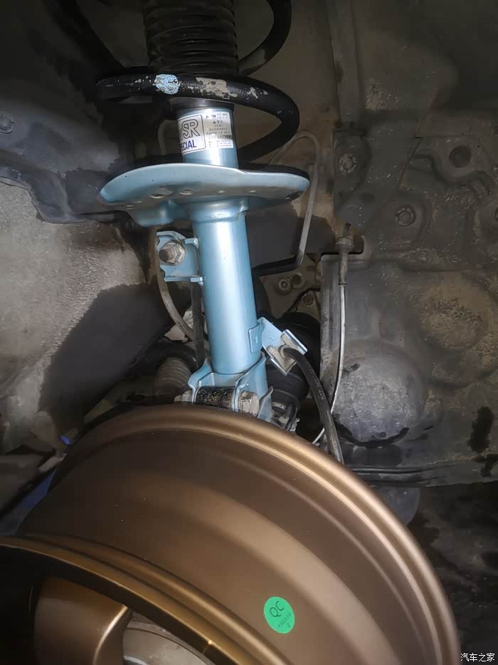

KYB蓝桶

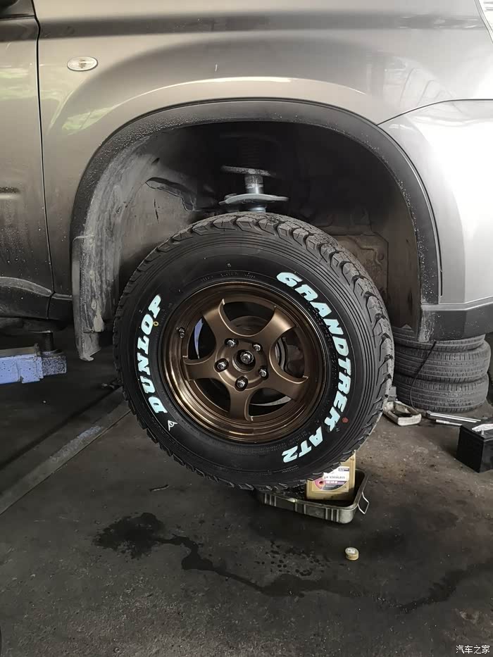

邓禄普的GRANDTRK AT2 LT225/75R15
直至升高底盘、加大轮胎后加速抖动变得更加严重
,而且发现原厂的前轮半轴上了台架根本不能转动起来,原厂的三叉型内球笼拐角已经达到极限,着车挂上一档,前轮一转动半轴抖动的异常厉害!这么吧只能用6珠型内球笼才能达到更大的半轴拐角,三菱帕杰罗、霸道也采用相应的设计!

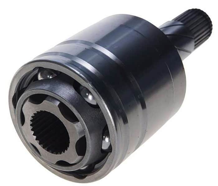

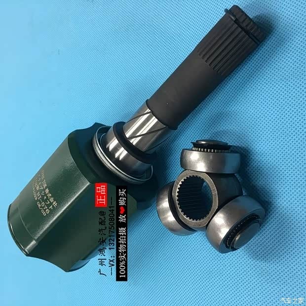

原厂使用的半轴设计三叉型内球笼
三菱帕杰罗、霸道所使用的6珠型内球笼半轴
TOK订做的6珠型内球笼半轴

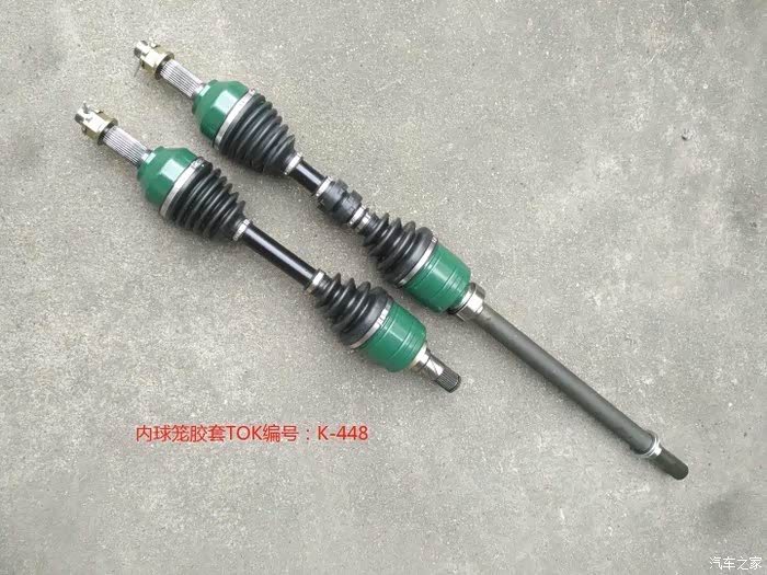

偶然在论坛看到一个帖子可以订做TOK的6珠内球笼半轴,满心欢喜的找TOK代理商帮忙订做半轴,过了好几天的答复是厂家现在已经不接受订做了!晴天霹雳呀……!
这个牌子的半轴可以接受订做

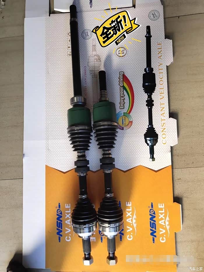

终于找到了一家半轴生产企业可以接受订做6珠型内球笼半轴
价格还不贵,一对半轴总成也没有原厂的一条半轴总成贵

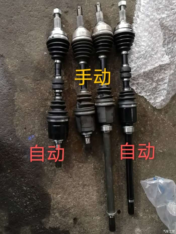

2.5自动挡跟手动挡半轴总成的长度对比
难怪2.5手动四驱版的加速抖动比自动挡的严重,手动挡的左半轴太短了,这样就印证了广大人民群众所说的设计缺陷,这款手动变速箱从设计的款式就跟这款2.5的发动机及车架不匹配
硬塞进去造成了先天的设计缺陷,造成左前半轴异常短小,也令到左前半轴拐角会异常的大,超出三叉型内球笼拐角极限
