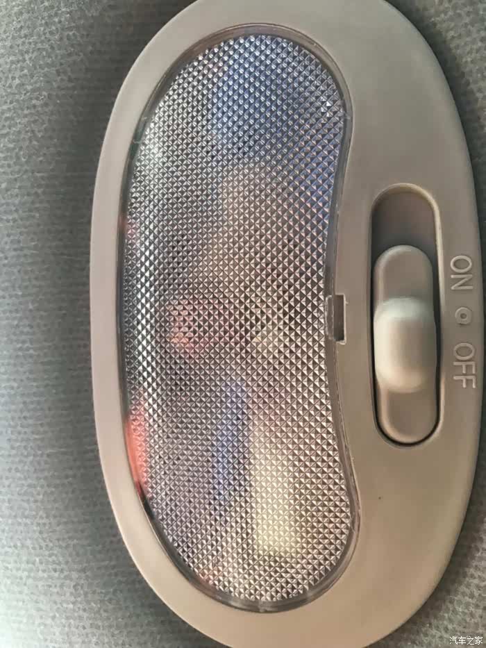

有时候在车内使用阅读灯,觉的阅读灯有点暗,便在网上购买了LED灯,中午研究半天,好不容易拆开装上,发现挺亮的,和以前的比不可同日而语。
阅读灯:双尖灯,长度31mm,注意LED灯板宽度不要太大(否则装不下),不超过4排led的宽度,我更换的颜色为白色。大家可以根据的喜好选择白、暖白、蓝、粉等色调。
一把小号的平口螺丝刀
led灯背面
led灯正面
安装注意事项
开撬,大力出奇迹
打开了
对比一下
未更换前
好亮
更换后亮多了
