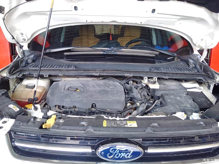

更换16年福特翼虎1.5T发动机正时皮带

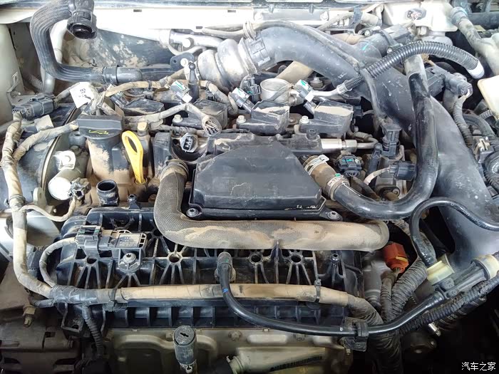

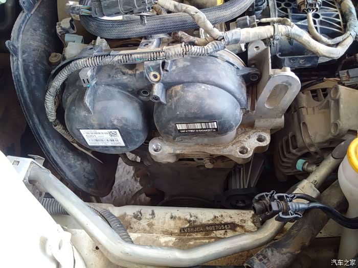

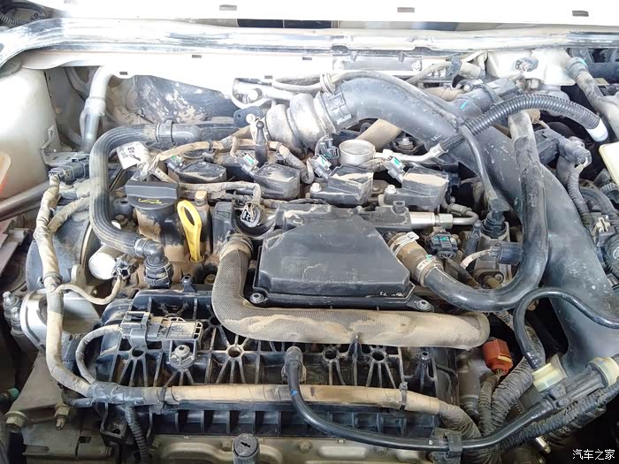

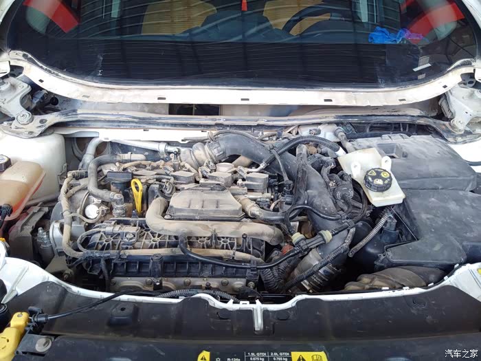

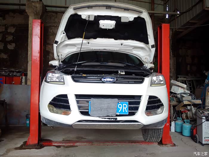

  一台16年的福特翼虎,1.5TGDI涡轮增压直喷发动机,该车行驶接近10万公里,还没有更换正时皮带,趁着最近不忙,帮忙更换了一下正时皮带和水泵;在此把安装要点分享一下,希望能对论坛上面的车友有点帮助;本人才疏学浅,还在学习过程中,希望论坛车友高抬贵手慎拍砖。
上举升机。

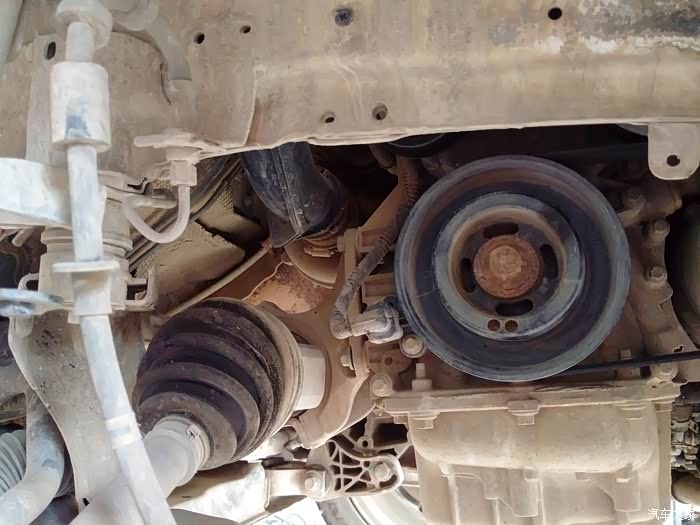

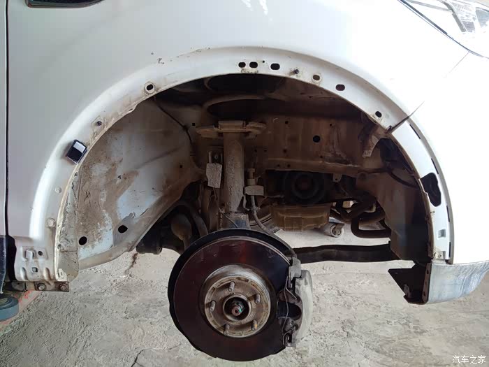

拆掉右前轮胎,内衬,内衬非常容易撬坏,更换过的副厂件。

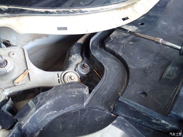

拆掉小吊杆固定螺丝。
取掉小吊杆。

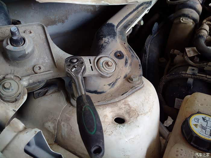

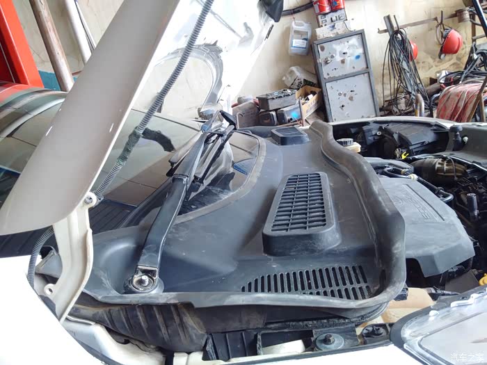

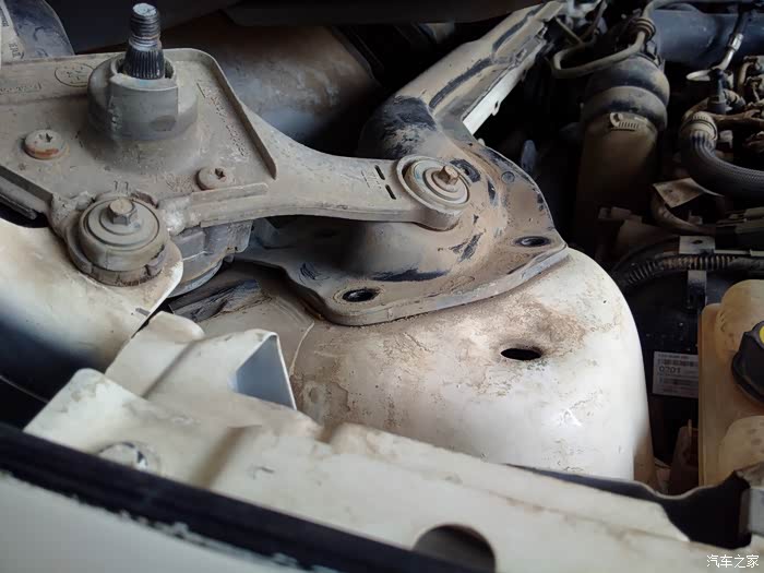

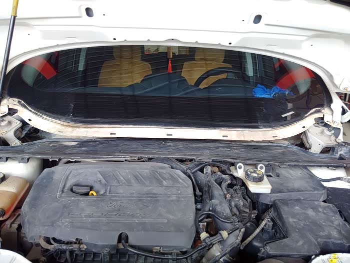

拆掉雨刮器镙丝,以及玻璃下面的水槽。

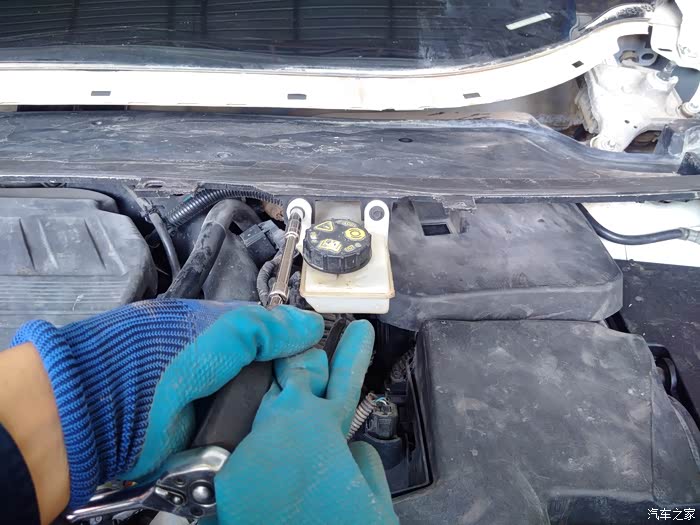

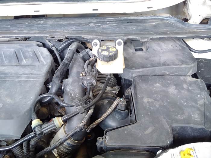

拆掉刹车油油壶。

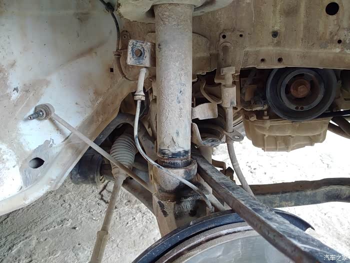

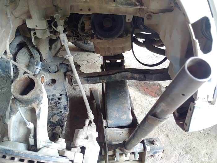

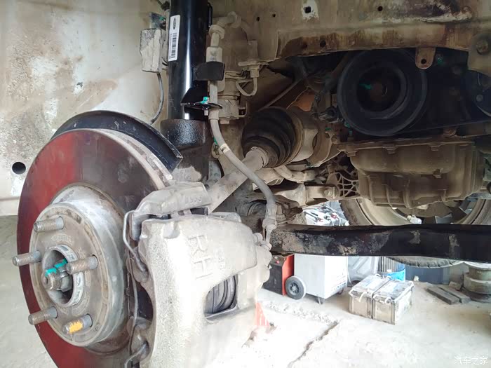

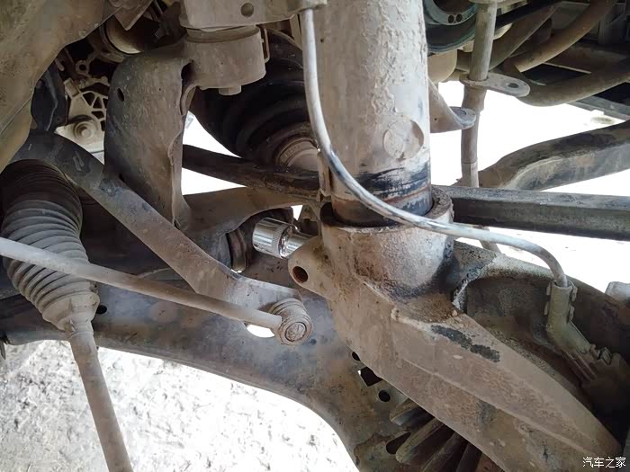

由于右侧减震漏油,我们顺便把减震也换了。
空间大才好操作。

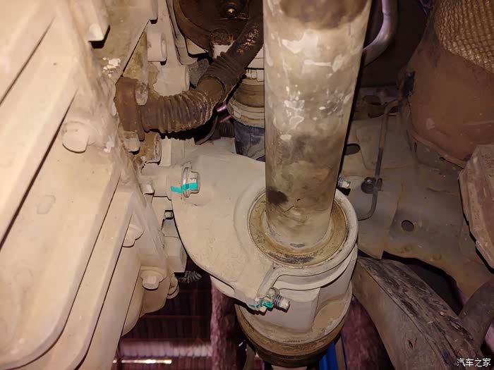

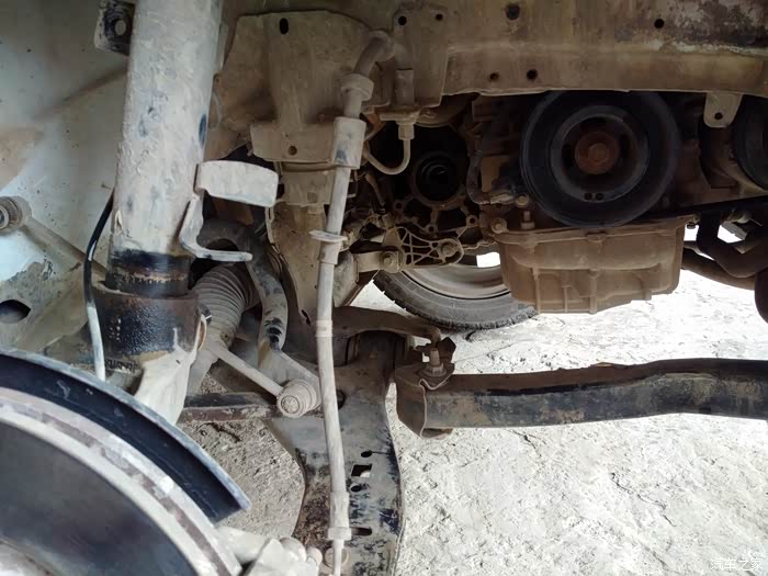

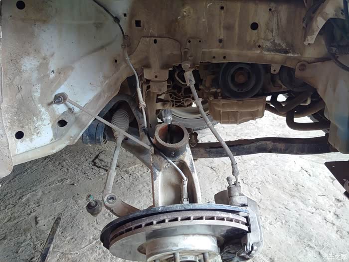

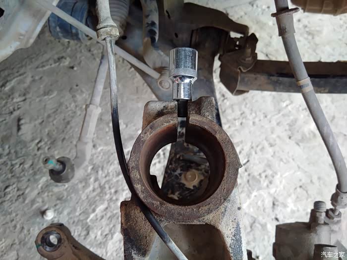

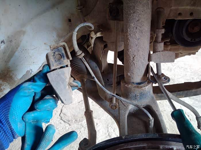

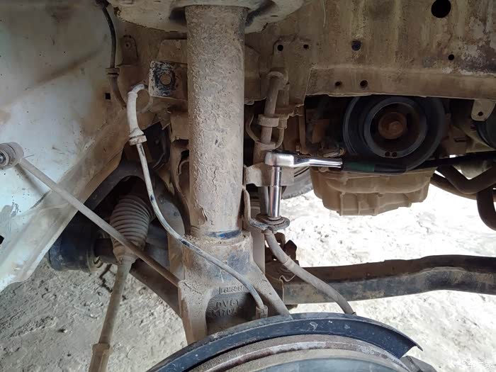

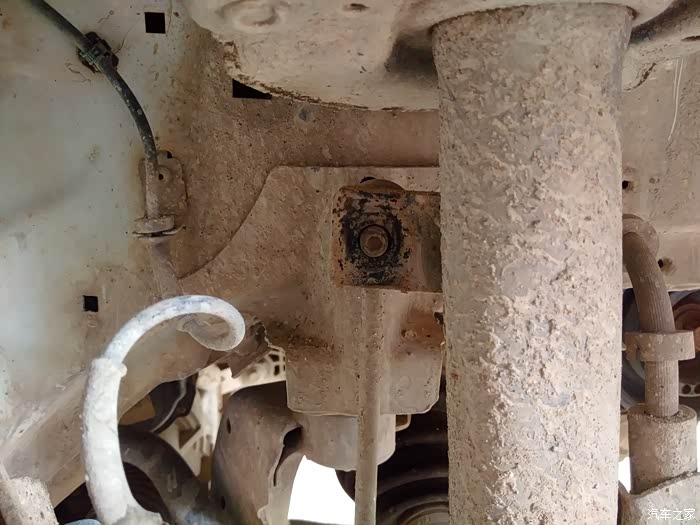

拆掉减震下部固定螺丝,用专用工具涨开羊角。

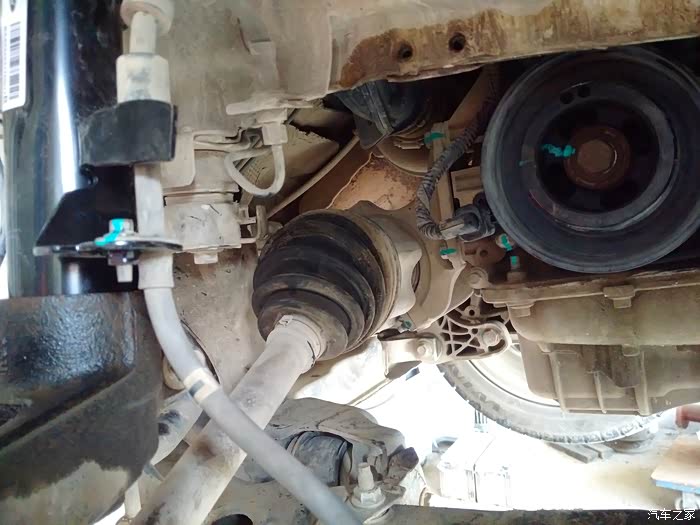

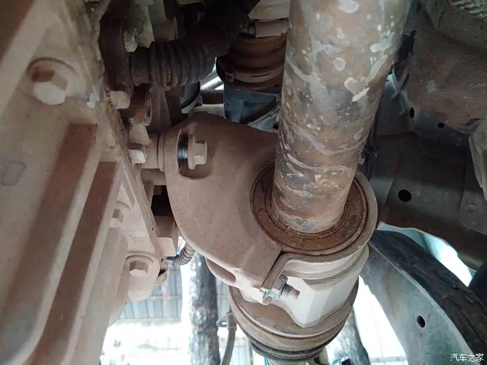

拆掉半轴过桥。
一共是5个镙丝。

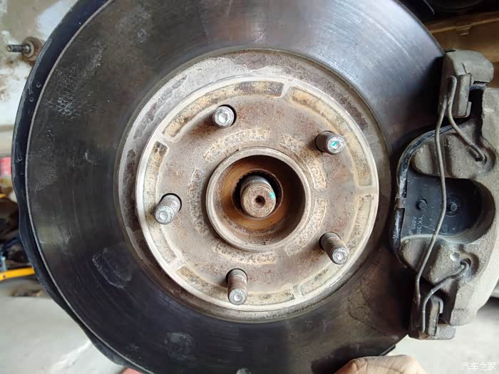

拆掉半轴凸缘大螺母。

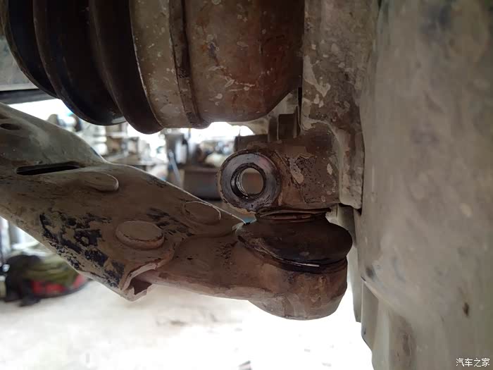

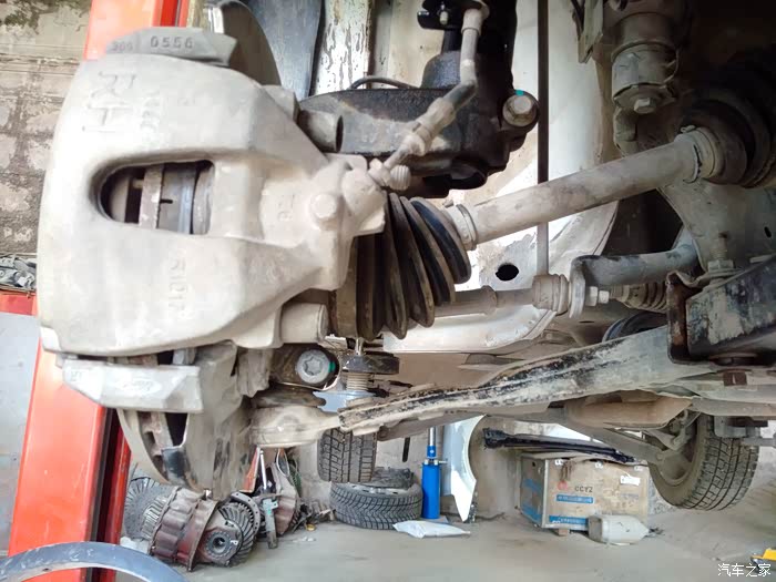

拆掉下摆臂球头横销镙丝。
拔掉半轴。
涨开羊角的专用工具就这样。

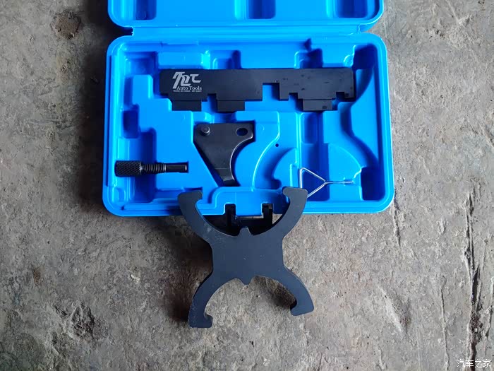

接下来我们要用到正时工具。

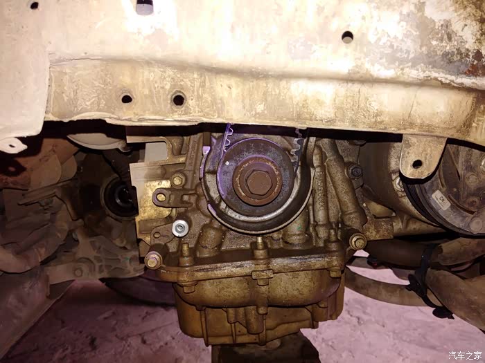

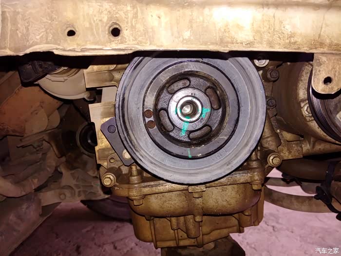

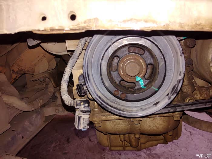

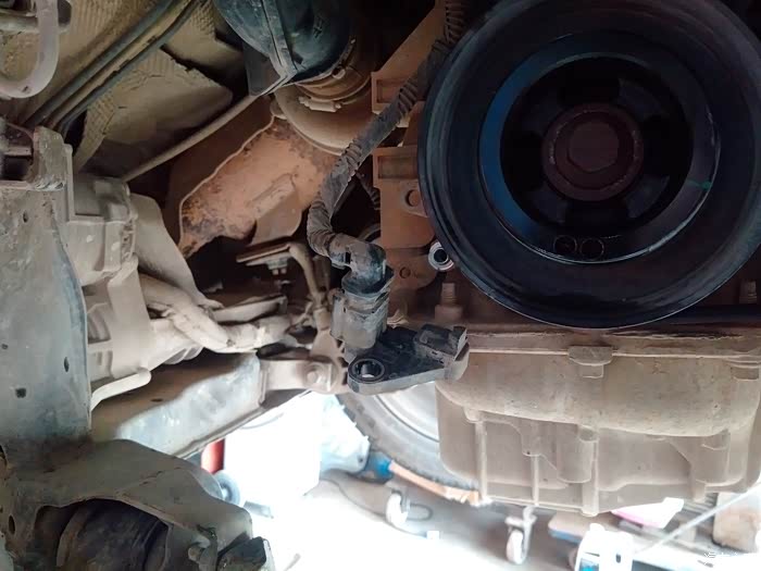

拆掉曲轴位置传感器。

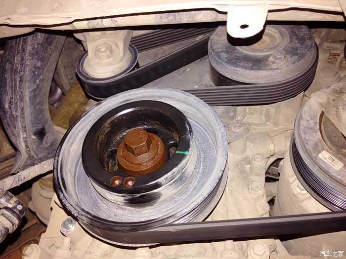

拆掉发电机皮带。

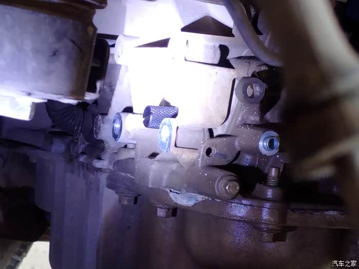

过桥的位置,缸体上面有一个堵头镙丝,需要拆掉。

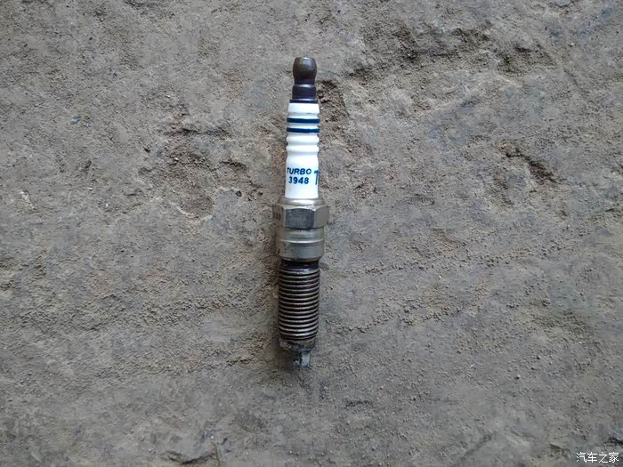

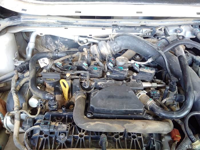

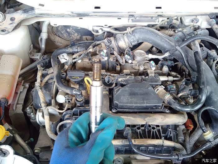

拆掉一缸火花塞,这一步其实也可以不拆。
火花塞是换过的,湘火炬的。

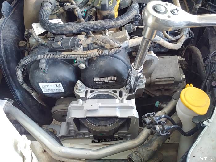

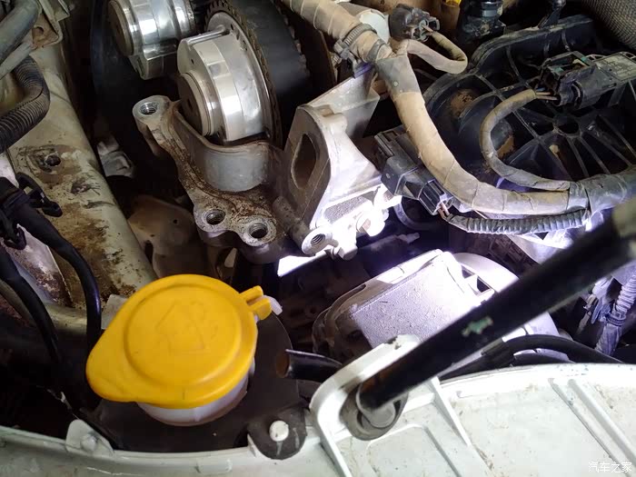

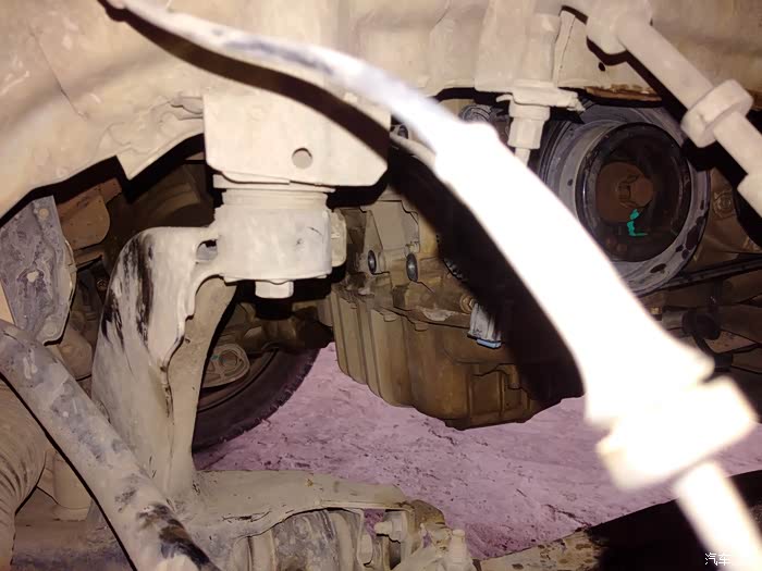

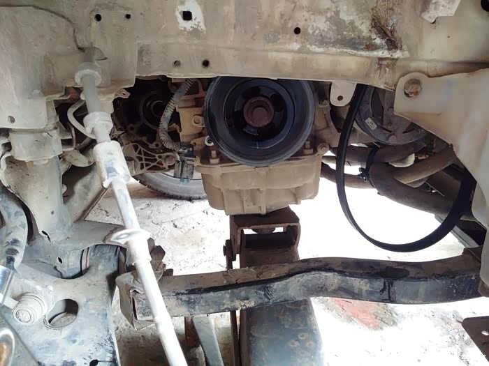

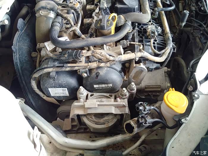

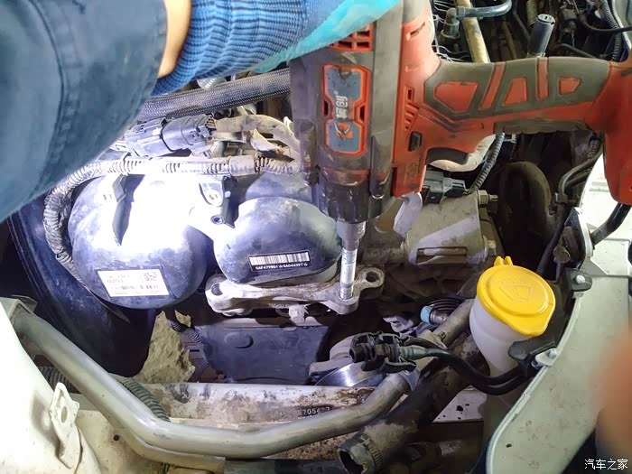

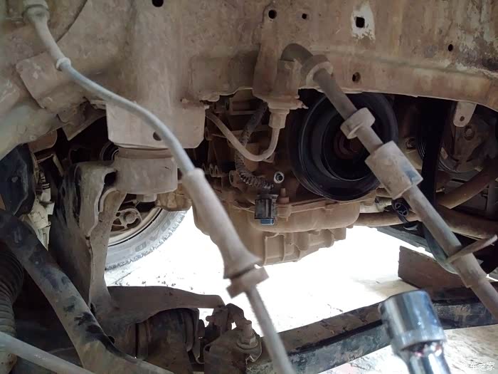

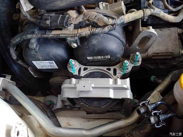

用千斤顶顶住油底壳,拆掉发动机右悬置。

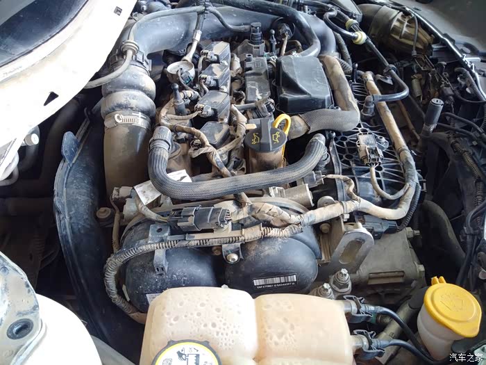

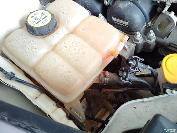

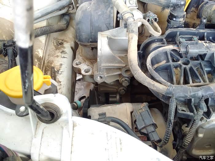

拆掉膨胀水箱,在之前先放掉冷却液。
拆掉右悬置。

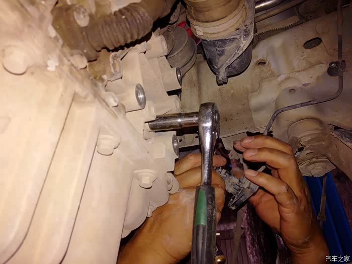

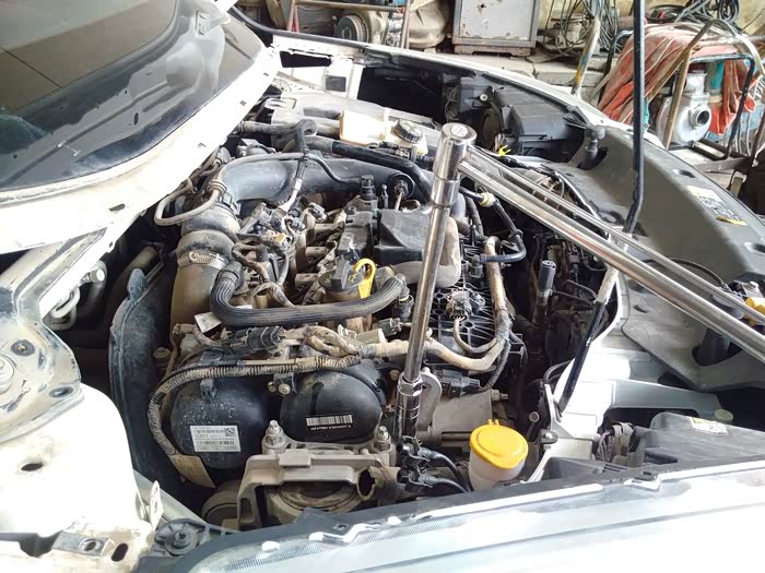

用E10的专用套筒拆掉两根双头螺丝。

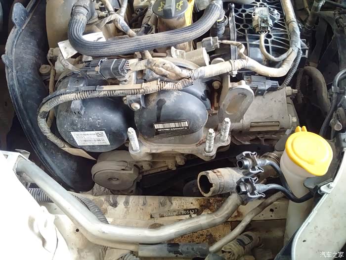

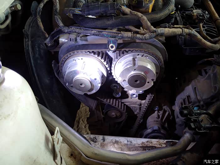

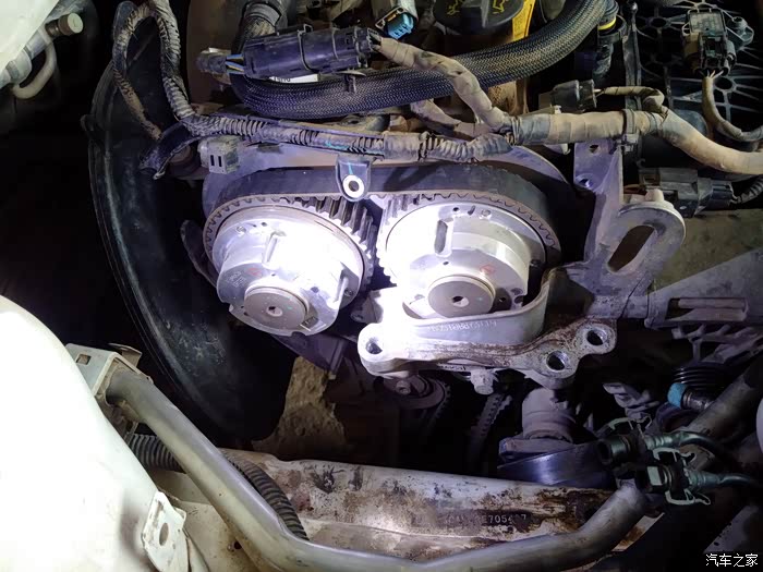

拆掉正时皮带护罩。

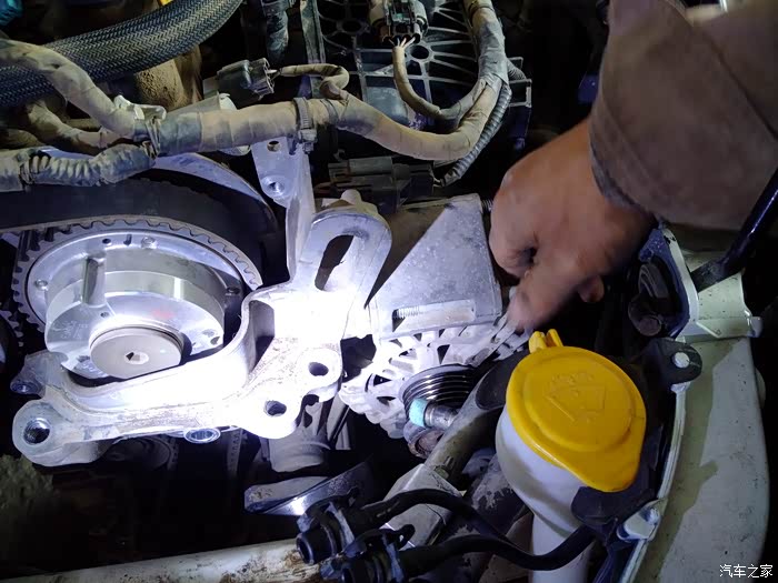

拆掉发电机,发电机内侧还有两个固定镙丝。

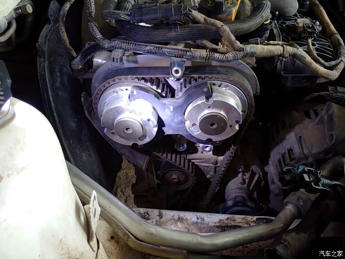

这时候铝合金的边盖就能取下来了。

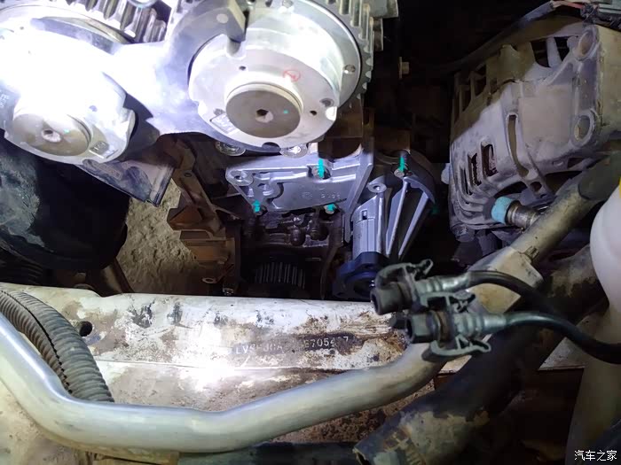

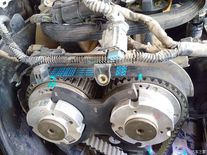

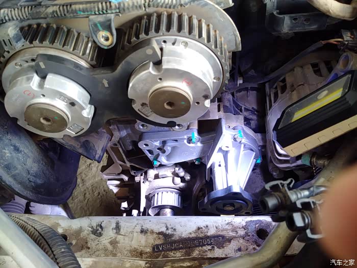

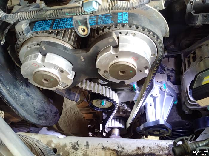

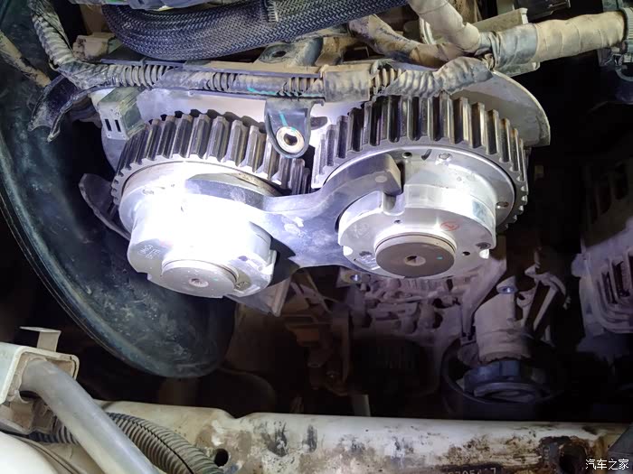

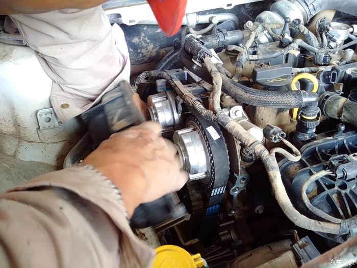

继续安装专用工具正时销,安装好以后曲轴,顺时针旋转曲轴,直到曲轴不能旋转。
旋转曲轴卡上正时工具。

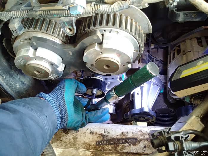

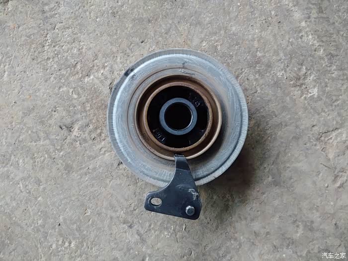

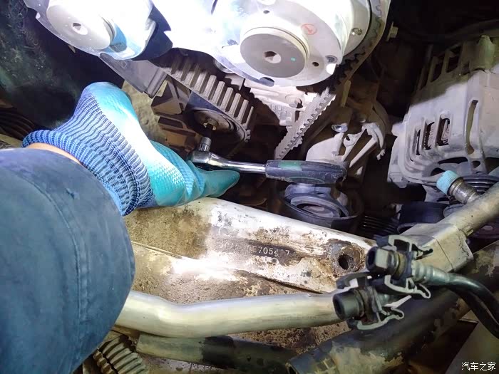

用T40的套筒拆掉张紧轮固定镙丝。

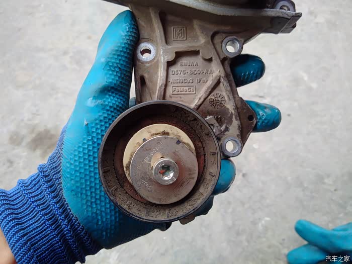

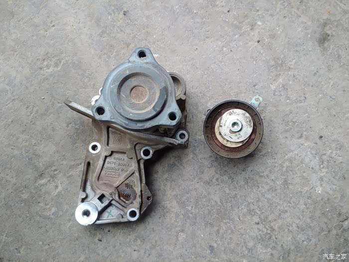

拆掉水泵和张紧轮。

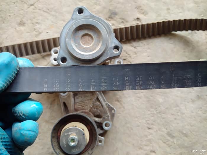

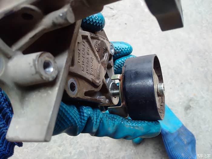

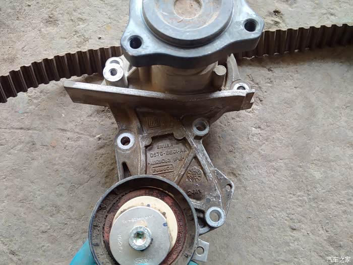

注意安装要点,张紧轮的凸舌是卡在水泵的长方形孔里面。
都是原厂件FOMOCO;
安装水泵,分次对角紧固镙丝,扭矩10牛。
用记号笔做上记号,避免有镙丝忘记紧固。

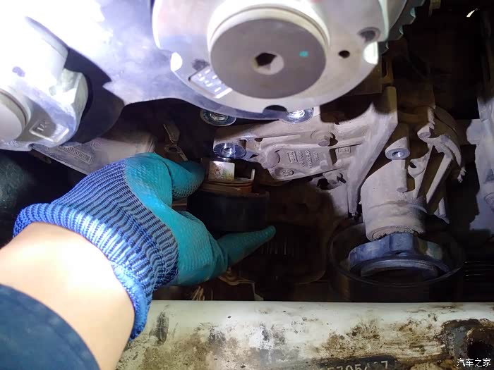

安装张紧轮,紧固力矩30牛,我这个扭力扳手小了,5-25牛的小飞。
套上正时皮带,拔出张紧轮锁销。

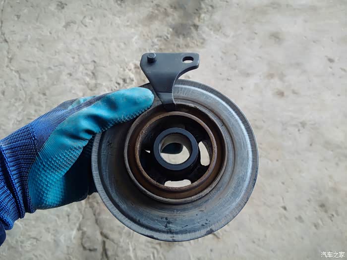

发电机皮带轮上面是没有花键的,有个专用工具卡住安装。
工具卡住皮带轮。
工具和皮带轮都安装在曲轴位置传感器固定的位置,然后紧固皮带轮大螺丝。
可惜买的正时皮带不是原厂的。

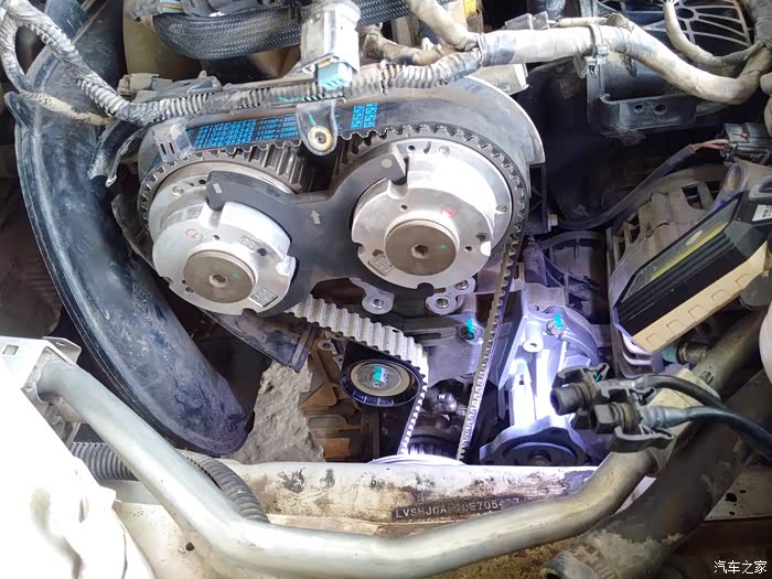

取掉正时工具,顺时针旋转曲轴几圈,试试发动机能不能正常旋转,有无卡住转不动的情况,看看正时皮带的记号能不能回到原位。
安装罩盖和铝合金边盖。
装复右悬置。
装回曲轴位置传感器。
装复半轴和过桥。
