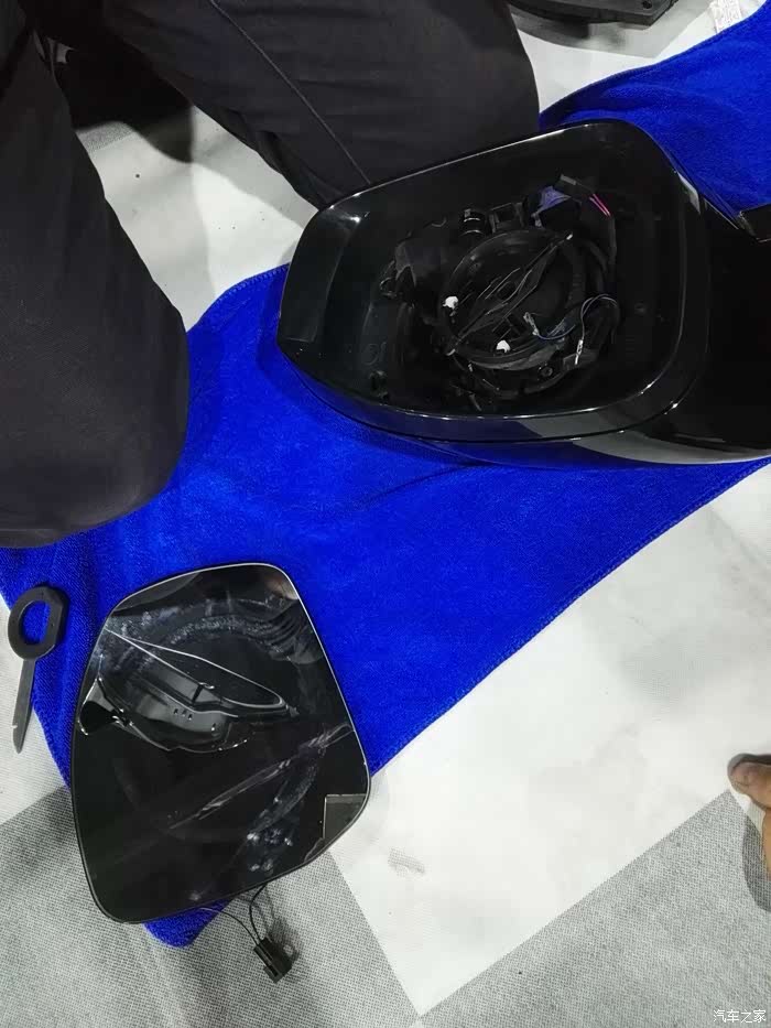

拆镜子,破了怎么办,不敢想

两边摄像头的线都要走到驾驶室来

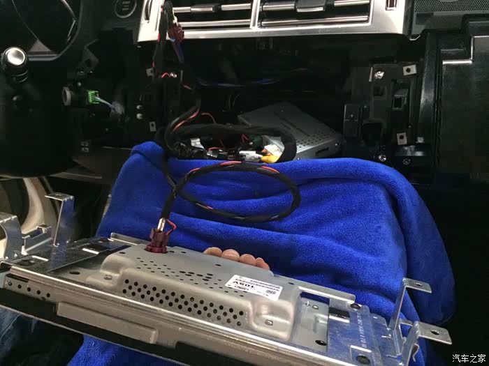

重头戏来了,前面不是说不用拆显示屏装吗,就是拆这里装的,主驾驶室的座椅下面,显示屏的主机在这里,还有什么导航的主机
座椅拆掉,还得继续拆····

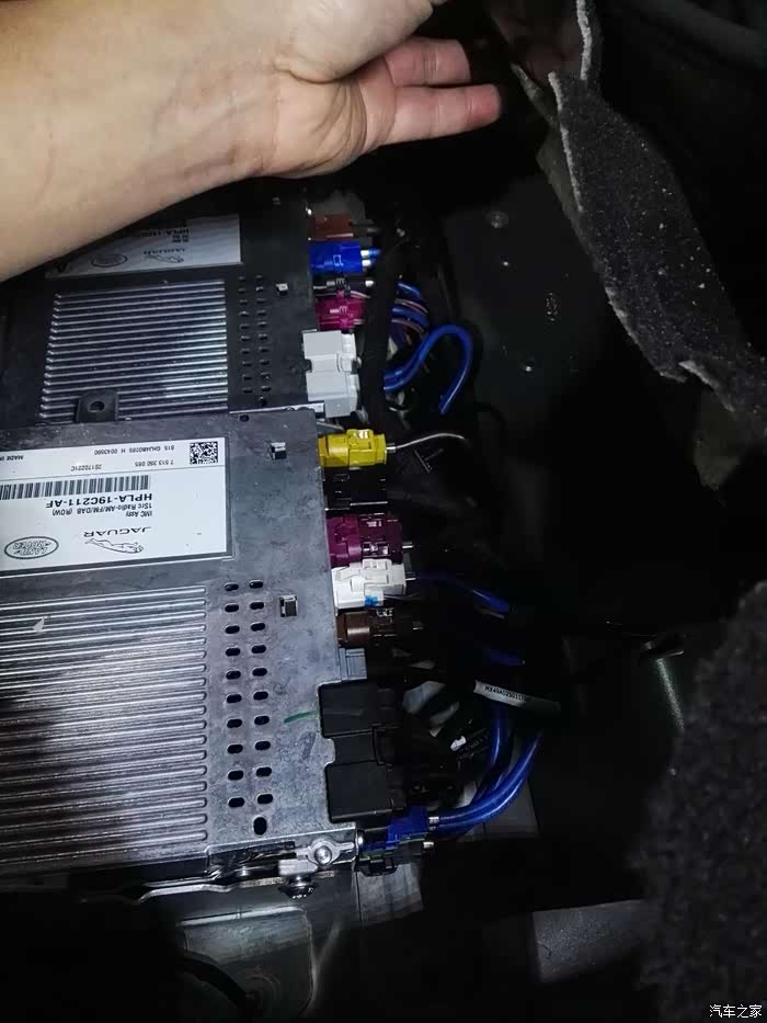

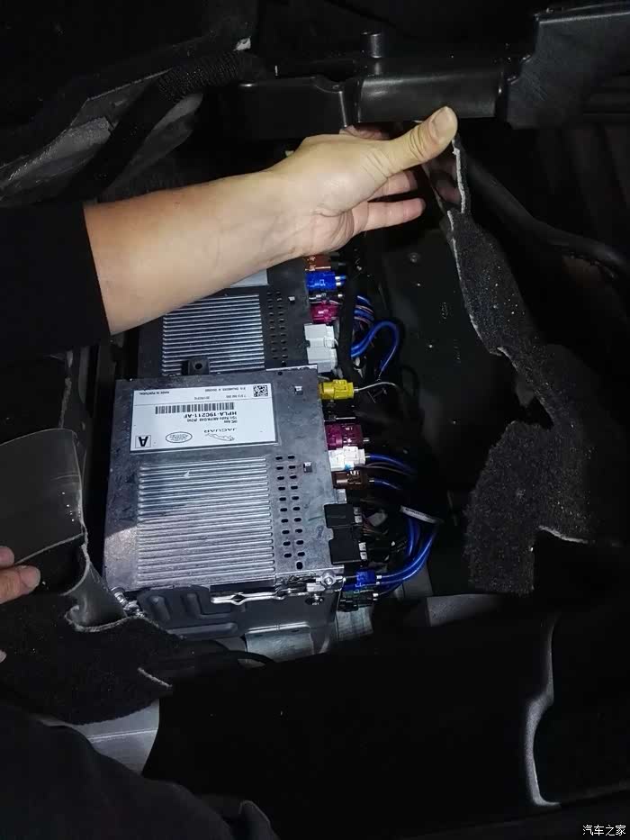

庐山露真容,惊不惊喜意不意外
再近一点看

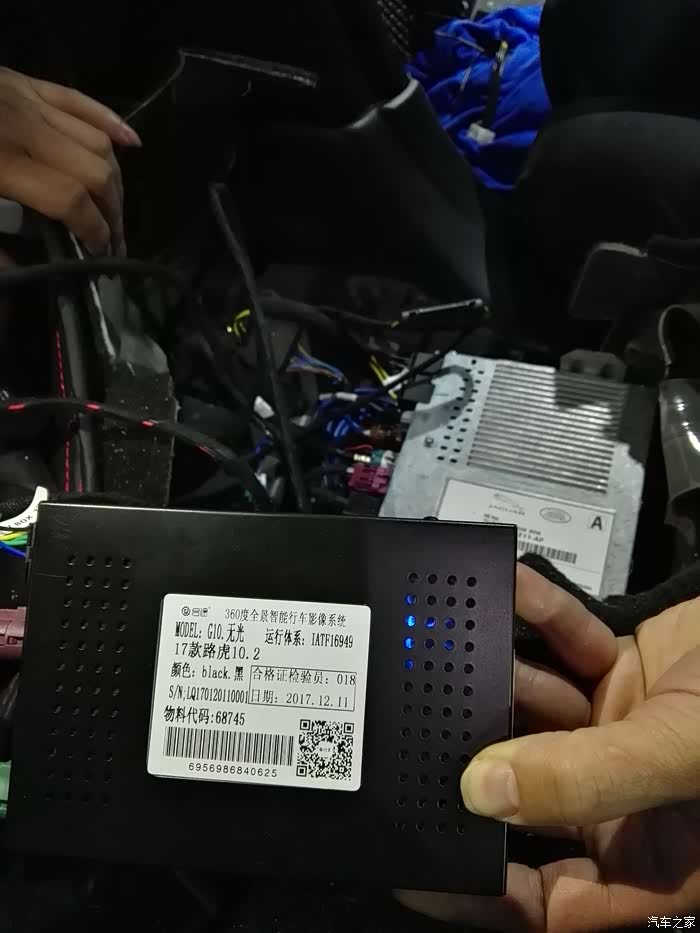

360主机就在这里转接,不用破线的原因,终于勾搭上了啊
还得扎好一点,保证万无一失
找个位置隐藏起来

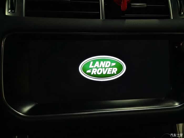

开机测试了,没有挂摄像头,没有画面,只说明了主机连接正常
手痒,自己又拿出来看看
专业名词,LVDS线,传输LVDS信号,特地网上查了一下,到底是个什么鬼,结果是纯数字信号,高档车都喜欢用这种传输方式
接上摄像头了,是不是好乱,还有一项大工程在下面

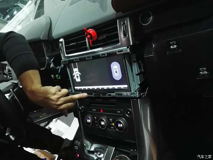

效果出来了,进来车内看到的效果,三个多小时的等待,只为这一刻呀,全景+前面单视图+雷达
全景+后面单视图+雷达
全景+左边单视图+雷达
全景+右边单视图+雷达
左边前轮+全景+右边前轮+雷达
左边后轮+全景+右边后轮+雷达
触控看记录仪,不过没有插U盘,有U盘就可以看到记录的视频了,人性化设计,妈妈再也不用担心我忘了带遥控器了
还可以触控设置功能,个性化定制了
