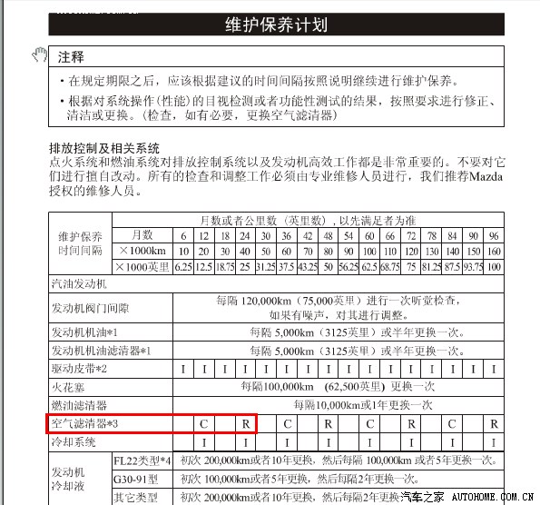

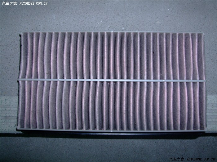

按操作手册介绍,空气滤清器是12个月清洁,24个月更换,也就是2年才更换一次。见下图。但我2保的时候发现我的空气滤已经很脏的了。见下图,表面的颜色几乎褪尽,在仔细点看,上面还有很多蚊子的尸体依附在里面。为了发动机工作性能更加好,决定替换它!

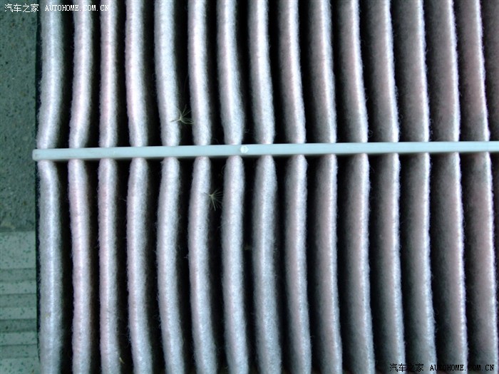

这是替换下来的空气滤。
仔细观察,还有文字尸体在上面。

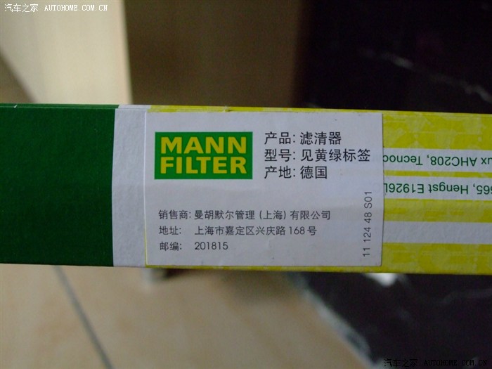

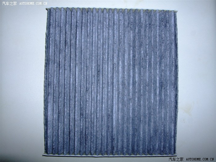

空气滤和空调滤合照,其中空调滤的编码分CU2043和CUK2043,CU为普通滤,CUK为活性炭滤,效果更佳。

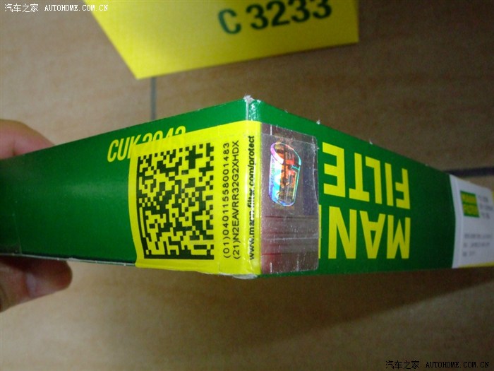

密封包装,支持二维码验证,有智能手机的朋友可以下载NeoReader 的APP,扫一扫就可以查询购买的是否正品。

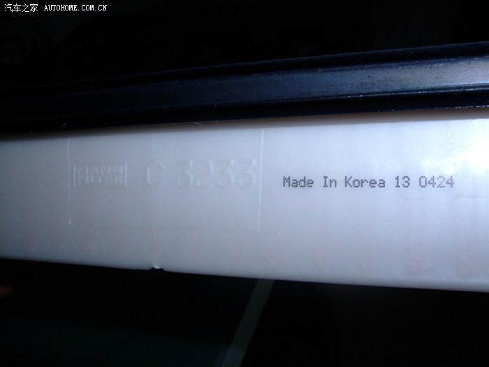

空气滤产地,韩国。棒子货。

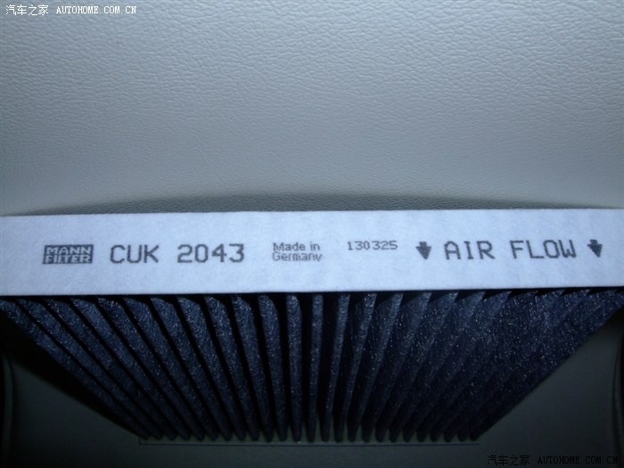

空调滤产地,德国原装货。

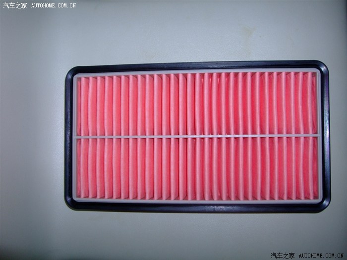

空气滤外观,颜色均一,仔细看没有额外的毛绒
生产地和生产日期。

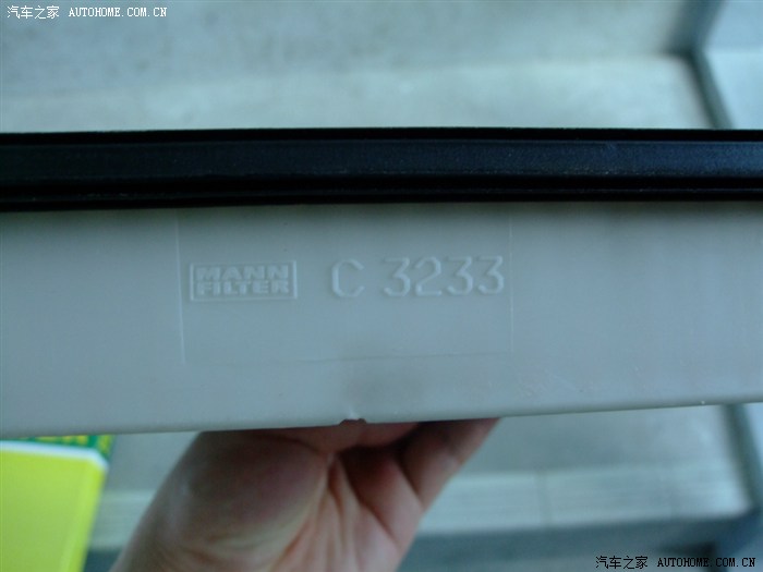

其实原车出厂的空气滤也是曼牌的,只不过没有生产日期而已。下图为原厂的空气滤。

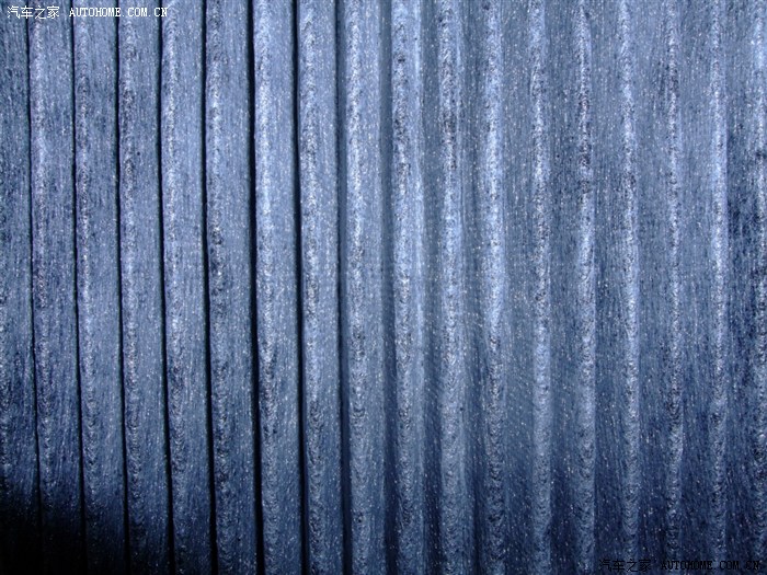

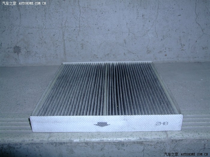

下图为空调滤清器,因为是活性炭成分,所以看起来是这种颜色的。
放大看看,颜色均已,表面上布满活性炭因子。
空调滤的名牌和生产日期

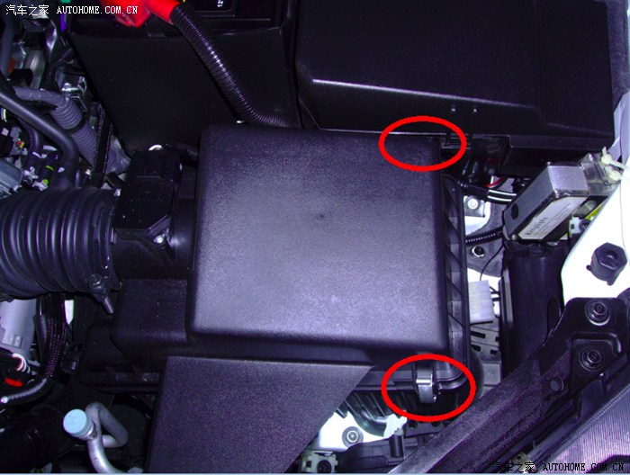

更换空气滤步骤:
打开发动机保护盖,在空圈处,用力把两边对称的扣向外扳下,然后把空气滤盖提起来就可以进行更换空气滤了。

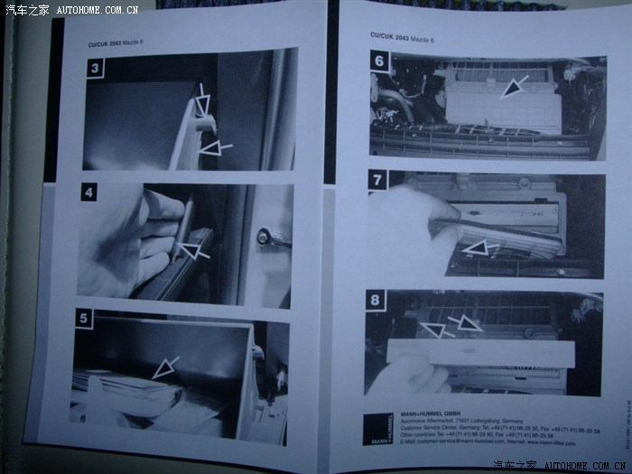

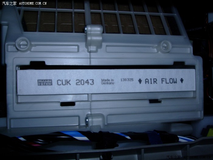

更换空调滤步骤:
曼牌的空调滤有附送更换说明书的,很简单,就是打开储物柜,把两边的卡扣位稍微用力往中间扳,把储物柜拿下,然后再把右边的伸缩条与储物柜的卡扣拿掉,就可以了。
更换空调滤的时候要注意,一定要放正确位置,不然就前功尽弃啦。替换好后就还原拆卸的步骤就可以了。

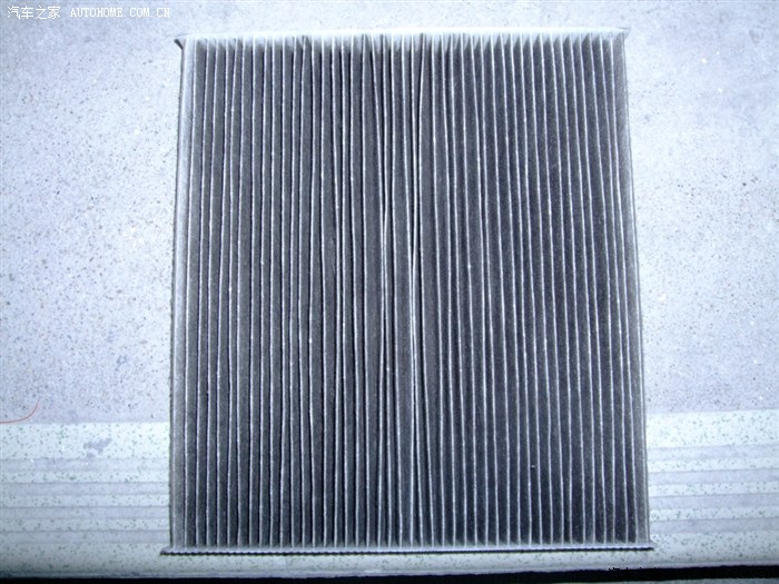

这个是替换下来的空调滤:很脏~~
