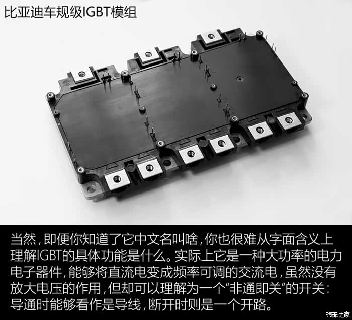

作为新能源汽车最为核心的技术之一,IGBT模块的好坏能够直接影响电动车功率的施放速度,直接控制直流电和交流电的转换,并对交流电机进行变频控制,从而决定驱动系统的扭矩和最大输出功率。既然能够决定扭矩和输出功率,所以IGBT也被称之为电力电子装置的CPU。IGBT根据***电压的不同可以分为不同的级别,通常1200V及以下的主要用于工业、汽车和家电上,而轨道交通上使用的通常在2500V至6000V之间,至于电网方面则电压更大,达到了6500V。

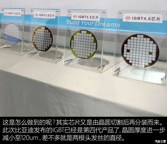

现在市面上的IGBT产品主要集中在德国的英飞凌和日本的三菱电机之中,英飞凌在车规级别的IGBT产品中处于垄断地位,在功率半导体方面连续14年销量第一,几乎包揽了除日本厂商外所有电动汽车的IGBT产品。而三菱电机则在轨道交通的IGBT上有着垄断地位,包括我国的高铁、欧洲的阿尔斯通、西门子等高速列车都选用了三菱电机的产品。截止2017年,我国汽车芯片市场规模约占全球的20%,但是国产汽车芯片在全球占比不到1%,比亚迪IGBT 4.0的出现,有望打破这一行业被国外寡头垄断的现状。
