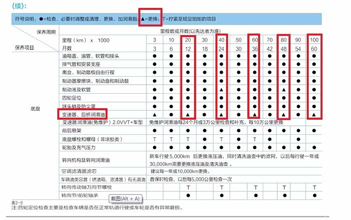

重要,关于M3后桥和变速箱油的更换,避免后桥损坏
各位车友,最近有几位车友4万公里左右后桥油都还没更换导致后桥损坏,请关注
所有的车友,根据保养手册要求,M3后桥油需要每3万公里更换,可以适当延长一些公里,但是个人建议不要超过30000公里更换,毕竟是后驱重载,后桥润滑很重要,如果是你们在4S做的保养,但是4S没给你做后桥油更换的保养,导致后桥损坏的,4S要求你们自费,请打厂家400-888-9933投诉;如果是自己外面保养的,就只有自己掏钱了!
如果润滑不良,变速箱、后桥都会磨损加大,导致异响,直到损坏
变速箱油注意看自己的手册,有的是10万公里才换的,我们老车不是
保养手册关于后桥油和变速箱油的更换周期
