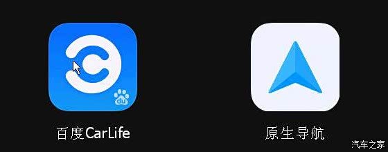

百度carlife使用安装
一代小三车机的华阳的win ce6.0系统,由于之前有更新导航经验,所以这次弄百度carlife就变得很容易。

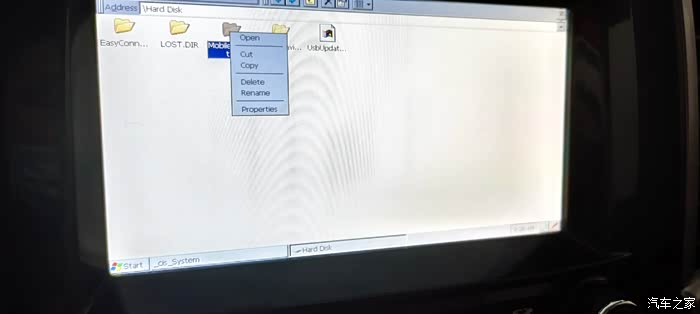

第一步:.想进入车机系统就得用UsbUpdateOs.fge这个引导文件,这个是个空文件是不需要下载的,自己建立一个文件改成这个名字就行
第二步:就是下载百度carlife文件,现在官网上已经没有wince版本的下载了,所以我是在网上找的。
这个好像是3.1版本的,应该是能找到的最新的了,wince版本好像已经放弃了,很久没更新了
然后就是把下载好的BDcarlife压缩包解压,把BDCarlife重命名为MobileNavigator,里面的CETools.exe重命名为MobileNavigator.exe然后把MobileNavigator文件夹放到优盘里备用,这里要注意一定要优盘,SD卡不好使,反正我的是只能用优盘,内存卡放到读卡器插U口也不好使。
第三步:上车把准备好的优盘插上,钥匙拧到ACC,车机开机会闪两下然后就会进入车机wince系统,注意这个系统是英文版本的。然后依次点击(这里最好准备一个卡针之类的尖尖的东西方便点击,我用的是牙签)start→programs→windows explorer进入车机管理页面。这里注意hard disk是我们插入的优盘,SDMemory是车机的内存。双击SDMemory进去就会看到一个名为MobileNavigator的文件夹,这个是原厂导航的文件夹,如果不在需要删除就好,如果需要就把它改个名字例如MobileNavigator123,接下来我们退出去,双击hard disk进入就看到我们刚刚弄好的名为MobileNavigator的文件夹,按住点击copy,退出去然后再次进入SDMemory按住选择pasce这样就把百度carlife的文件复制到车机里了。

第四步:点击NAVI快捷键就会先进入菜单,百度carlife给我们设置个选项,这时候可以选择进入carlife或者原车导航,第一次使用的话要去右上角点击设置菜单里检查原车导航的路径是否准确,如果不对需要修正(原车导航路径就是刚才被重命名的MobileNavigator123文件夹)。
最后一步:就是插上数据线连接车机和手机(此时要连接车载蓝牙,因为声音是从蓝牙传递的。还有很重要的一步就是要打开手机的开发者模式打开USB调试,这样才能连接上),点击导航键选择百度carlife,等待一会就能连接上了。PS:手机里也要下载APP的哦。
