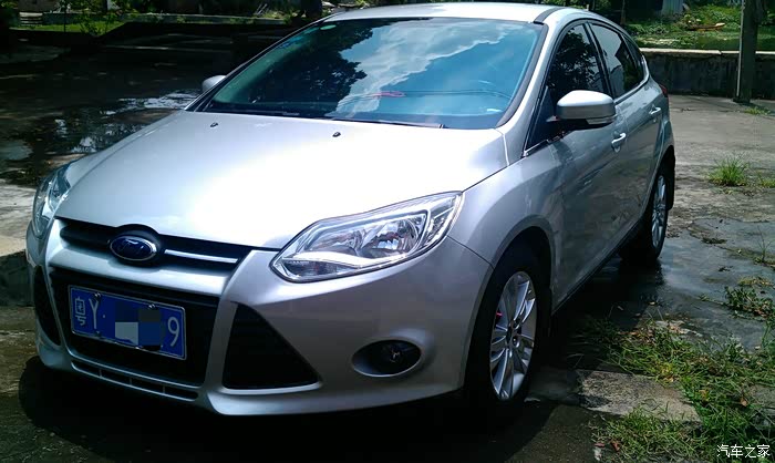

开始前先来个自拍,星光银1.6L MT 两厢!

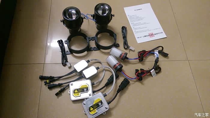

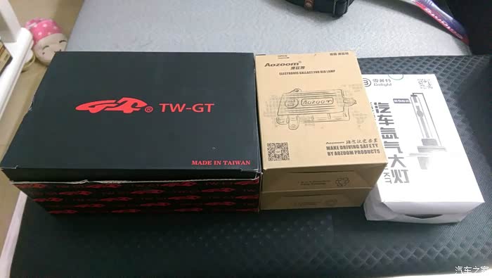

12月16日快递到了,晚上迫不及待把快递拆了!台湾生产的 德泰双光透镜+澳兹姆安定器+雪莱特氙气灯4300k

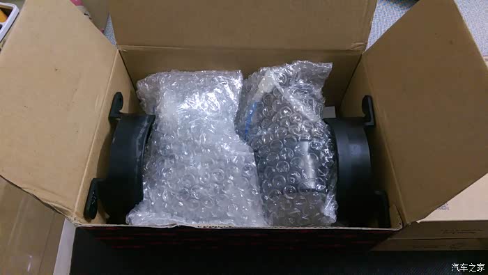

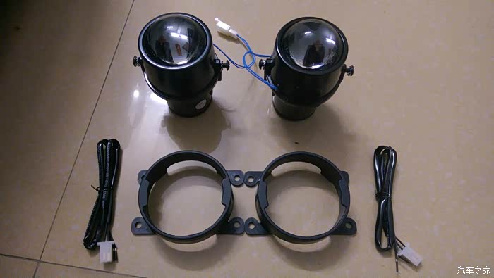

开苞后,看到的两个透镜+12款福克斯专用雾灯支架+两条远光线(线材质量不错)+台湾德泰出厂证明
温馨提示:1一定要专车专用的支架,不然麻烦大了;2线材质量要好的,如果不好自己重新配。

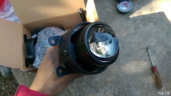

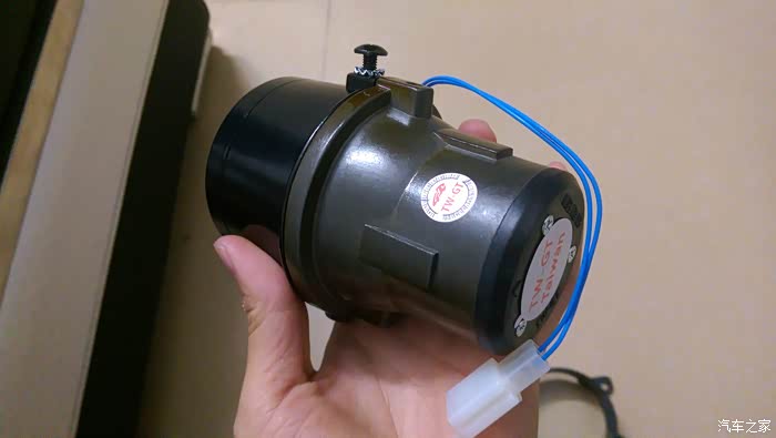

透镜特写,据说这是台湾德泰最新改制的(注意后座颜色),旧款是电镀,而新款的散热性能提升了

双光透镜组合照

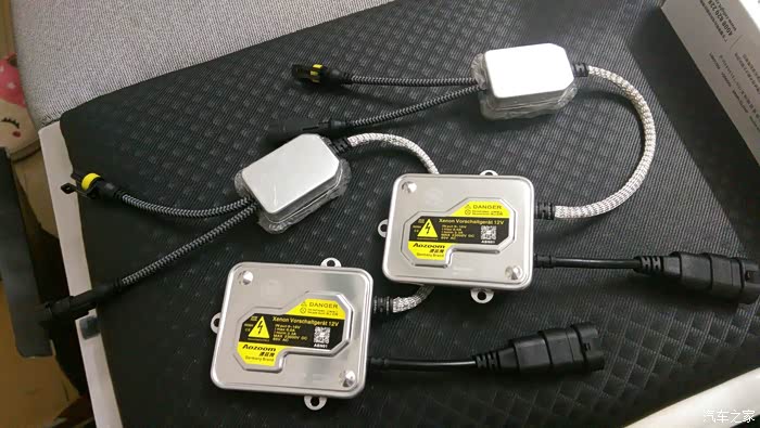

两个35w澳兹姆安定器,这个不一定要最好的,但不能用差的!

雪莱特4300k H11,感觉不太好,再有得选择,不会再选这个牌子!
来一个大合照,明天都要齐齐上阵了!

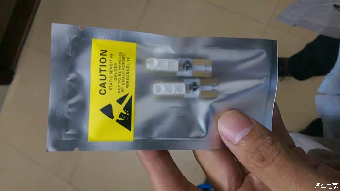

T10示宽灯,之前买的质量太差了,用了几个月就开始闪!相信这会好点,改灯时把它一起换了。

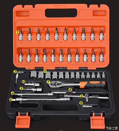

汽修工具箱,一定要这些工具才去拆,不然只能看不能动了!
温馨提示:工具一定要齐全,由于忘记拍工具照片,而工具又是向朋友借的,只好网上找了一套一模一样的图片供大家参考

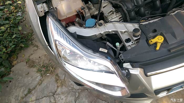

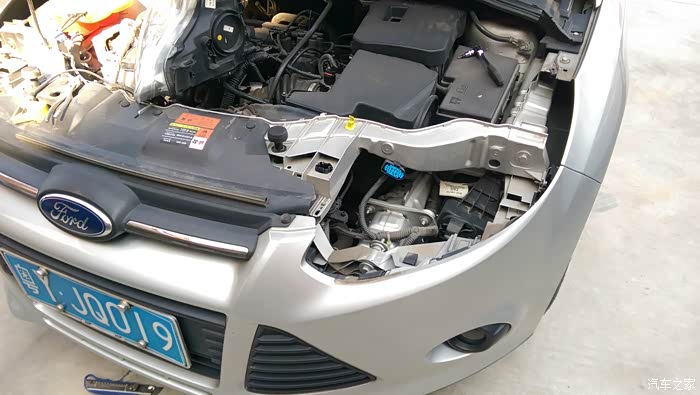

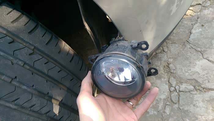

不啰嗦,马上拆动!先把左边大灯拆下来!
不啰嗦,马上拆动!先把左边大灯拆下来!

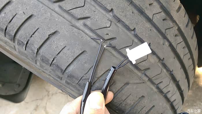

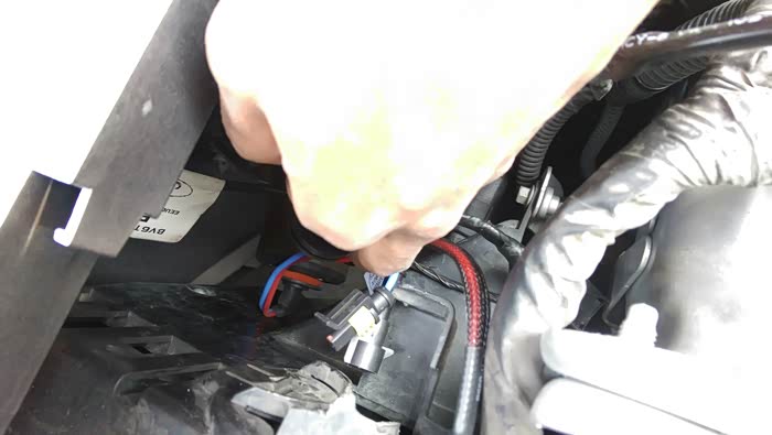

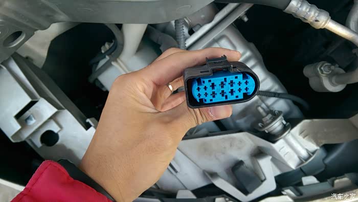

这插头不好拔,只能用一字螺丝刀撬开

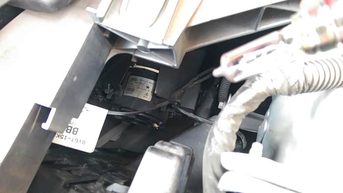

但发现空间太小了,有水箱,有喇叭,无从下手!算了,只有轮胎挡板位置去拆了
启动发动机,方向盘往右边打满,再卸下挡板5颗螺丝和一个塑料扣钉,然后用各种工具努力拆,别看照片那么容易掏了个灯出来,过程里都是香菇蓝瘦!(但更难的在后面)

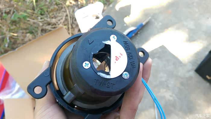

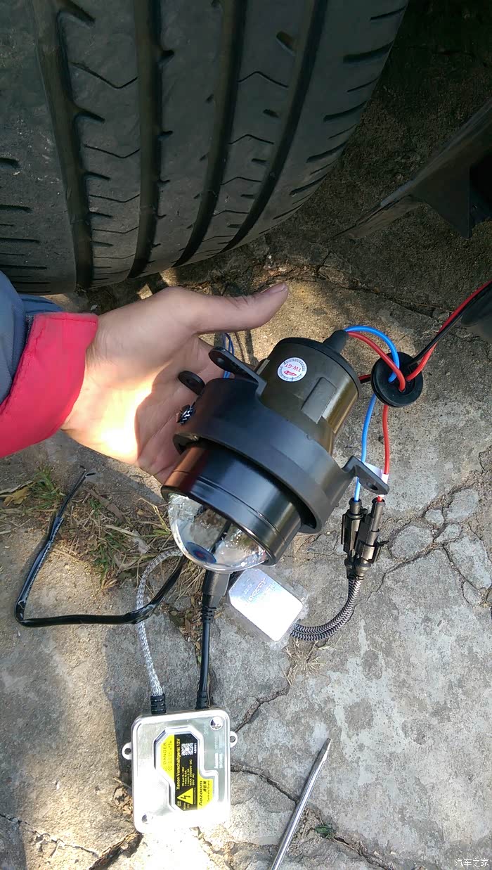

组装透镜部分
温馨提示:安装时,请留意透镜的三角箭头和支架的符号或英文top

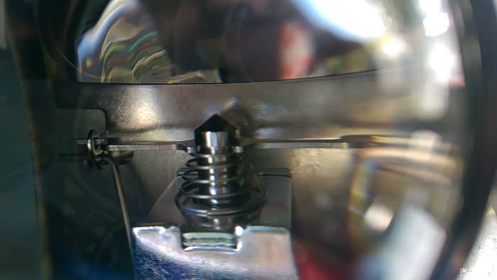

透镜内部特写,原理不多说,大家可以找度娘了解一下

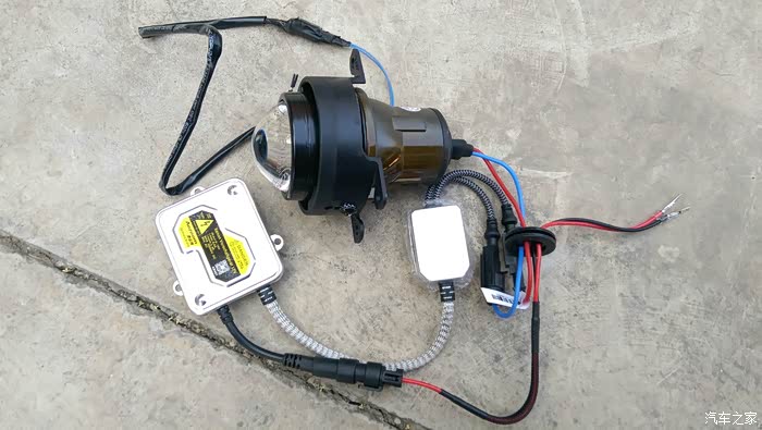

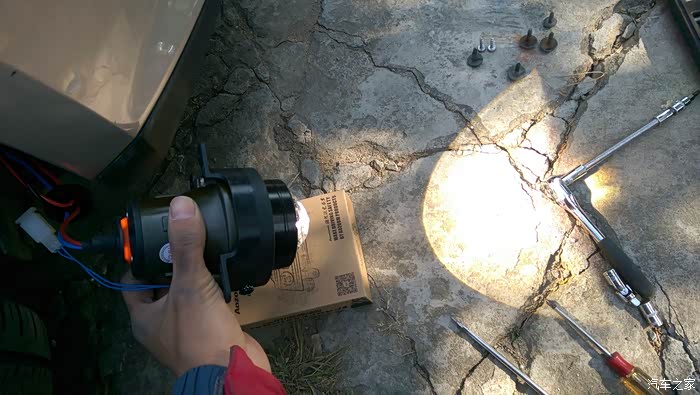

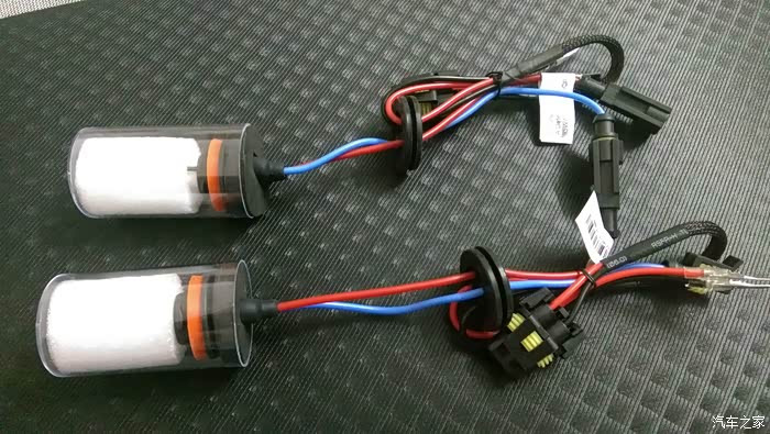

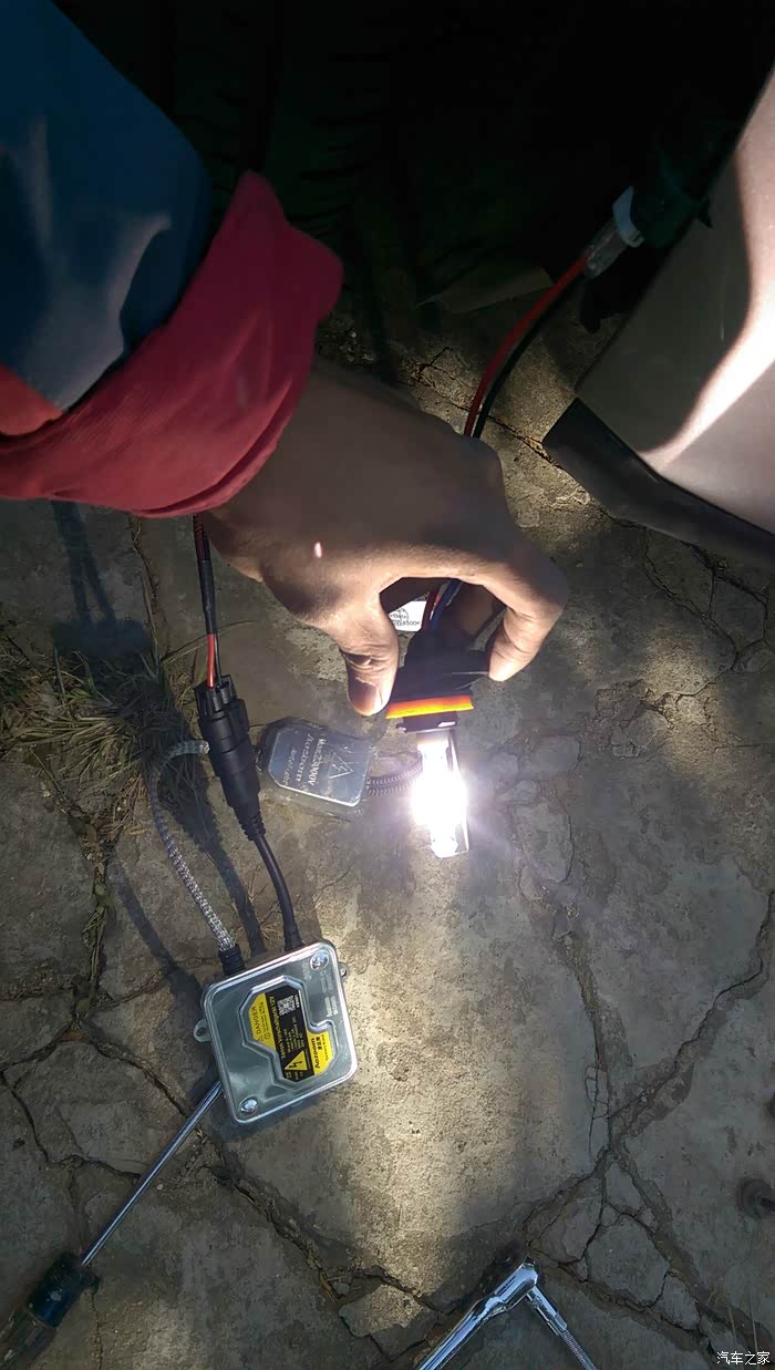

开苞,套入氙气灯!但在这刻之前建议先试验一下灯和安定器是否没问题!(留意三角箭头)
第一次接触氙气灯,摸索着去试验。亮了!!!证明自己的底子也不差!
看看这线材,质量真的杠杠的!
组装示意图,如福友们觉得不清晰可以留言或私信咨询

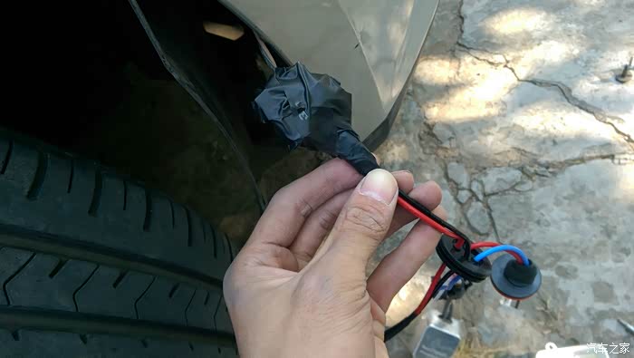

将氙气灯黑、红线与雾灯线对应颜色接上,再使用电工胶布包好!
接线后的样子

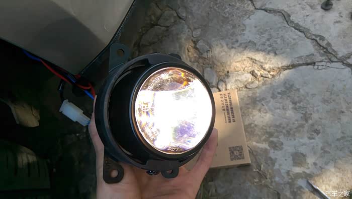

看看氙气灯经过透镜后光线形成,默认是近光!
很漂亮的发光玻璃球

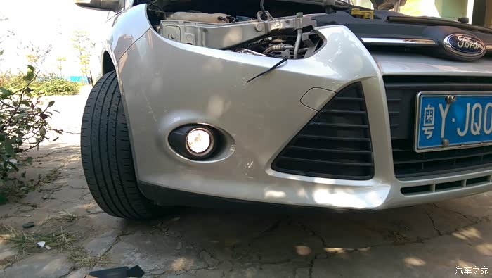

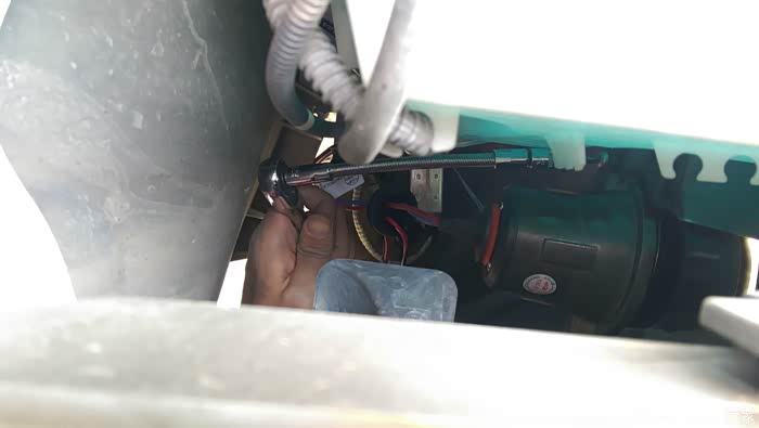

套上原位。温馨提示:里面太暗,建议自己也配一个手电筒,方便作业!
一定会用各种工具,不然没法上紧螺丝。
看看效果不错吧,低调奢华有内涵!

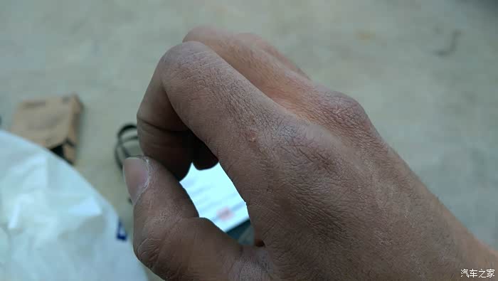

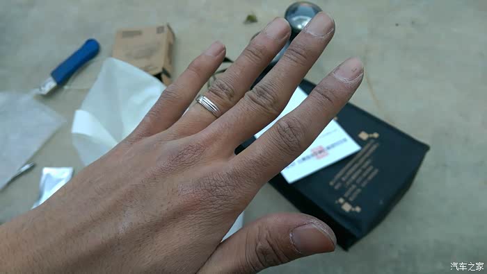

温馨提示:建议作业前把手上的手表、手环、手链等都脱下来!上次作业换汽油滤,手环都多几条刮痕!请慎重...
不敢直视脏!还有各种碰伤和擦伤!

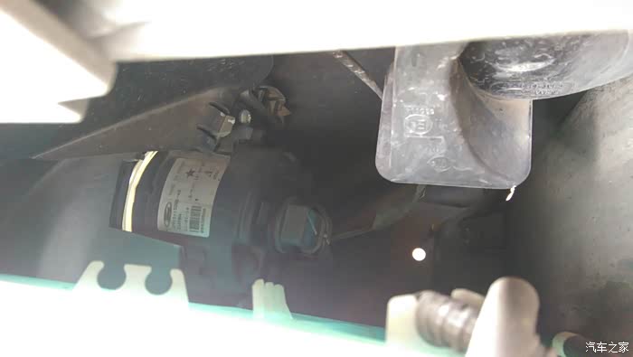

下午轮到拆右边的,这边才是难度啊!

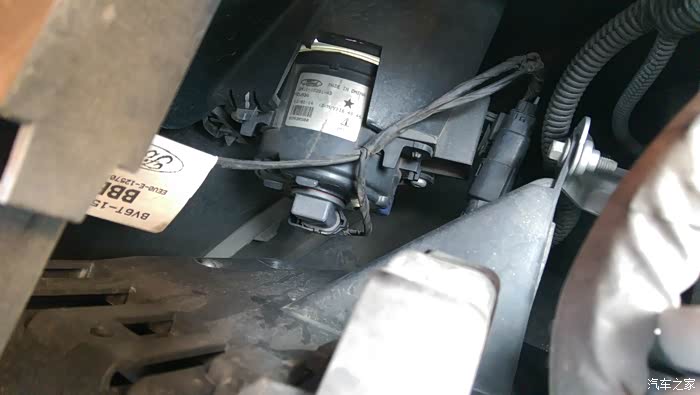

这边的空间更窄,螺丝全部取出后(其实螺丝也不好拆),雾灯居然拿不出来???
只好先把灯头先拆再拿出来吧!

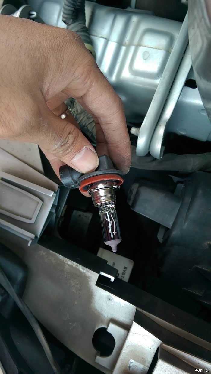

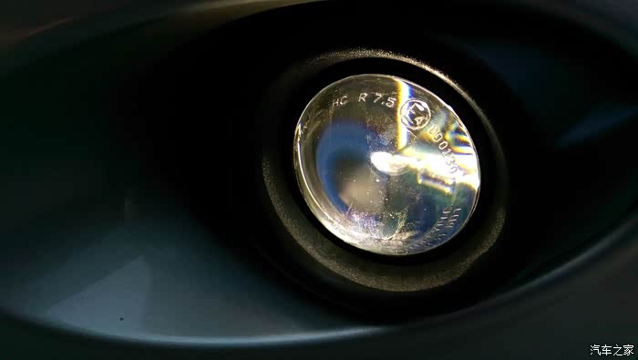

90°转角 原厂雾灯!
what?还是拿不出来???

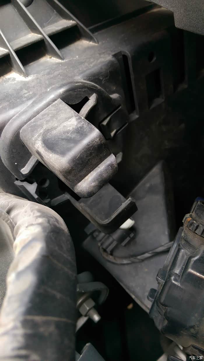

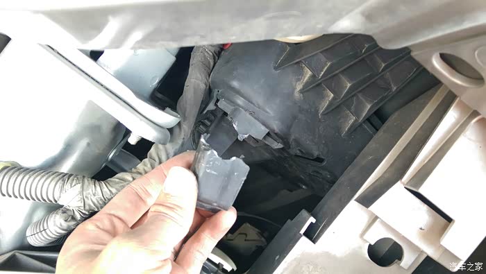

是的,可以从灯座拿出来,但拿不出发动机舱!原因看图,不知道突出的两块塑料是什么作用?知道福友们能告诉一声吗?
但也不管那么多,就来点暴力的,哈哈!
终于取出来了!却使劲 九牛“三”虎之力(真少一点力都不行)

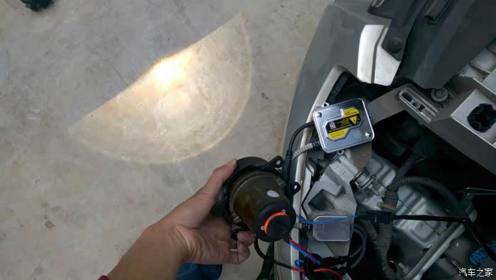

接线试灯!

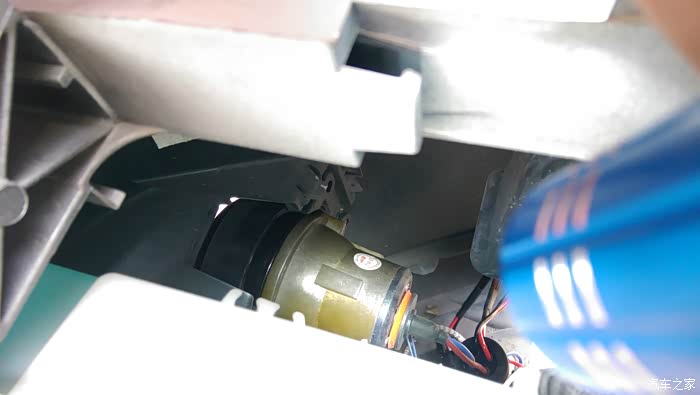

早上至此刻,难度是最大是这里,当时我想放弃了,当时我想我是不是首例?是不是真的装不上去?是不是要把前护杠拆下来?是不是这个透镜不适用?是不是这个H11插头不适用?各种想法...
这里就不多说了,反正试了很多方法,还差点把氙气灯泡压破!
温馨提示:1把钱护杠拆下来容易装;2把氙气灯灯头换成像原厂的容易装一点;3分两步,先套透镜后套氙气灯泡,但这个难度也大,压破灯泡风险也大! 但我是采用第3种方法,很累!

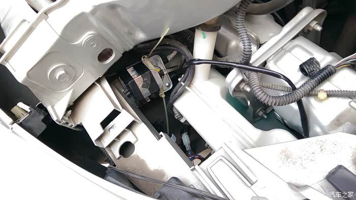

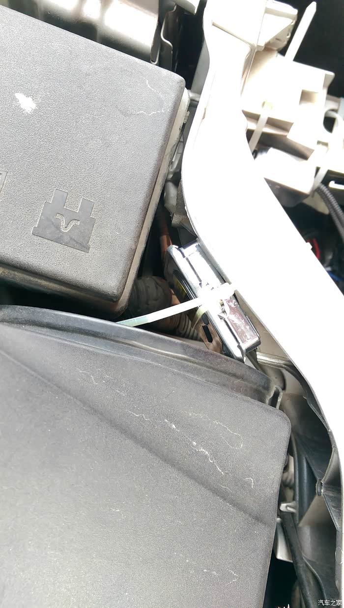

下一步就是固定安定器了,不知道这样行不行?麻烦有经验的福友给指点一下!
右边的固定位置
右边的固定位置

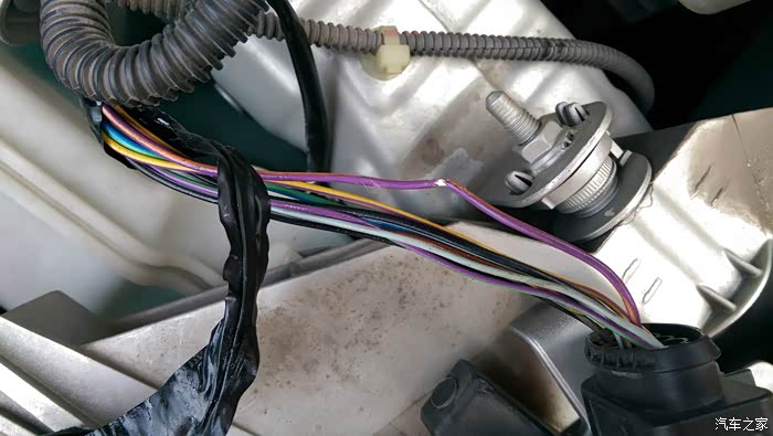

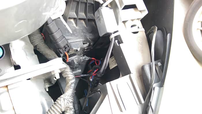

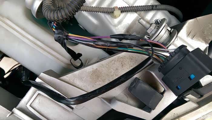

接下来就破线接远光线,台湾德泰透镜是不分正负极,而福克斯线路却有要求,不像其它牌子负极线随便搭铁就完了!所以针对福克斯一定要清楚 5#线为正极 7#线为负极,这就是温馨提示。
然后用电工胶布包好 再恢复原来拆之前的样子
线路全部处理完毕,要恢复原貌了!

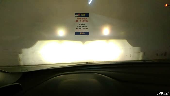

由于没有专业试灯场地,只好找附近地下停车场作测试!(为准确展示效果给大家欣赏,拍摄前已锁定所有曝光、ISO、光圈和白平衡等参数,保证最接近真实场景)
近光切线不错吧?
开远光绝对够亮了,当初想换氙气3000k黄金光的,但自己的大灯是卤素的,如换了就更黄!接受不了就换个白的,建议配 汉雷5500k
晚上就开示宽灯+雾灯都够光够帅了!

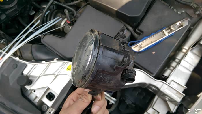

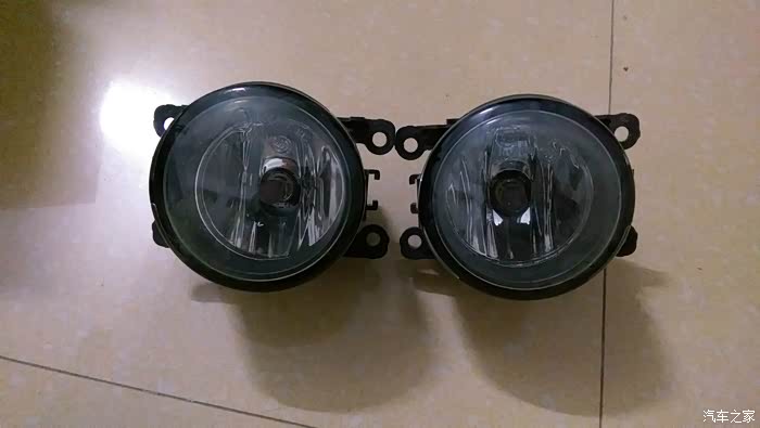

更换出来的原厂雾灯(其实这也是个好灯,因为玻璃罩也是一个透镜来的,比一般汽车雾灯的散光角度要广要亮,福友们要珍惜利用)
