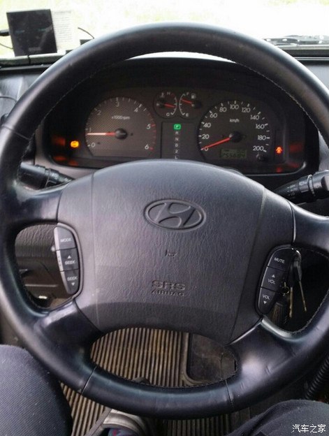

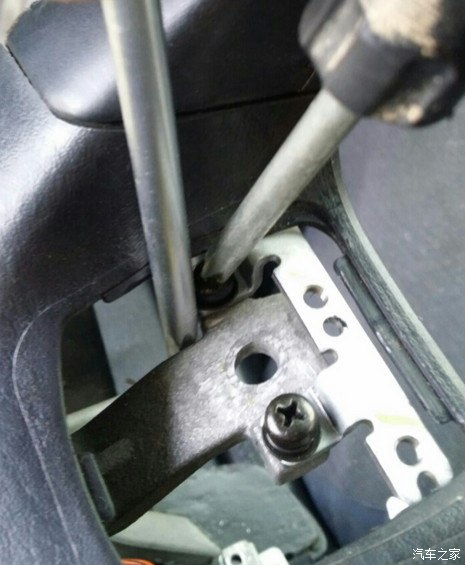

换方向盘盖,方向盘,气囊办法。检查喇叭线路。爆炸气囊的位子。
这下面的作业之前必须把电瓶的负极拿掉以后进行。而且不要是转。
原因是电瓶负极不拿掉的话以后可能会出现气囊警告灯。如果出现警告灯去4s店可以删除。
按喇叭没反应或则一直响的车主先检查保险丝(室内和发动机盖里面)。

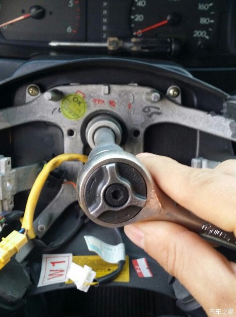

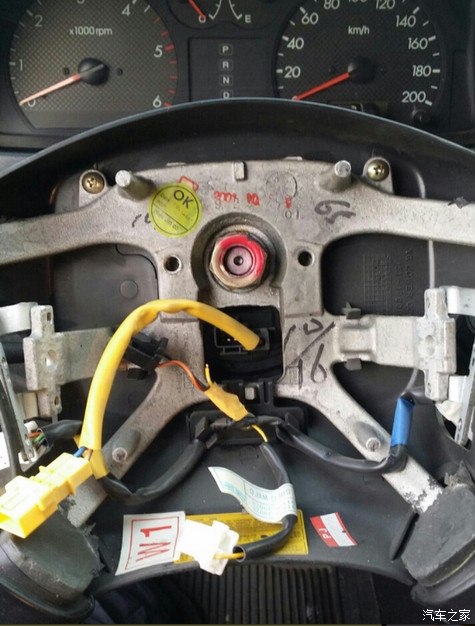

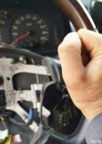

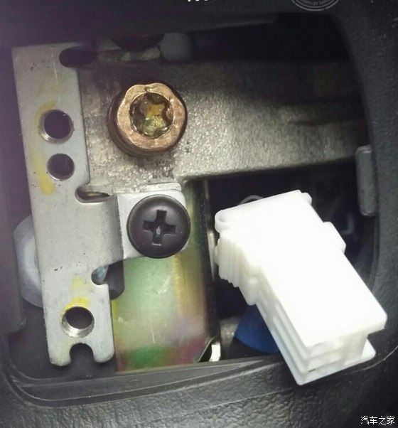

以后检查方向盘盖上的黄色插头的线路和接触。方向盘的上的插头分开以后这两条线也检查。
方向盘上按喇叭后关不了。。没反应的最多原因是盖上的气囊里面的弹簧的问题。可以调整。。

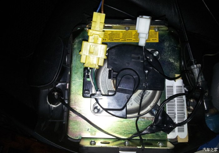

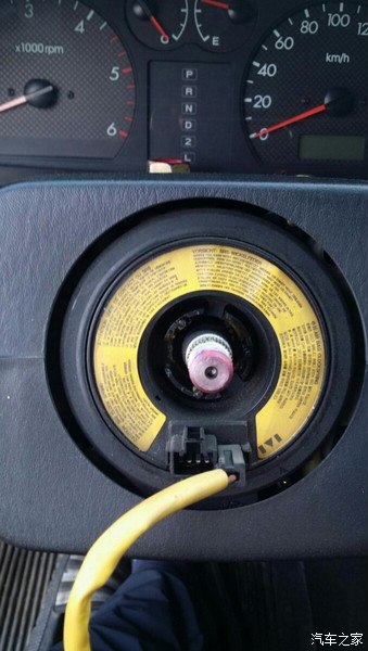

方向盘盖拿掉后可以看到。黄线是气囊线。 白色插头是喇叭。
方向盘盖和气囊是一体的。只要换方向盘盖的车友参考一下。
黄线是气囊线。 白色插头是喇叭

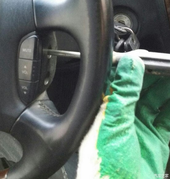

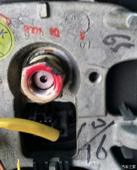

只要换方向盘盖(气囊)的车友到这里就可以。下面继续换方向盘一套的过程。

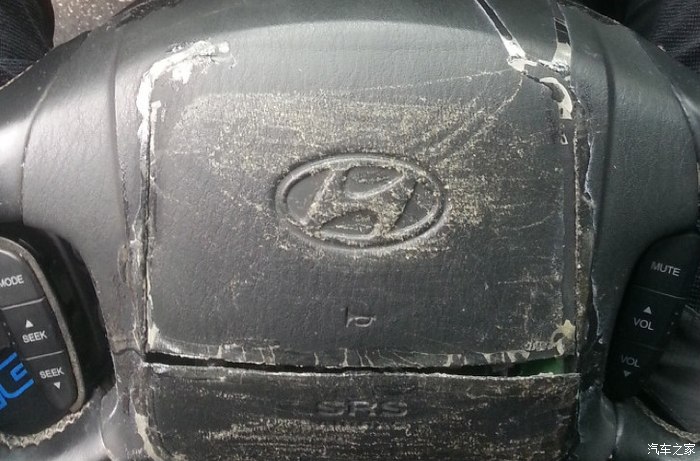

很多车友在方向盘盖上贴东西。不知道多危险。参考一下。
特拉卡爆炸气囊的样子。弹出来的位子。不要方向盘盖上贴东西。换方向盘盖(气囊一体)就可以。
