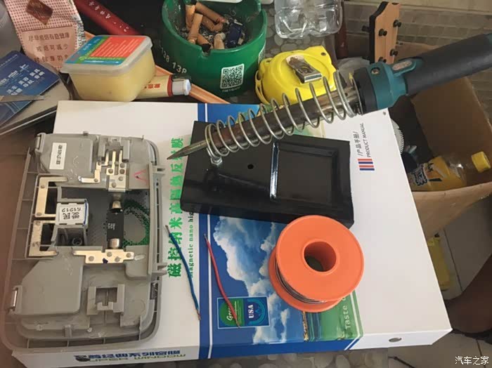

材料准备:3米单芯线(1平方以上,不要太细),电烙铁一把,焊锡丝,电工胶布。
工具准备:斜口钳子一把,卡扣扳手一个,大十字螺丝刀一把。

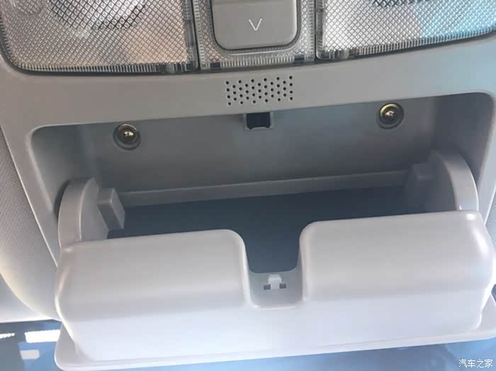

前面阅读灯拆卸方法:眼镜盒两颗螺丝拆下来
卡扣扳手从这个位置下翘,两边一边一个卡扣撬下来就行了。

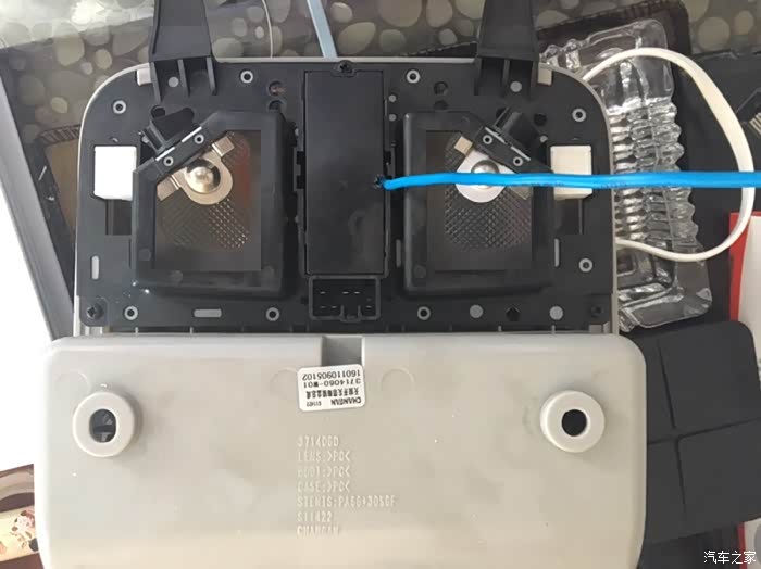

拆下来的阅读灯

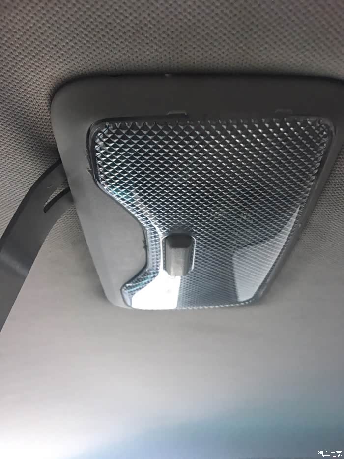

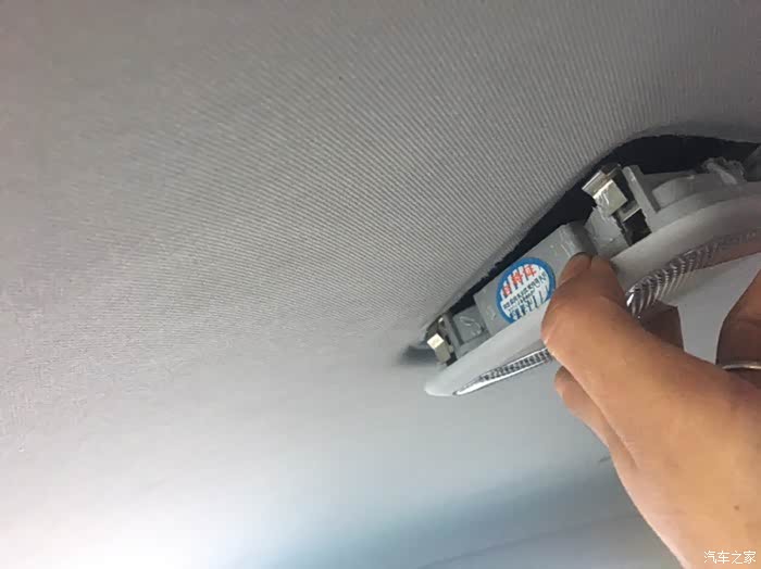

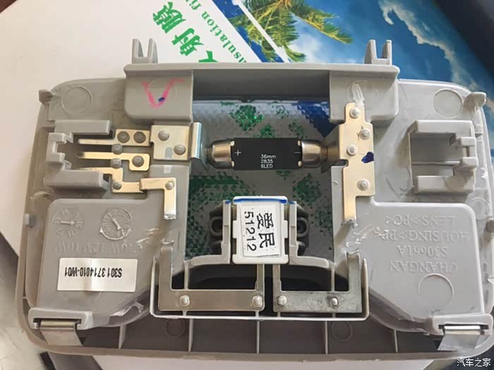

后排灯从开关方向开始撬,不要搞错方向,另一边是集成挂钩,不需要撬另一边。
后排灯两个卡扣,直接撬就可以,注意力度,安装的时候要先安装另一边,要用力让另一边的挂钩挂到顶棚的铁皮上。

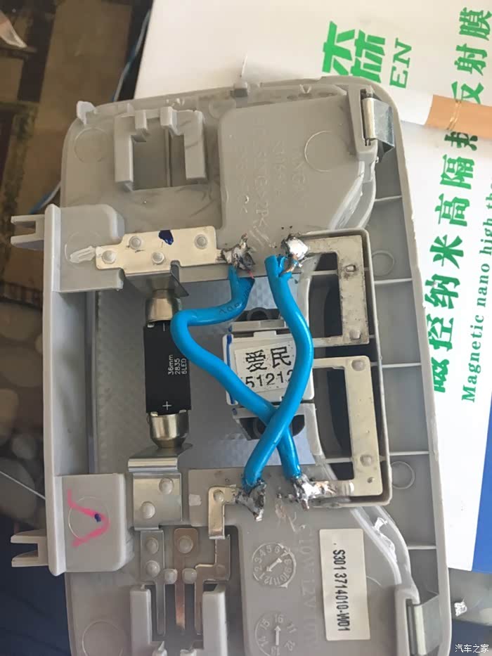

后排阅读灯要按照我这样把铁片从中间搞断,然后用线交叉连接,这里就要用到电烙铁焊锡丝了。
准备开焊

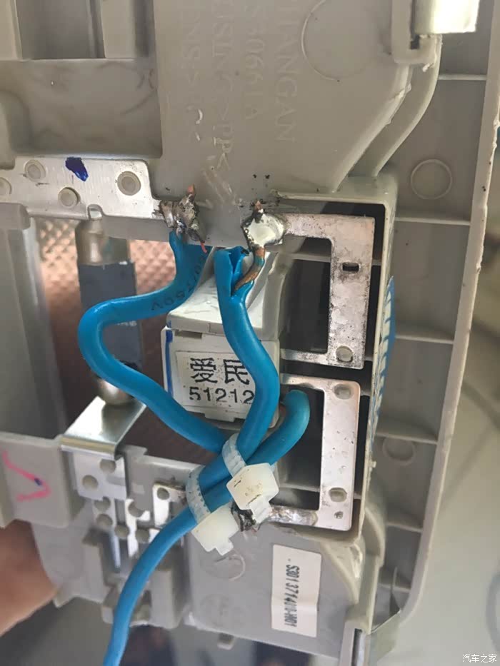

焊好的样子,大家仔细看一下。
在后排灯开关有三个孔,其中原厂用到两个孔供电,另一个孔就是今天的主角开门触发线的位置,需要从这个孔连接一根线到前面阅读灯,这是我已经链接好的样子。

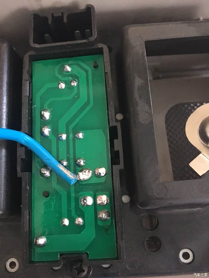

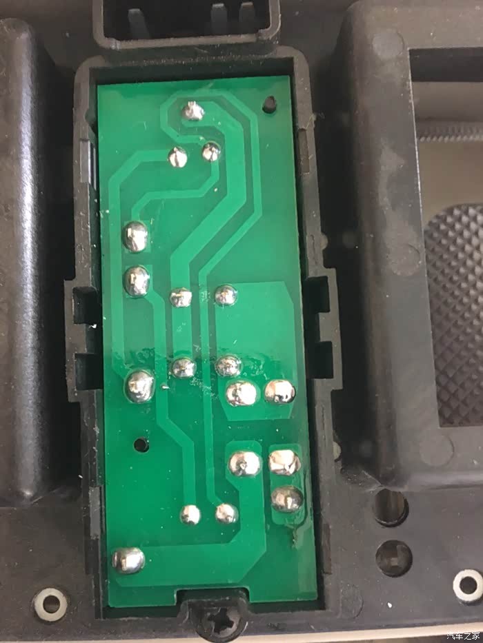

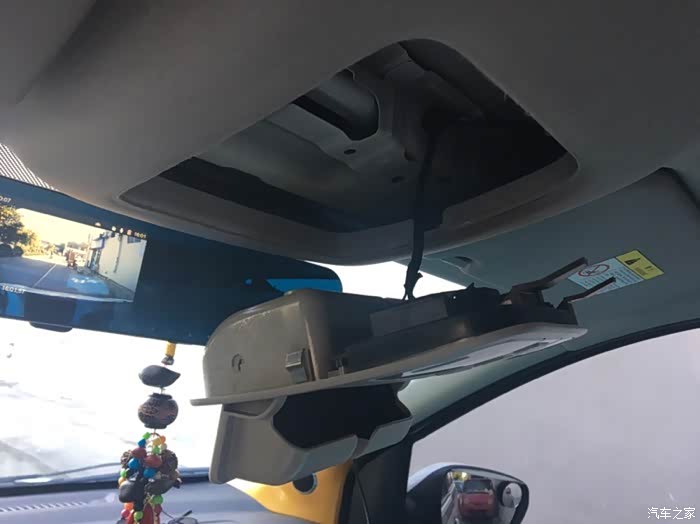

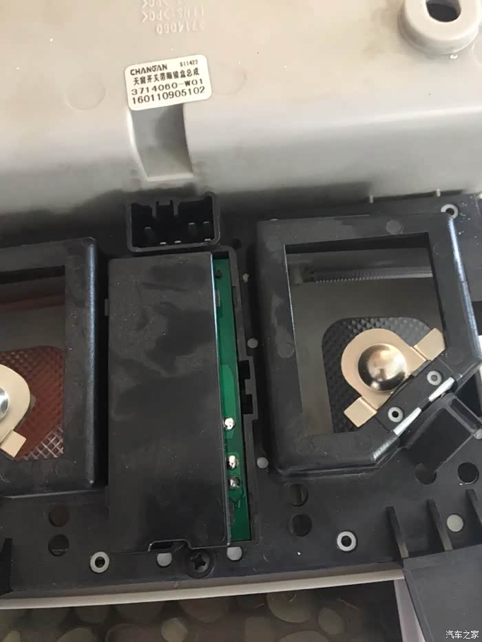

前排阅读灯开关电路板在这个盖板下面,需要把盖板撬起来,注意轻轻翘这个盖板下面一点就是电路板,不要把电路板撬坏了。
里面电路板的样子。
触发线焊接到这个点位上,注意不要和旁边的触点短路(短路就是接触到一起的意思)
焊接好把盖板盖上就可以了,如果有条件可以在车里焊接,没条件就在屋里焊接出一根线,回头去车里接上就OK,这个点是与后排那个触发线接在一起。

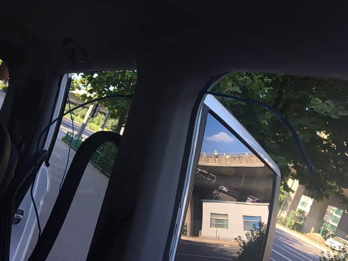

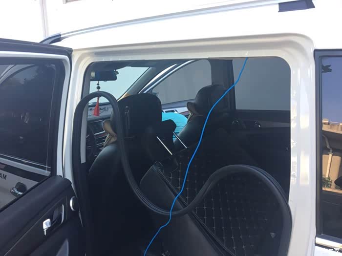

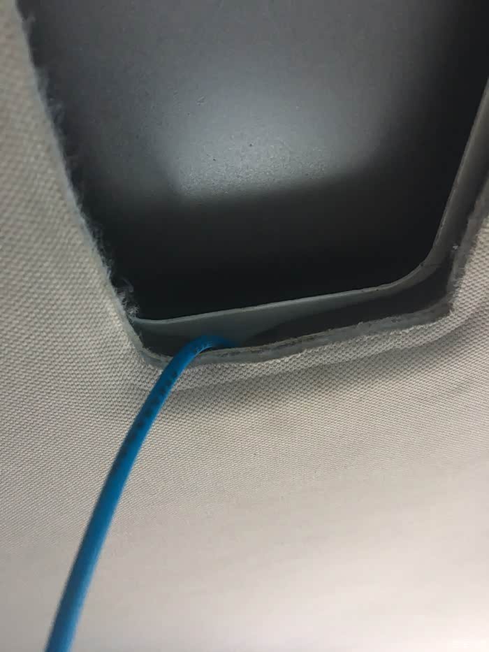

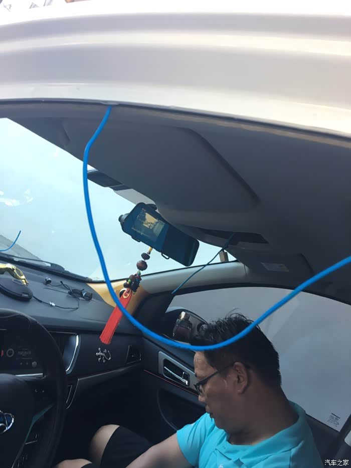

开始穿线,线从这个位置进,是在铁板与软顶中间进。穿线很简单,只要按照我说的一步一步来绝对5分钟穿完。
往主驾驶方向穿,从后门这个位置出来就行。
把线拉过来,后排灯就可以装好了,装好之后按一下开关看一下灯亮不亮。亮就证明原来的线路没问题,就等着触发线碰头了。

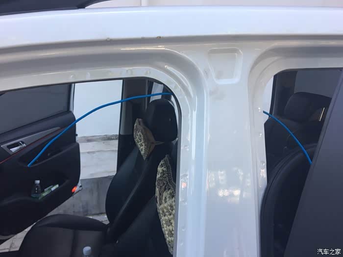

往主驾驶穿回来,这就是线路走向。
从内测看的线路走向

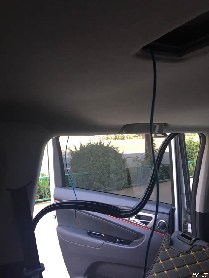

线通过顶棚穿到前排阅读灯位置。这个线与前排阅读灯改出来的线对接就OK了。
密封条复位,线自然就在顶棚里面了。

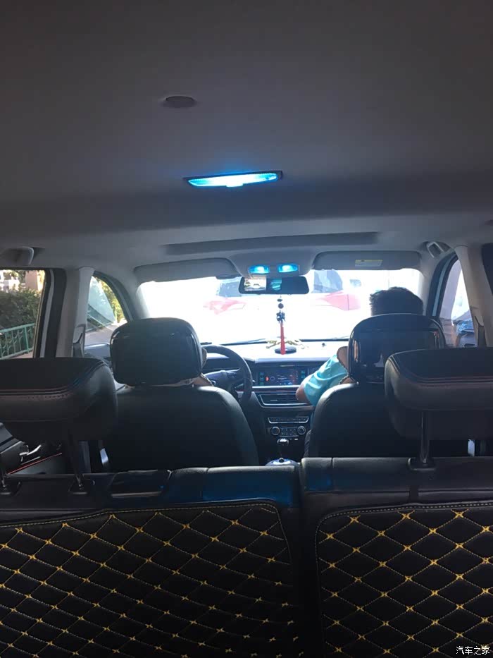

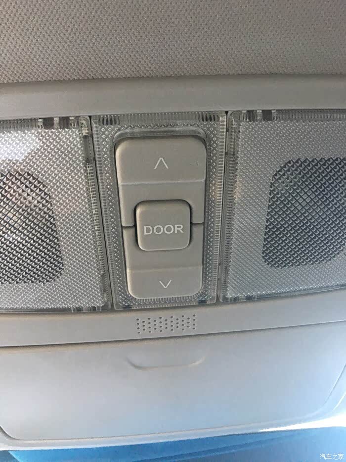

DOOR这个开关要按下去这样后排就有触发信号了,触发条件:
1、开五门任意一门触发亮灯,发动车自动熄灭,不发动车要关门停一段时间自动熄灭,开门是常亮的。
2、开锁自动亮灯,锁车自动熄灭。
2、开锁自动亮灯,锁车自动熄灭。
前排灯后排灯同步亮起。以后真的很方便,改装也不难,也不用花太多钱。
