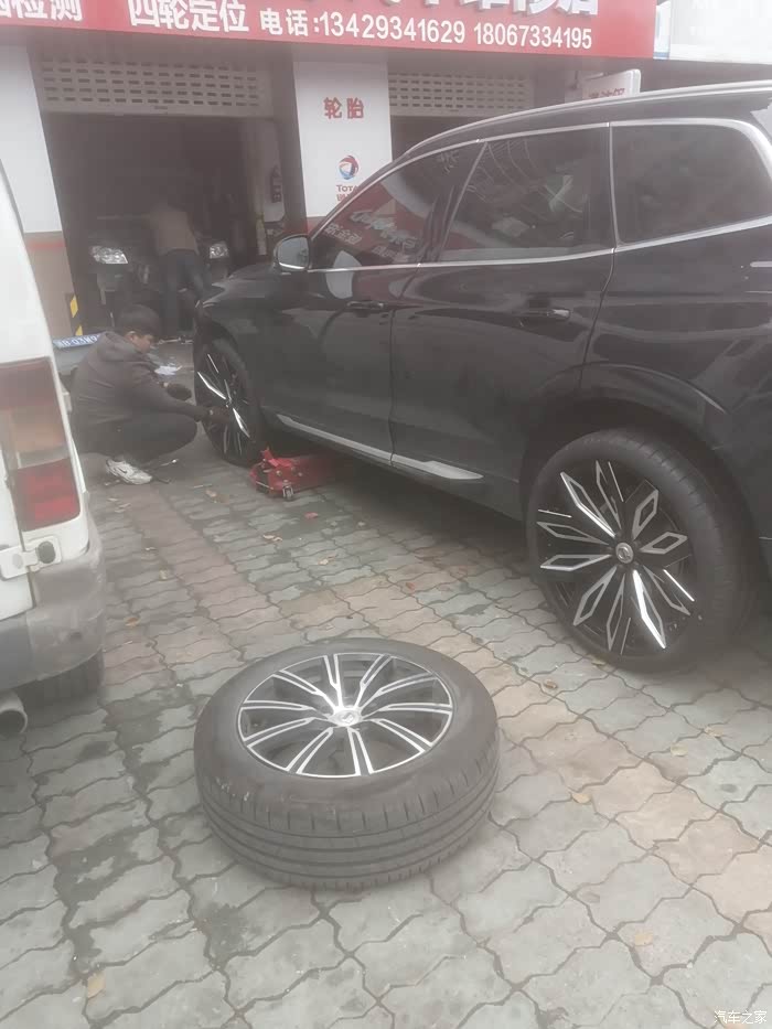

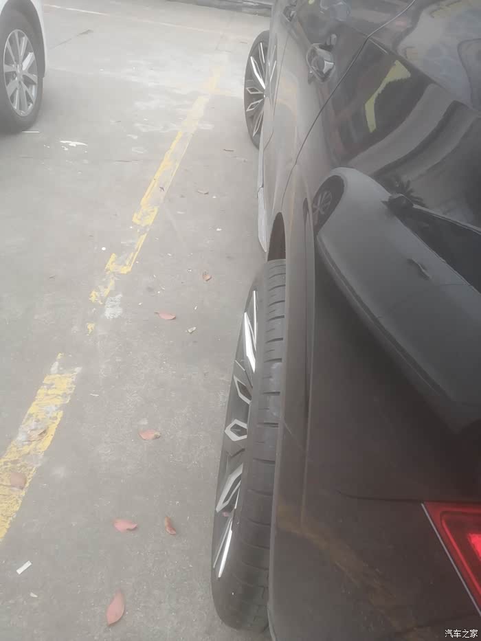

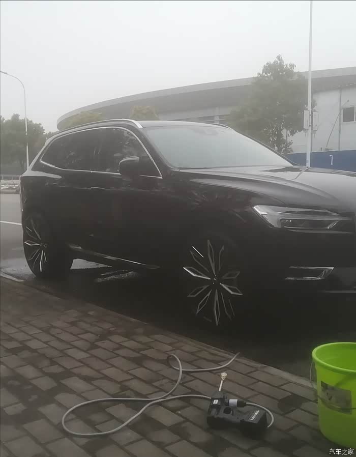

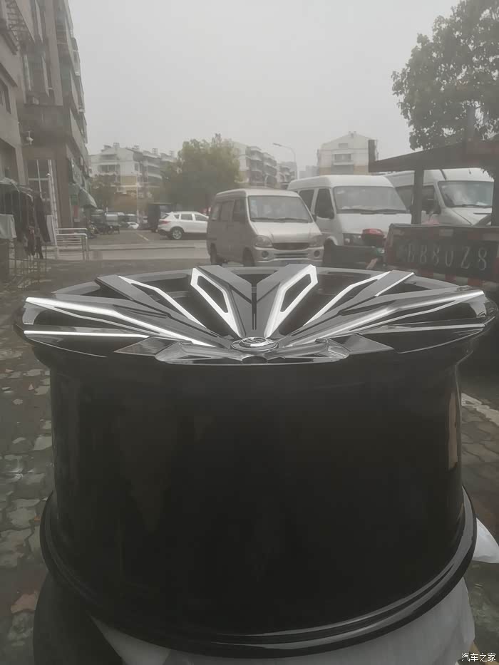

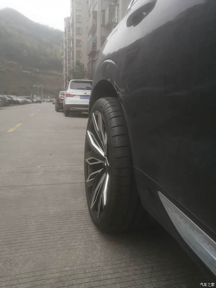

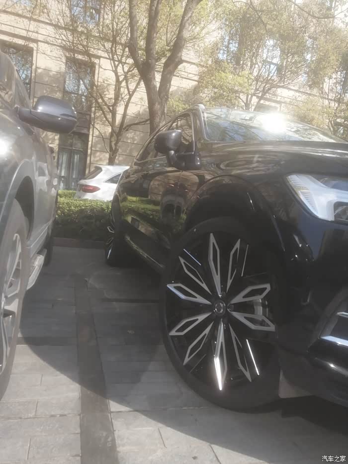

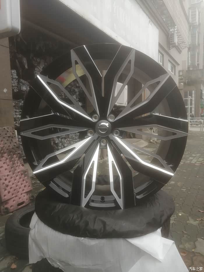

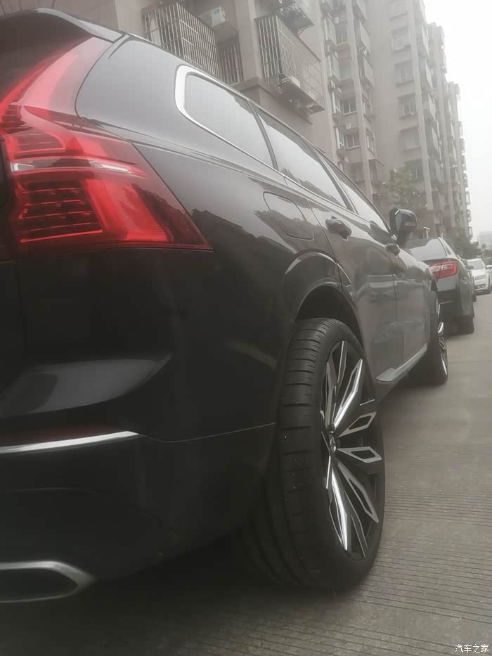

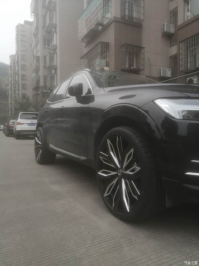

本人做改装轮毂设计的,所以换轮子是必须的,而且必须是改到极致的:换能装最大22寸的前后配。
原装 1975 ET50.5 轮胎 235/55R19
前轮 2290 ET43 轮胎265/35R22 宽度增加3cm
后轮 22105 ET42 轮胎305/30R22 宽度增加7cm
改了之后,跑了几次高速,一个字——稳!那种感觉就像轮胎紧紧的抓住地面,转弯比以前侧倾小了很多。本来沃尔沃就主打安全,现在的感觉是更安全了。而且锻造轮毂的重量也减轻了不少,提速更轻盈了。跑高速真的是一种享受。
本来我是比较担心太颠,因为轮胎变薄了,但实际还好,另外胎噪是有点大,不过在高速上就好很多了。
