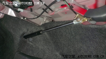

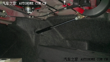

经研究,发现了后备箱使用气撑的最佳安装方案:不焊接,不用大改造,基本不影响内部空间,更不影响美观。

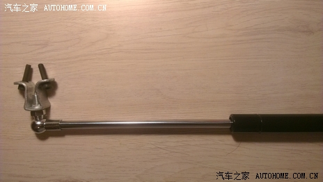

好,下面展示连接方案。首先是淘宝购买40cm长度的气撑,如果你只装一只,那么建议力量在100-150N之间都行。装两只那么建议每只50N即可。 为什么?经验告诉你,关的时候会很费力去拉,哈哈。接下来重点是连接件,上图:

这个需要加工成,然后连接车身上本来就有的孔,连接气撑
外面安装在后备箱支撑杆的这头,上图很明显了,就不再赘述。
这里提醒大家2点:1.如果用带阻尼的气撑,最好黑色端头在外,不锈钢杆朝里。2.图片上是车的右侧。车的左侧内孔的位置并不对称!想装左侧的盆友,需要再对连接件自行改造改造~~~
