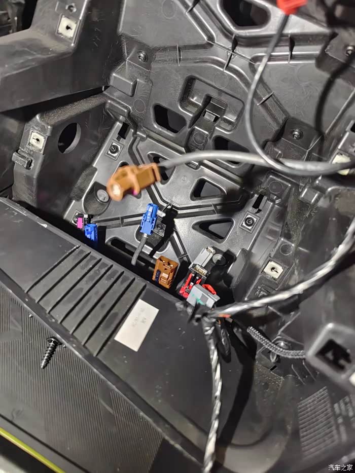

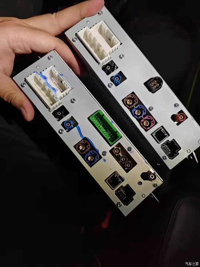

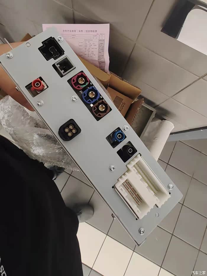

看看接口!!!上面是e03新车机,下面是原车的
有条件的可以好好利用配件号,不过加起来也和2950差不远了

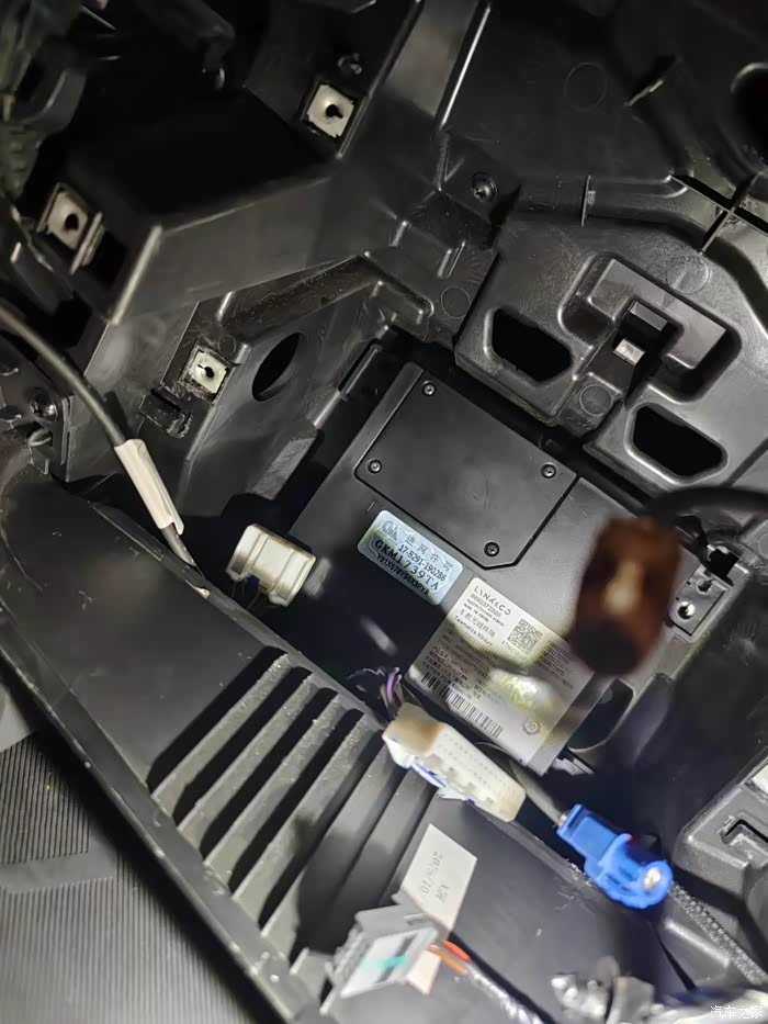

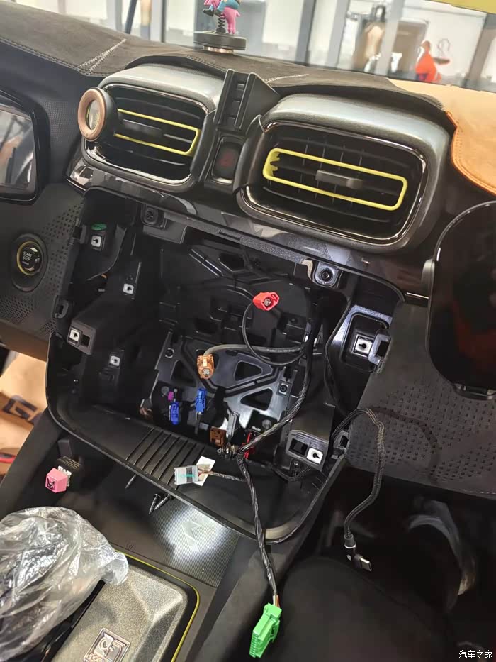

要拆成这样,线速有好难拆,你们试试就知道了

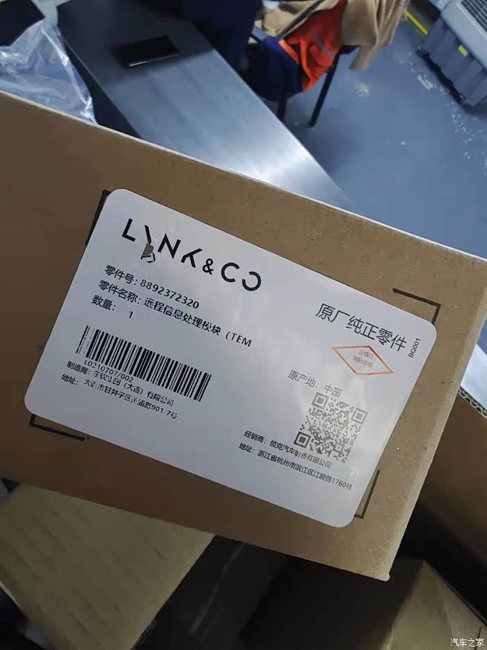

通讯模块,没有这东西,新车机就没有网

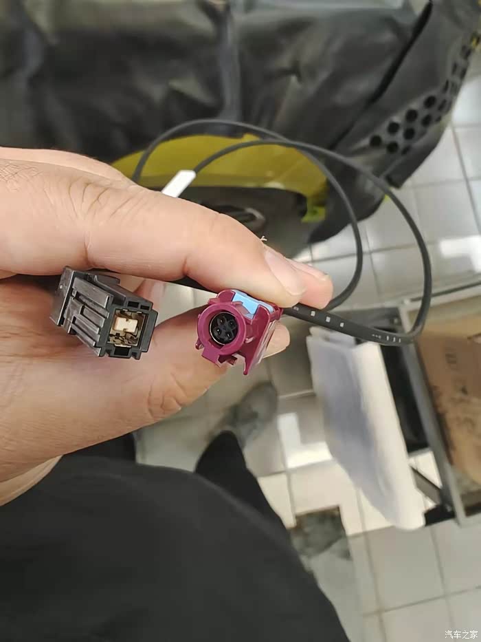

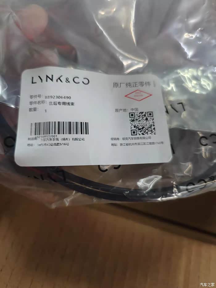

很重要的线,没有这个啥都搞不成

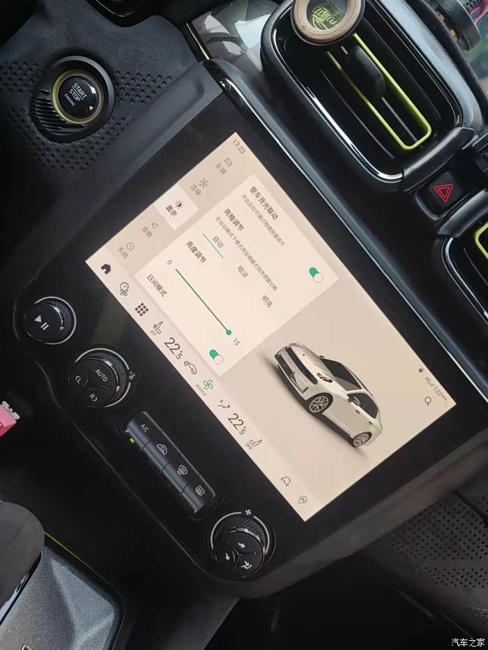

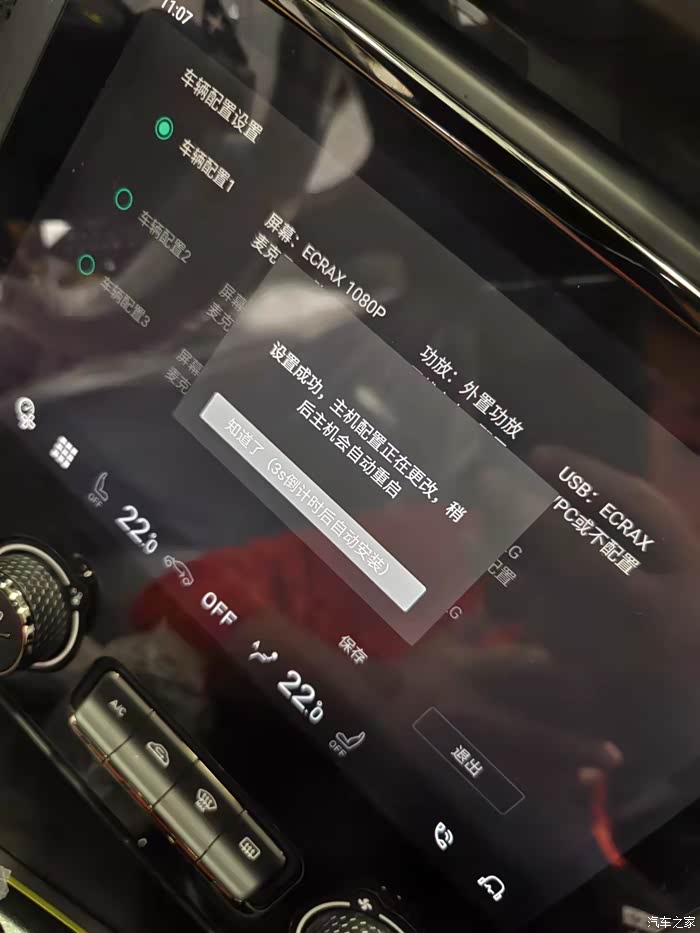

装车设置,还要通过领克售后的电脑申请开通流量,就完成了
e03车机现在的问题:
1.要降级后才能破解。
2.垃圾百度导航。
3.QQ音乐是车机版,很难用,还会断流。
4.多媒体居然能和酷我合作,还要给酷我冲会员,这波操作666。
5.老问题,断电后,播放无记忆,这个是最不能忍受的,重新启动后,还要慢慢又选我U盘上的歌,真的很傻X。
1.要降级后才能破解。
2.垃圾百度导航。
