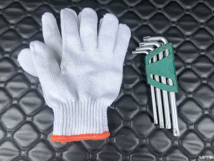

话不多说,今天天气也不错,手套、扳手准备好就可以开始动工了。

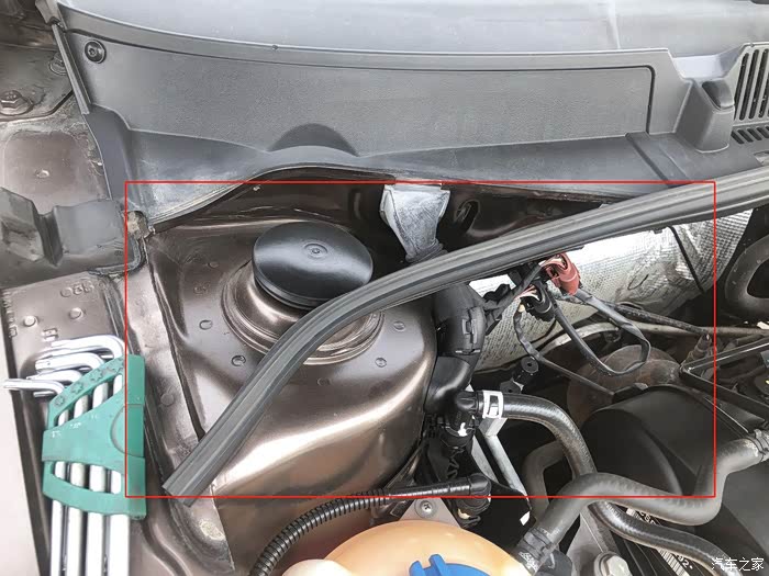

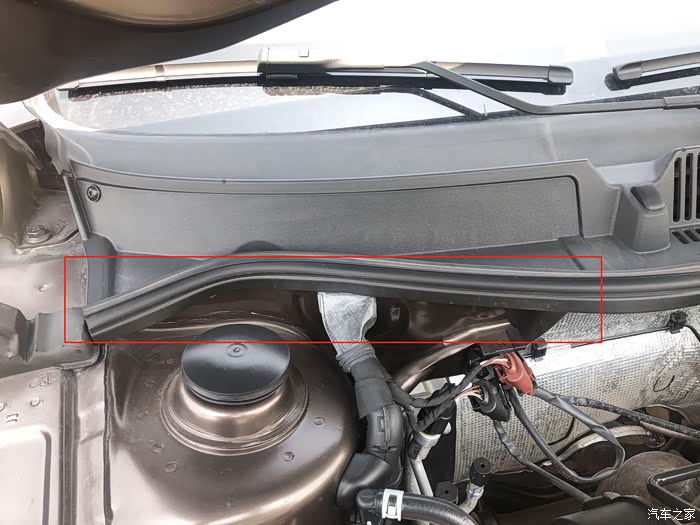

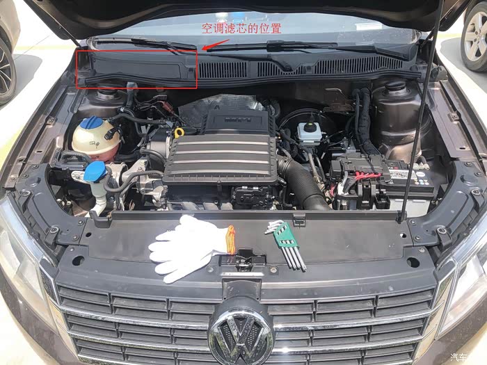

朗行的空滤从发动机舱里面拆比较方便,看图片就知道了,在左上角的位置,先把胶条拿开就能方便拧螺丝了,把这颗螺丝拧下来就行了。

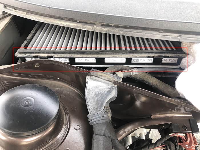

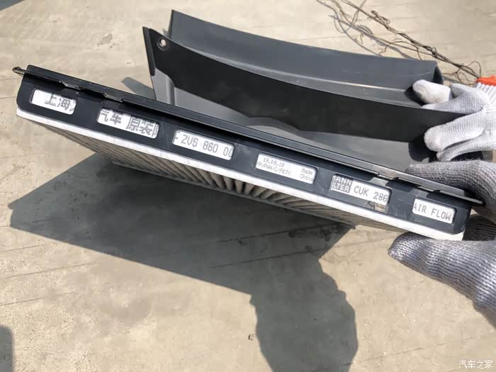

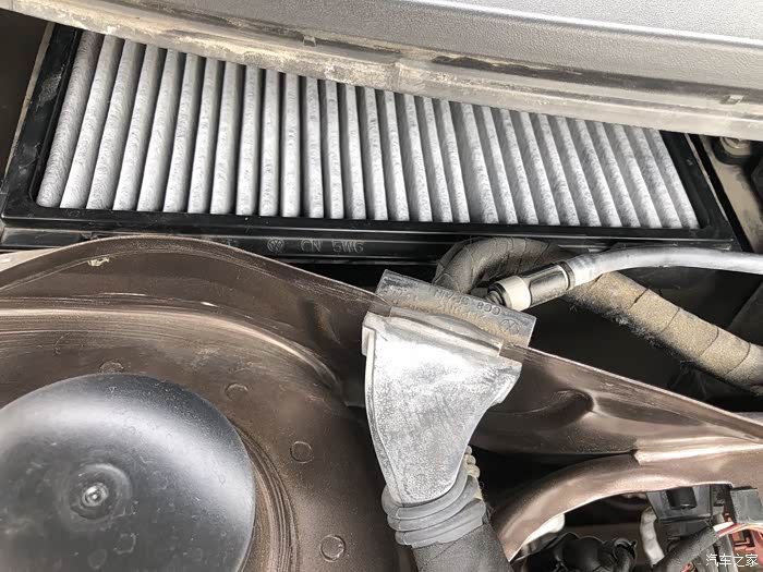

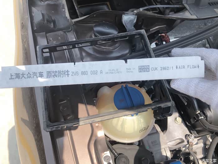

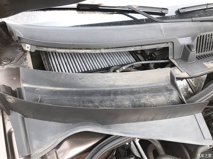

卸完螺丝,把塑料板子抽下来就看到里面的空调滤芯,还是很方便下手的,空调滤芯有一个塑料筐卡在里面,找到两个卡口位置,稍加用力就能把空调滤芯和塑料筐一起拿下来。

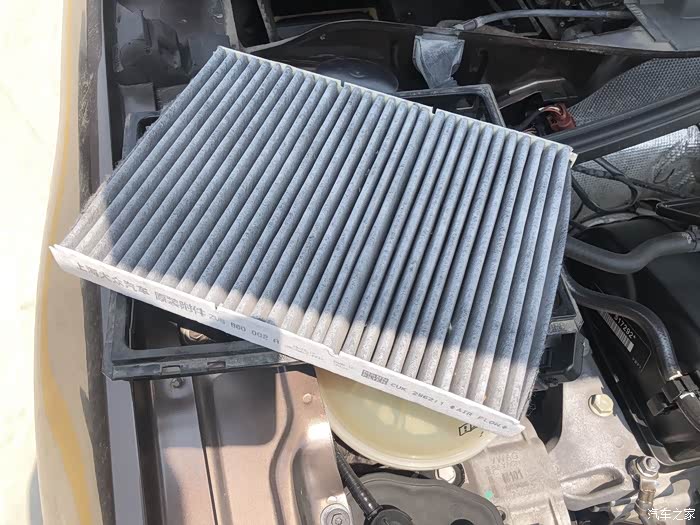

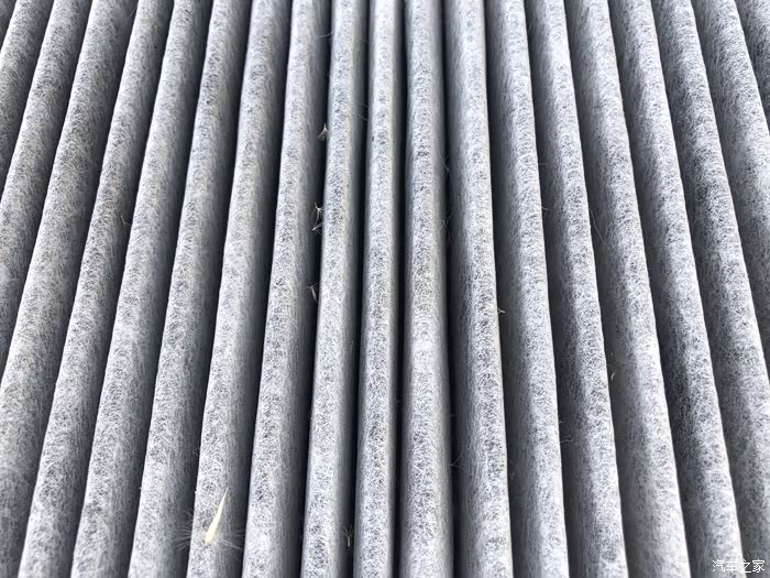

取出后就能把空调滤芯取出,看了下,还是真脏的,尤其有很多柳絮,这个季节马上去都是柳絮,很多人都容易过敏,所以定期清理一下空调滤芯还是有好处的,还有很多小的脏东西都藏在缝隙里面。

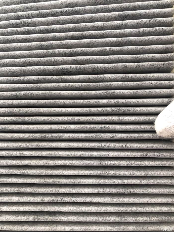

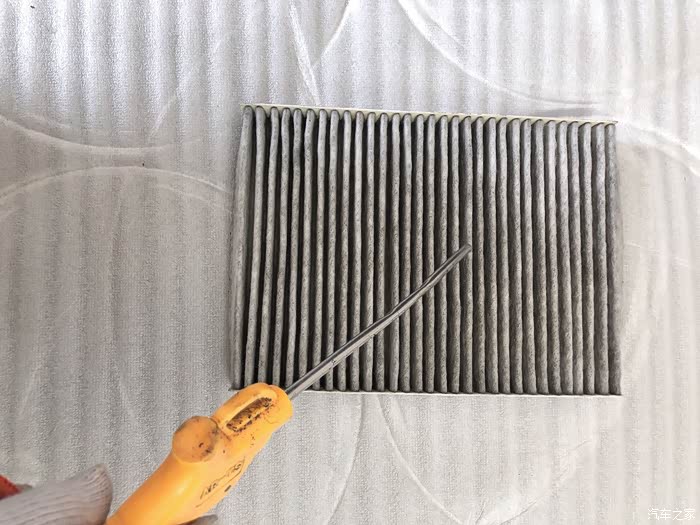

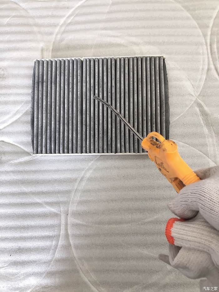

接下来就是清理空调滤芯了,最直接的办法就是用气枪吹吹,我看4S店就是这样处理的,简单、快捷。
正反两面都用气枪吹吹,尤其缝隙里面要多吹一吹,吹完的效果还是不错的,干净了很多。

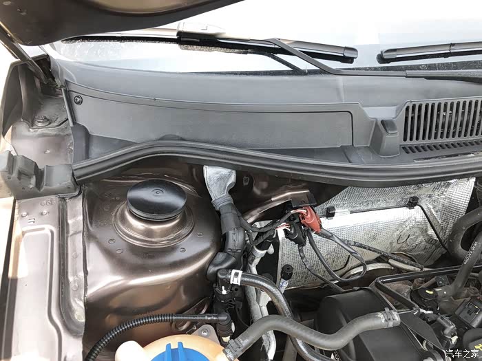

最后就是安装了,安装也简单,把空调滤芯先安装在塑料筐里,这个地方要注意,不要装反了,如果不记得之前的顺序,可以看空调滤芯两边各有2个卡槽,只要4个卡槽都能卡到塑料筐里就说明安装正确了,或者还有一个笨办法,就是取空调滤芯之前先拍个照片,这个安装就清楚了。
安装完以后,整个过程就结束了,冬季我们需要及时更换滤芯,或者把滤芯拿出来清理一下也是可以的。
