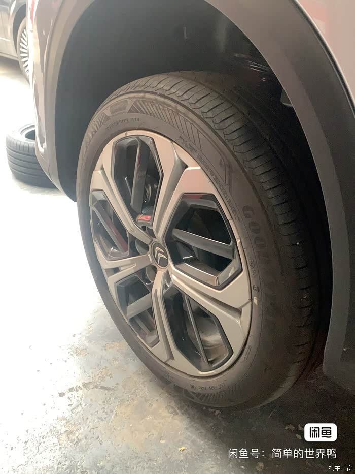

目前凡尔赛全系依然是205/55 R19或选装225/55 R18,也就是轮胎宽度从205mm增加到225mm,符合主流标准,19英寸的轮圈改为18英寸,数字 55 表示高度是宽度的55%,胎壁厚度也有所增加。
当然优缺点均有,首先来看窄胎的优点,那就是滚动阻力小,更省油,比如早期宝马i3使用155mm的轮胎来降低电耗。其次冬季更实用,窄胎提供更高的路面压力,在松散的雪地和雪泥中,窄轮胎可以减少打滑,这也是为何WRC赛车钉胎非常窄的原因。
窄胎的缺点也就是宽胎的优点,在干燥路面的抓地力更好,转弯操控更为稳定,如果是后驱车配窄胎,就容易突破抓地力甩尾漂移,比如丰田86的205mm轮胎,在可控的情况下带来驾驶乐趣,当然普通SUV家用车突破抓地力较为危险。另外胎壁更厚轮胎内空气更多,更为舒适。

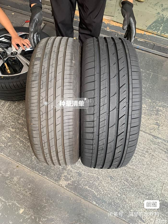

相比于厂家提供的两个尺寸外很多车友都会比较纠结,因为又想要大又想要宽这就萌生了直接换大宽胎的想法,就比如我个人新车落地下来直接搞了一套235/55/19的路航胎,国产性价比来说还不错等有钱了再换套好一点的,宽胎开起来明显感觉变稳了许多。
但不乏也有车友直接选装225/55 R18的,我个人觉得18没有19的帅气,如果后面18想改19的会涉及备案问题可能过不了备案,只能说各有各的好,萝卜青菜各有所爱嘛不强求,哈哈哈哈~!
