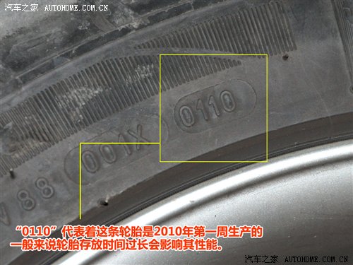

你知道自己爱车轮胎的生产年月吗?不知道的请看
轮胎靠近轮圈的地方可以找到一串4位的数字,前两位表示生产周,后两位表示生产年份,例如上图中0110就表示是2010年的第1周生产的(后面两个数字代表年份,前面两个数字代表第几周),因此如果您要更换轮胎的时候一定要看清楚生产的日期,如果换轮胎的地方告诉你轮胎生产日期具体到第几号,可不要轻信,因为轮胎上的生产日期标记是全世界统一的,根本不会标到你用的这条轮胎是具体是什么时候生产的。
