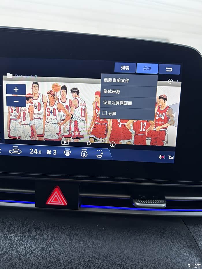

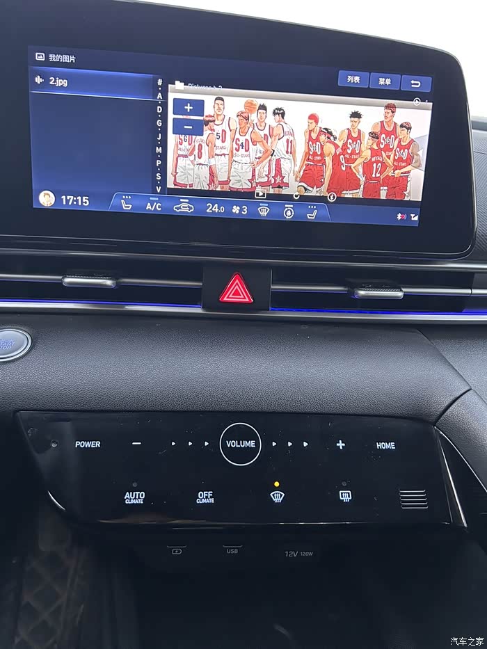

在中控屏幕菜单栏里首先打开图片,点击u***图片,点复制按钮,就可以把U盘里面的图片直接复制到车机系统里,然后点击图片,在图片右上方菜单栏里可以直接设置为屏保。

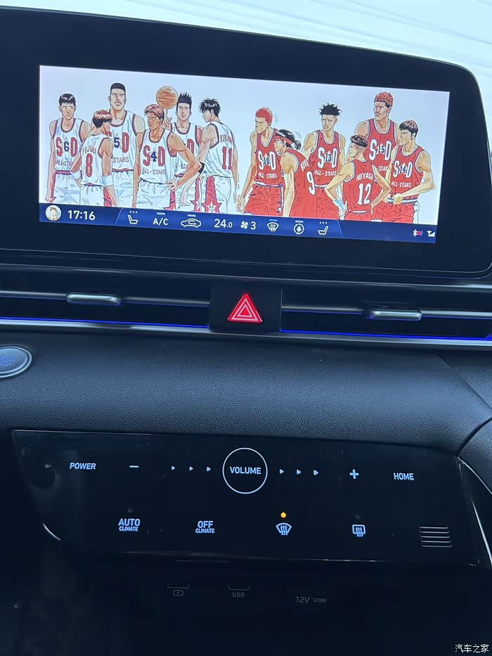

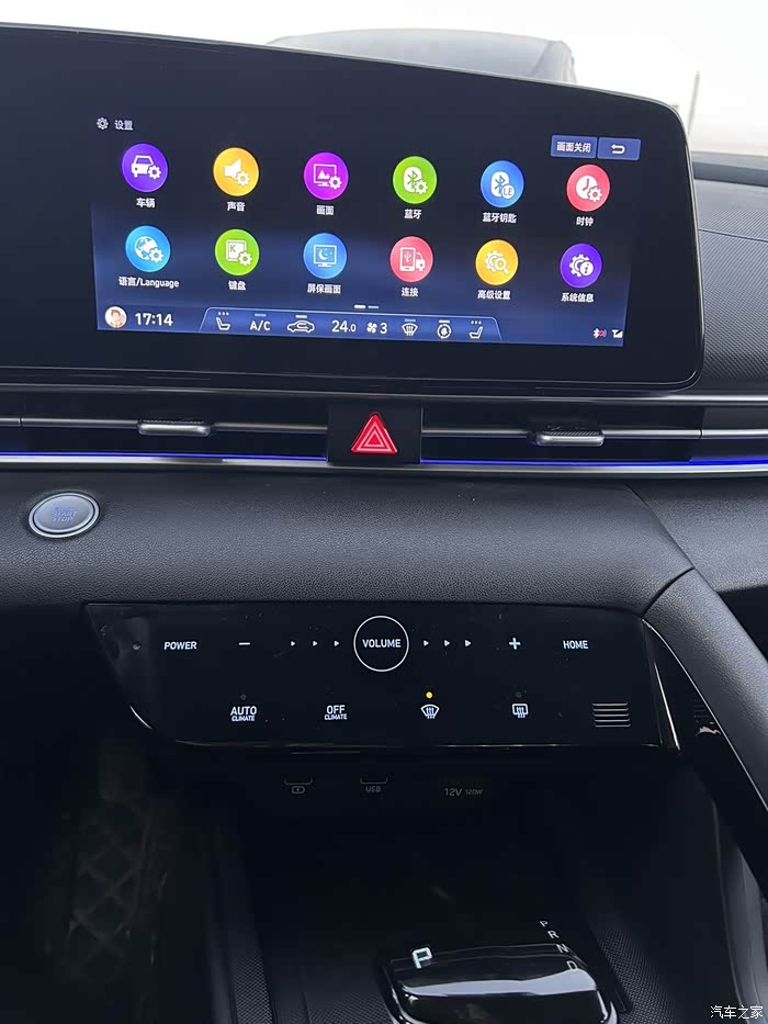

下一步就是打开设置里面的屏保画面设置,先把这个时钟类型显示关闭就可以了。伊兰特的中控屏支持多指触控,五指触控息屏,就可以显示屏保壁纸了。
大家看灌篮高手的这个屏保,酷不酷。屏保的设置方法你学会了吗,可以试一试哦
