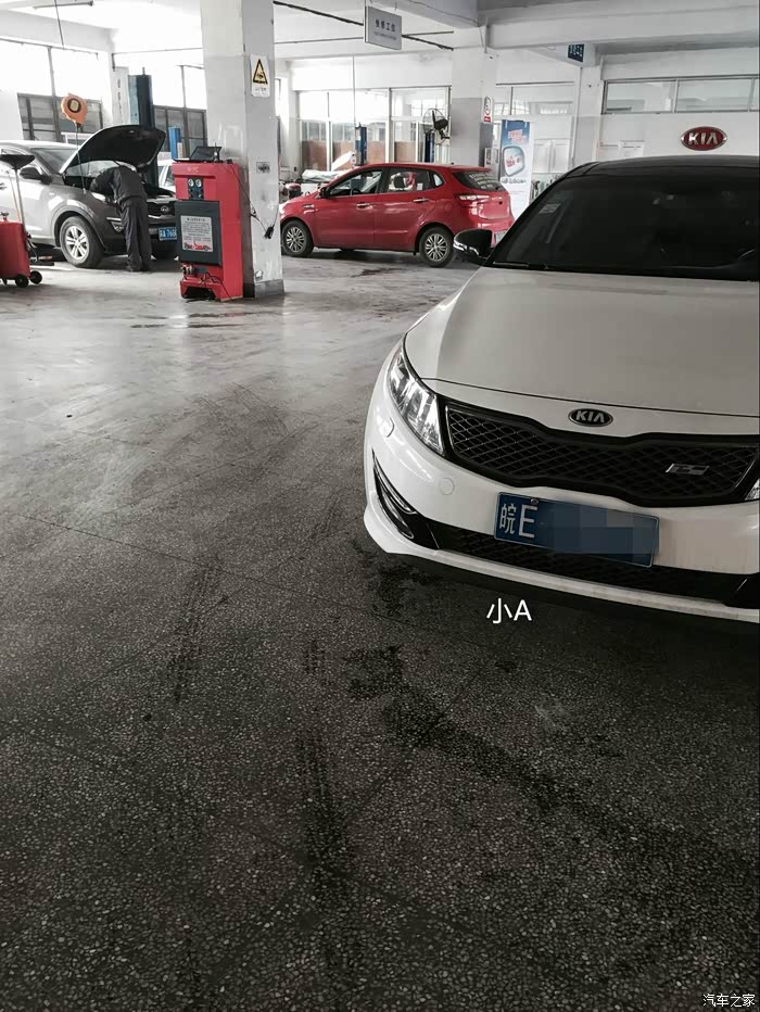

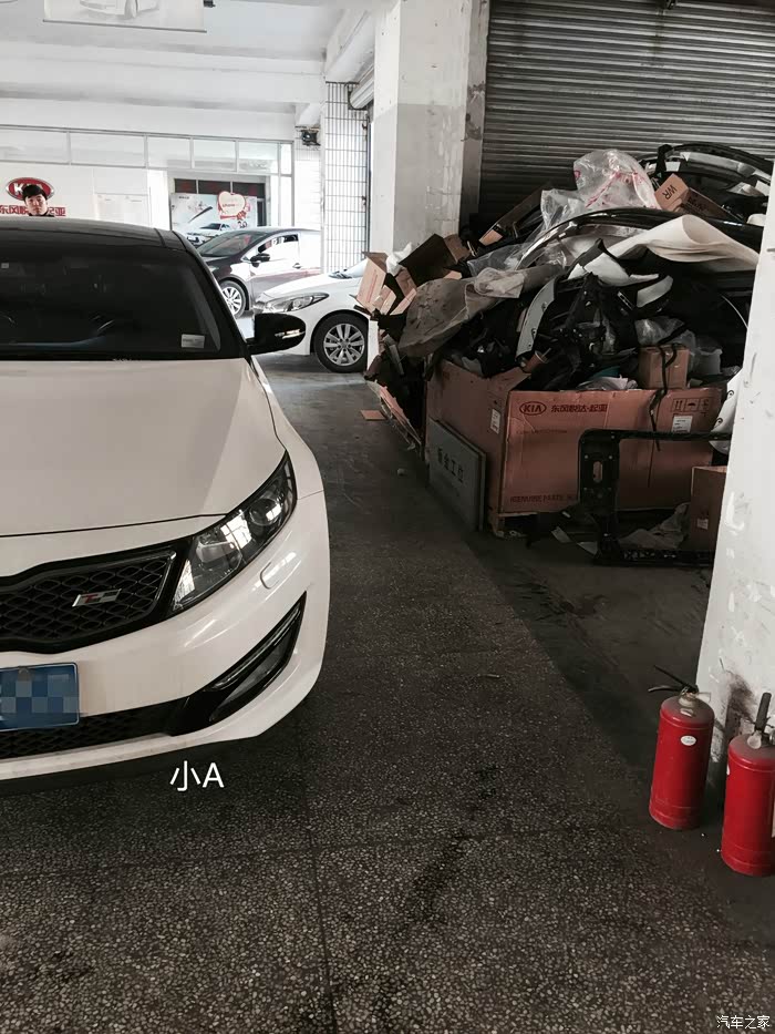

第二天:如约而至,4S小哥也很快帮我安排了临时工位

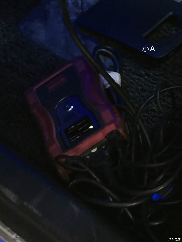

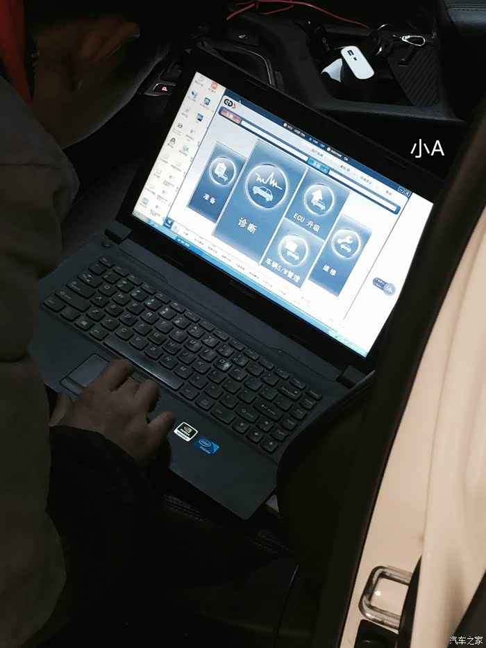

师傅帮我连接好电脑。

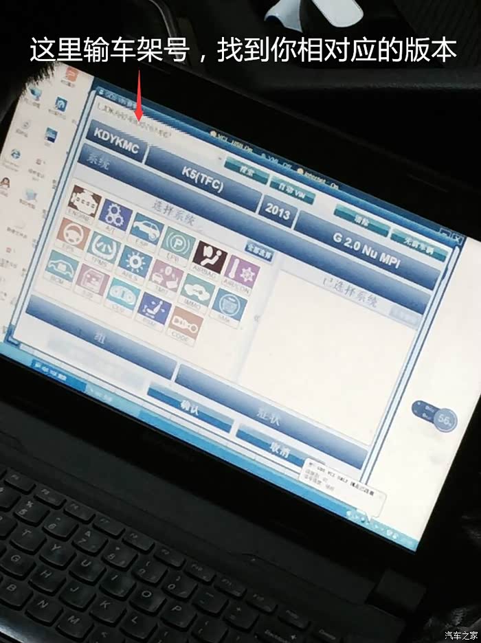

就是这个红色的盒子,官方叫GDS,现代起亚集团跟车辆通讯的仪器

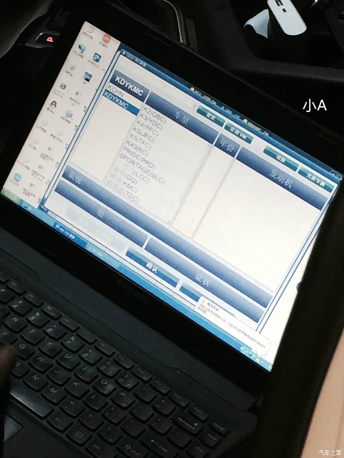

KCHN代表出口到中国的进口起亚车
KDYKMC是东风悦达起亚的合资车
如图所示,我的车是2013年买的 2.0 NU 电喷发动机,车辆的所有信息都会在下面的各种图标里面显示

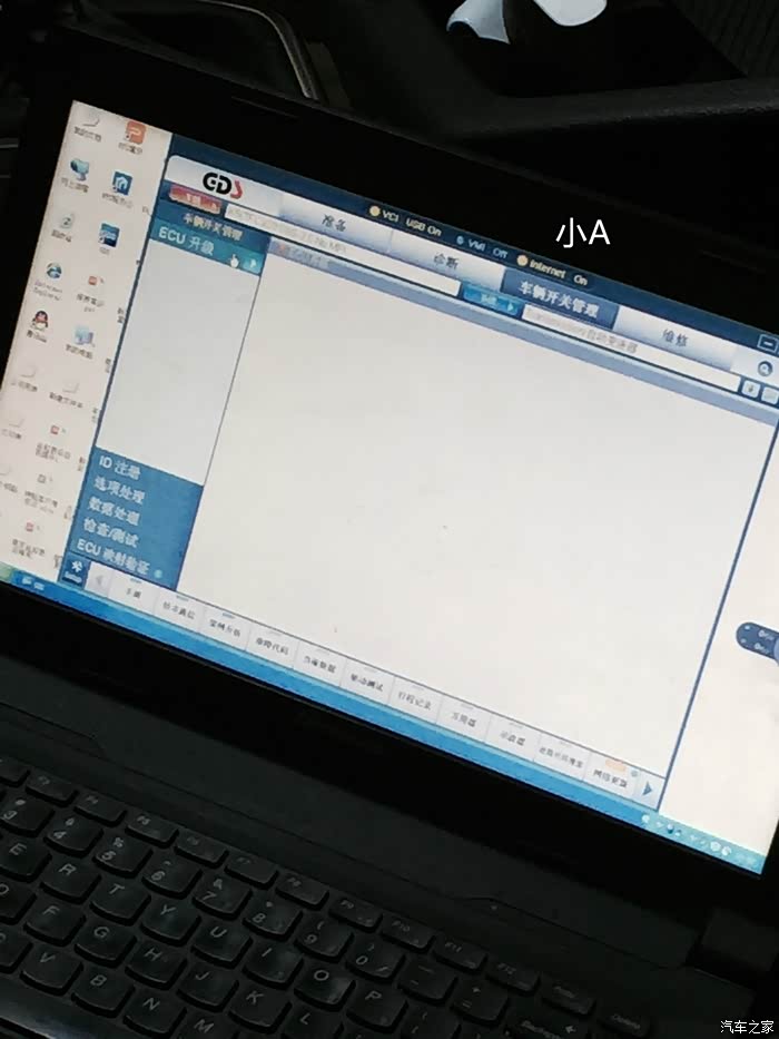

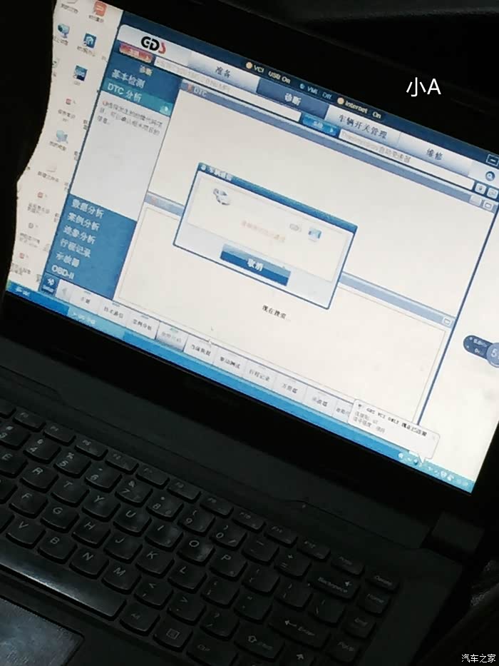

跟车辆进行通讯
升级的时候会有一个进度条,升级大概5分钟左右,外面抽了根烟我的进度条没拍到。下面这个图借用南京那个车友拍的。进度条到100%不报错代表升级成功。
