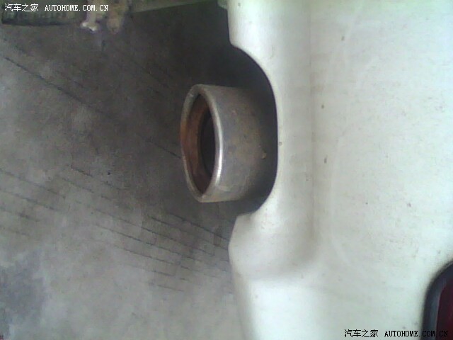

千里马买了快3个月了,发现机油每次都少一点,后来发现2500公里烧了2升多,找了个修理工看了下说要大修理,我开了8年多车了怎么看也不象要大修的样子,一个星期前才发现车子在怠速的时候才有点蓝烟,我就估计是气门油封老化了,便打电话给我以前的一个老修理工,得到了确认,昨天自己去气配点买了组油封,搞了一个下午,现在怠速冒蓝烟已经搞定了,,烧机油,就要看以后的了
跑了1000多公里,查了机油没有减少,后排气管没有黑灰,都是黄色发红的灰,说明,已经不烧机油,气门油封换了是管用的
