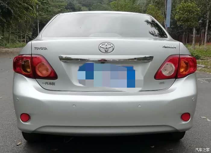

来跟旧爱告个别先
曾经与我度过的日日夜夜,非我待你不如初见,只是我的人生轨迹让我选择了途昂,它适合我,适合我的家。
珍重,再见,愿你在新的主人那里得到善待,给你最后的留影和祝福。

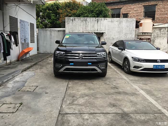

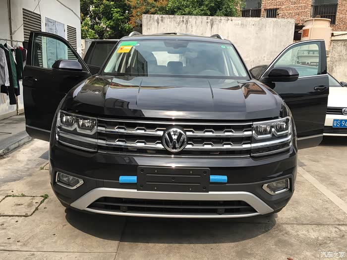

已经安排好了,五一小长假去张家界玩下,到时候再来个大途昂提车记,现在趁着对360还保持新鲜感,先来个360全景的安装作业
作案现场,额不,作业现场
往前一点,方便打开车门,说干就干

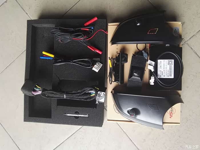

等会儿要把这些东西都搬到车上去,专用的摄像头外观件,专用的线材对插,想知道对插哪里的看后面了···

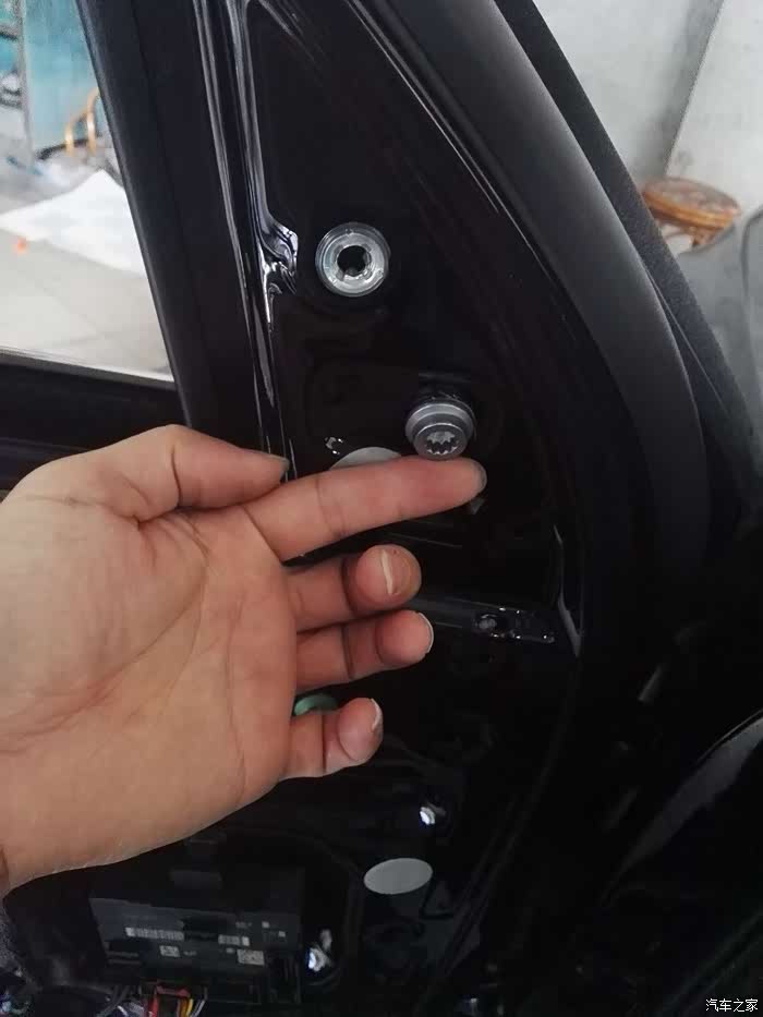

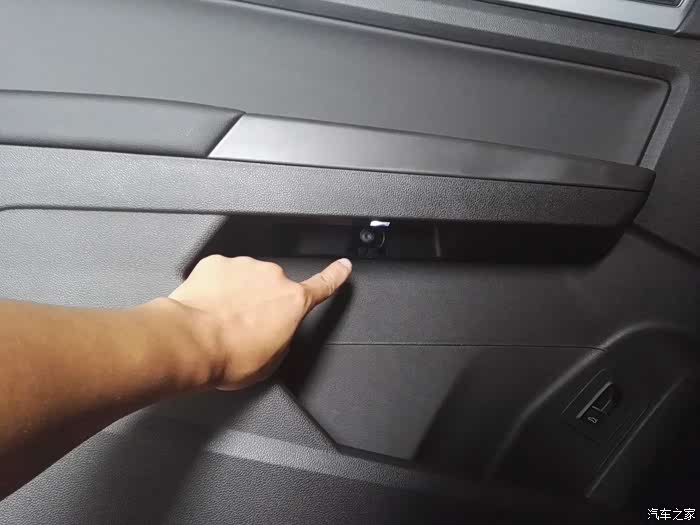

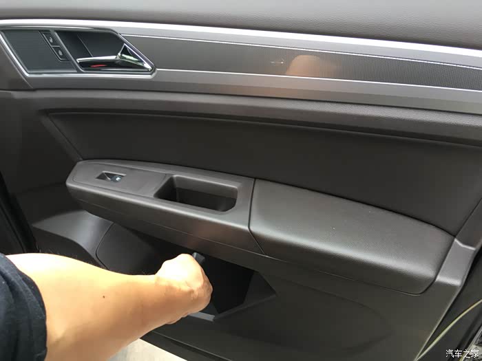

先从门板拆起,只有一个螺丝,没有拍到,师傅动手太快了,还有一个
没有拍到右边的,这个是左边的,就一个螺丝

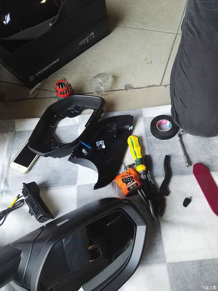

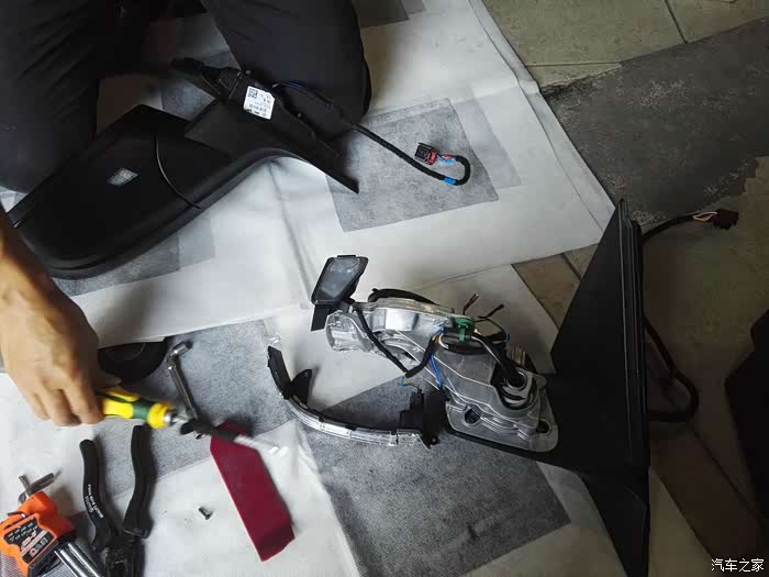

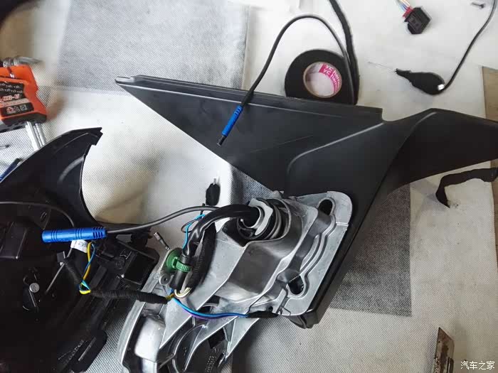

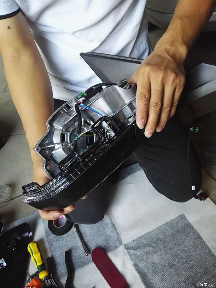

拆门板的目的是为了装两边的摄像头

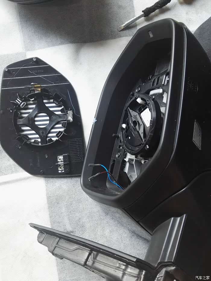

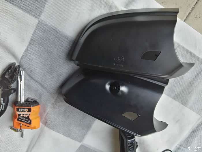

镜子也要拆
这个真的就是作案现场了,搞破坏滴干活
这个要怎么描述,已经拆成这个样子了
这个我更无法描述了,像拔过毛的小鸟

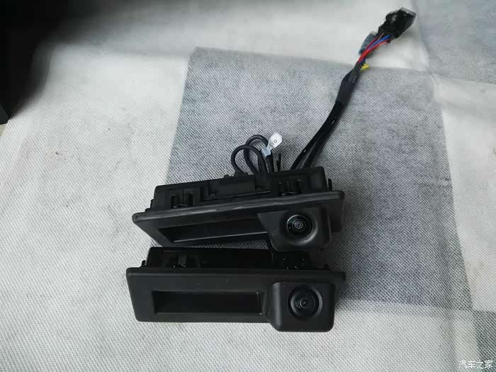

拆下来的原车的和要装上去的专用摄像头对比下,店家介绍这个是原厂效果,姑且相信吧,反正我也没有看到途昂原厂效果,有谁看过的评论下呗

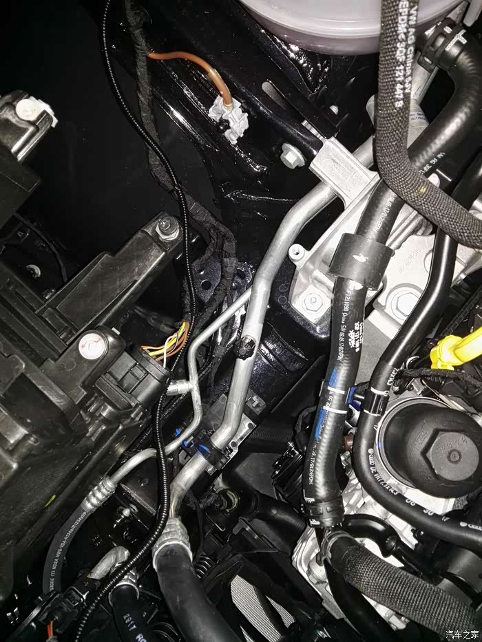

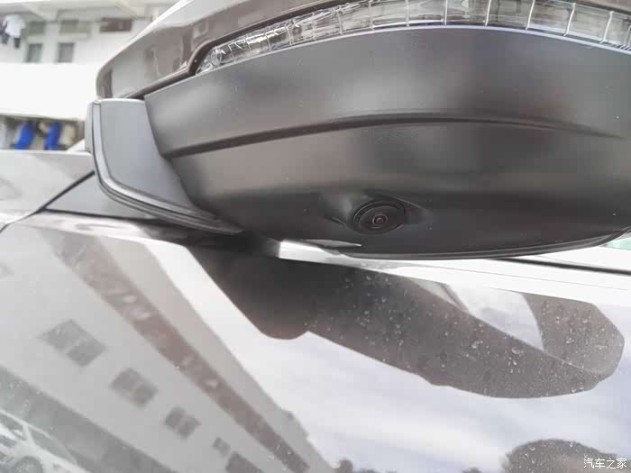

要有一条线到车里去,给摄像头供电,还有把摄像头的信号传回主机
另一个师傅要把前面的摄像头的线,从发动机舱穿到车里面
拆下来的后视摄像头,和加装的360摄像头傻傻分不清楚

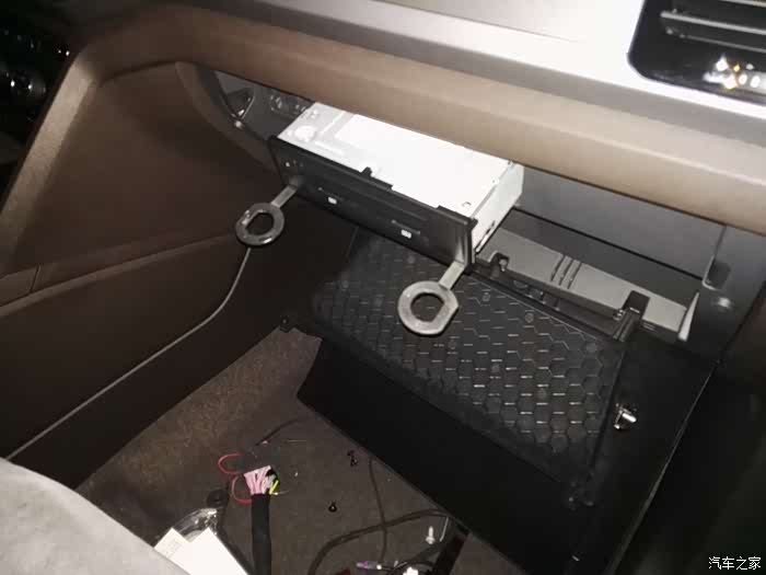

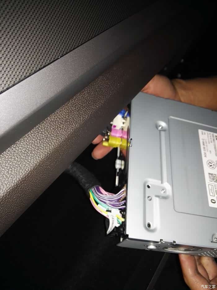

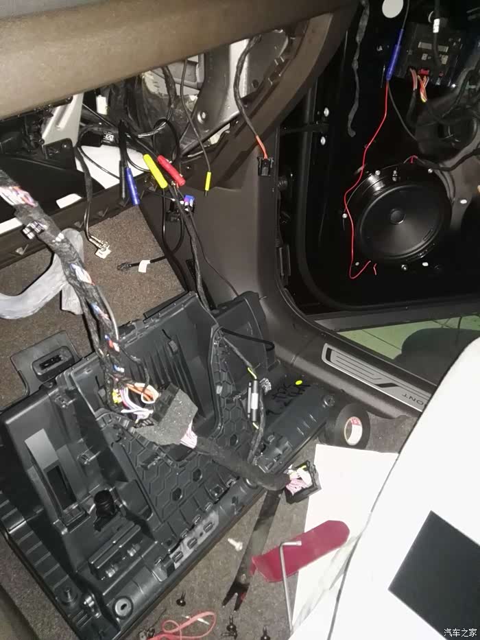

要拆掉CD主机,等下就知道为什么要拆了
CD主机后面的线,等下就是在这里转接的
手套箱都掉下来了,描述就是······一坨,转接的360线材接上去了

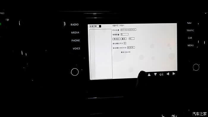

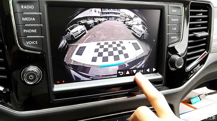

主机插好,验证功能正常,开始复位,复位完还要有调试工作的,屏幕下边沿有厂家名字,我不想看到,要求师傅升级删掉了,后面的图片就没有了
把拆下来的部件装回去完,已经过了晚饭时间,吃完又来调试

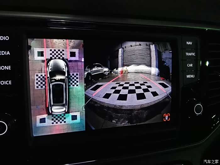

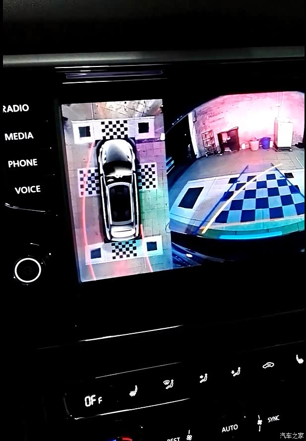

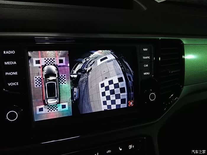

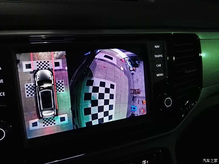

外面风太大,到室内调的,车身周围放了四块布

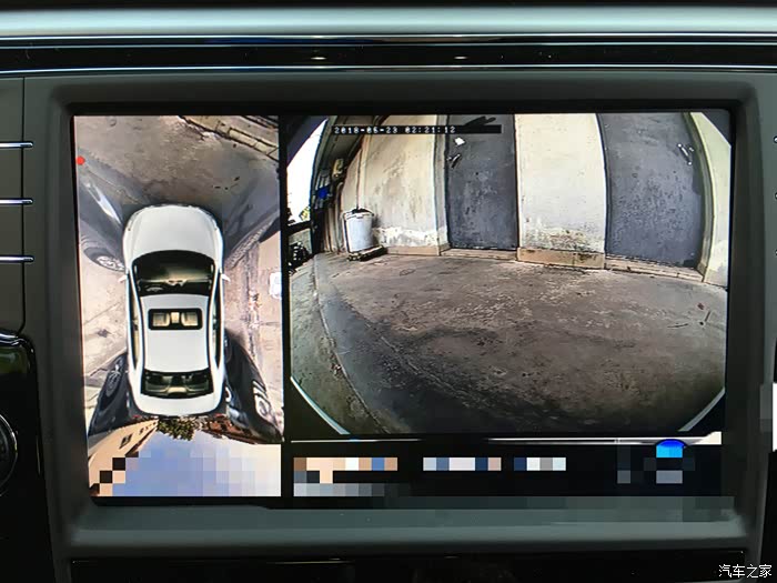

可以直接看到晚上调的效果
可以直接看到晚上调的效果

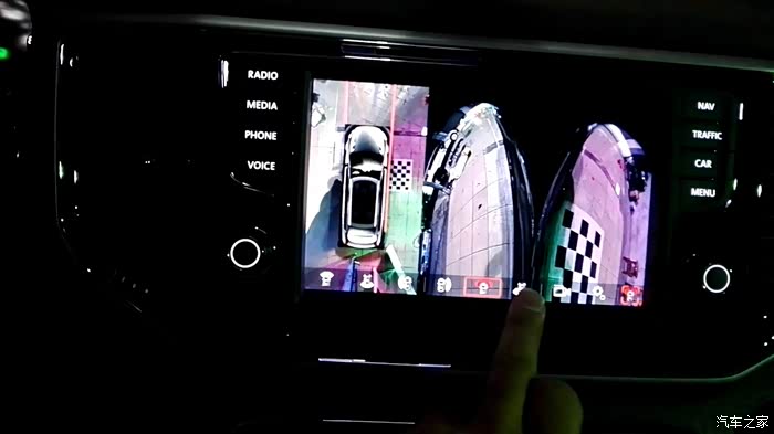

效果,打左转向
效果,打右转向
挂倒挡,拨方向盘可以看到引导线跟着动

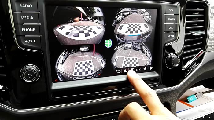

可以触控看360各个角度这个功能,走一些比较狭窄的路段比较有用
触控看记录仪,我也看过一些360记录仪查看视频的时候要用遥控器,这个触控的使用完美解决了带遥控器的累赘

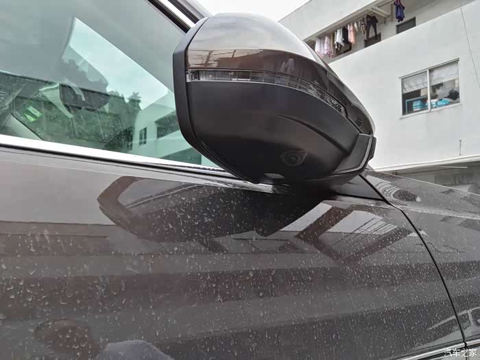

下面是外面摄像头安装的效果,那天太晚了没怎么拍好,就没有怎么拍,第二天起来补照片,写个帖子真不容易呀

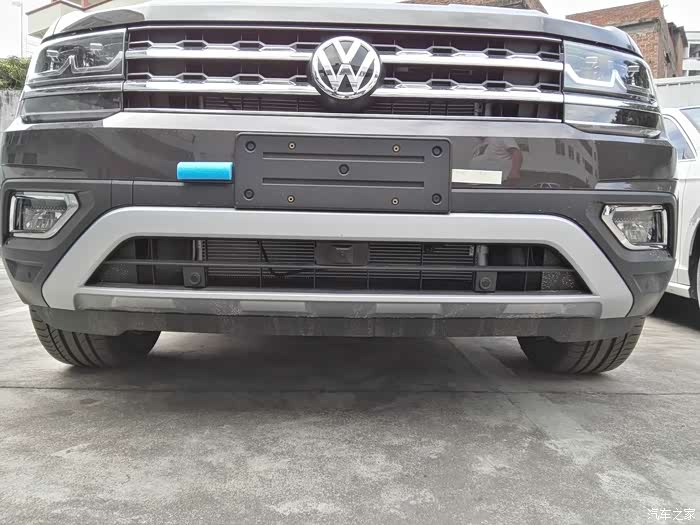

前摄像头效果
右摄像头效果
左摄像头效果

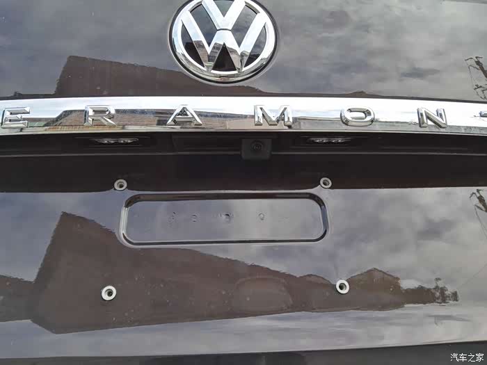

后摄像头效果,这个完全原装,看不出跟原来的有什么区别

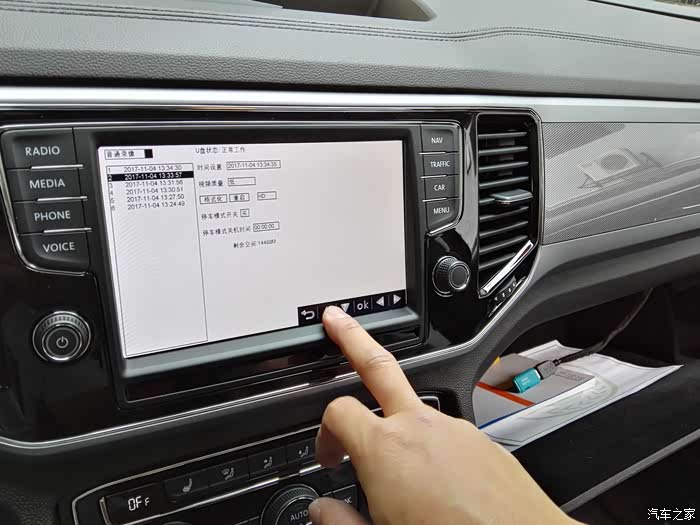

再补一下触控看记录仪
触控看记录仪,四个画面
也可以单个画面查看
