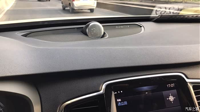

上次改过的原厂中控鹦鹉螺,多了个音响单元肯定效果不同。

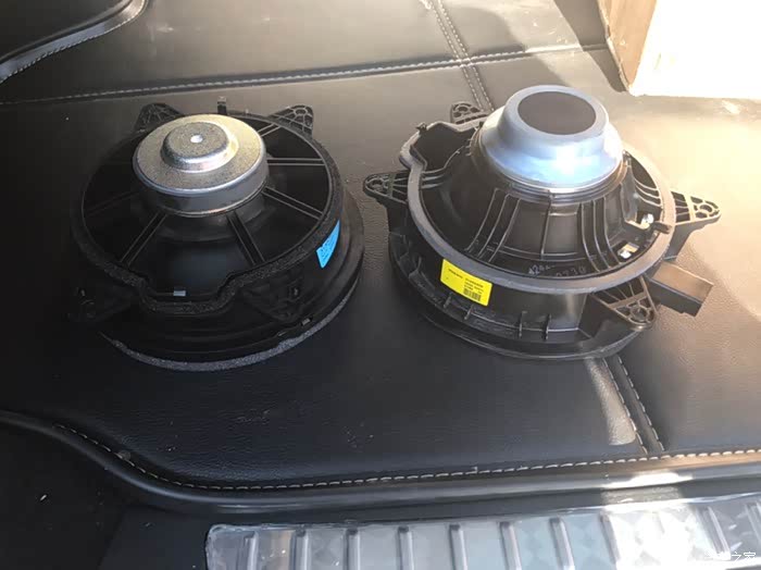

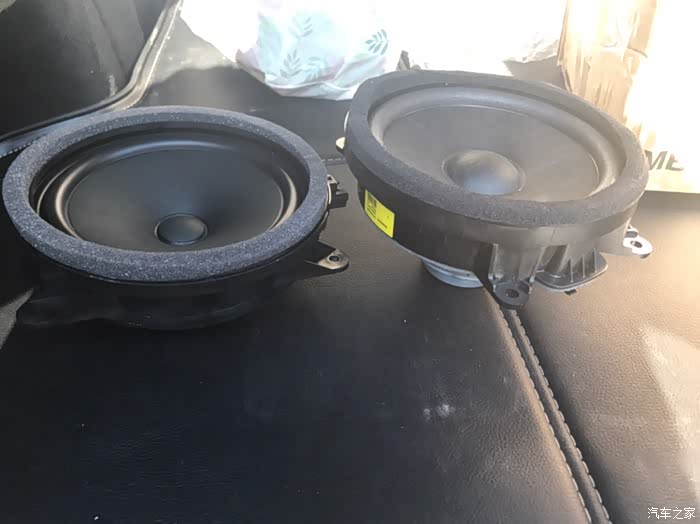

左边车上拆下来的,右边改装的,区别还是挺大的
左边原车,右边改装

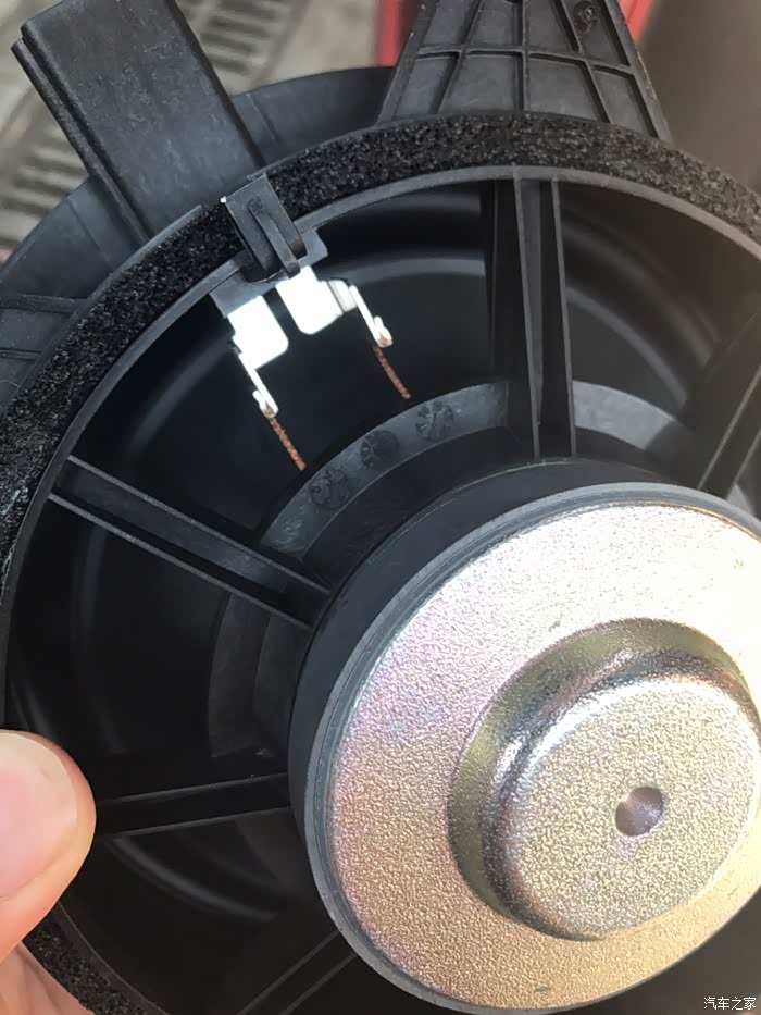

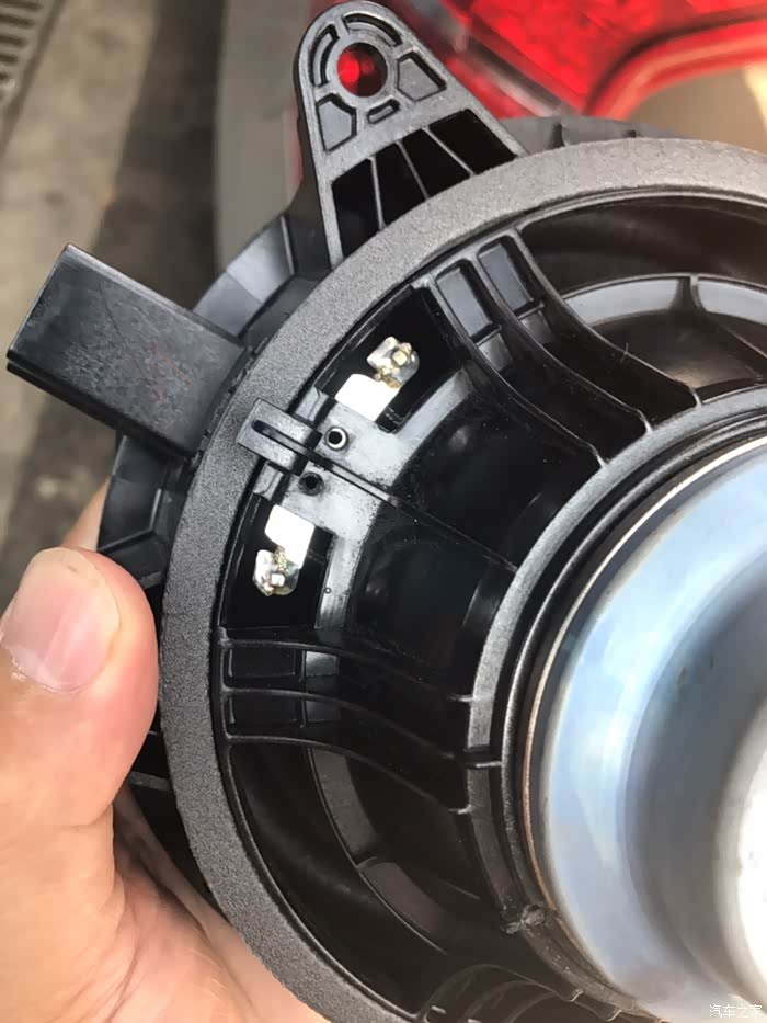

原车的细节图
宝华的细节图

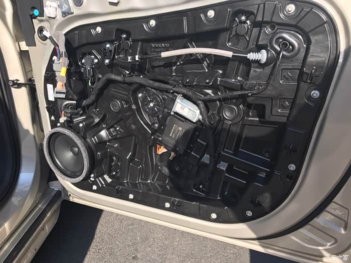

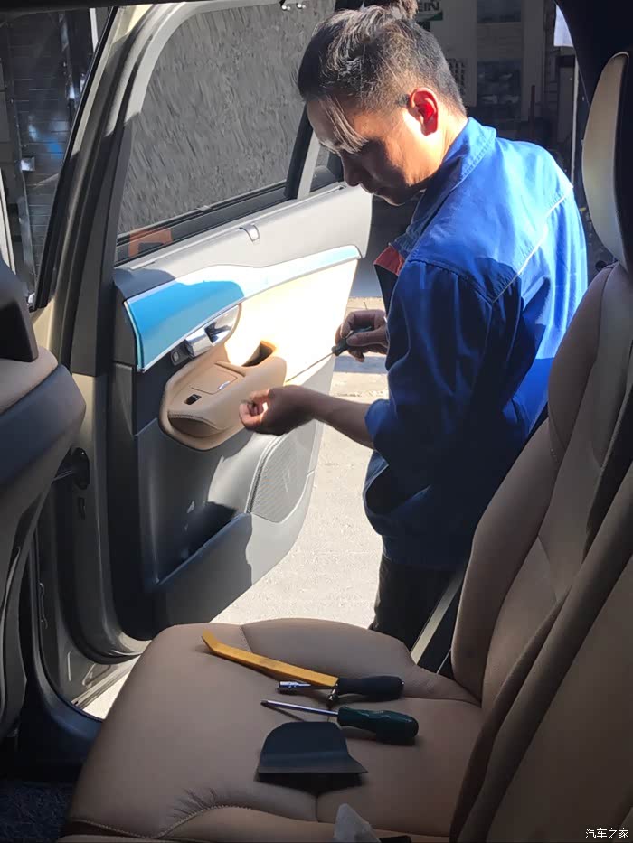

安装比较简单的门板拆了原位置替换

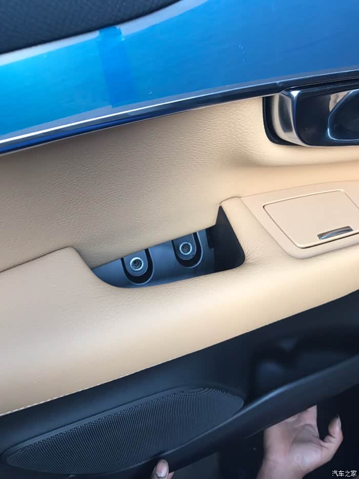

两个前门只要把门拉手这里拆了,然后往上抬一下就可以了,后门要把氛围灯那里拆了还有几个螺丝要卸下来才可以。
门板拆了后里面非常的整洁,符合这个价位。再次强调改的低音是原厂顶配的宝华伟健产品,只需要原位置替换,接口都是原位拔下来插上去就可以。

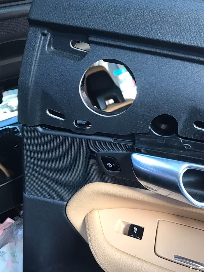

后门的中音位置是空的,空的,空的。。。只有低音那里的喇叭是有的,高音位置门板上留了口子,但是外面的装饰板上没有口,里面也没有接口,要改的话得自己接线。
