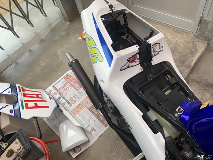

首先是露天停放,锈迹斑斑,但不是停驶车,油箱内部没有明显的锈蚀,户仓君用电筒一照,手指一摸,得出结论。
车架没有大的冲击……
启动,加油,嗯,曲轴已经有异响(抱歉专业用语不知道汉语怎么说),不过暂时不是致命的问题,在二冲车领域属于可以接受的范围,先这么着吧,一动发动机,预算太大,主要是先得把配件找齐,(没事,已经落实曲轴一套

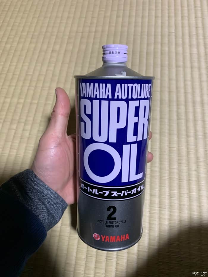

二冲专用油不知道现在加的是什么,拆油管放干净加新的虽说是最好的方法,油管已经老化,拆得话万一断了得不偿失,索性等亮了灯以后再加新的,先从普通的半合成的雅马哈蓝罐开始,一边用一边摸索和骑行方式和车子本身最合适的吧……

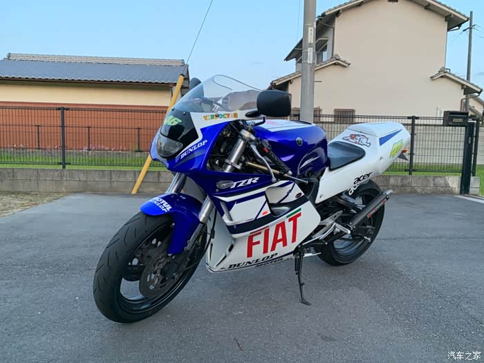

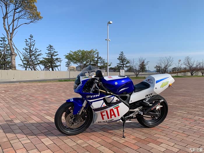

初见小乔,一见钟情…
交涉和提车的细节就不说了,昨天提车以后,跑呗,实践是最好的老师!
顺利到家,几十公里骑下来,有了直观的感受,之前也骑过朋友的R1-Z,对二冲引擎的特性不算是完全陌生…不过自己的车,还是紧张…

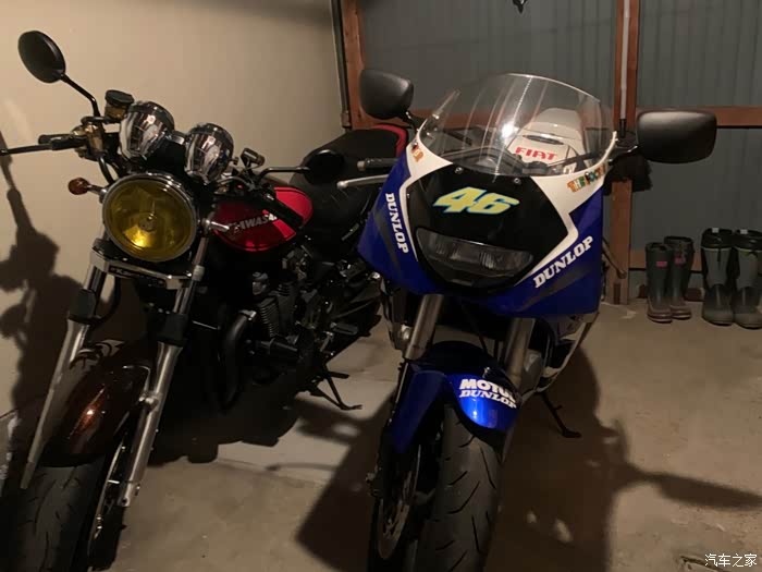

楼主家的车库不大,只能是两台停别的地方,两台放家里

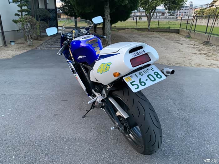

照片里也能看到一屁股青烟,又吵又臭又费油,可是又轻又有激情,二冲实在是一剂毒药…

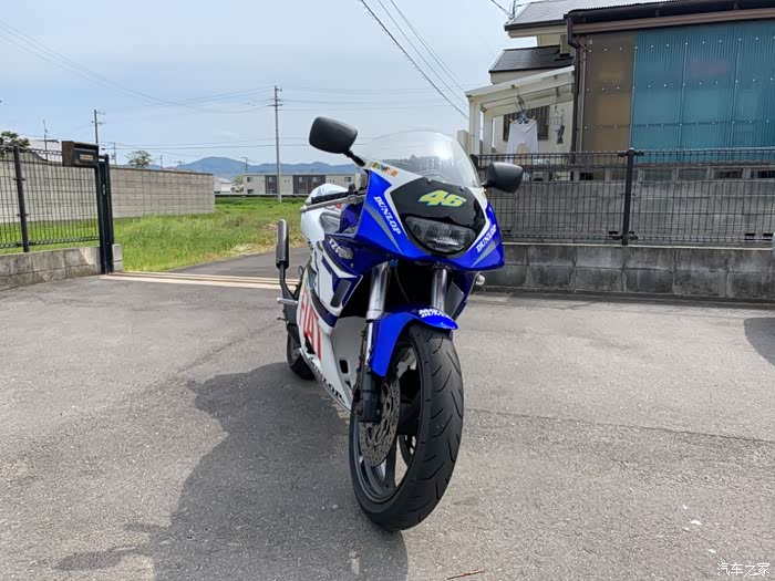

最近日本的疫情逐渐严峻,户仓君店里也实行预约制,约了今天十点,按耐不住,早上七点就出门,先到处晃一圈呗……

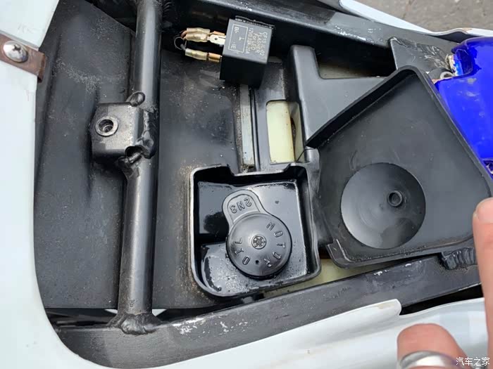

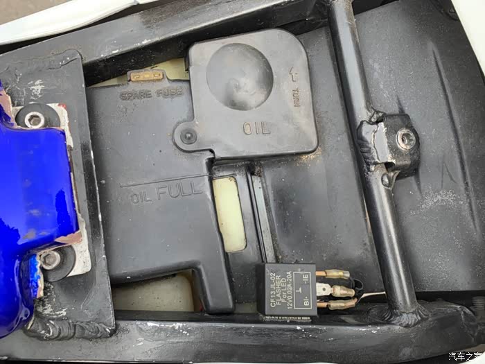

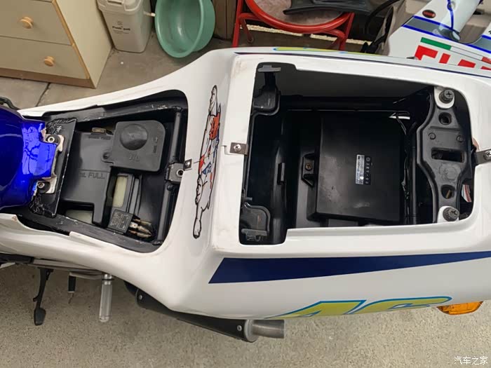

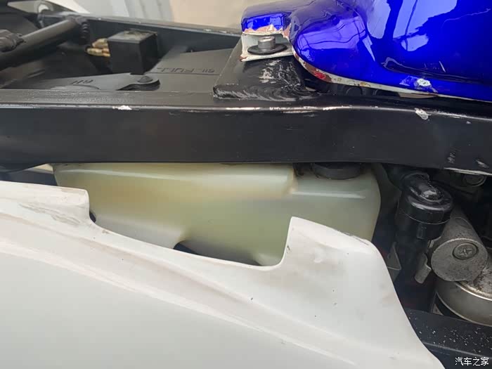

油壶老化严重,看不清还有多少油…
慢慢搞,真开拆了没底……

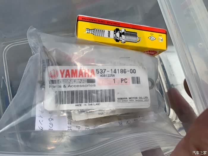

前车主留下的一些小配件…

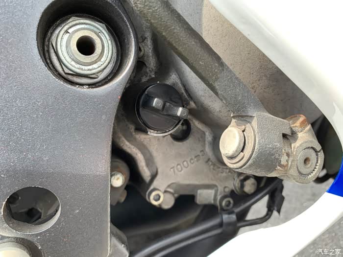

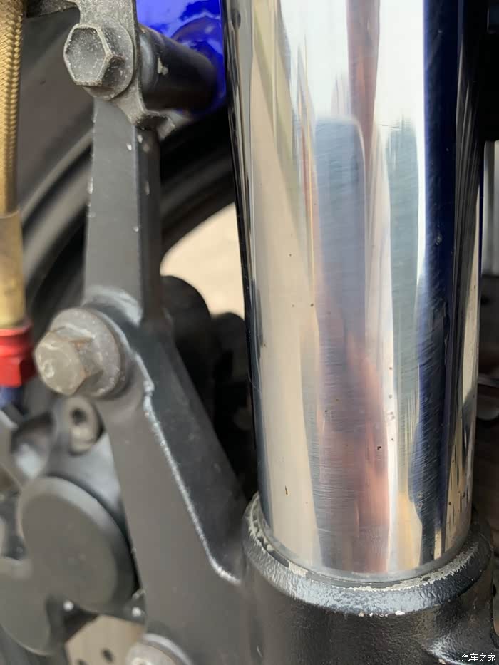

小锈点,油封没有漏油所以先打磨看看,关键不晓得能不能找到新的,先试试呗……
换呗……

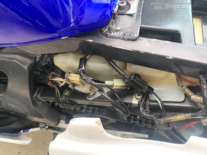

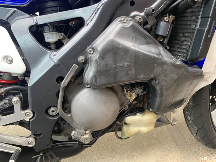

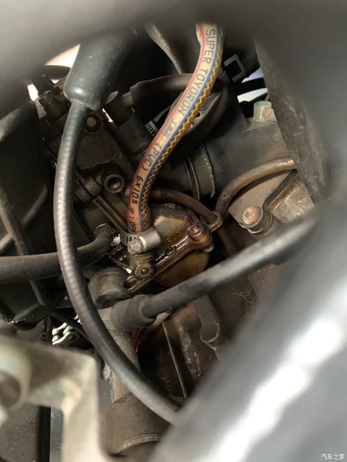

化油器渗油中,没有滴漏涌出,启动加速没有大问题,考虑是不是垫圈?没打开不好说……
前车主留下的设置化油器的备忘录,重要参考!
雅马哈蓝罐两冲油

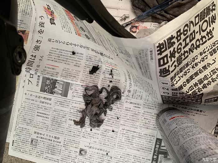

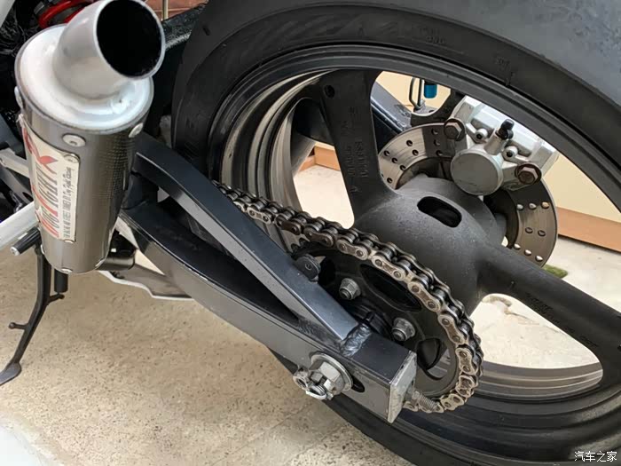

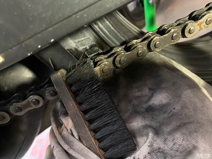

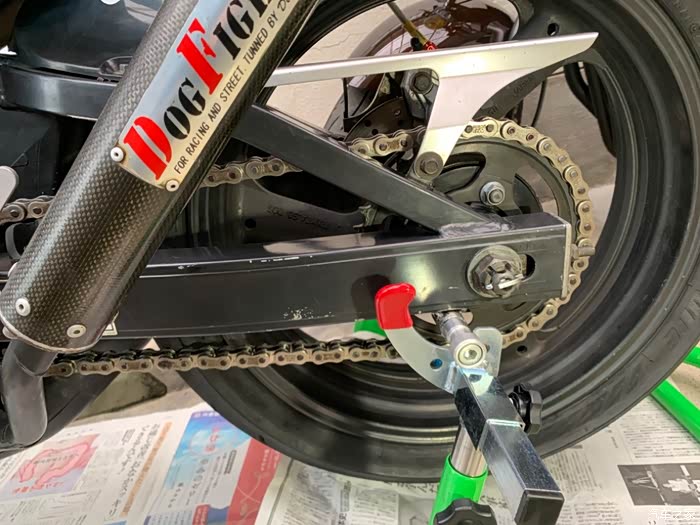

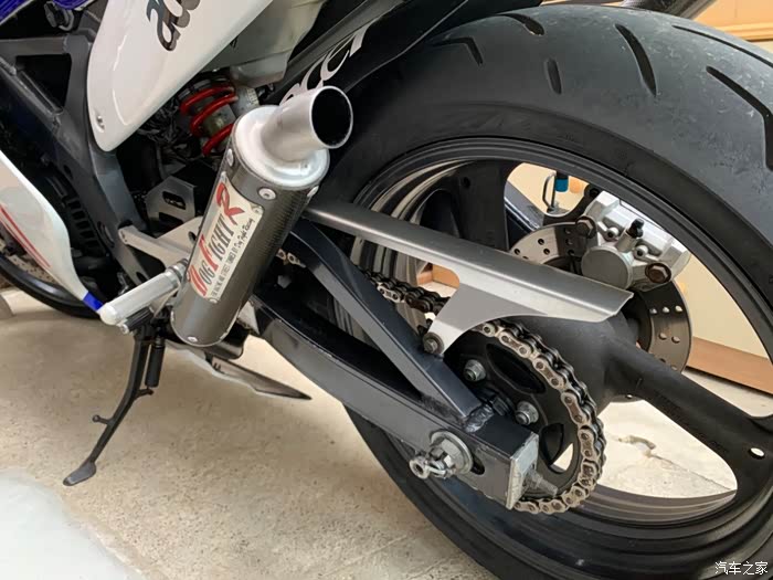

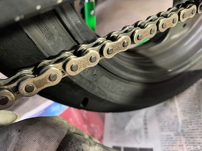

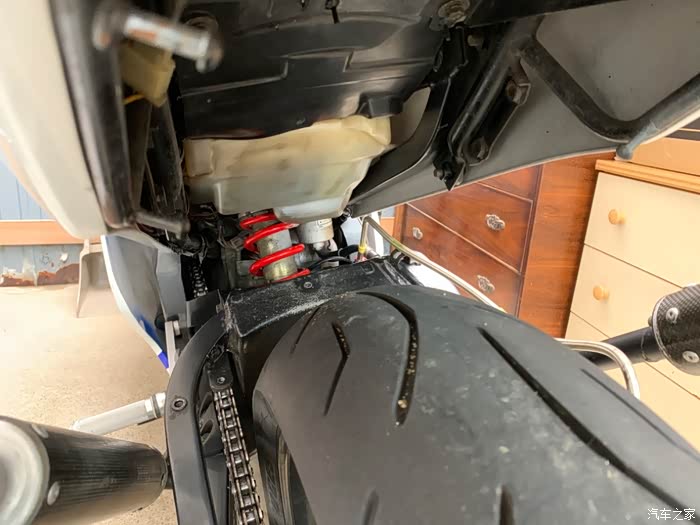

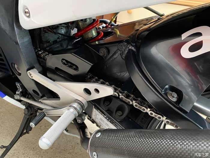

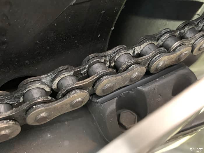

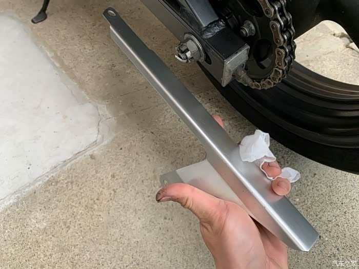

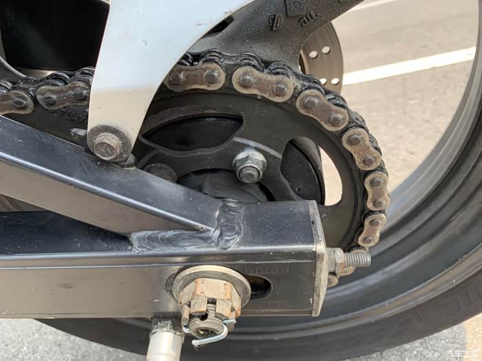

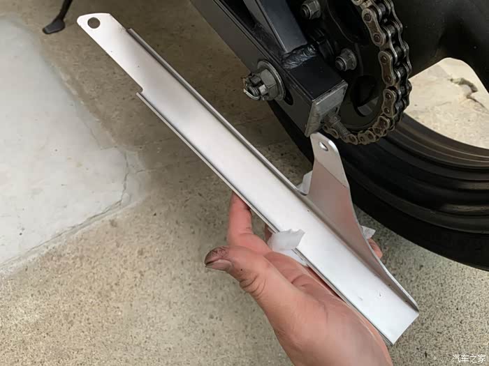

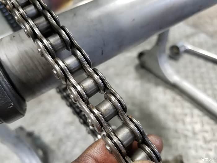

这链条实在让人心焦,星期天早上六点半起床,开始清洗,顺便手能够到的地方都稍作刷洗,也看看车子的状态。
刷刷刷!先用链条清洗剂,然后用刷子刷,再用清洁剂去污,用旧内衣擦干净,过一会再上链条蜡。

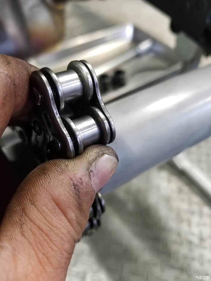

只能是这样了,反正打算换,先这么着吧

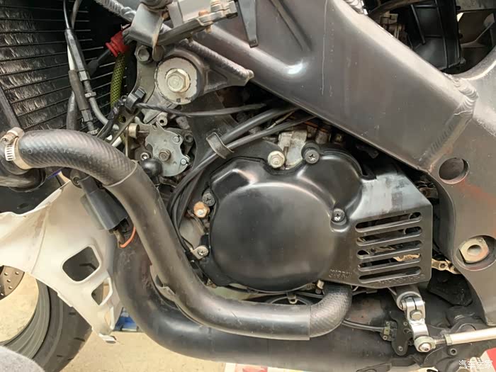

两冲车的油泥
,喷了清洗剂,用牙刷都刷不动
,喷了清洗剂,用牙刷都刷不动
十点开始有个电话会议,先这么摊着,下午继续搞
下午继续拆
机油壶干净多了
干净多啦

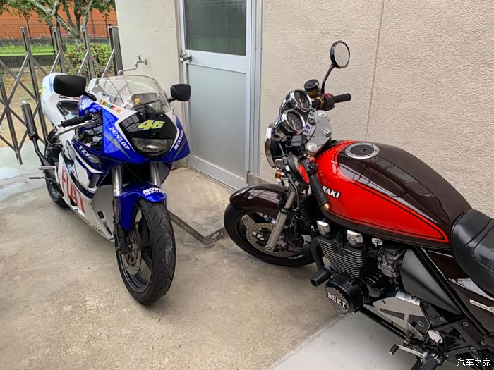

虽说岁数相差十几岁,可是这两台是正儿八经的同年代,好好相处吧

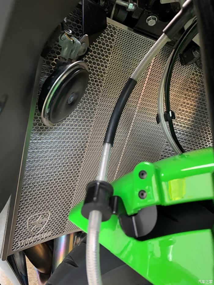

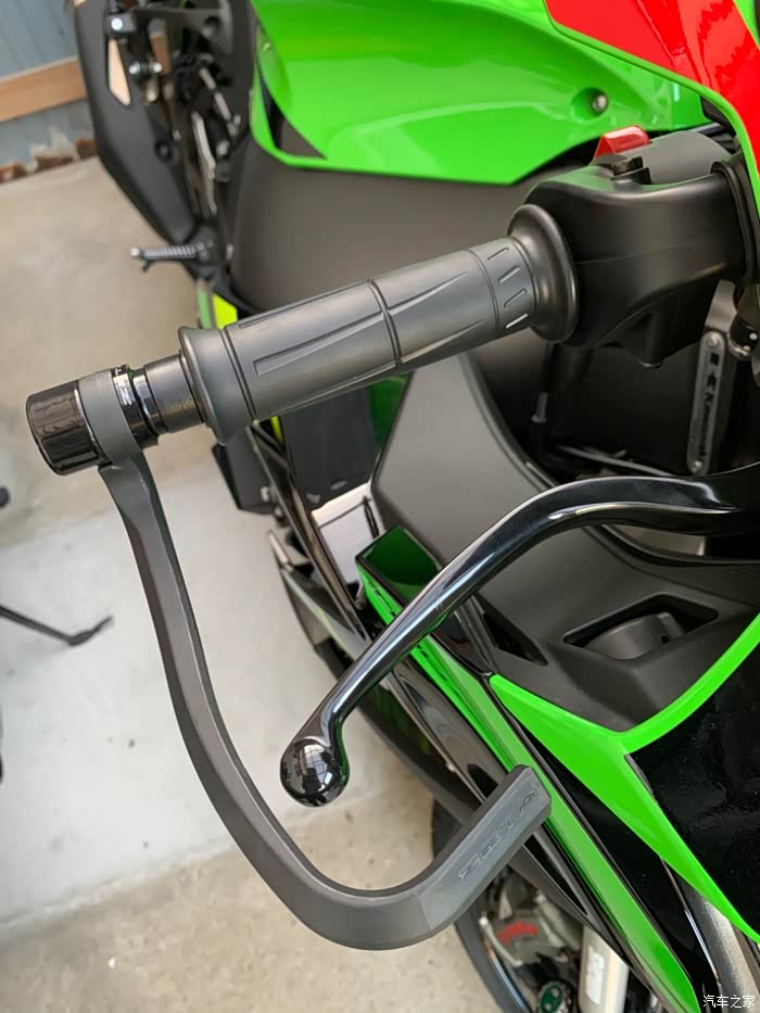

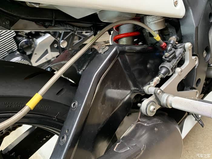

听从论坛里一位大哥的建议,装了水箱防护罩…

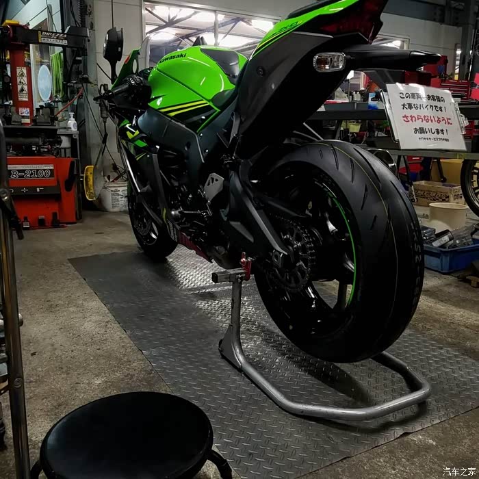

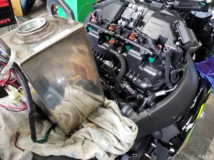

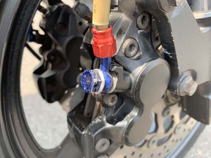

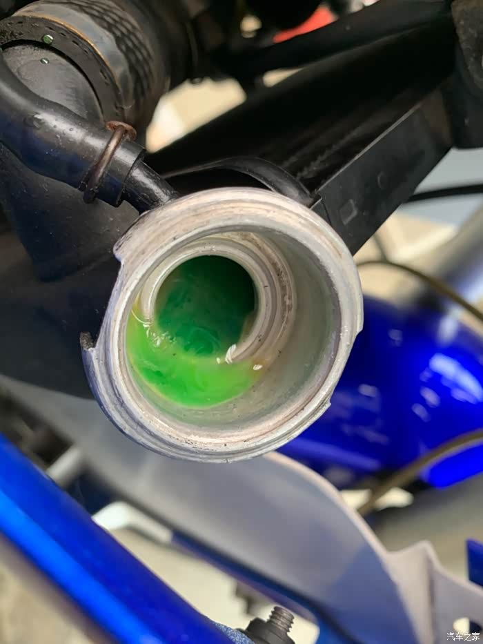

全车检测,换了火花塞,前后轮胎,刹车油,检修了前转向轴…
楼主擦洗链条比较偷懒,看着干净,其实角角落落里…
户仓君一过手,干净了…

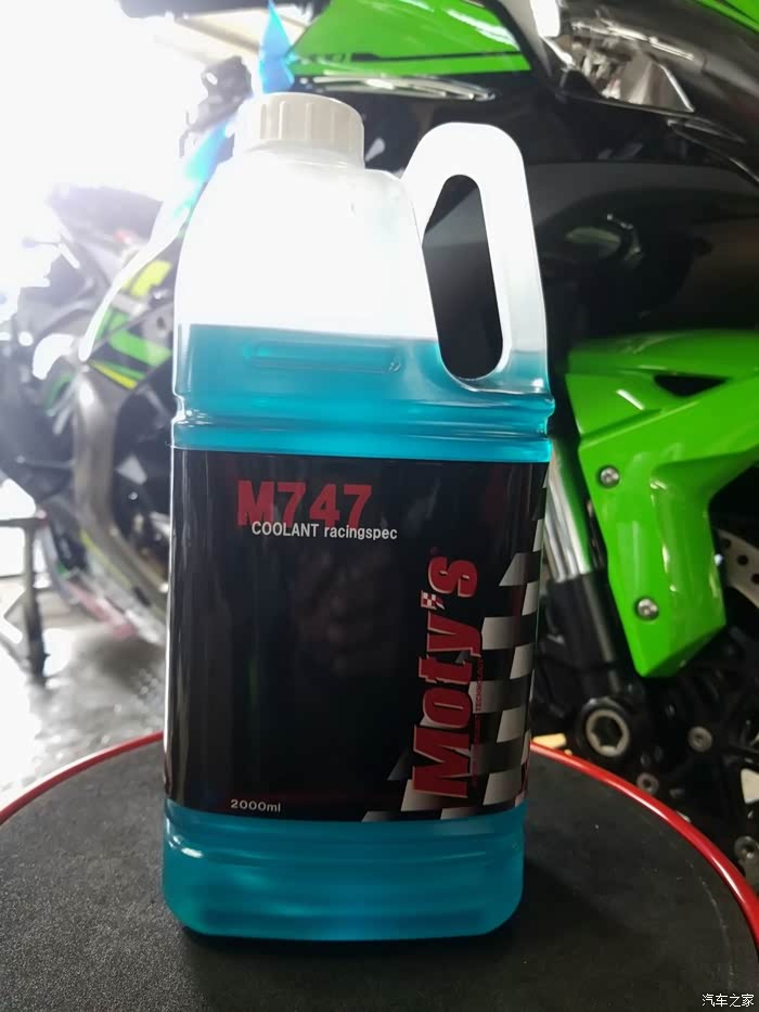

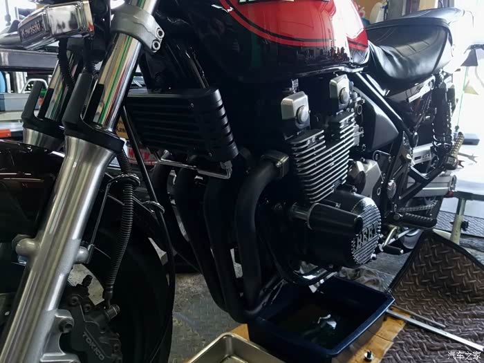

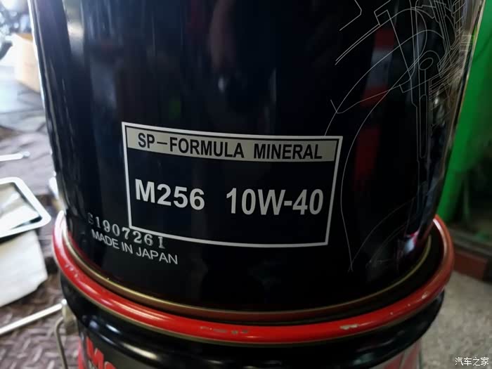

更换了冷却液,用了moty’s的M747

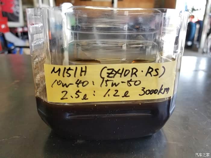

机油用的是moty’s的M151H,户仓君用了10w40兑15w50的比例,废机油也可以用来分析车子的使用情况和机油配比和更换频率是否适当。
西风君最近也开始使用moty’s,也是10w40和15w50的配比,不过是矿物油的M256,档位清晰轻快,加速有力!
