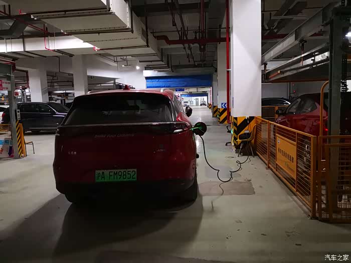

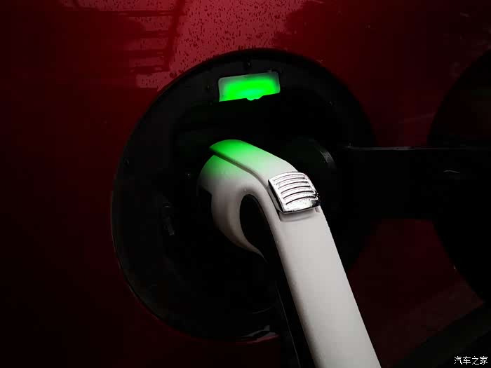

镇楼照
这张照片,会不会让你动心?会不会让你想马上买唐?

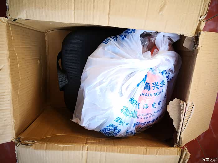

就这么一个大箱子,包装的严严实实,让我相当放心。

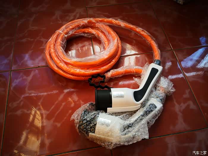

暴力拆箱,各种撕,因为我只关心里面的东西,对这个包装箱没任何兴趣。这个塑料袋装着的橙色线是双枪充电线,包装略显简陋,不过无所谓了,只要质量好就行。

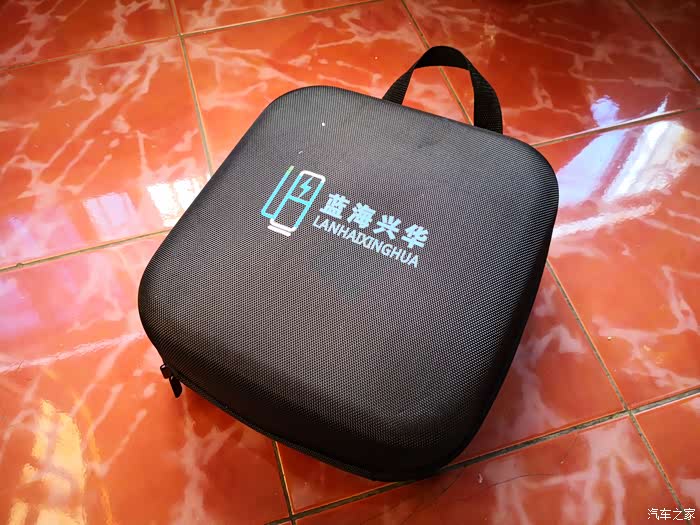

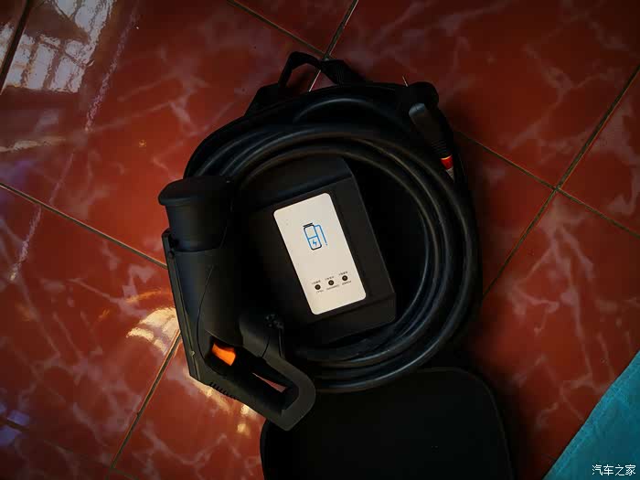

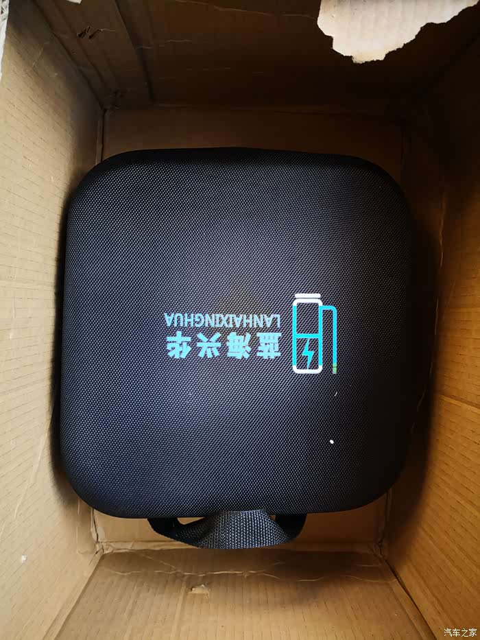

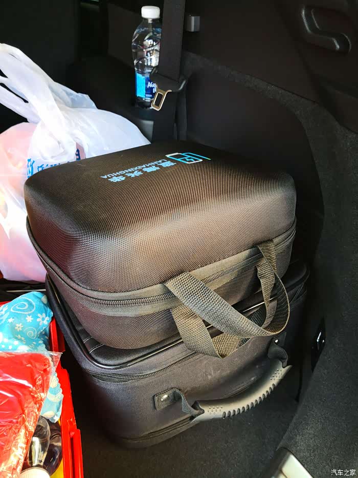

这个是便携式3.3KW的充电器,带有一个收纳包,还算不错。
来一张特写,大家忽略我家的地板,哈哈哈!

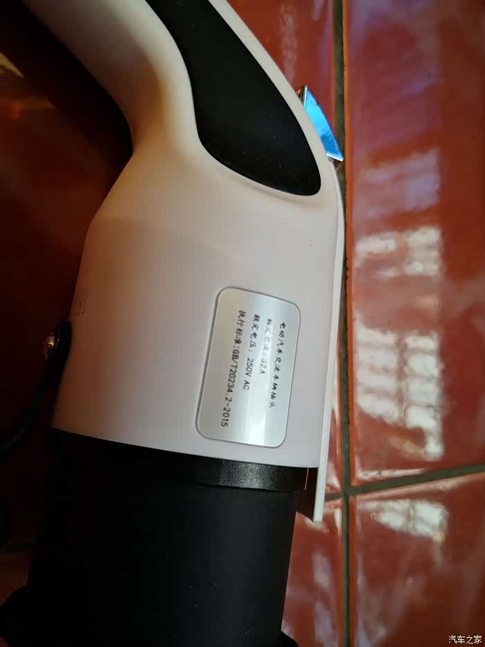

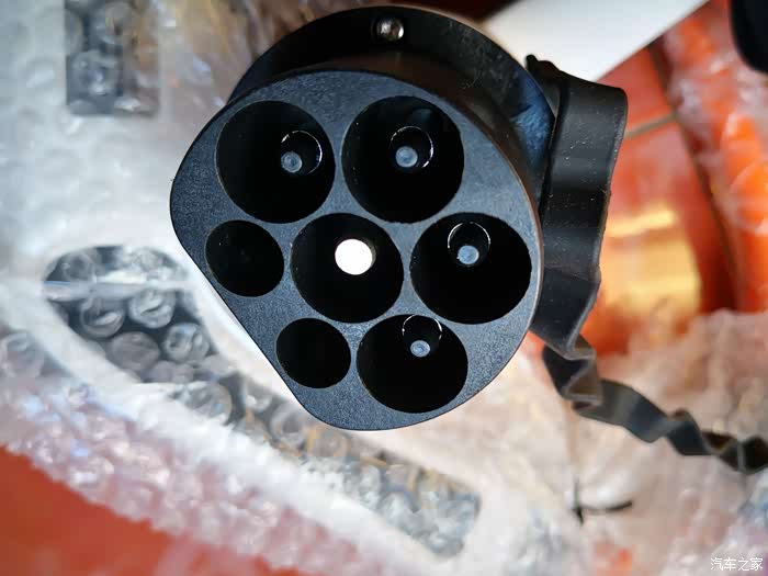

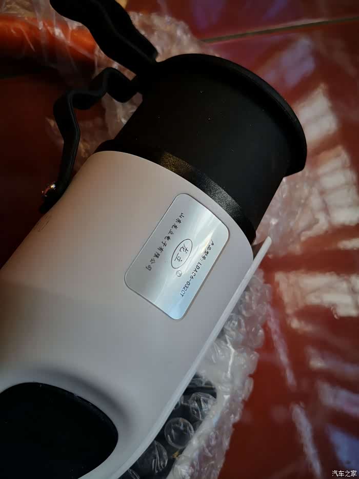

双枪头充电线,最高支持6平的线,支持7KW充电桩和充电速度。
额定电流32A,就是支持7KW充电速度的。
充电抢上都有硅胶的保护套,可以防止灰尘和雨水进入。不过这里反馈一个缺点,因为这个保护盖子是硅胶的,有点软,有时候不是很好塞进去。
7孔插头,一边插充电桩,一边插唐的充电口,都是一样的,随便插。

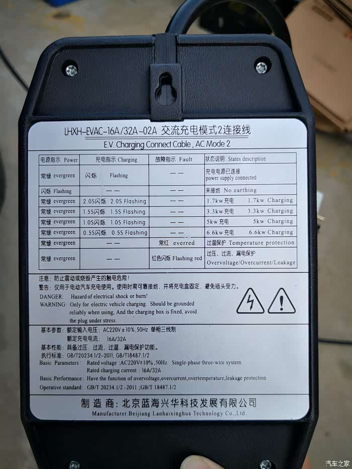

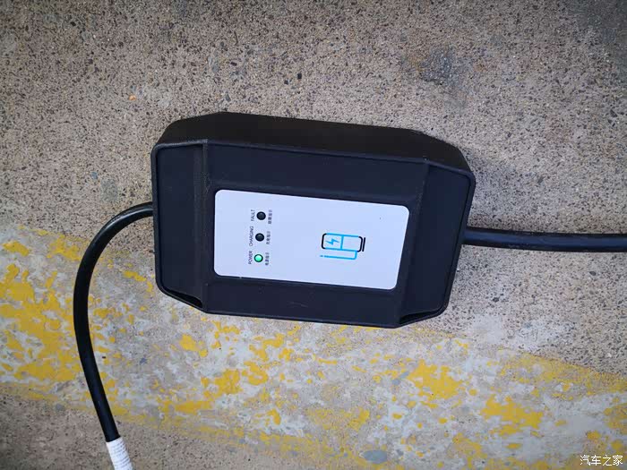

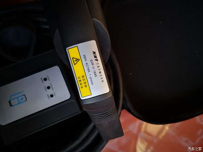

打开收纳盒,映入眼帘的就是这个全黑的充电器,中间有一个变压器一样的盒子,还挺大的,燃油一边是充电枪,一边是16A的插头。
额定电流16A,也就是支持3.3KW充电功率。
充电器的参数以及使用说明。

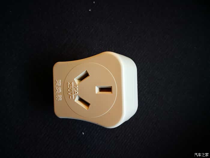

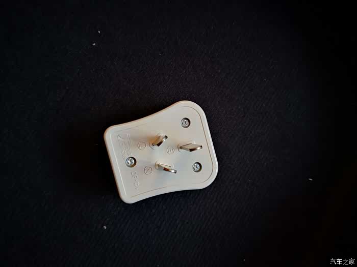

附送了一个10A转16A的转接头。
正面特写。

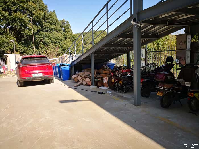

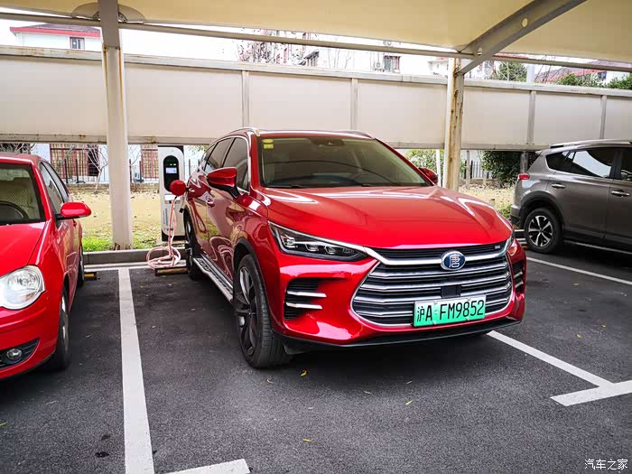

第一次使用是在苏州一个客户公司,找了他们领导保安才同意让我在他们车棚充电(台湾的公司制度严格),停好车,打开后备箱拿出我的装备,开始他的处女充!

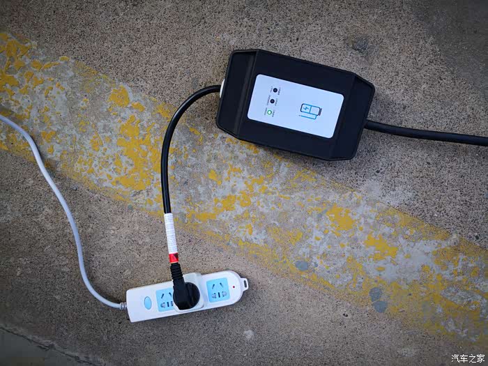

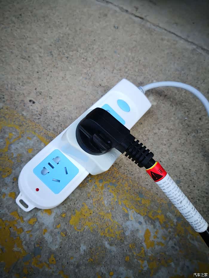

由于停车的位置比较远,充电器长度不够了,必须再接一个公牛的插排,看了这些装备,我可以很负责人的说,我基本上可以在任何有电的地方充电了。

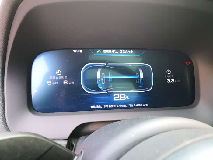

绿灯亮了,说明在充电了,赶紧到车里看看充电状态。
充电速度达到3.3KW,非常出乎我的预料,因为我经常在3.3KW的充电桩上都达不到这个速度,而且卖家跟我说一般充电功率在2.8KW的样子,所以这个充电速度超出了我的预期,五星好评!
这就是我充电的地方,请大家忽略有点脏的车以及旁边的垃圾桶,只要能充电,这些我都可以忍受,哈哈哈!
充了大概2个小时左右吧,在我要回收充电器的时候,发现这个公牛的插排有点微热,我估计这么大的功率,如果是杂牌的插排可能就烧了。

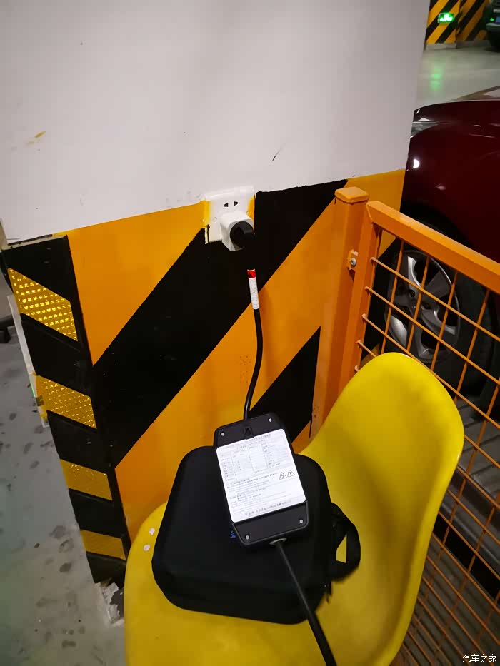

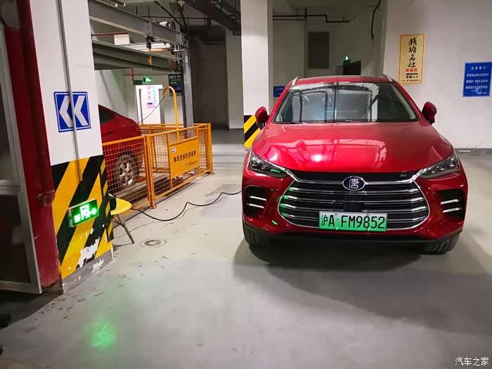

这是第二次使用便携充电器,是在酒店地下停车场发现一个插座,果断停过来充电,不过这次充电也是我很坎坷的一次,后面我会提到!

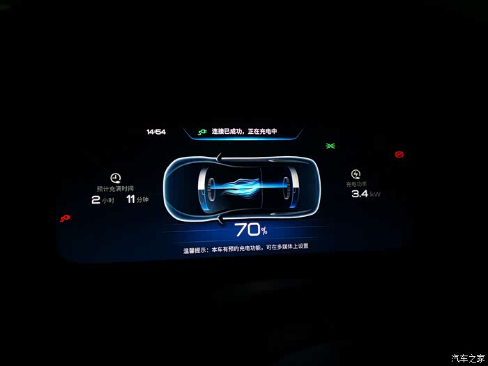

基本上外面的插座都是10A的,所以这个转接头又派上了用场!
充电速度达到3.4KW,简直太牛逼了,点赞点赞!

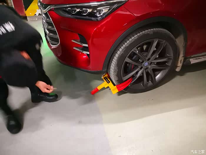

确认了一下一切正常后,就回酒店休息了。但是过了大概1个小时,我用云服务发现想看看充电的情况,却发现充电停止了,而电还没充满呢,于是我马上发现可能出事情了,立马跑到停车场查看。
一到停车场我就蒙蔽了,线被罢了,车被锁了。于是我只要去找物业,然后经过各种沟通说好话,终于让物业保安帮我把车解开了,他们告诉我这边是不允许充电的,可能是安全问题。
现在回想起来,不知道他们有没有把我轮毂弄受伤。

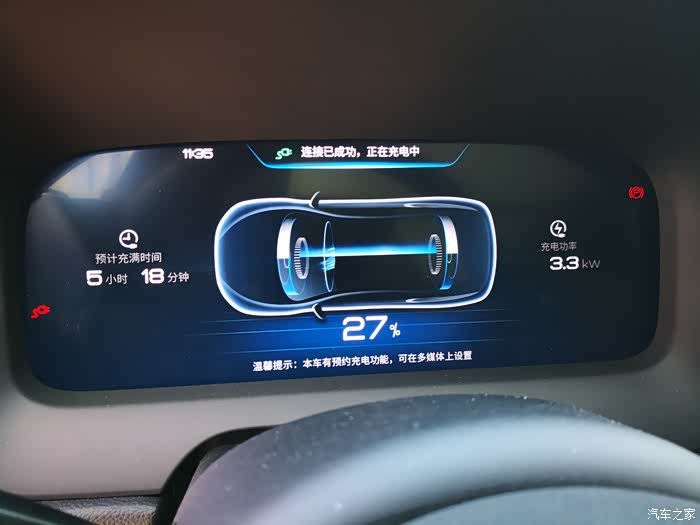

这次使用便携充电器是在一个农家乐,算是和我们家里差不多的环境,更可以反应实际的充电速度。
还是那么完美,充电速度3.3KW。

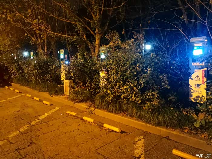

与客户吃晚饭,回酒店路上竟然遇到一片国家电网的充电站,而且从APP上发现充电价格挺便宜的,1块左右一度,最神奇的是这些充电桩都有充电线,这是我第一次遇到,因为上海的充电桩都是没有线的,看来杭州比较人性化。
国家电网的充电桩还是比较高大上的,每一格都配有液晶显示屏,而且这么大,一看就很专业!

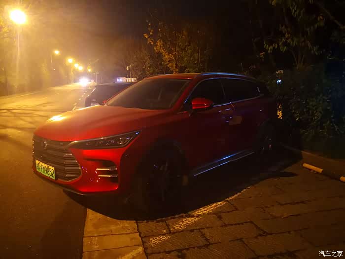

话不多说,直接把车停好,因为已经很晚了,大概晚上9点多,在灵隐寺景区这里几乎没人了,所以停车位随便选,夜深人静的,也可以一个人神游太虚。

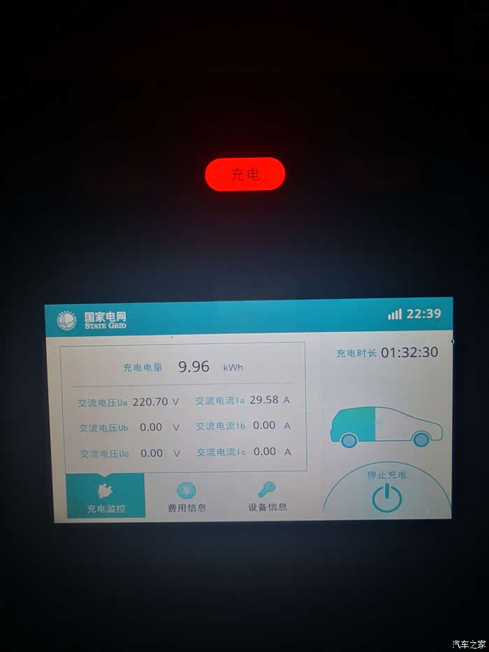

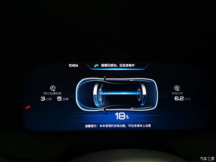

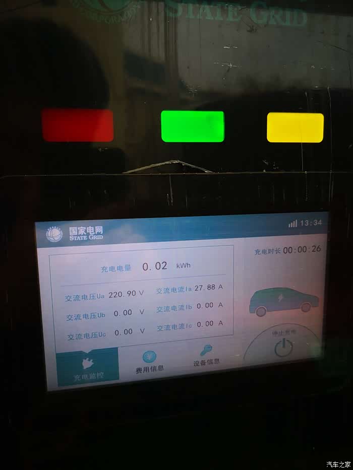

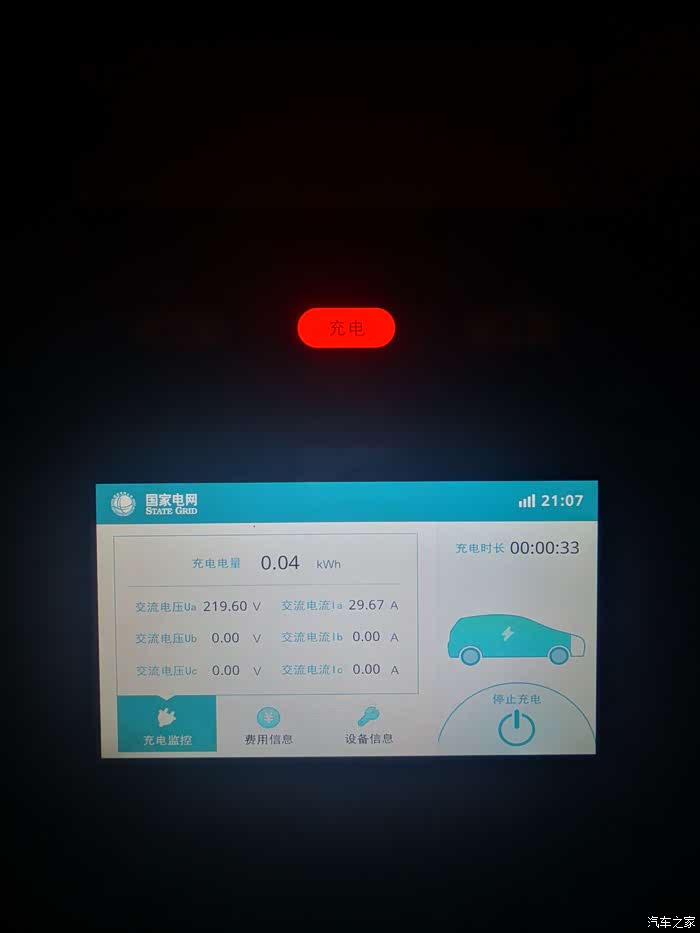

充电状态,可以在液晶屏上看到充电电压和电流,也能看到一些费用信息什么的,相当专业!

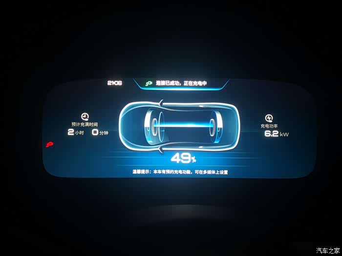

可以看到,充电功率达到6.2KW。这个速度中规中矩吧,不算很快,我用唐原装的充电桩,还有星星充电桩,可以达到6.4或者6.5KW的速度。

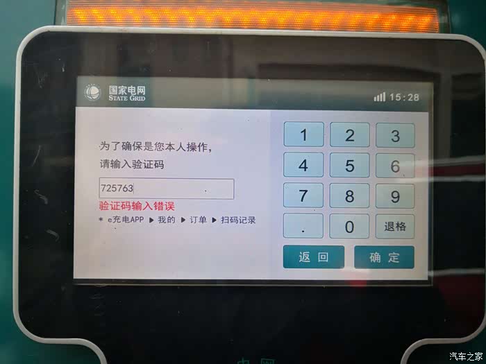

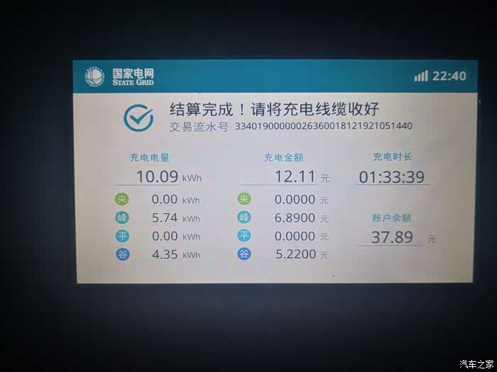

充了1个半小时,感觉差不多了。要停止充电,有几个步骤:
1、按停止充电按钮!
1、按停止充电按钮!

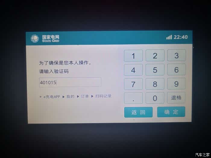

2、输入验证码。这个验证码在手机app上找,在扫描记录里面。
3、完成结算。在充电完成的界面可以看到很多信息,这个价格很公道,童叟无欺啊!

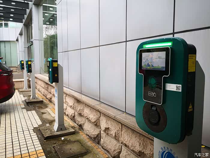

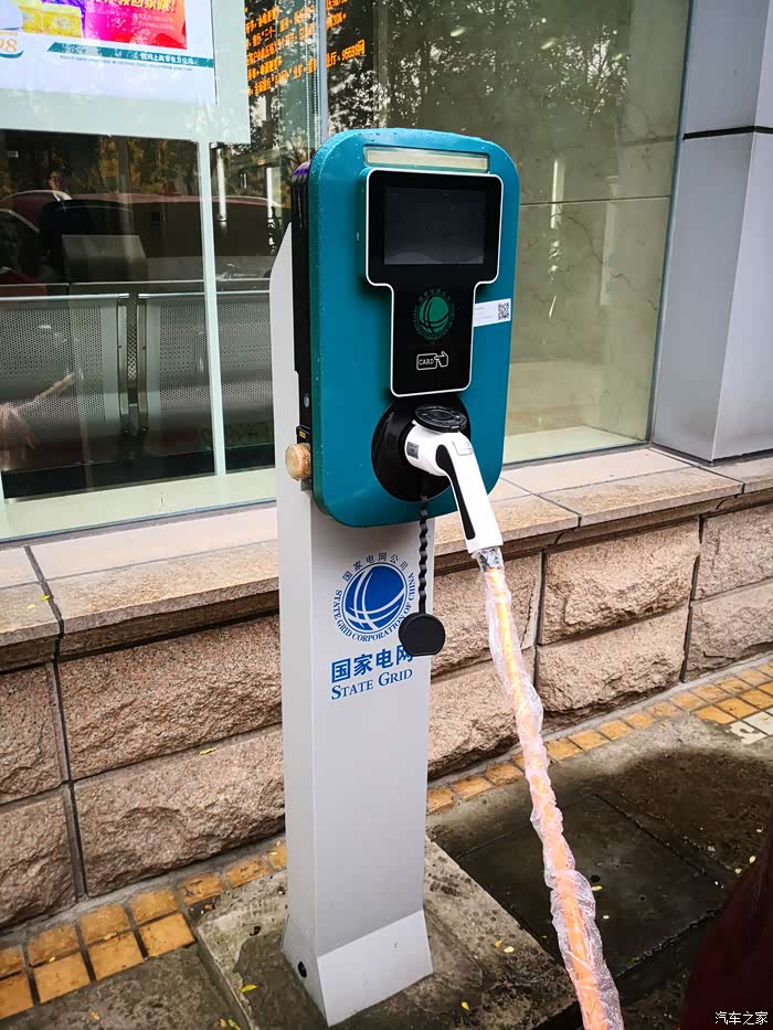

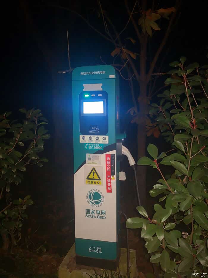

今天送老婆去培训,刚好他们培训的地方附近有个国家电网的充电桩,于是就开过来充电。其实这里我之前来过,但是那个时候没有充电线,所以没有充成,这次我胸有成竹了!

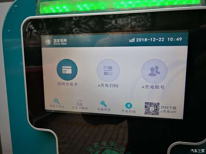

这里一共有4个充电桩,但是只有一个能用,其他3个都显示离线状态,只能用充电卡。
这个就是不能用的,不能用app扫码,只能用充电卡。

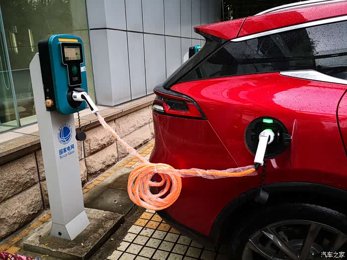

今天又是个下雨天,不过这样的小雨完全不影响充电,我已经亲身验证过了,就算中雨也没有问题。

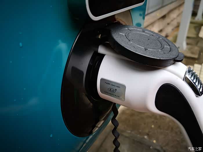

第一次用,完全没有问题,一下子是插进去了!
充电灯亮起,说明已经开始正常充电了!
第一次用这个线,很顺利,没有意外!

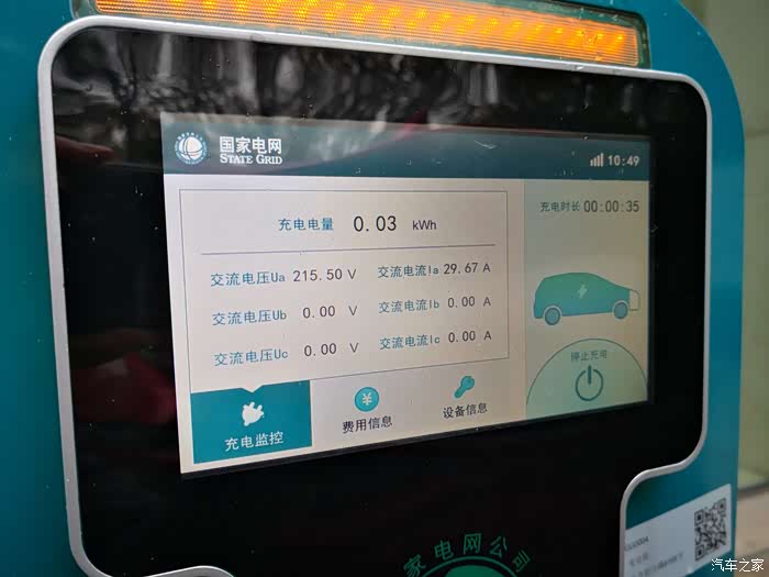

开始充上电了,和杭州的充电桩界面一样。
可以看到,充电速度也是6.2KW,和杭州的差不多,说明这个线质量不错,和充电桩自带的线没有区别。

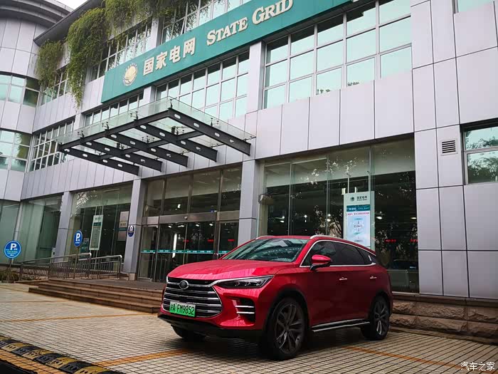

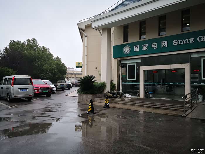

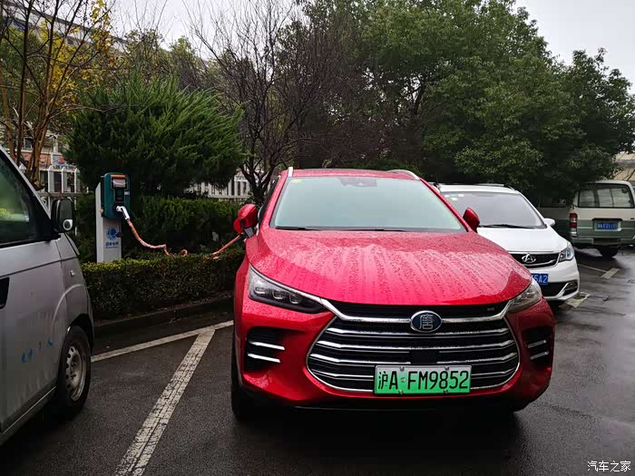

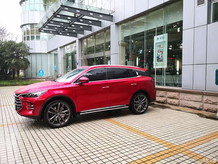

之前的充电桩坏了,于是我转移战场,来到我申请新能源电表的营业厅。刚好剩下一个车位,而且是有充电桩的,真的是天意!
停好车,接好线,准备继续充电!

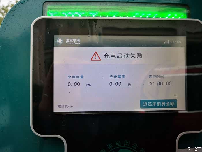

第一次扫描后提示充电失败。经过这一次,我发现一个规律,用国家电网的充电桩充电,第一次都充不了,但是在提示失败以后,把线拔了重新出插上,然后再用app启动充电,就可以了,一共3次都是这样,所以大家如果遇到这样的情况不要着急,再充一次就好了。

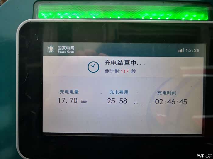

熟悉的结算页面,这个价格在上海算是便宜的。
