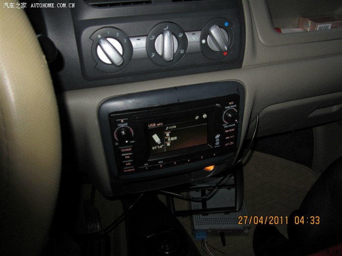

自己把原车的CD搞坏后一直在犹豫是加导航还是换CD ,后来论坛看有的人说斯巴鲁的cd不错,就到淘宝上看,这款12款的斯巴鲁CD带倒车,USB,看写的说明还不错,评价也高就买了。

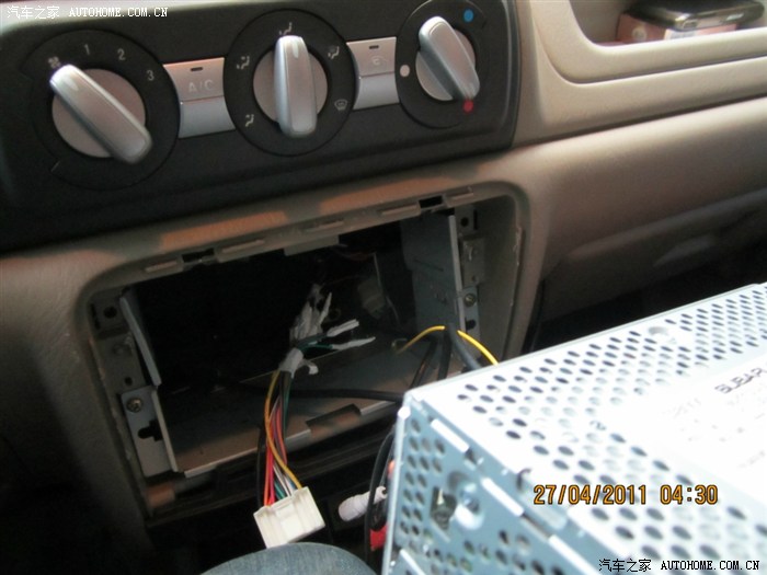

看里面的线是按照卖家说的接的,注意里面的螺丝上的铁皮,是原车固定CD的框框,把它撕开一面,固定在下面。

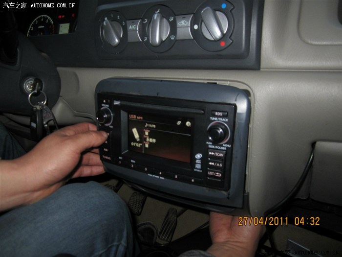

cd的面板要费劲了,斯巴鲁的是20:10的,北斗星的是18;10,的,原装的CD面板得掏孔,刚好能放的进
看到了吗原装面板上我用号笔化得线檫不掉了,大概就得裁掉那么多,裁的时间,要把面板里面上下得框留起,然后再上面打眼用自攻丝上住,下面的就是自己想办法了。

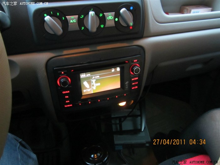

看严丝合缝把,说说效果,我现在用的是原车的喇叭,自我觉是比原车的要好的多,以后再后面加喇叭,这款CD带起4个喇叭是应该没什么问题,看到原车的CD尸体了吧,新车就搞坏了,照片是今天刚照的时间不对。在传几张

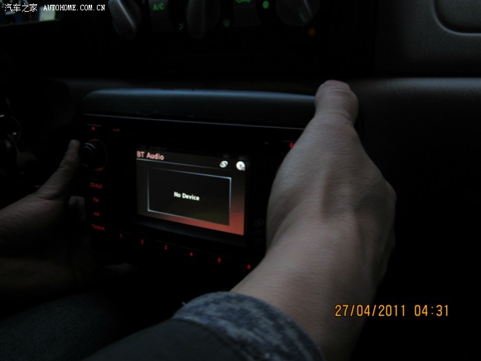

我的倒车摄像头没按,,试了蓝牙,USB,usb只能用U盘或者读卡器外接,不过他都给有线好用,蓝牙吗用手机就能放歌,不错
