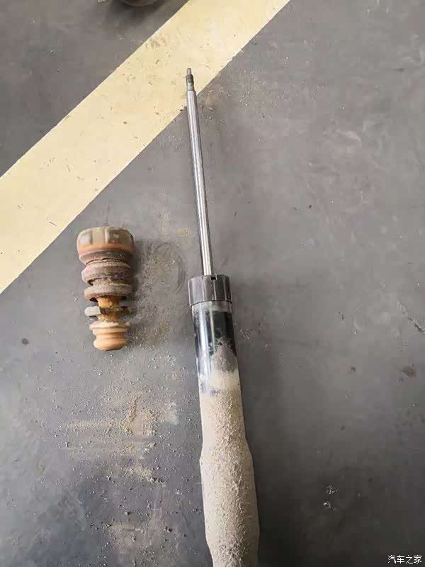

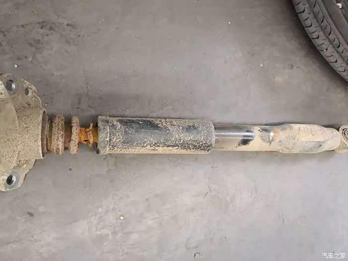

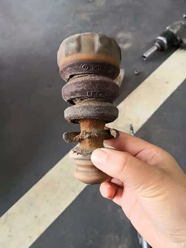

后减震器缓冲块裂个口,露出了里面的减震器活塞杆,这样会导致灰尘、泥土、水进到里面损坏减震器,同时缓冲块的减震效果也下降了。
缓冲胶是一种高弹性高韧度的橡胶类制品,属汽车改装类配件。用来安装在汽车悬挂系统的螺旋弹簧处,主要起到缓冲避震作用并对避震器起到保护。

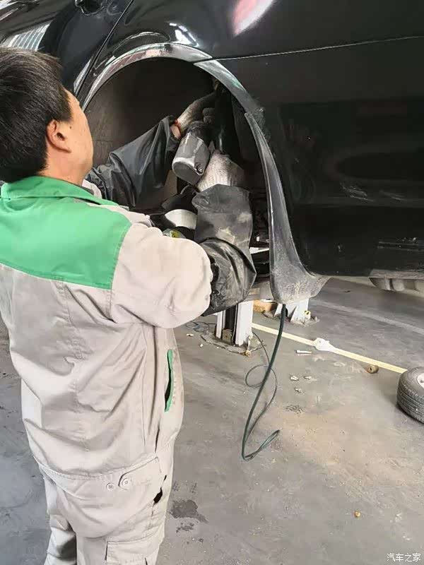

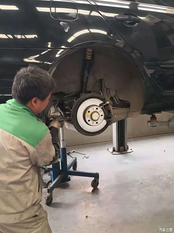

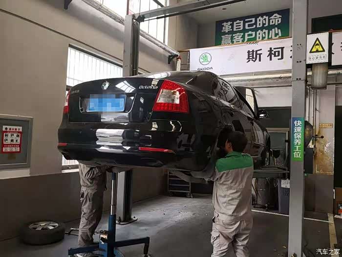

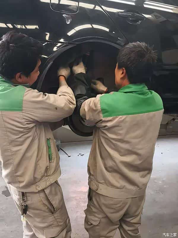

两位师傅合作

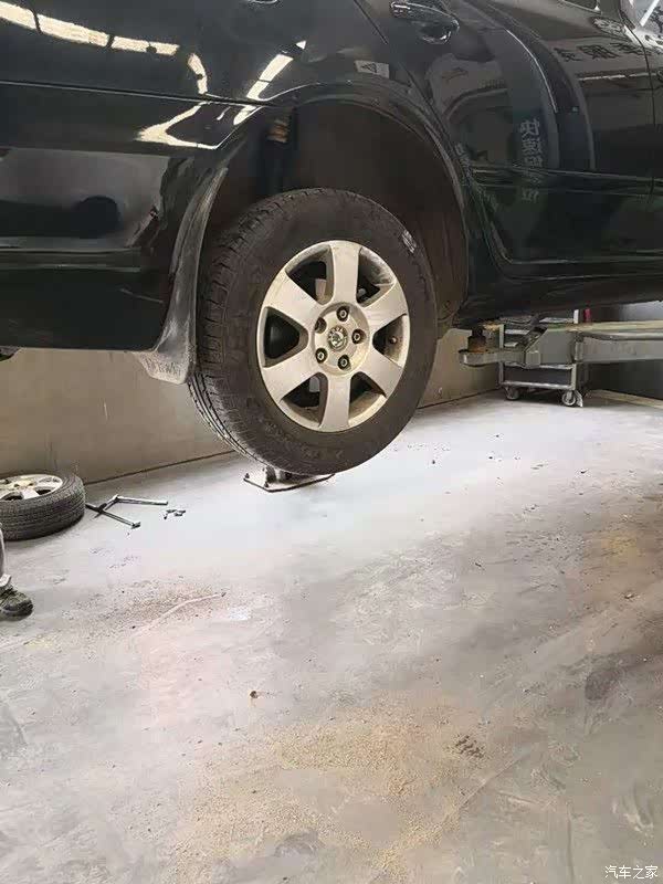

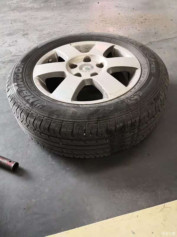

将轮胎卸下来

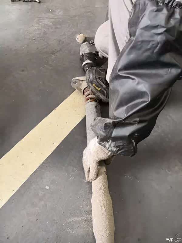

拆减震器

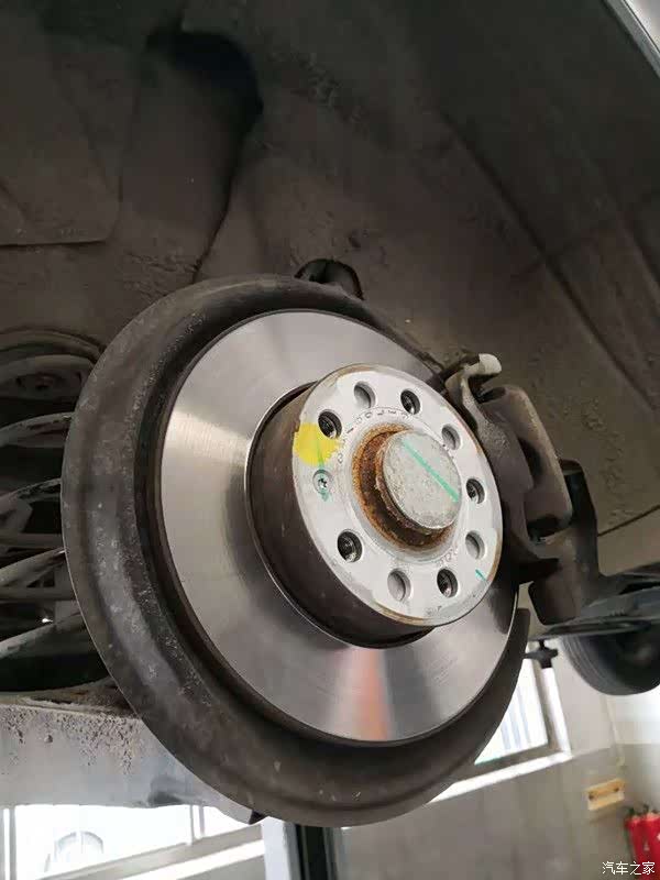

刹车盘

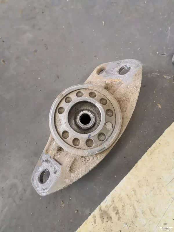

取下减震器的上端防尘罩

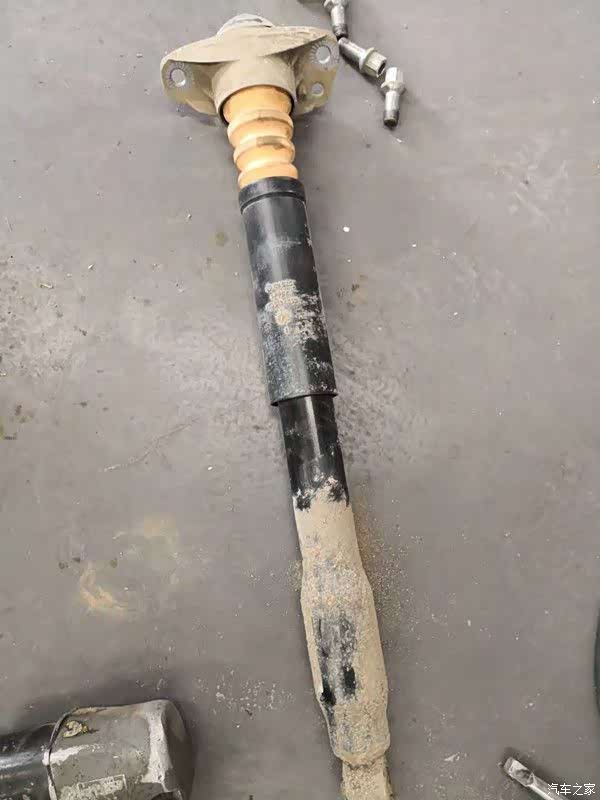

拆开的样子
来个大图看看
另一侧的减震器,烂的不成样子了

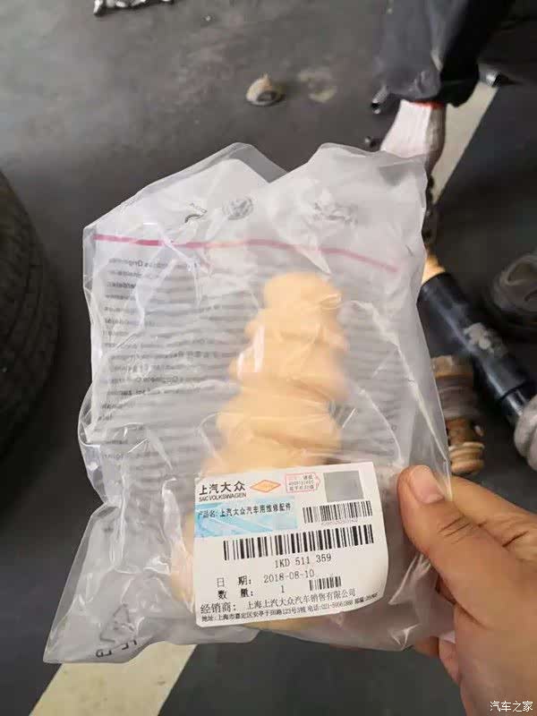

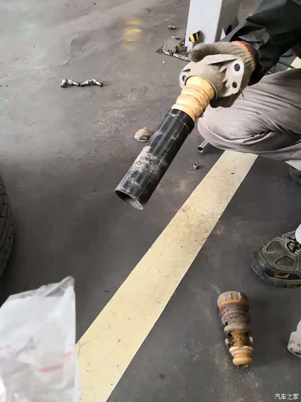

新的缓冲块
换上新的缓冲块
将减震器归位

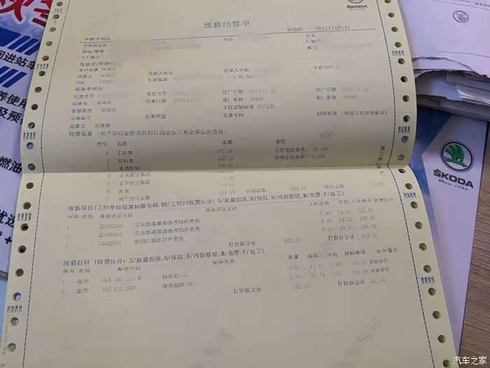

保养费用,材料费:101,工时费:324,师傅很专业,安装也很熟练,给5星好评。
