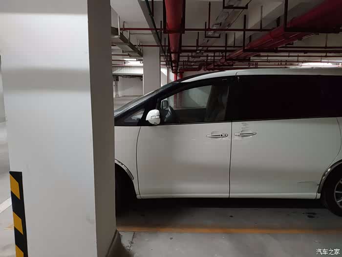

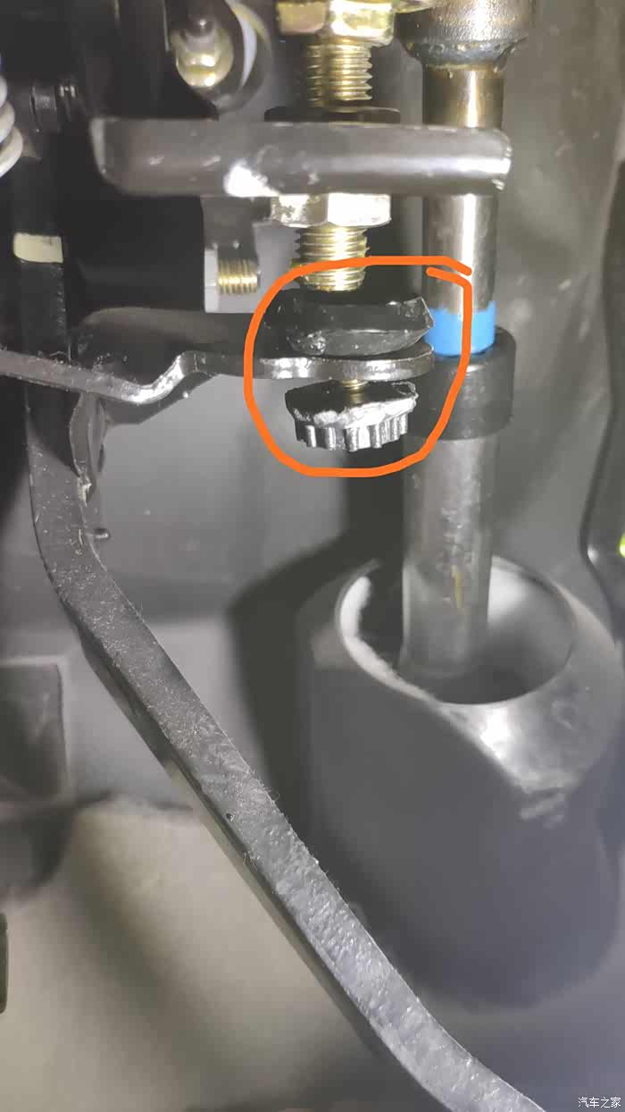

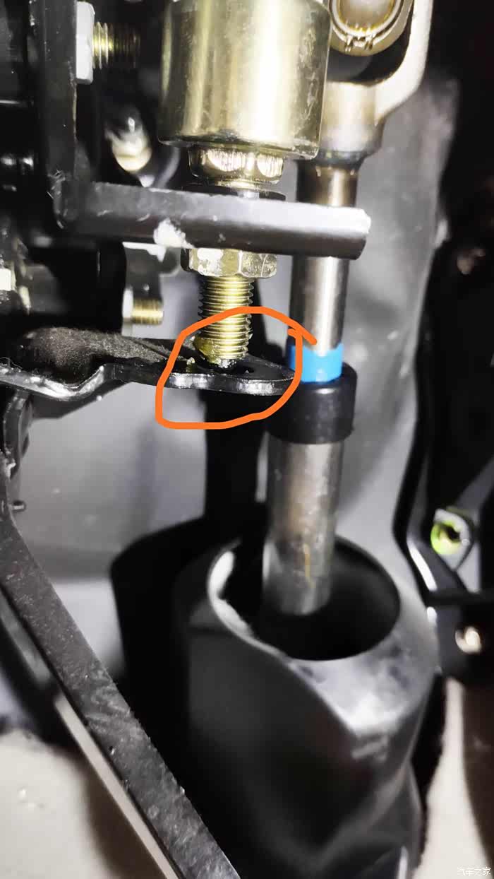

前几天探望朋友,走了几趟山顶别墅,结果停好车辆锁门后发现后灯常亮,只好重新打开车门检查了,心想不会又是电源盒吧(电源盒在某宝一个陕西的维修店铺买了一个二手修好的至今没事)!经过检查发现踏脚处有几粒破碎的硬质塑料,再看刹车开关处好像少了一个缓冲垫,哦,就是它了!

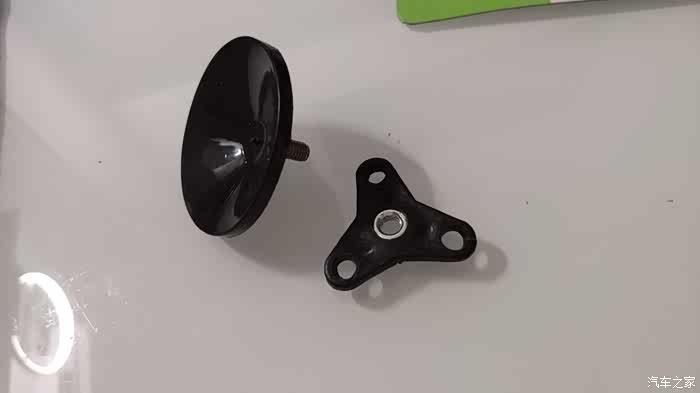

第二天去到超市找到了我想要的一个橡胶吸盘挂钩,花了3块钱,然后回家自己剪成需要的形状,螺丝套进孔里,拧紧螺帽固定好,接着调整好刹车开关的高度,完美解决问题!

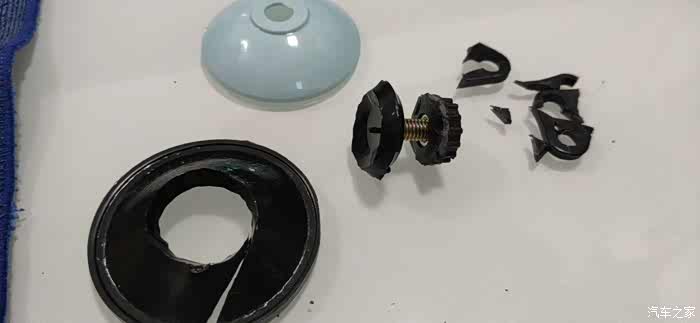

刹车开关缓冲垫片破碎损坏
超市买的洗盘挂钩
吸盘的形状
简单剪成需要的形状
吸盘的螺丝插进踏板孔里
拧紧吸盘的螺母,调整上面的刹车开关高度
